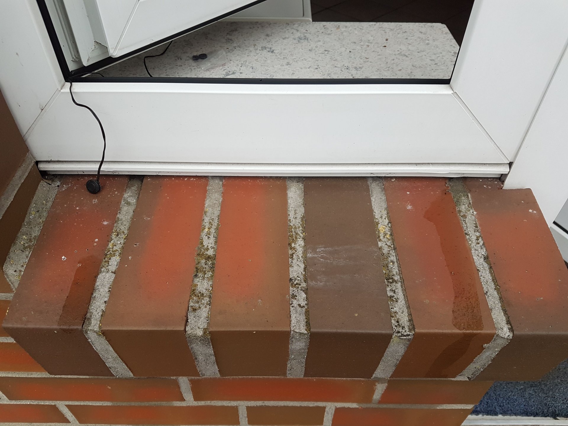

    Guten Morgen!

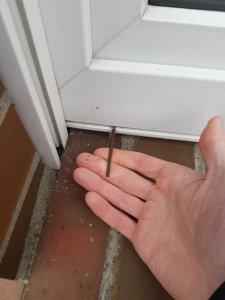

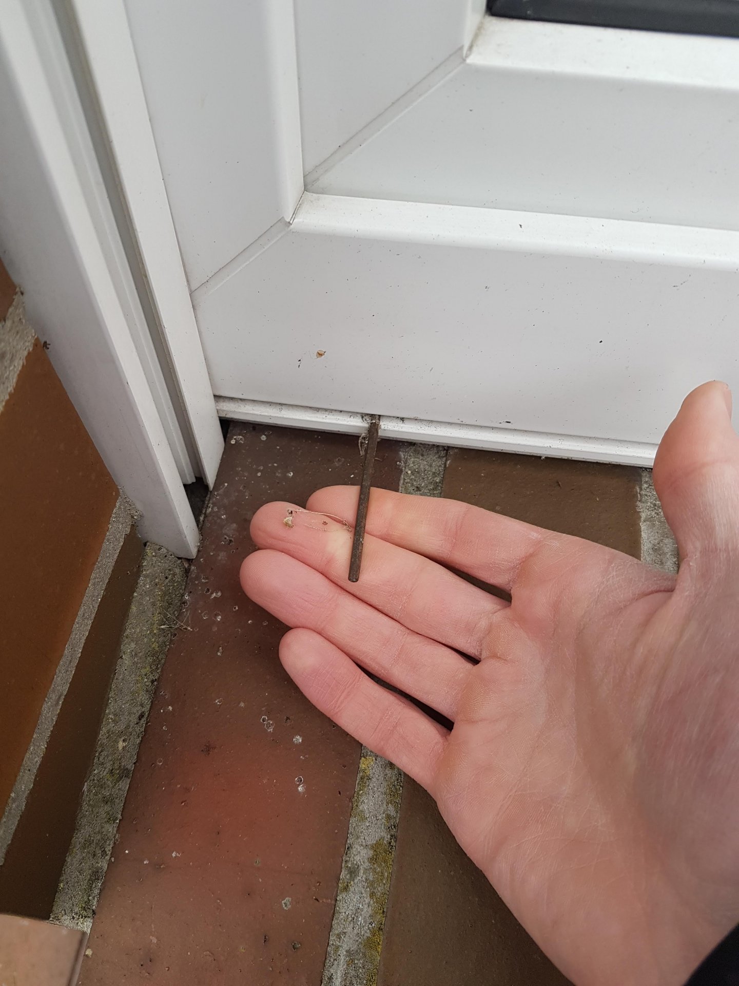

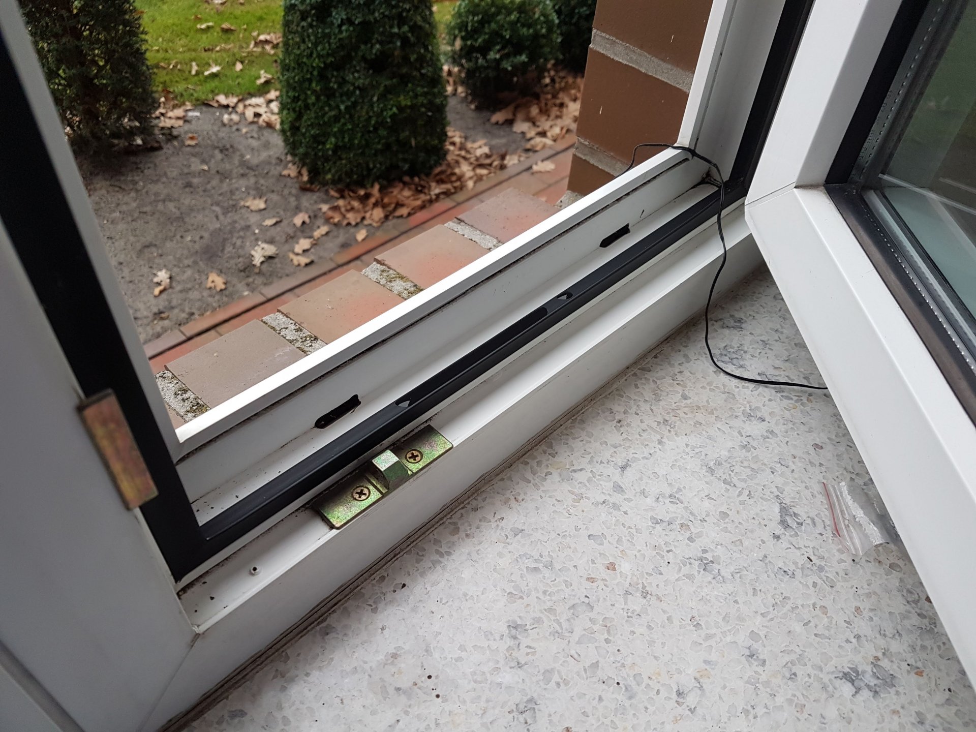

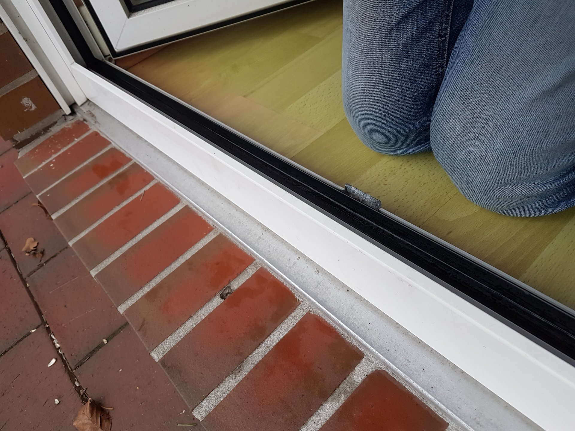

    Ich bin Christian und neu hier im Forum. Ich bin gerade dabei, die Türen und Fenster in dem Haus meiner Eltern auf Vordermann zu bringen - soweit meine minimalen Fähigkeiten es zulassen. Hier komme ich nicht weiter:

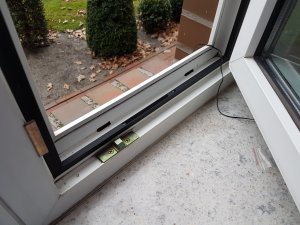

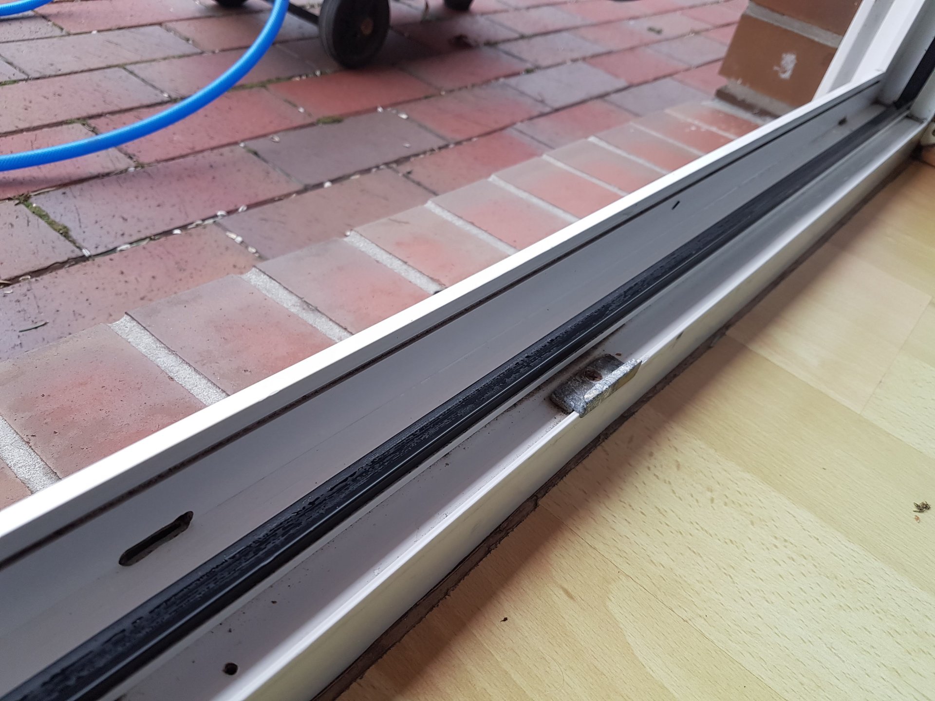

    Bei unseren Kunststofffenstern im Wohnzimmer läuft das Wasser bei starkem Regen aus den Kammern nicht ab, sodass sich das Wasser auf dem Laminat im Zimmer sammelt. Es sind Entwässerungslöcher vorhanden, jedoch kommt auf der Außenseite des Fensters kein Wasser heraus und auch mit Druckluft und einem langen Draht konnte man dort nichts verbessern. Bei den anderen Fenstern im Haus läuft das Wasser zum Teil nicht optimal ab, aber es läuft ab und man kann von außen gut die Stelle sehen, wo das Wasser hinausläuft (eine verdeckte Entwässerung). Wenn man mit einem Imbusschlüssel unter dem Profil "fühlt" kann man den Imbus in die verdeckten Wasseröffnungen drücken von außen. Bei unseren Wohnzimmerfenster jedoch kann man diese Öffnungen von außen nicht "erfühlen". Deshalb kann ich auch nicht orten, wo ich jetzt was reinigen soll, da Druckluft und Draht von innen ja nicht funktioniert haben. Vielleicht hat ja jemand einen Tipp. Anliegend ein paar Fotos. Vielen Dank!
    Ich habe auch hier im Forum was von Wasserschenkeln gelesen, vielleicht wäre das ja die einfachste Lösung?

    Evtl. Sind beim Einbau die Entwässerungslöcher verstopft worden

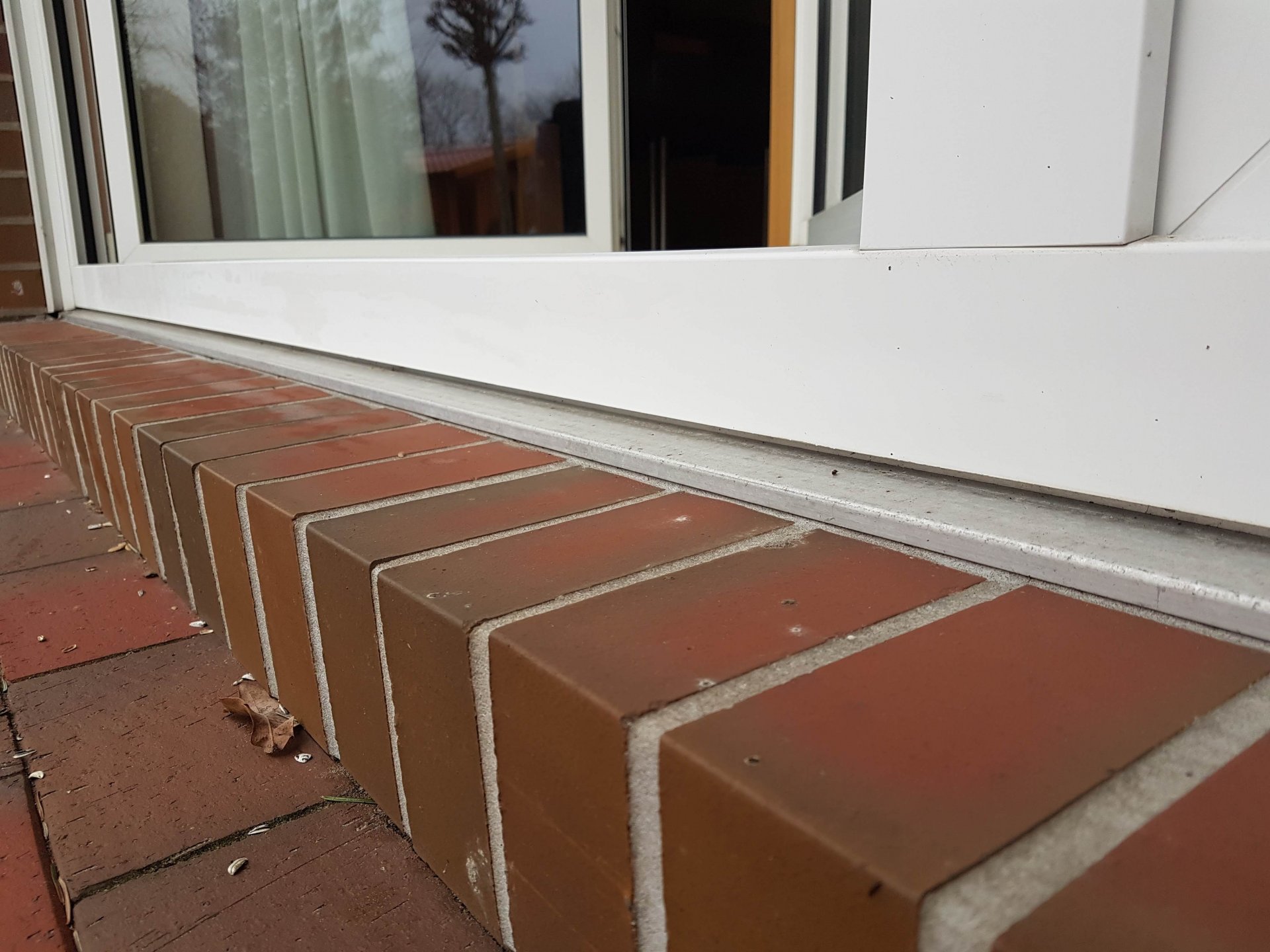

    die Klinkerbänke sind zu hoch, Entwässerungslöcher zugemauert.
    Bänke herausnehmen .
    dann kann man sich überlegen die, oder andere Materialien, neu und richtig unter dem Rahmen zu verbauen.
    so wie das ist gibt es keine Lösung

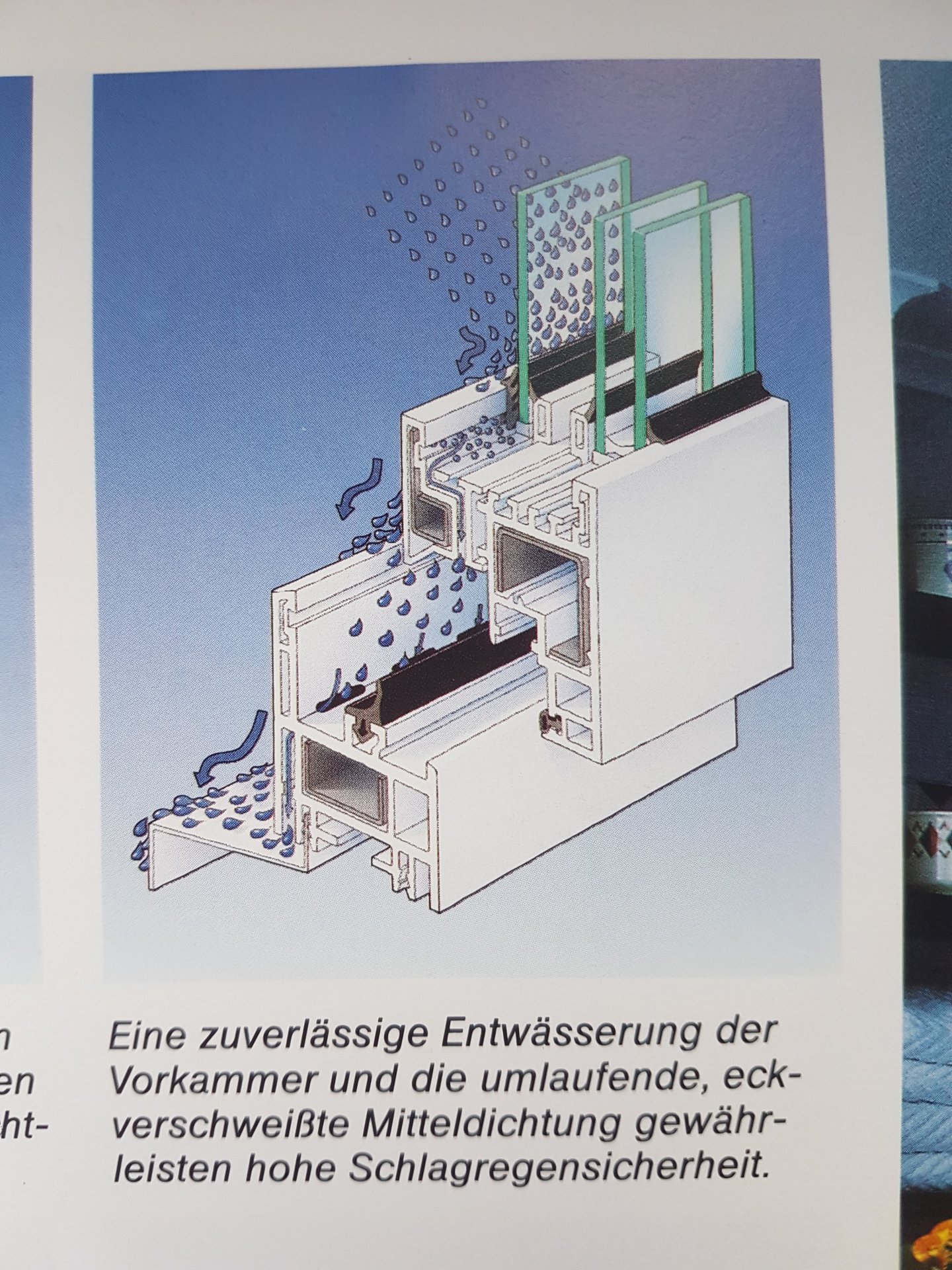

    dazu müsste man den Profilaufbau kennen, sprich einen Schnitt durch das Profil mal hier einstellen.

    Hallöchen, da bin ich wieder. Nach kurzer Suche konnte ich einen Querschnitt finden. Ich hoffe, dass der etwas hilft. Danke!

    ist schon ein "eigenartiges" Fensterprofil.
    demnach sollte das Wasser unter dem Rahmen auf der Fensterbank abfließen
    nun ist der äußere Fensteraufbau ganz anders, wie soll da das Wasser
    abfließen können ?

    Wie bereits gesagt: die Klinkerbank muss weg! Evt mit Hohlraum neu anschliessen, aber so wie ich das sehe, kann da im aktuellen Zustand nichts abfließen.

    Laufen die senkrechten Profile (li. und re) bis nach unten durch, oder sind sie auf Gehrung mit den unteren waagerechten Profil verbunden? wenn sie durchlaufen könntest du von außen mit zwei zusätzlichen Löchern versuchen.
    Vorab würde ich aber erstmal Wasser in die jetzigen Löcher gießen und schauen wo es hinläuft bzw. ob es überhaupt abläuft.

    @1958kos , füllt man Wasser in die Löcher ein , dann steht es einfach. Bei dem 2-flg. Fenster sind unten insgesamt glaub ich 6 Löcher vorhanden. Dort fließt 0% des Wassers ab. Es würde auch nach einer Woche noch drin stehen. Die senkrechten Profile sind mit dem waagerechten Profil verbunden und laufen nicht durch.
    Die Klinkerbank wegzumachen, ist für uns hier keine Option.

    Bohr mal ein ca. 6 mm Loch im unteren Bereich durch die äußere Wandung, dann sollte eigentlich Wasser kommen.
