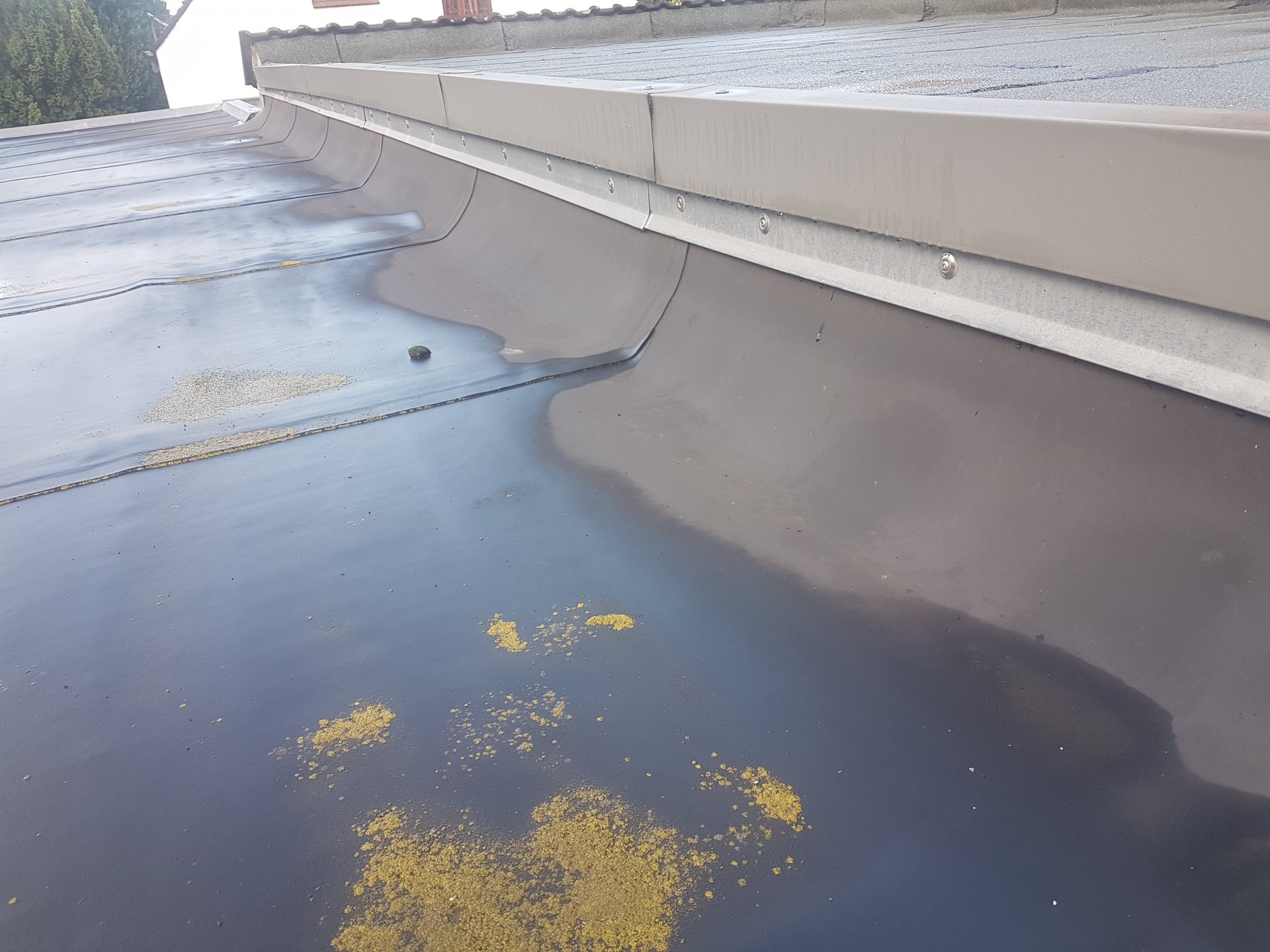

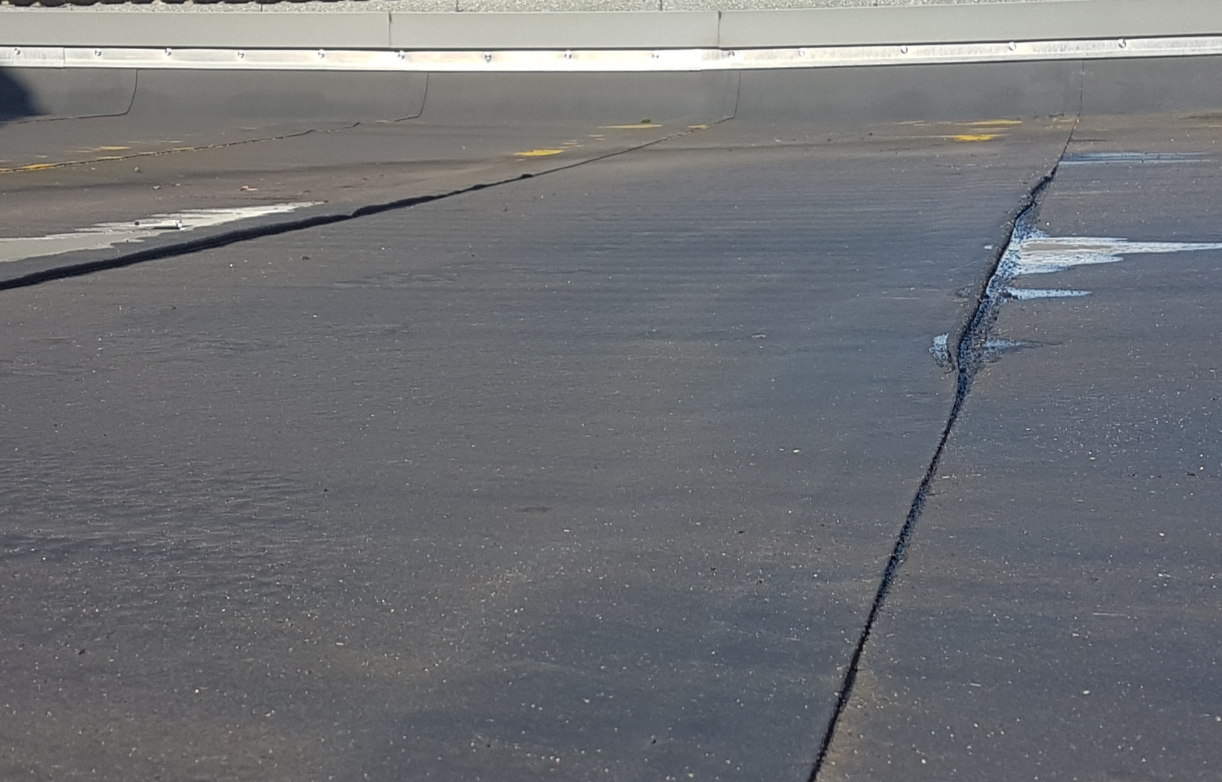

    Hallo liebe Bauexperten,
    Auf meinem Garagendach lösen sich an zwei Überlappungen die Kunststoffbahnen voneinander, es dringt bereits Feuchtigkeit ein. Dies passiert in einem Bereich, der aufgrund einer nicht idealen Dachneigung nahezu dauerhaft unter Wasser steht. Da ich die Garage mit dem Haus vom Vorbesitzer übernommen habe, kenne ich auch das genaue Material der Bahn nicht.
    Nun zu meinen Fragen:
    - Wie kann ich das Material der Folie bestimmen, ist das mit ziemlicher Sicherheit EPDM?
    - Kann ich die Überlappung nach gründlicher Reinigung einfach mit einem entsprechenden Kleber wieder dicht bekommen?
    - Wenn ja, kann jemand einen Kleber empfehlen, der auch dauerhaft Wasser verträgt?
    - Oder sollte ich besser großflächig ein Stück neue Folie über den abgelösten Bereich aufkleben?
    Das Dach kommt vermutlich irgendwann neu, daher suche ich nach einer Lösung, die erstmal eine Weile auf der bestehenden, nicht idealen Dachkonstruktion dicht hält.
    Vielen Dank schonmal,
    Christian

    Kunststofffolien werden üblicherweise mit Heißluft geschweißt.
    Die billigste Reparaturmethode, wenn es so wie so bald erneuert wird, ohne einen Fachbetrieb mit einer Schweißmaschine zu holen, wäre, mit Kaltbitumen zuschmieren.

    In diesem Fall sieht es so aus, als wären die Bahnen mit einem Klebestreifen ca. 50mm am Rand verklebt.
    Verträgt sich denn die Kunststoffbahn mit dem Bitumenkleber? Habe gelesen, dass gewisse Kombinationen aus EPDM oder PVC mit Bitumen nicht funktionieren...

    Einige ja, einige nicht.
    Das Grundproblem bei Petras Vorschlag ist, die Haftung zwischen Bitumen und Epdm sofern Material verträglich.
    Wenn Sie den Hersteller Ihrer Bahn bzw das Produkt kennen-FLK oder falls es für Ihre Bahn dies gibt, kalt verklebt mit dem gleichen Material. Alles besser als kalt dort 'Bitumen zu schmoddeln'.

    Das ist leider das Problem, kenne weder Hersteller noch Material. FLK gleich Flüssigkunststoff?
    Würde das auf EPDM und PVC basierten Bahnen halten? Gibt es generell einen Kleber, der in jedem Fall halten würde?

    FLK - Flüssigkunststoff. Ja die meisten haben die Freigabe /Konformität zu fast allen Materialien.
    Nein, bei unbekannten Material - ein Glücksspiel. Eventuell einen regionalen Dachdecker fragen, diese kennen oft die Produkte die verbracht wurden in ihren Einzugsbereich.
