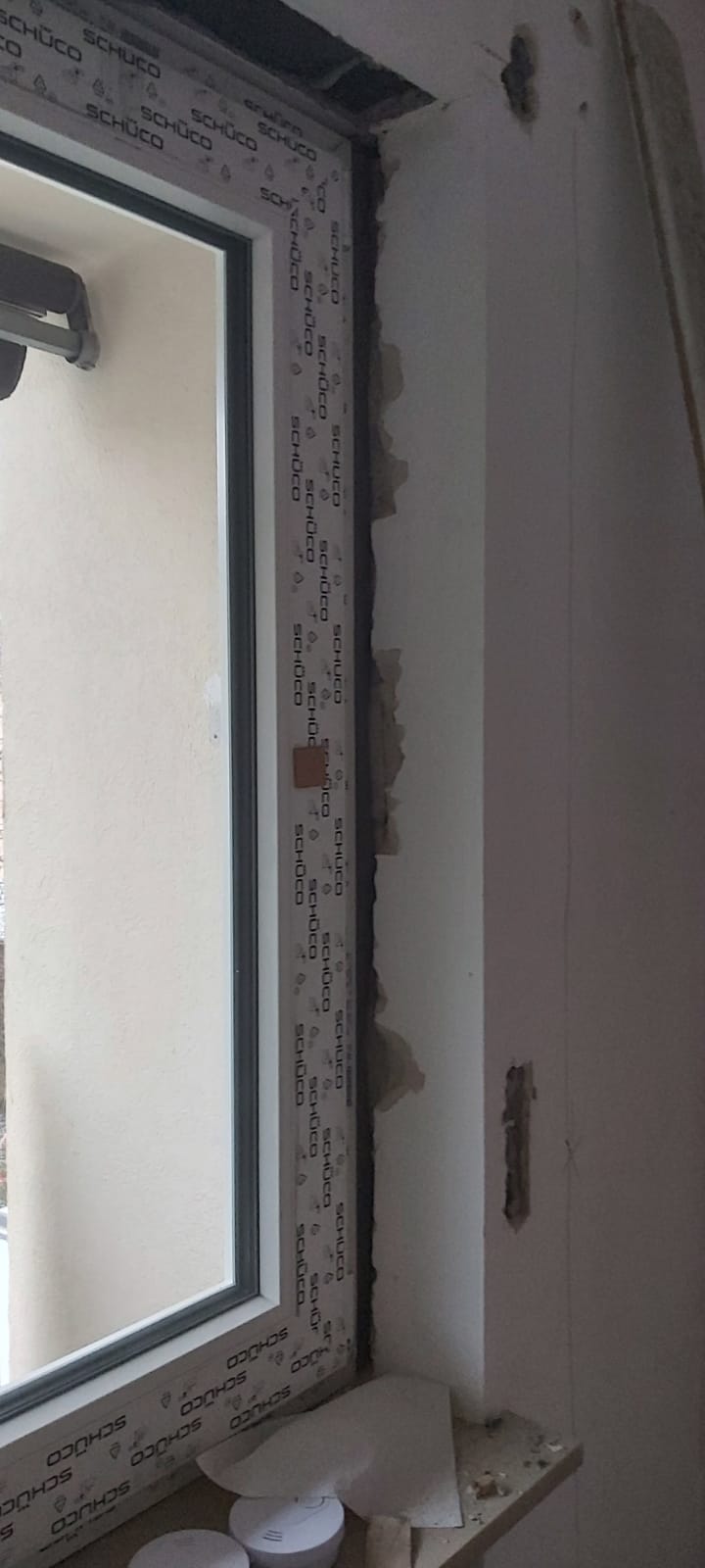

    Hallo zusammen ,
    Wir haben in unserem neuen Haus die Fenster austauschen lassen.
    Jetzt geht es ans verputzen.
    Was nimmt man für die Laibung?
    Wir haben unterschiedliche gehört. ROTBAND oder MEP
    Hilfe so langsam sind wir am verzweifeln.
    Was jetzt richtig ist und wo kein Schimmel entsteht.

    Die Art des Putzes hat überhaupt nichts damit zu tun aus welchem Material das Fenster ist.
    Da ich mal davon ausgehe, dass es sich um den Innenputz handelt, würde ich Dir empfehlen, den Putz zu nehmen, der sonst auch schon auf der Wand ist.
    Aber im Grunde ist es Wurscht.
    Viel wichtiger ist, dass die Fenster nach innen richtig abgedichtet sind und NEIN Bauschaum ist KEINE Abdichtung.
    Gibt es ein Foto?

    Danke. Ja es handelt sich um den Innenputz.
    Bis jetzt sind sie mit Bauschaum aufgespritzt.
    Und Nu verputzen. Das Haus ist von 1975.
    Der Putz ist egal. Ok. Also geht auch Kalkputz bei Kunstoffenster? Den das wurde mir gesagt soll schädlich sein.
    Foto folgt....

    Klar geht Kalkputz.
    Viel wichtiger ist die innere Abdichtung mit Fensteranschlussband, denn das scheint noch zu fehlen.

    Welchen Putz würden sie empfehlen?
    Es ist ein graues Dichtband drin und dann aufgeschäumt.

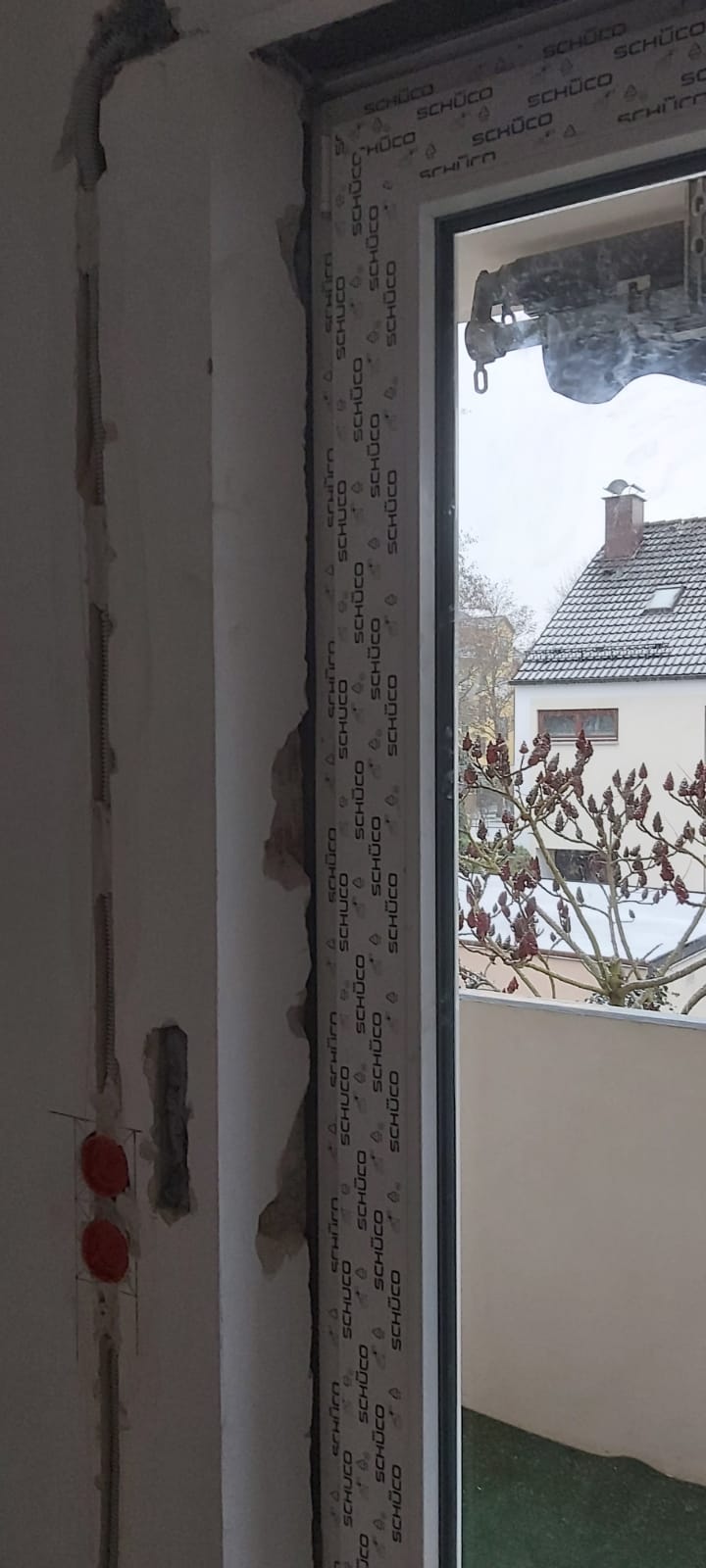

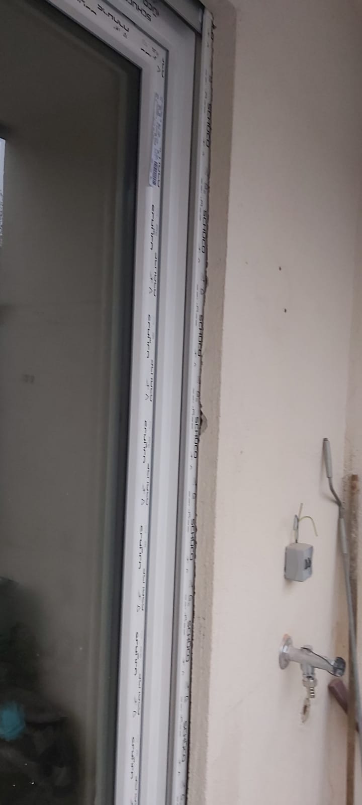

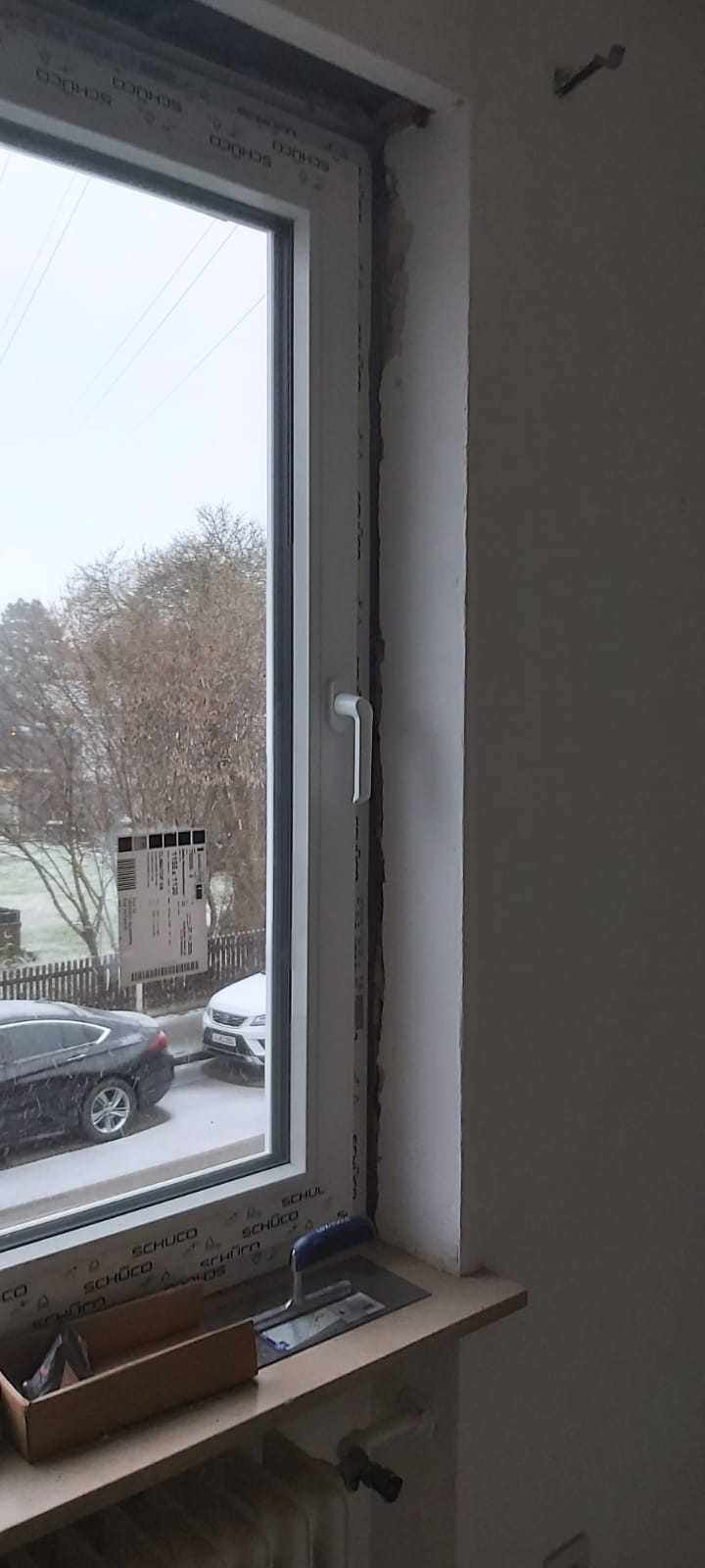

    So sieht es derzeit aus.

    10x dieselben Fotos. Einbau nach Gutdünken? Das Dichtband fehlt da ja innen..

    Sieht aus als wäre mit Trio-Band ausgeführt worden.
    Bauschaum bzw. Montageschaum seh ich da gar nicht.
    Da wurde also offenbar von einem bautechnisch total unerfahrenen Bauherrn ganz ohne Architekt/Bauleiter drauflos saniert. :mauer
    Und wenn die einzelnen Handwerker nicht die komplette Ausführungsplanung kostenlos mitbringen, dann soll der Rest durch online-Bauleitung geklärt werden...
    Da fällt mir dann gleich noch ein dass die Montagefuge vermutlich nicht das Schimmelpilzkriterium (fRsi > 0,70) einhalten wird (egal welcher Putz) und somit eigentlich eine raumseitige Leibungsdämmung gemäß der von mir oben benannten Regel der Technik erforderlich wäre.
    Über ein im Zuge des Fenstertausches auch für Bestandsbauten erforderliches Lüftungskonzept nach DIN 1946-6 red ich gar nicht erst. :motz
    Aber kleinere Online-Hilfen reichen hier offenbar gar nicht, denn der TE hat keinen Plan, wie Fenstereinbau eigentlich geht. :closed:

    Ja - davon darfst du erstmal ausgehen.
    Was dir offenbar auch nix nützt, wenn du diese Fragen hier stellen musst.
    Übrigens ist eine Fensterbaufirma nur bedingt bzw. in begrenztem Umfang dazu verpflichtet deine Planungsdefizite kostenlos zu kompensieren. Und für den Putz ist ein Putzer zuständig und nicht der Fensterbauer.Hast du für den Putz auch eine Fachfirma - oder war das der Part wo du Fachfirma und Planer sparen wolltest und all das mit Eigenleistung erledigen wolltest?
    Nur soviel:
    Fuge innen dampfdicht/luftdicht
    Fuge außen schlagregendicht
    dazwischen wärmegedämmt.
    Gut dass du bisher noch kein Foto von der äußeren Fensterbankecke gemacht hast...
    Stichwort: Gewerkeloch
