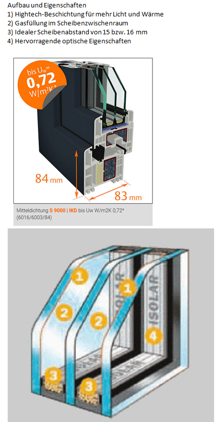

    Angaben Hersteller:
    Kunststofffenster:
    Mitteldichtung S 9000 | IKD bis Uw W/m2K 0,72* (6016/6003/84)
    Farbgestaltung mit Acrylcolor (Grundkörper und Farbe untrennbar verschmolzen) innen weiß und außen RAL 7016 (anthrazit)
    In die dreifach-verglasten Fenster wird ein Wärmedämmglas mit „SWISSPACER“ verbaut. Ug ab 0,5 W/m2K je nach Profilstärke, g-Wert 53%.
    Aufbau und Eigenschaften
    1) Hightech-Beschichtung für mehr Licht und Wärme
    2) Gasfüllung im Scheibenzwischenraum
    3) Idealer Scheibenabstand von 15 bzw. 16 mm
    4) Hervorragende optische Eigenschaften
    Im Anhang das Fenster im Aufbau.

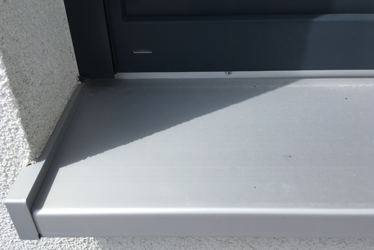

    ... und Alu Fensterbänke ??

    Genau, sind Alufensterbänke in Silber.

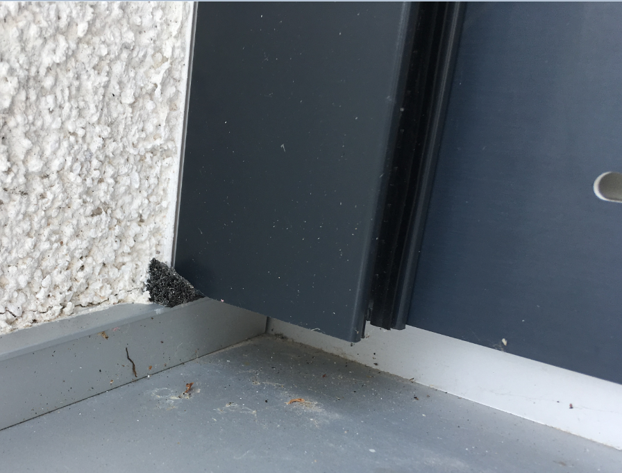

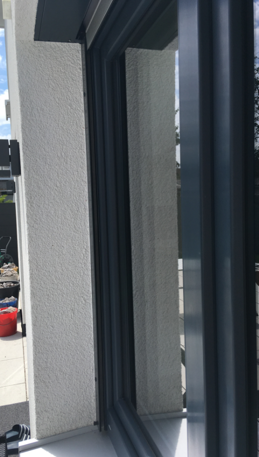

    Hallo, anbei die Bilder von einem betroffenen Fenster + Fensterbank!

    das Geknacke könnte von der Bank kommen jedoch solle mal erkundet werden wie diese
    aufgesetzt wurde , Zu starre Befestigungen können das ausdehnen in ruckhaftige Bewegung auslösen.
    auch wenn die Fensterbänke links und rechts zu fest vermörtelt wurden kann die sich nicht ausdehnen
    das andere wäre noch der Rollladenaussteller , Alu oder Kunststoff ? Kunststoff ist auch anfällig .

    ich denke weiterhin, dass es an den fensterrähmen liegt. weil das knacken oft im oberen drittel des rahmes zu hören ist. ist gerade auch von innen sehr laut zu hören. daher tendiere ich nicht zum rollladenkasten und auch nicht zur fensterbank.

    Wie gesagt, mit System untersuchen. Um die Fensterbank komplett auschliessen zu können, diese z.B. mal mit einer dicken Wolldecke abdecken. Beim nächsten Versuch das offene Fenster ebenso. Einfach einezelne Elemente der Sonne aussetzen und dann notieren, was wo wie wann knackt. Auch, ob es innen lauter ist als aussen, in welchen Ecken es knackt u.s.w.
    Ich tippe als Ursache auf die Fenster (Verglasung / Trägermaterial / Kunststoff), also nicht auf Einbaufehler.

    mittlerweile konnte die Ursache wohl gefunden werden. Sobald die Sonne auf die Rollladenschienen prallt fängt der das "Fenster"/"Rahmen" an zu knacken.Rollladenschiene ist aus Alu und auf den Kunststoffrahmen aufgeschraubt.
    Provisorisch wurde eine weiße Metallblende über die anthrazit-farbene Rollladenschiene, dadurch hat sich das knacken reduziert. Mit weißer Blende 1-2x pro 30 minuten ohne blende 20-30x pro 30 Minuten.
    Bei 5 Fenstern knackt es aber natürlich dann immer noch häufig.

    Hallo, die Rollldenschienen wurden oben und unten einige Millimeter gekürzt, was schon sehr viel gebracht hat. Das wurde aber bisher erst an drei Fenstern gemacht, weiter folgen.

    die Rollladenschienen sind im Vergleich zum Fensterrahmen sehr viel wärmer mit unter sogar heiß, bei direkter Sonneneinstrahlung. Vermutung war dann, dass sich die Schienen nach oben und unten ausdehnen und die Spannung dann zum Knacken führt. Schienen wurden oben und unten gekürzt - es war dann auf jeden fall eine deutliche Verbesserung. Abschließend kann ich es aber dann erst im Sommer 2019 beurteilen ob es noch störend ist oder nicht.
