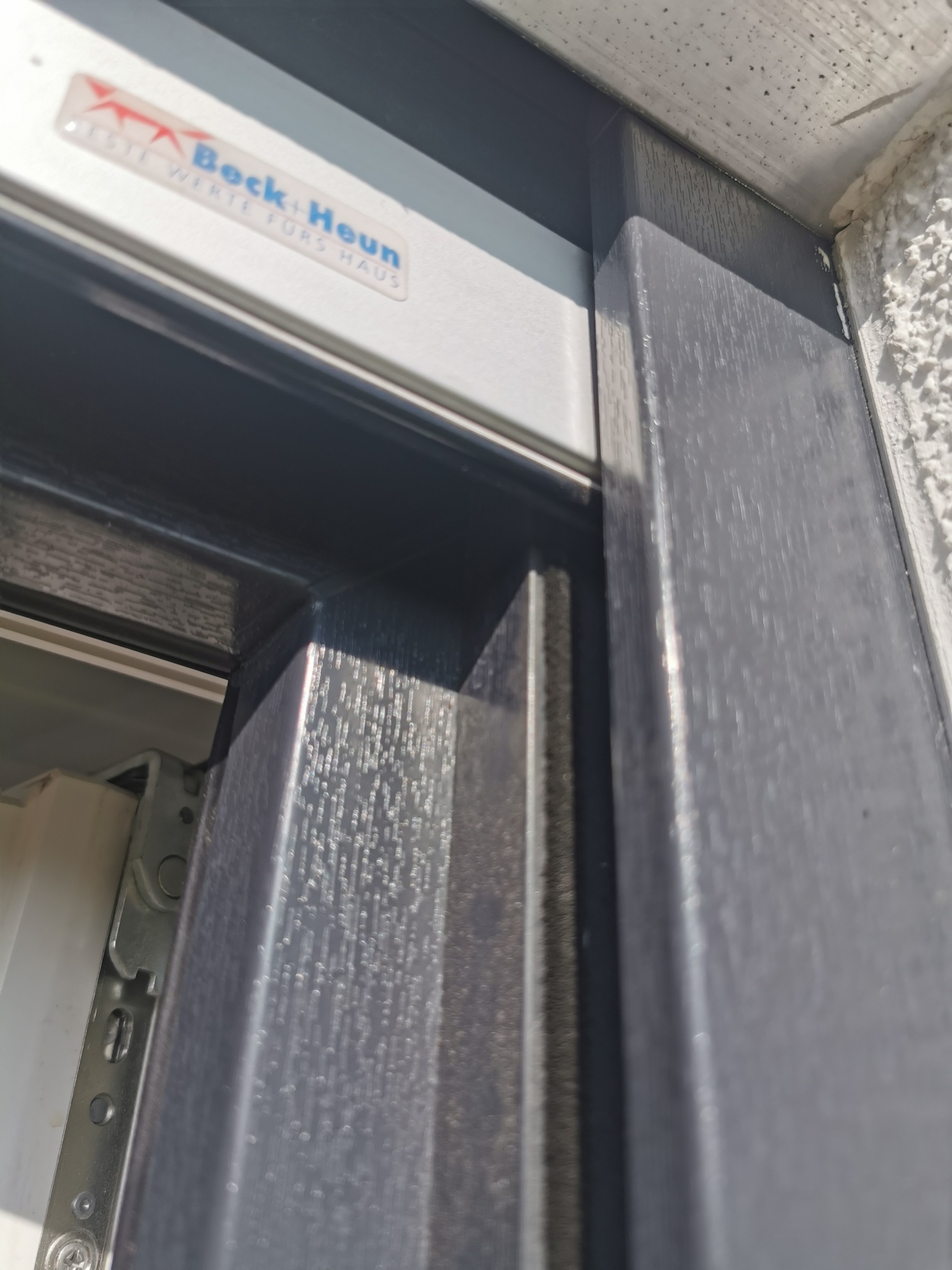

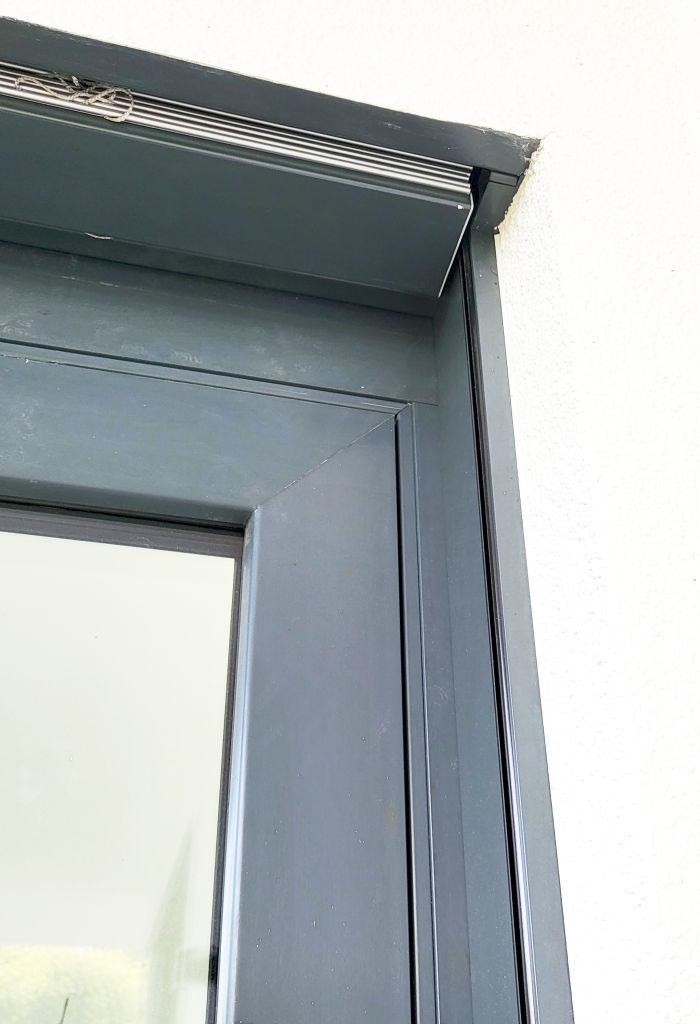

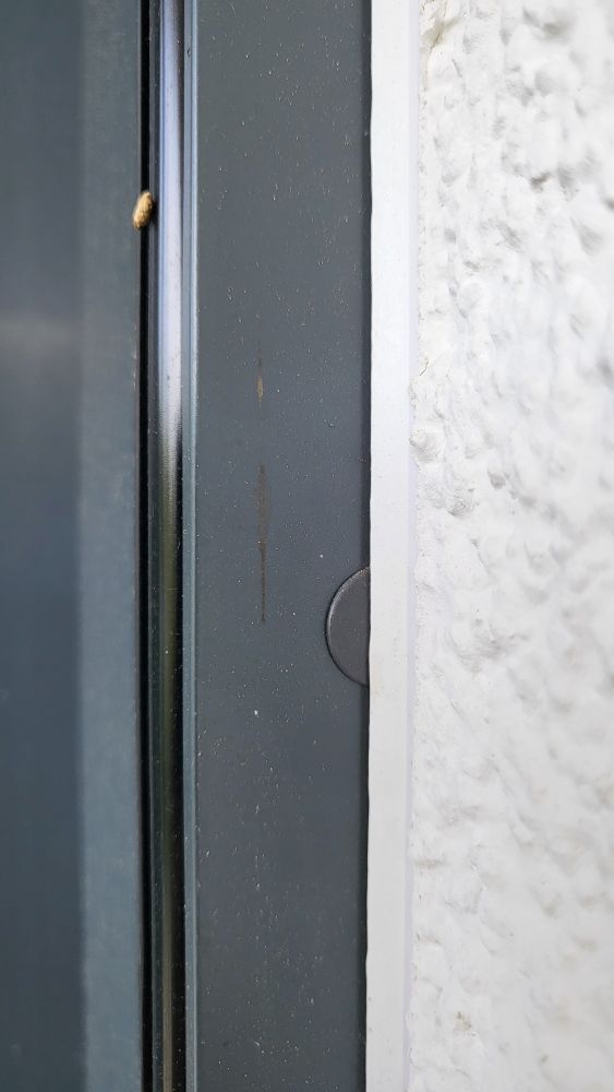

    kannst du hier ein paar Bilder (Nah und Fernaufnahme) von den Schrauben /Bohrungen für die Schrauben, die etwas gelöst wurden, reinstellen? Ich seh bei unseren Fenstern keine Schrauben. (siehe Gesamtansicht)
    Hab bei uns auch den oberen Abschluss der Führungsschiene außen in Knack-Verdacht (siehe Nahaufnahme oben). Wenn ich hier ganz leicht drücke kommen ähnliche aber leisere Knackgeräusche.

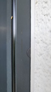

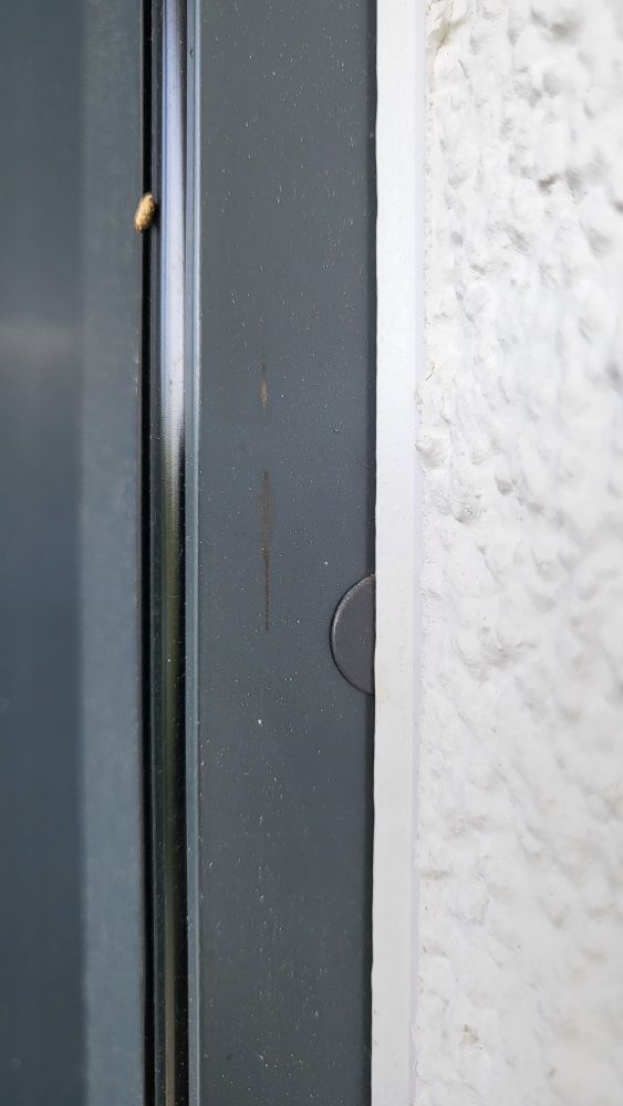

  11. #51 Mittelhesse, 09.05.2022
    Mittelhesse
    Mittelhesse
    04.03.2022
    Hier die Bilder. In der zweiten Ansicht sieht man eine der Abdeckkappen, durch die sich die Befestigungsschrauben erreichen lassen.

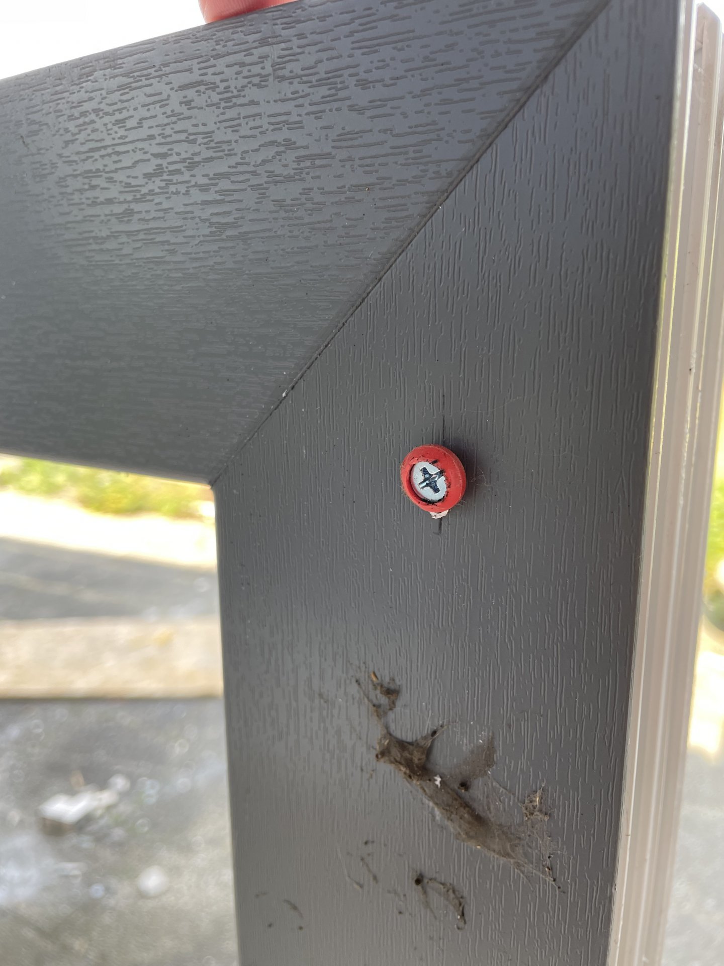

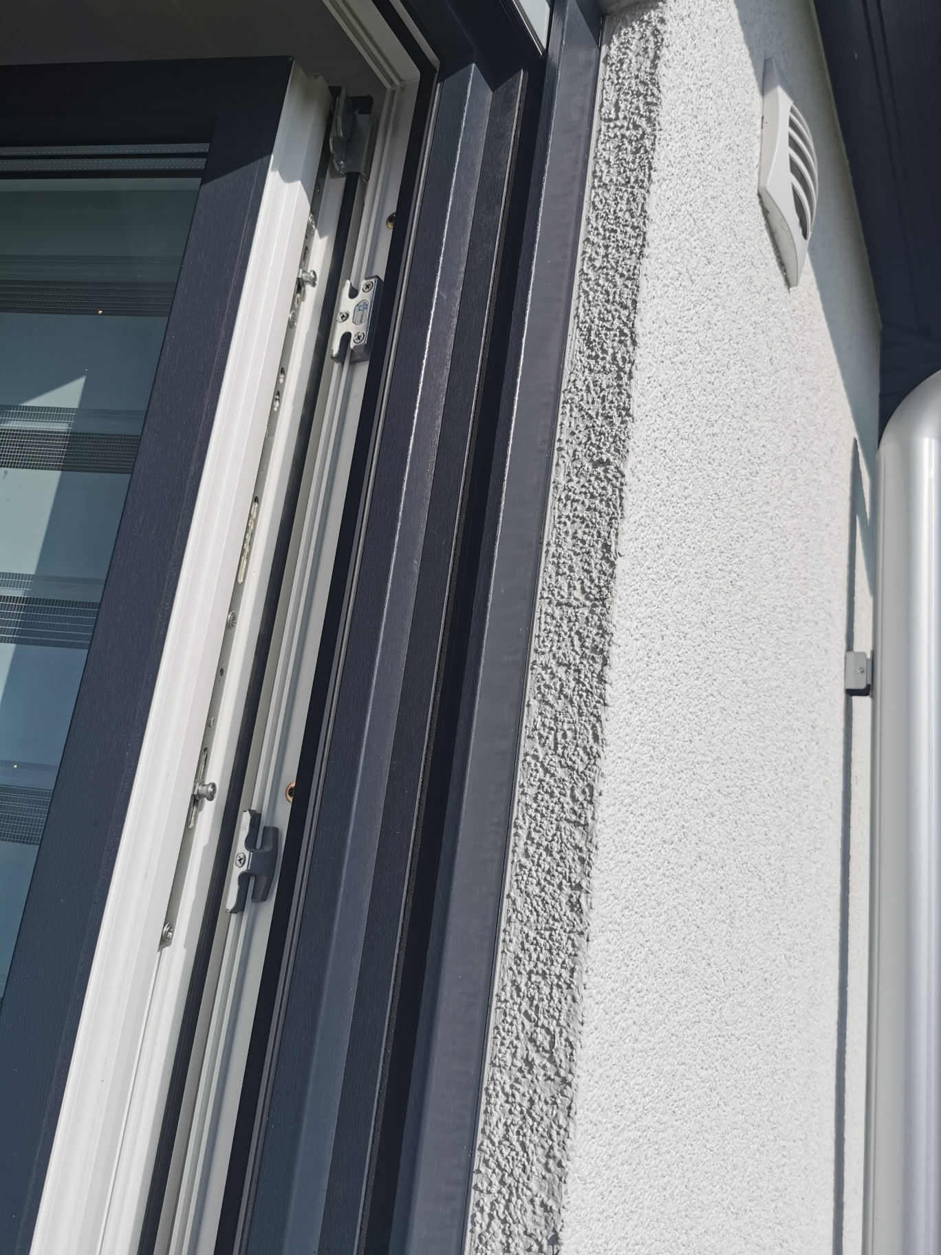

  12. #52 nordanney, 09.05.2022
    nordanney
    nordanney
    15.09.2021
    6.546
    3.827
    Niederrhein
    Du hast auch Rollläden und keine Raffstores.
    Bei deinen Schienen sieht es so aus, dass mehrere Schrauben an willkürlichen Stellen in den Rahmen geschraubt werden. Auf diese Schrauben wird die Führungsschiene geschoben. Lockern geht nur, wenn das Fenster ausgebaut wird.
