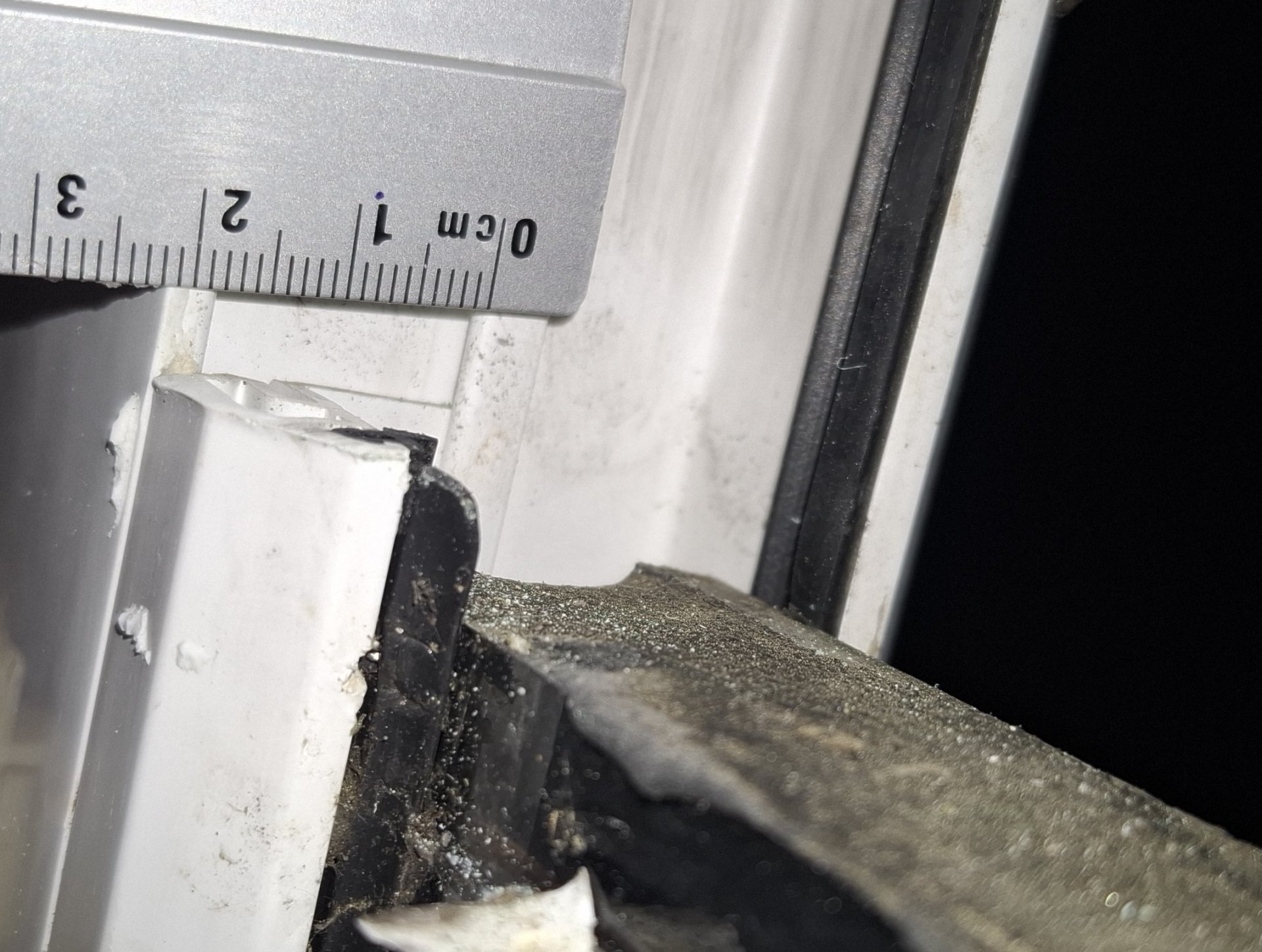

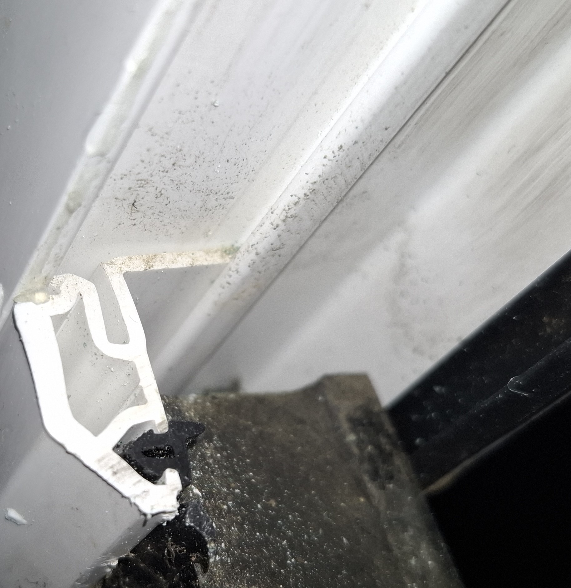

    Ich habe ein defektes Kunststofffenster aus dem Jahr 2004, bei dem ich leider keinen Hersteller finden konnte – weder am Rahmen noch an den Beschlägen ist etwas erkennbar. Vielleicht kennt jemand solche Profile oder hat eine Idee, worauf ich achten kann.
    Wichtig:
    Wenn jemand die Glasleisten auf dem beigefügten Foto erkennt oder weiß, wo ich genau diese Leisten bekomme, bitte unbedingt melden. Ich finde dazu einfach keine Infos, und ohne Leisten kann ich das Fenster nicht wieder instand setzen.

    Es handelt sich um ein Doppelfenster, bei dem beide Rahmen gleich groß sind.
    Das rechte Fenster ist defekt bzw. unvollständig:
    • Ursprünglich war dort ein Lüftungskasten eingebaut.
    • Dadurch ist das Fensterglas etwas kleiner als beim linken Fenster.
    • Die obere Glasleiste fehlt komplett, da an dieser Stelle der Lüftungskasten saß.
    • Auch die seitlichen Glasleisten wurden oben gekürzt und müssten ersetzt werden.
    Das linke Fenster hat keinen Lüftungskasten und ist ansonsten baugleich, zumindest was die Kunststoffteile betrifft.

    das.jpg dies.jpg Falls jemand den Profiltyp erkennt, Ersatzleisten kennt oder weiß, wo man genau diese Glasleisten bekommt, wäre ich über jede Hilfe sehr dankbar.

    Thyssen Polymer.... das System war 2004 schon veraltet... und damals schon selten. Man kann nur versuchen einen "Alten" Thyssen Fensterhresteller zu finden der zufällig noch was auf Lager hat.
    Die Chancen sind aber gering.

    Von einem Tischler weisse Holzleisten anfertigen lassen und dann reinschrauben
