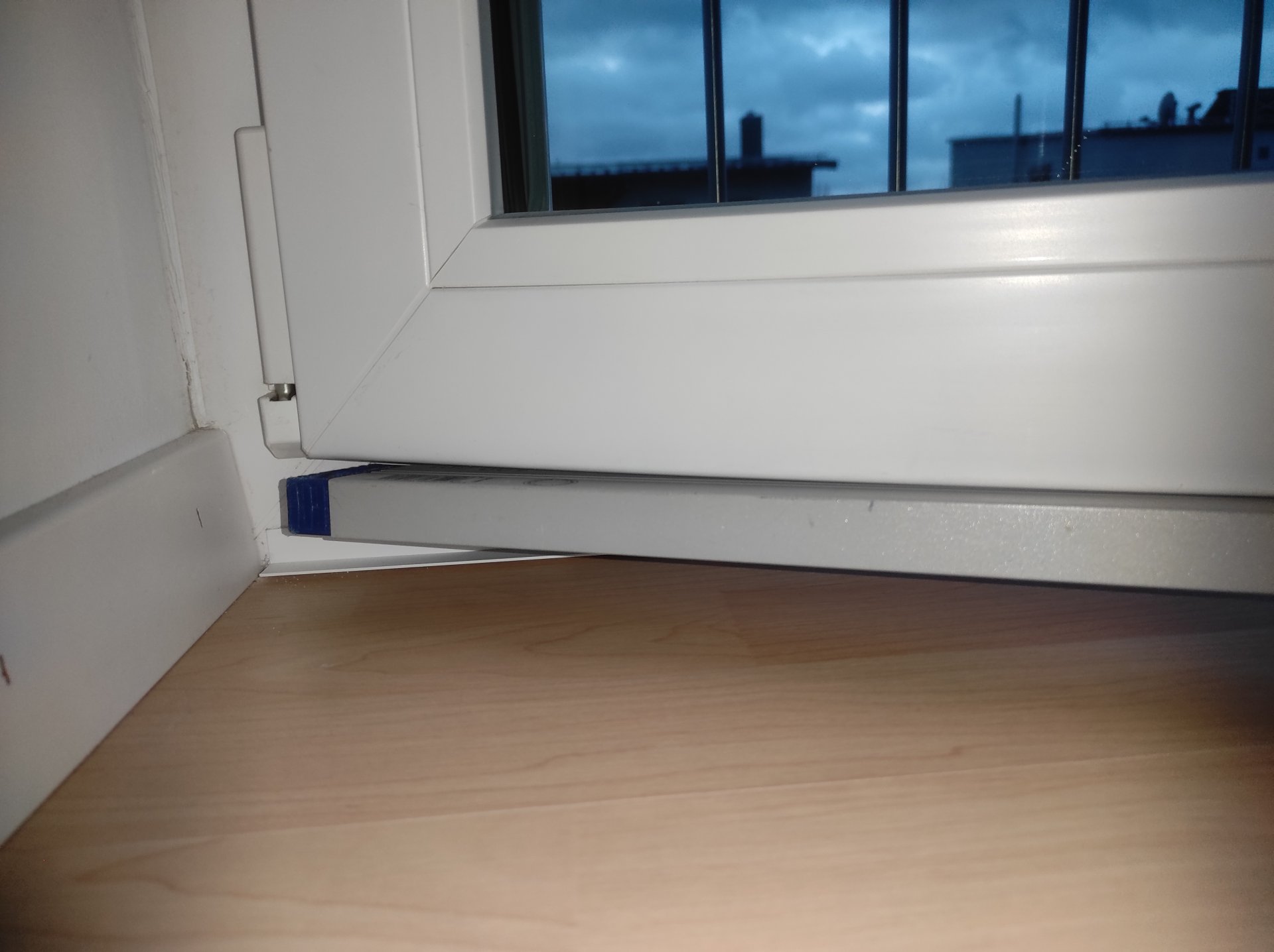

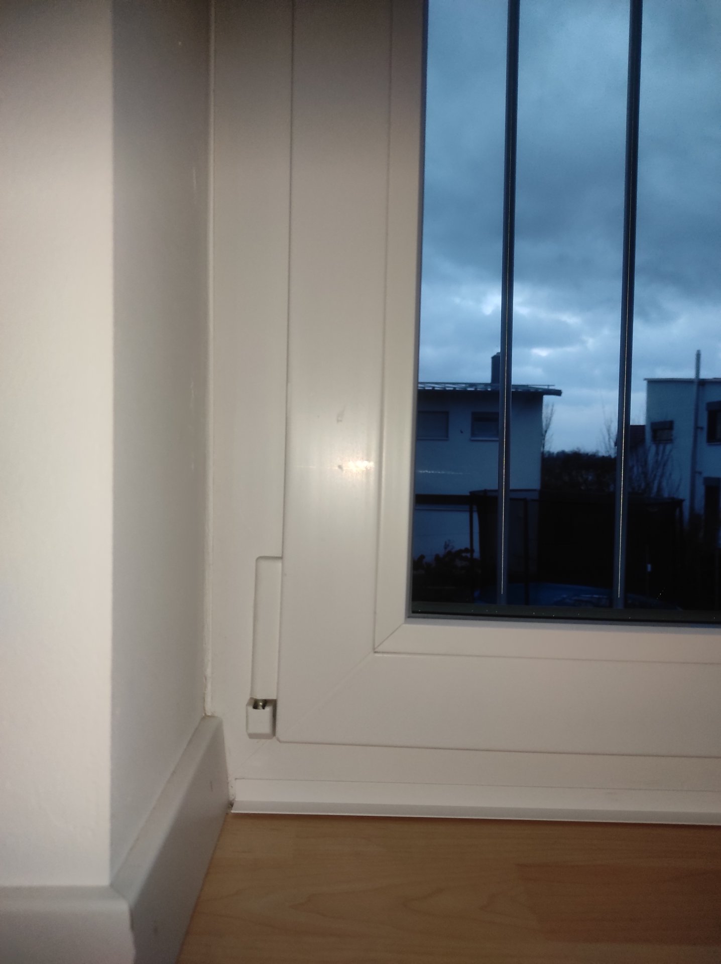

    nach 3 Jahren sehen meine weißen Kunststofffenster um die Ecklager verbogen / verzogen aus.
    Umso größer das Fenster desto größer der Effekt.
    Woran könnte das liegen?
    Vielen Dank im Voraus!

    Wurde schlecht verglast würde ich sagen. Glasleisten entfernen und neu verklotzen lassen.
    Evtl. mal ein Bild über die gesammte Breite mit der Wasserwage einstellen

    kann sein das die Stahlverstärkung zu schwach ist. Kann sein das das Profil nicht oft genug mit der Stahlverstärkung verschraubt ist. Kann sein die Glastrageklötze zu weit aus der Ecke raus sind.
