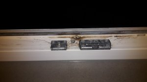

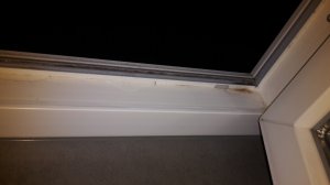

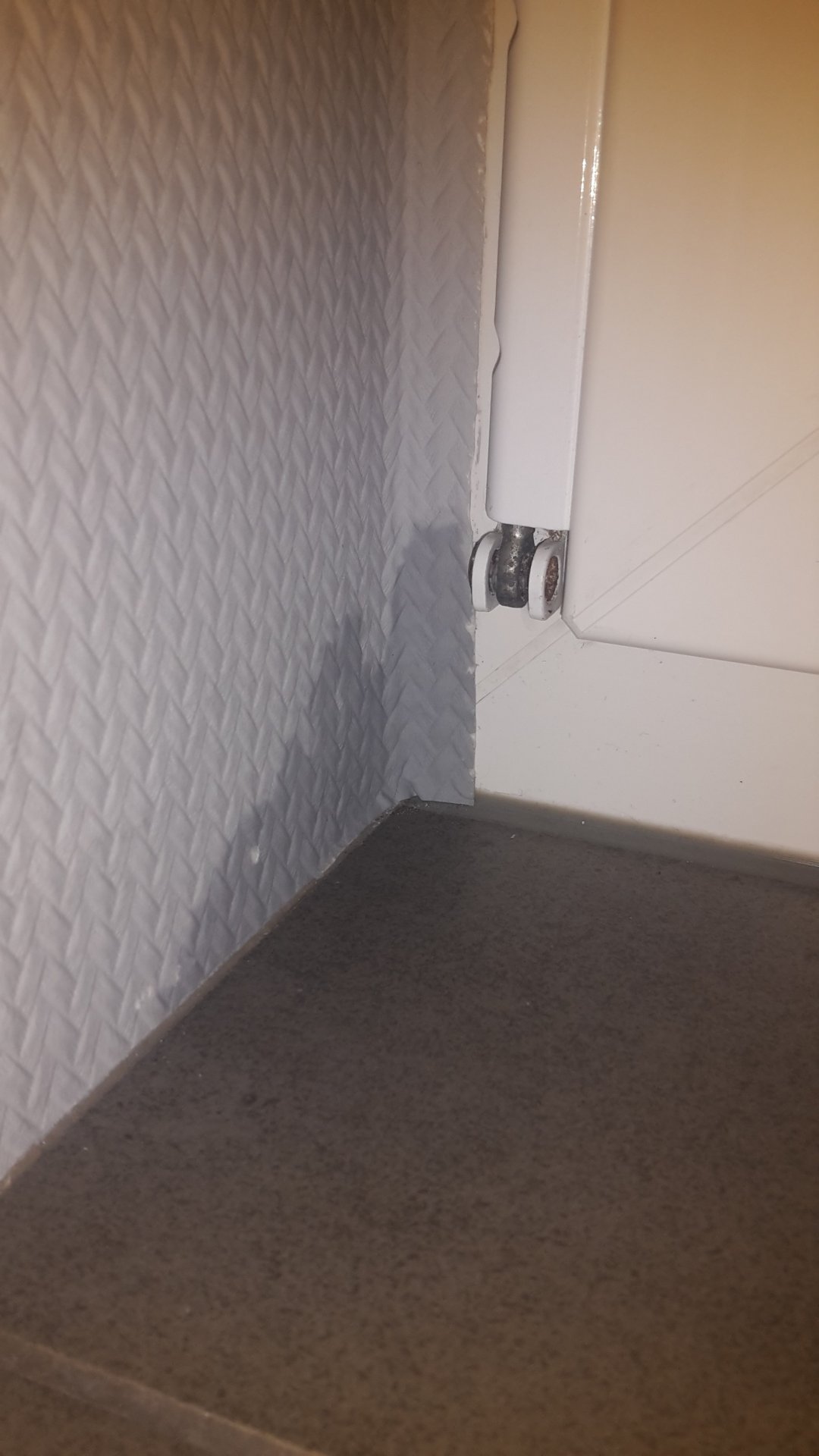

    wir haben das Problem, dass ein relativ neues Fenster (2-3 Jahre alt) bei länger anhaltendem Starkregen undicht ist.
    Das Fenster ist im Eingangsbereich, praktisch Treppenhaus. Es wurde beim Renovieren erneuert. Doppelflügelig, mit Abstandsprofil um ein Fenster erweitert, weil dort eine Trennwand rein gekommen ist, für ein Gäste WC.
    Vor ca. einem halben Jahr war es am Fenster an den Seiten etwas nass. Vermutung war evtl. Kondenswasser.
    Das Ecklager hat 3 Befestigungsschrauben, und ein Zentrierbolzen?!, an dem das Wasser rein geleitet wird. Hatte einseitig das Ecklager ausgebaut, und mit Druckluft den Blendrahmen so gut es ging ausgeblasen/ getrocknet. Das ist komischerweise bis heute noch trocken. Jetzt ist es auf der anderen Seite nass gewesen, wo ich das genauso machen könnte.
    Mir geht es nur darum, wie ich die Ursache beheben könnte, bzw. minimieren kann, und das nicht mehr vorkommt.
    Wahrscheinlich ist es keine gute Idee, die Ecklager oder die Bolzen davon mit Silikon abzudichten?!
    Reklamieren wird schwierig, falls überhaupt was machbar wäre. Hat ein ehemaliges Familienmitglied organisiert, und eingebaut. Er ist/ war vom Fach, (eigene Firma) aber das ist keine Option.
    Vorschläge und Ideen sind gerne gesehen.

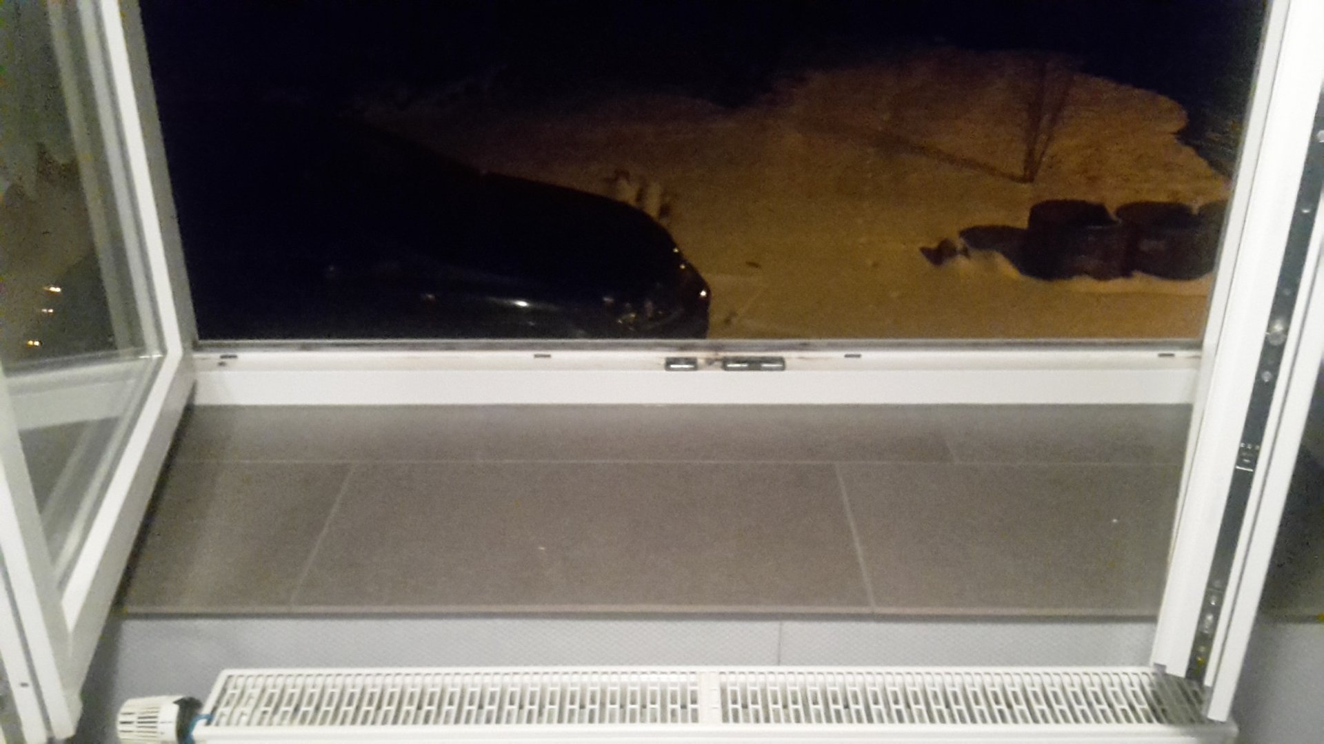

    Fenster auf machen und mal den Falz fotografieren.

    Ich hatte vor paar Monaten die Ecken mit Silikon abgedichtet, da das Verschweißte nicht so doll ausgesehen hatte.
    Aber ich glaube, dass ich das Problem jetzt selbst auch entdeckt habe. Nur wie kann ich das am besten beheben?

    Selber (je nach Geschick ...):
    + Entwässerungsbohrungen reinigen
    + Wasserschenkel ("Regenabweiser") anbringen (gegen Schlagregen = sehr hohe Verbesserung bei solchen flächenversetzten Rahmen!)
    + Dichtungen außen tauschen (nur erforderlich wenn schon deutlich ausgehärtet)
    + Dichtungen innen tauschen (s.o., hilft gegen Kondensat im Spalt Rahmen-Flügel)
    Fensterfirma / Sicherheitstechnikfirma (Beschläge):
    + Beschläge (Rollzapfen etc.) mit höherem Anpressdruck montieren lassen

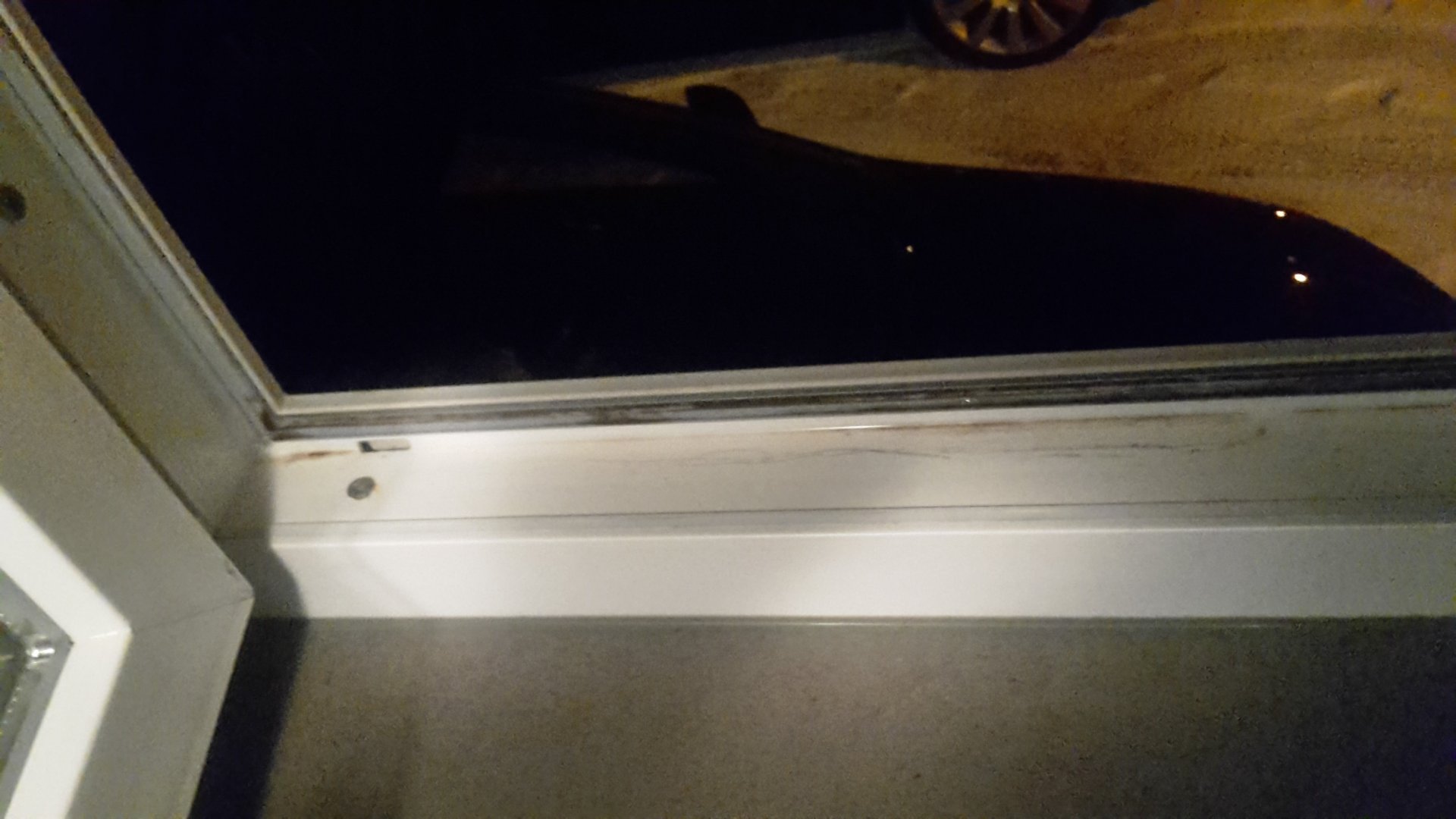

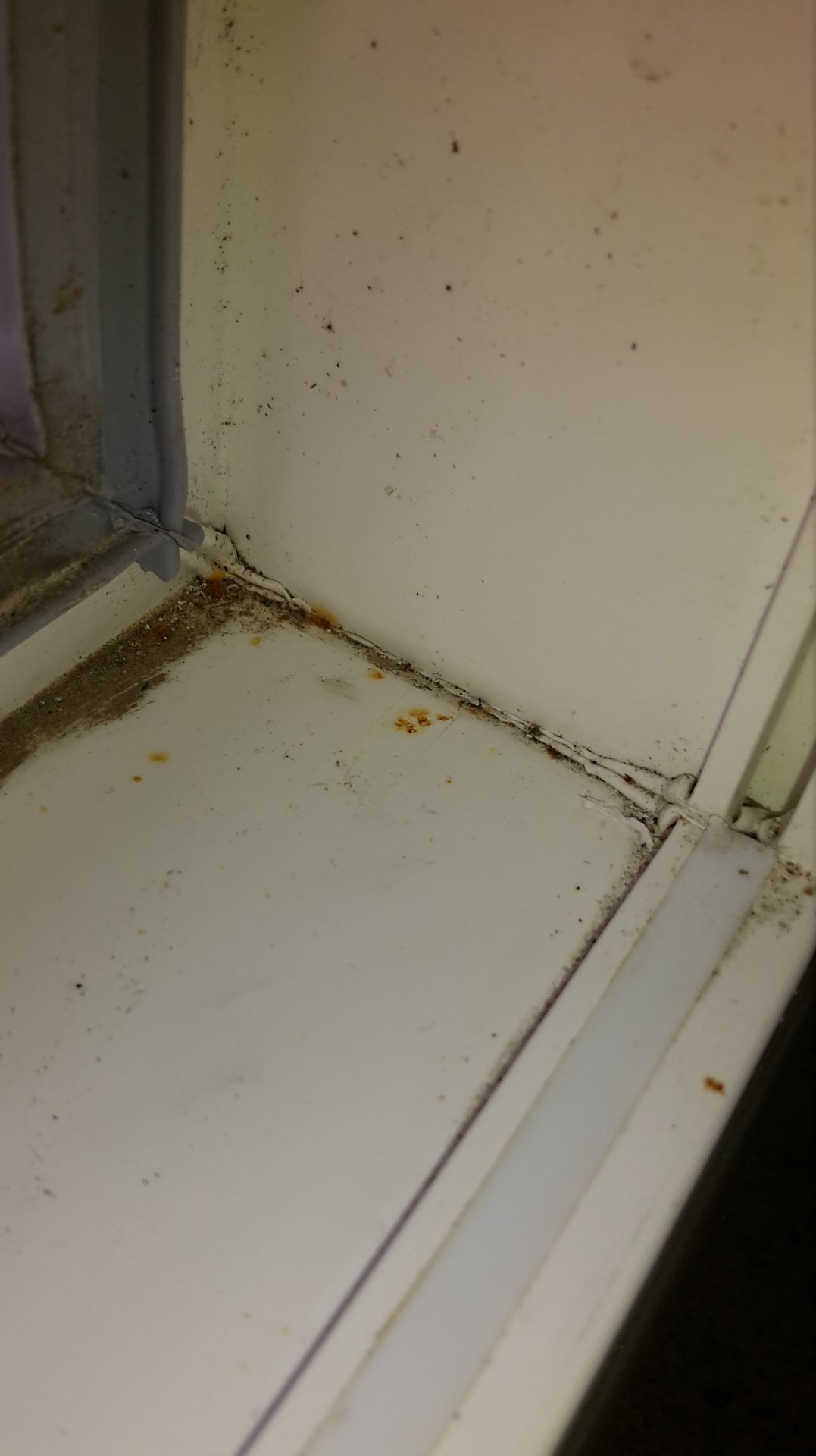

    Die Dichtungen sind soweit ich das beurteilen kann soweit in Ordnung. Der Anpressdruck ist auch ok. Ne Visitenkarte geht sehr schwer hinter die Dichtung.
    So wie ich das sehe, ist die eine Befestigungsschraube im Rahmen etwas weit eingedreht, und der Rahmen etwas deformiert.
    Man sieht ja in etwa, anhand der Verschmutzung, dass das Wasser zur Schraube läuft, und so evtl. in den Blendrahmen gerät.
    Ich würde die Schraube gerne etwas lösen, in der Hoffnung, dass der Rahmen, bzw. die Delle etwas nach oben kommt ( was bei den Temperaturen wahrscheinlich nicht der Fall ist), und um die Schraube mit etwas Silikon dichten.
    Die Löcher der Entwässerung habe ich natürlich gleich als erstes gereinigt, bzw. kontrolliert.
    Nach einem Wetter.- Wasserschenkel habe ich schon überall gesucht, nur leider noch nix passendes gefunden.

    Was mich ja am meisten wundert ist die Verschraubung durch den Rahmen nach unten, da kann ja jetzt immer Wasser eindringen. Das ist meiner Meinung nach falsch so.
    Kommt denn das Wasser ganz durch oder ist es nur im Rahmen und läuft dann durch die Falzentwässerung wieder raus? Letzteres wäre ja ganz normal.

    Wenn bei diesen Profilen im unteren Rahmen auch Schrauben sind, wird immer Wasser kommen. Ich würde versuchen die äußere Dichtung zu erneuen, so das bei Regen nicht Ballzuviel Wasser rein kommt.
