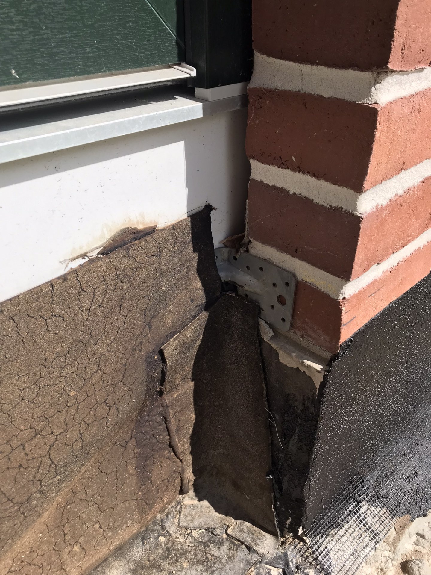

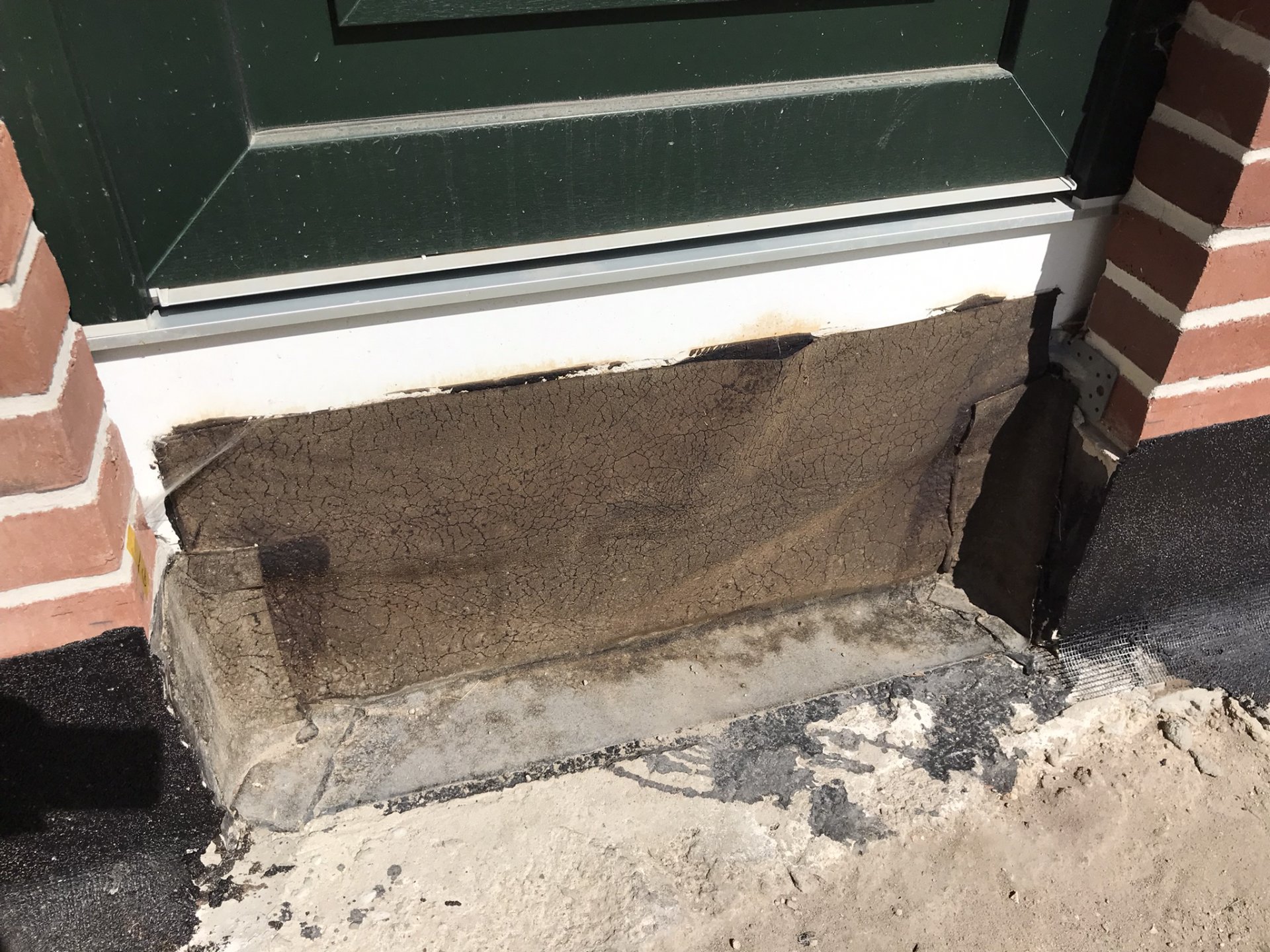

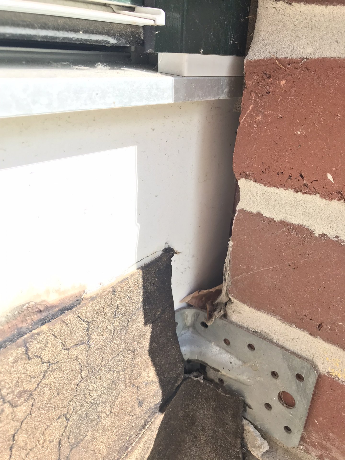

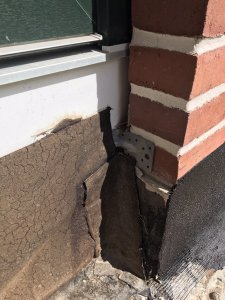

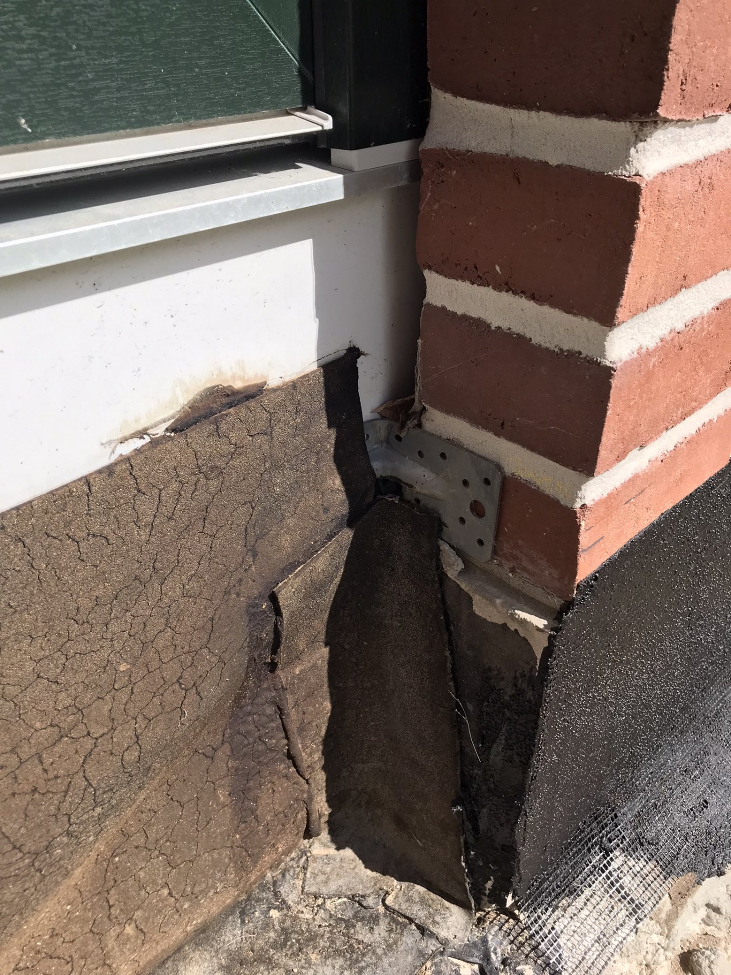

    wir haben eine Eingangstür aus Kunststoff. Unter der Türschwelle ist diese mit Kunststoffelementen quasi "aufgedoppelt".
    Nun soll der Boden vor der Tür angefüllt werden und später gepflastert werden. Wie dichtet man den am besten den seitlichen Spalt zwischen Aufdoppelung und vorgesetztem Klinker ab?

    Da läuft doch schon jetzt obend as Wasser rein!
    Aber im grundsätzlich so, wie es schon schlecht angefangen wurde. Besser als eine Bitumbahn die mit Hitze angeklebt wird ist hier eine EPDM-Folie, diese dann bis auf die äußere Abdichtung führen.
