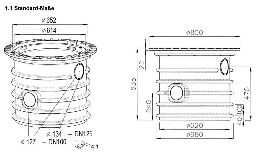

    ich bin auf der Suche, wie ich am besten meinen Schacht der Kunststoffzisterne ( Rewatec Blue Line ) aussen verstärken kann-mit Beton.
    Der Grund ist, das ich die Einfahrt Asphaltieren möchte, die Schächte sollte ich dabei verstärken.
    Mein Gedanke wäre gewesen einen Betonring zu verwenden. Leider gibt es diese nur in DN 60/80.
    Hat jemand eine Idee :-)

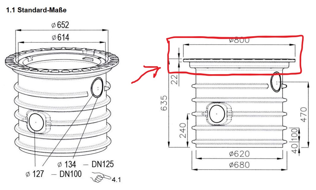

    Meinst du jetzt vom Beton, den ich für die Schachtverstärkung verwende?
    mir geht es auch hauptsächlich um den oberen Teil, der auch aus Kunststoff ist ( 80cm + 2 cm ) wo der Stahldeckel aufliegt.
    Also nicht den Ganzen Schacht.

    Die gesamte Last, die entsteht (Beton, Deckel, Fahrzeugbefahrung) wird doch nach unten abgeleitet. Das muss doch die Zisterne aushalten.

    Die Zisterne ist für die befahrung mittels PKW zulässig.

    Dann muss doch auch der Dom befahrbar sein?
