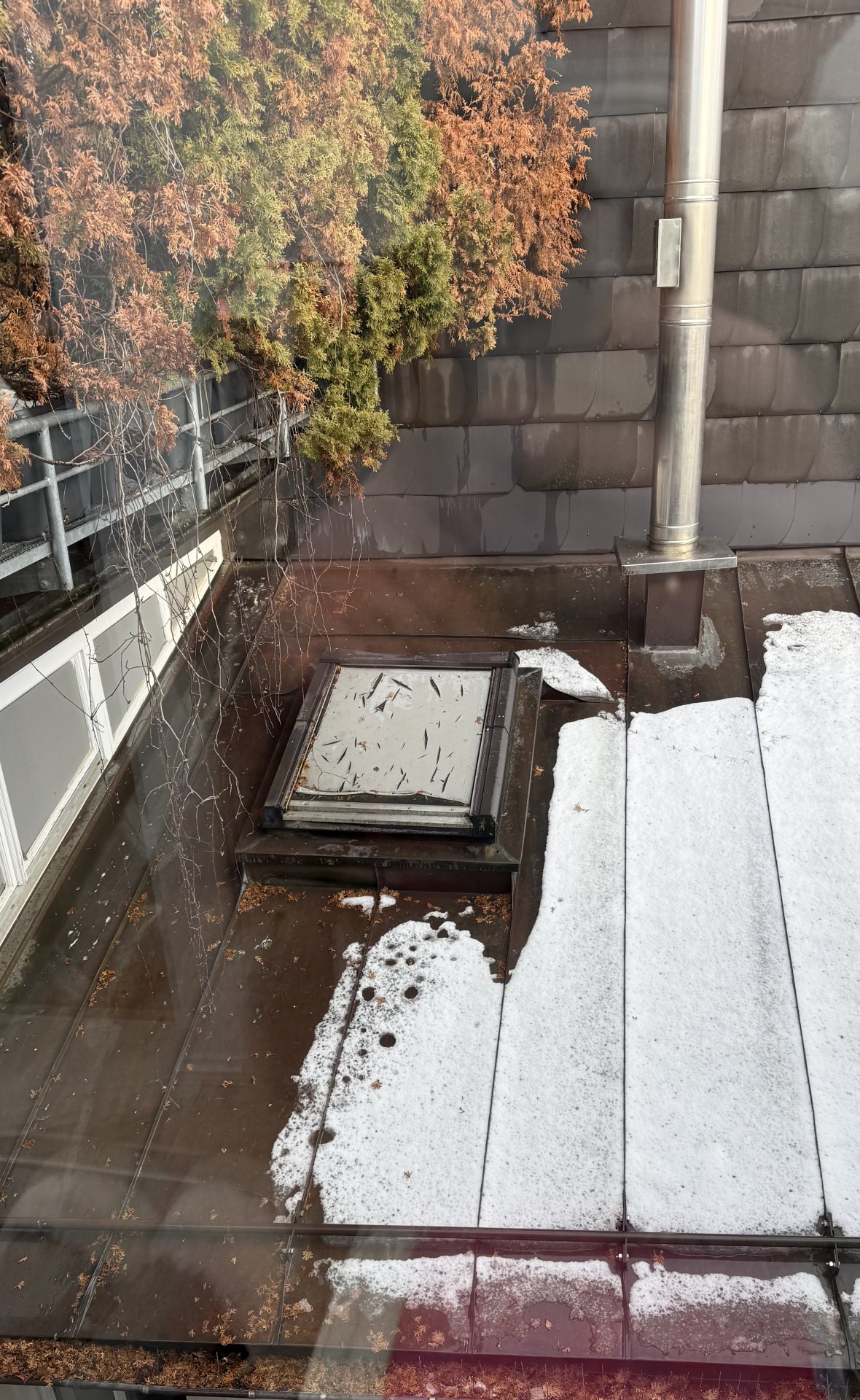

    Kupfer-Stehfalzdach – Dachfenster (1,20 × 1,00 m) dauerhaft zurückbauen und Fläche schließen – beste Vorgehensweise?
    ich habe eine technische Frage zum fachgerechten Rückbau eines Dachfensters in einem flach geneigten Kupfer-Stehfalzdach.
    Es handelt sich um ein Dachfenster/Lichtkuppel mit einer Größe von ca. 1,20 × 1,00 m, eingebunden in ein Stehfalz-Kupferdach. Die Fläche ist relativ flach geneigt. Seitlich befindet sich eine Attika/Wandanschluss, oberhalb eine weitere Dachfläche mit Anschlussblech, daneben ein Kamin.
    Ziel ist:
    • vollständiger Rückbau des Fensters
    • dauerhafte, absolut dichte Lösung
    • optisch homogene Kupferfläche
    • innen wird die Öffnung später mit Dämmung + Dampfbremse + Trockenbau geschlossen
    Mir geht es ausdrücklich nicht um eine provisorische „Blech drauf“-Lösung, sondern um eine dauerhaft fachgerechte Integration in das bestehende Stehfalzsystem.
    Meine konkreten Fragen an euch:
    1. Würdet ihr die angrenzenden Stehfalzbahnen öffnen und neu einarbeiten oder eher komplette Bahnen ersetzen?
      (Stichwort: Querstoß im Wasserlauf vermeiden)
    2. Wie würdet ihr die Unterkonstruktion nach Rückbau des Aufsetzkranzes herstellen?
      Vollschalung angleichen und neue Trennlage großzügig unter Bestand führen?
    3. Ist es bei dieser Größe sinnvoller,
      • nur das Feld zu schließen
        oder
      • zwei bis drei komplette Kupferbahnen neu zu fertigen?
    4. Gibt es bei flach geneigten Kupferdächern besondere Punkte, die beim Stilllegen eines Fensters unbedingt beachtet werden müssen (Wasserführung, thermische Längenänderung etc.)?
    Mir ist bewusst, dass das eine Arbeit für einen erfahrenen Spengler ist – ich möchte nur vorab verstehen, wie eine technisch saubere Lösung aussehen sollte, um Angebote besser beurteilen zu können.
    Vielen Dank für eure Einschätzung!

    Neue Scharen, bei der kurzen Abwicklung ist der Aufwand viel zu hoch um da etwas einzuarbeiten, zudem müsste das ehemalige Anschlußblech an die Fassade ja auch ersetzt werden, da würden ja weniger als 2m Kupferscharen im Bestand übrig bleiben.
    Die 4-5 Scharen komplett zu erneuern ist wesentlich einfacher, kostengünstiger und technisch (im Hinblick auf die Regensicherheit) besser als dort etwas mit Querverfalzung zu ergänzen.
    Schalung ergänzen, und die Trennlage (je nach Fabrikat) sofern möglich an den Bestand anschließen bzw von Traufe bis Wandanschluß im Bereich der neuen Scharen erneuern.
    ___
    Alternativlösung:
    Man könnte auch das Fenster ausbauen und einen Deckel aus Kupfer über den Aufsatzkranz setzen und sonst alles so belassen. Das dürfte die kostengünstigste Methode sein
