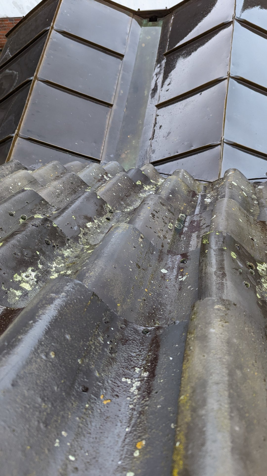

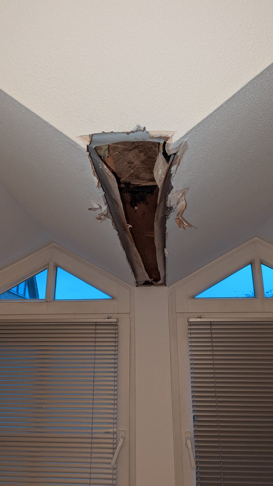

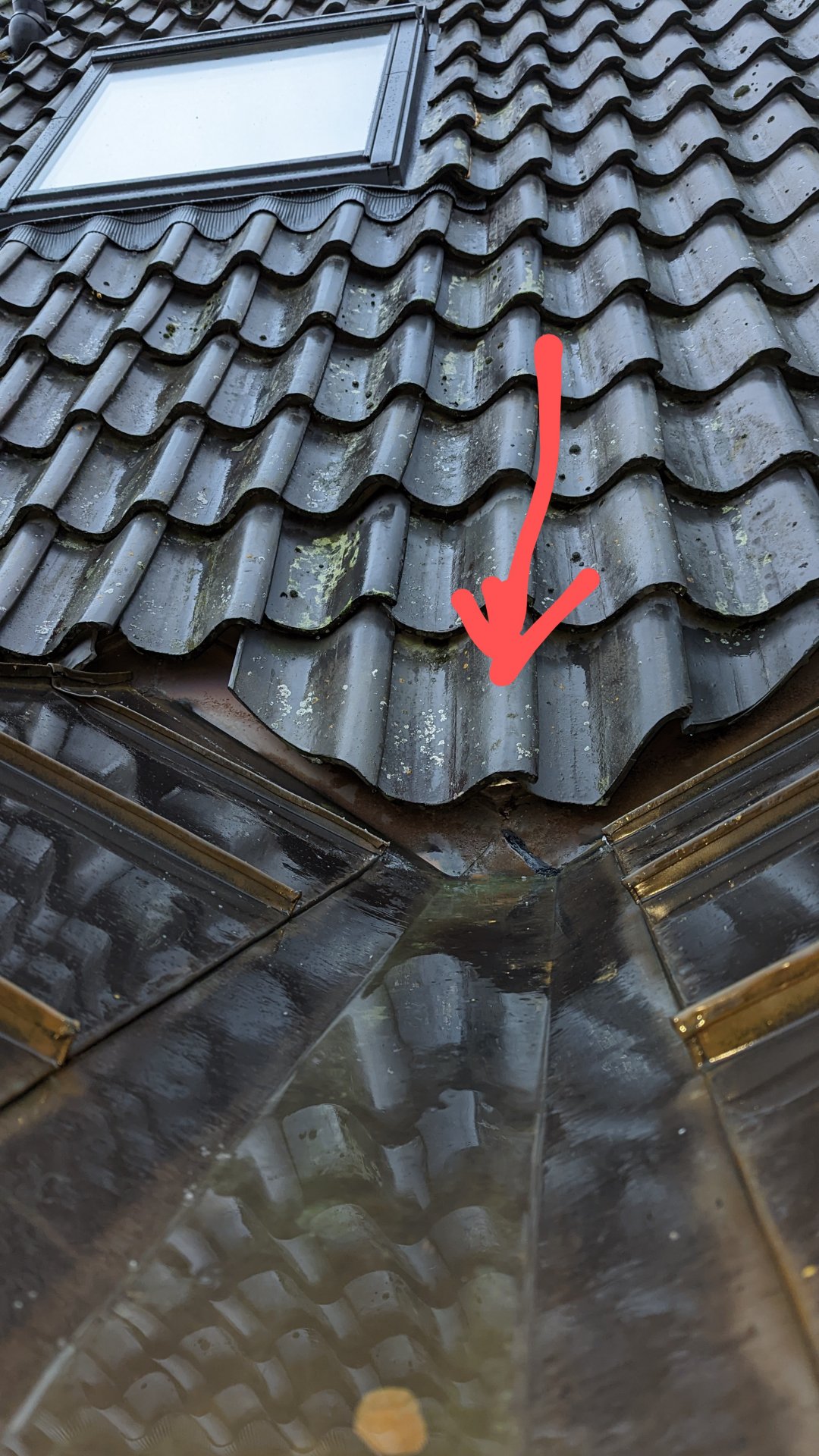

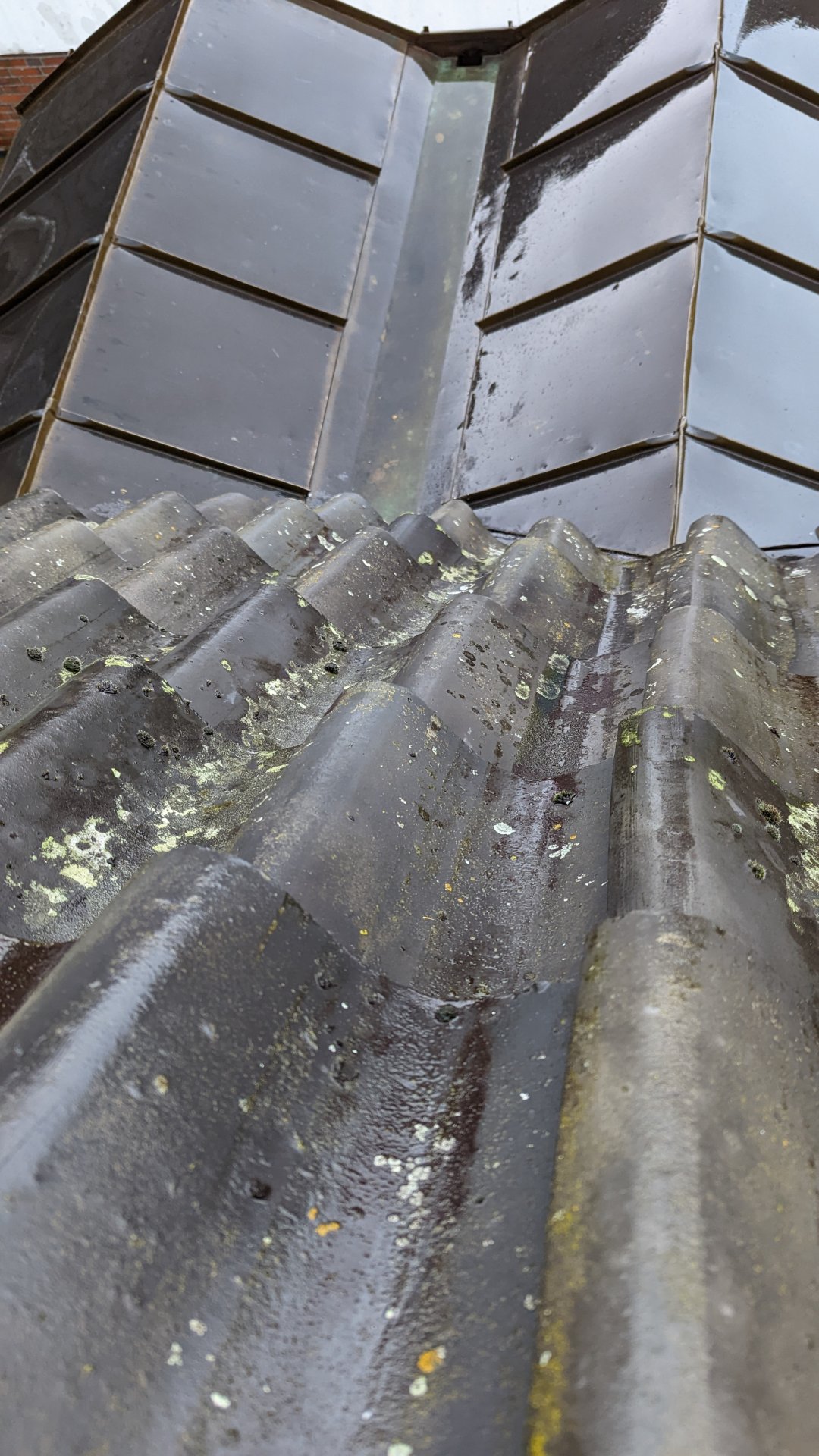

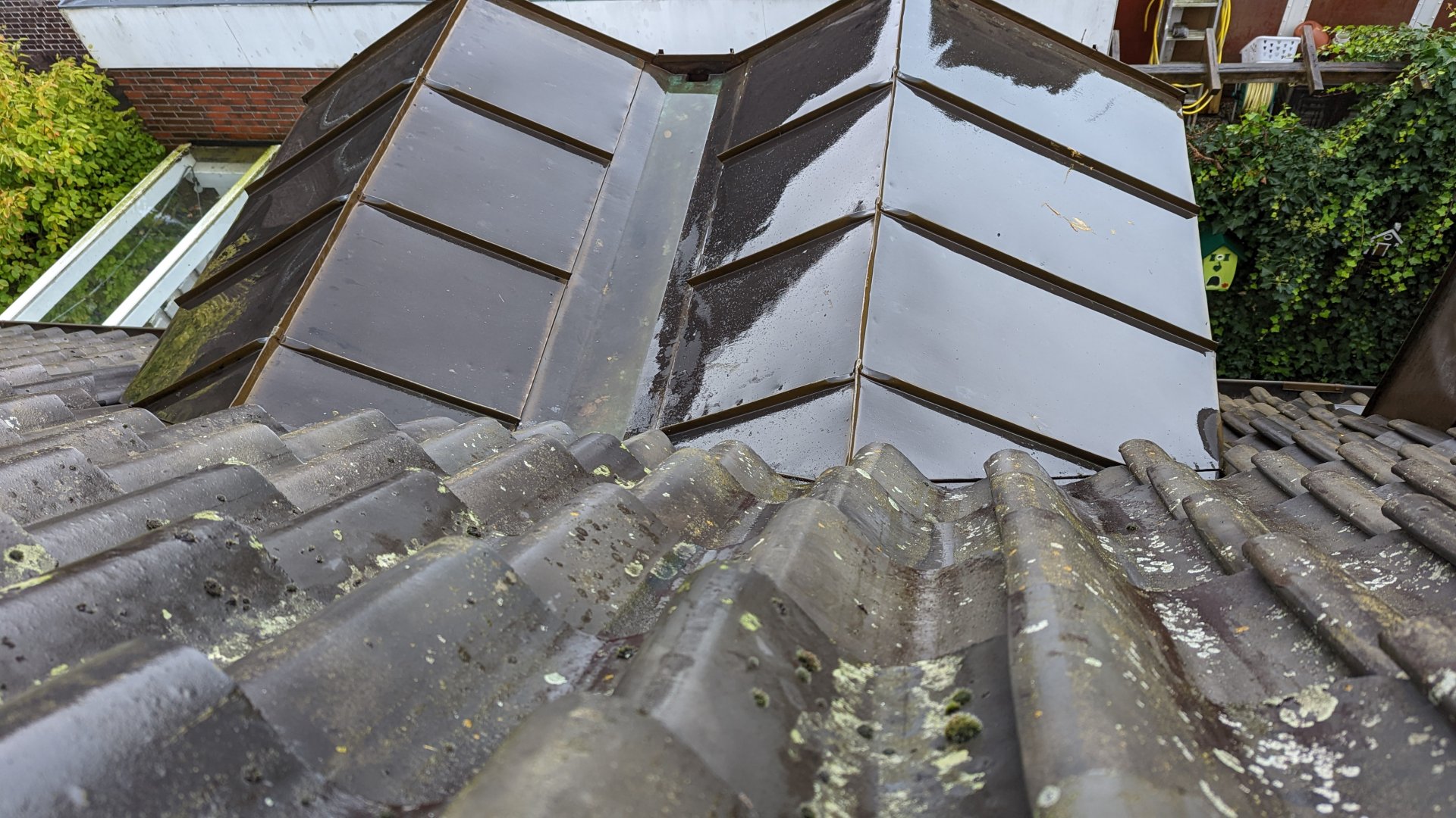

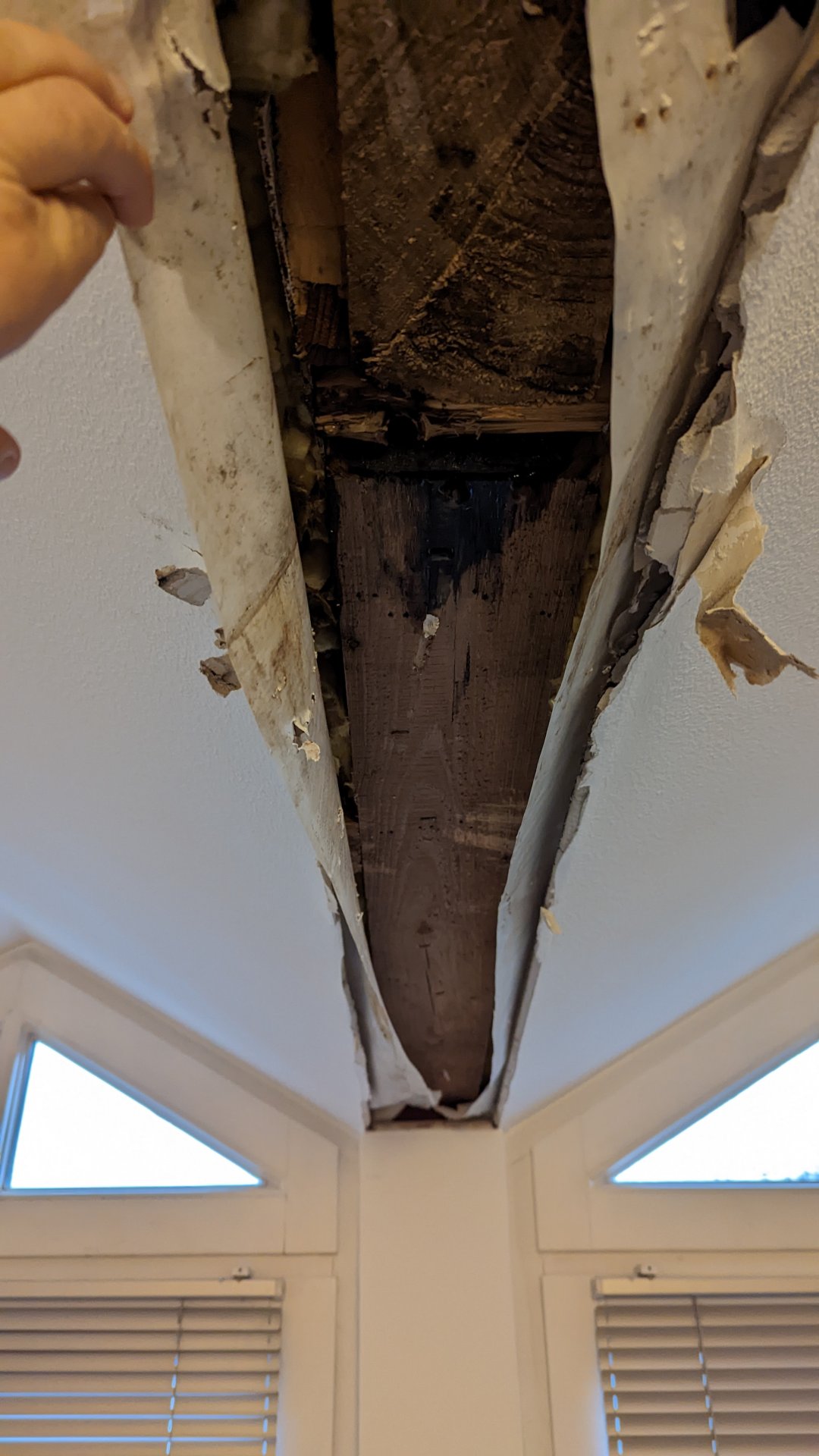

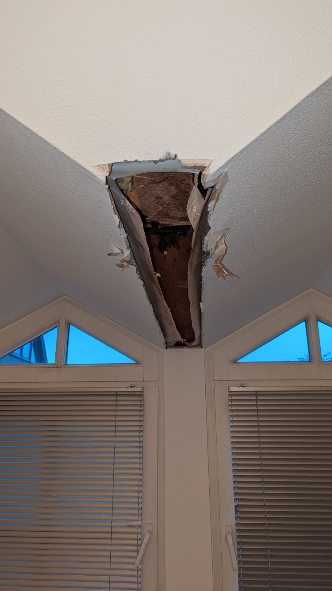

    Jetzt das Problem. In einer Gaube, in meinem Arbeitszimmer, ist die Kehle oben feucht.
    Das ganze hat begonnen mit ein paar weggeflogenen Dachziegeln. Dadurch war es erstmal ein Versicherungsschaden. Dann kam ein Dachdecker, Dachziegeln wieder rauf, sonst war alles ok, fertig.
    2 Monate später ging das ganze aber wieder los. Dann haben wir die Verkleidung in dem Zimmer abgenommen und geguckt, da lief es tatsächlich an einer Stelle tröpfchenmäßig durch. Also kam der zweite Dachdecker, hat sich das Kupfer angeguckt, hat ein gefundenes Loch gestopft und zur Sicherheit noch eine Art Ablauf installiert, der Regenwasser unterhalb der Dachziegeln abführt, damit sich kein Wasser zwischen Kupferübergang zu Dachanschluss am Holz bildet. Außerdem hat er an diesem Übergang noch eine Art Dichtband angebracht, weil er gesagt hat, evtl kommt zwischen Holzanschluss und Kupferdach das Wasser durch.
    Dann war über den schon warmen und trockenen Sommer Ruhe. Jetzt tropft es wieder durch. Die Verkleidung haben wir gleich ab gelassen, weil wir warten sollten bis es wieder Mal richtig regnet.
    Ich bin irgendwie etwas frustriert. Insgesamt waren die Dachdecker sehr zuversichtlich und haben gesagt jetzt sei alles dicht.
    Hat jemand ne Idee was man evtl noch beachten muss oder muss die Kupferbedachung runter? Wenn ja, reicht es das auszutauschen oder kommt noch viel mehr auf uns zu? Was kostet denn so eine Kupfergaubenbedachung neu machen zu lassen?
    Ich kann sowas nicht selber machen und bin voll auf die Handwerker angewiesen, ich habe auch keine Ahnung davon (komme aus dem Gesundheitsbereich und bin da wirklich nicht zu gebrauchen), aber ich hätte gerne ein paar Tipps die ich mit dem Handwerker zumindest besprechen kann. Aber ich bin soweit dass ich sage, einfach irgendwie dicht bekommen.
    Ich habe Mal 2 Fotos angehängt zur Veranschaulichung. Aufs Dach bin ich nicht geklettert, da wäre ich bestimmt runtergefallen .
    So das war's, danke fürs Lesen, ich werde Mal Versuche noch ein paar Fotos zu bekommen von dem Dachanschluss. Bin für jeden Tipp dankbar.

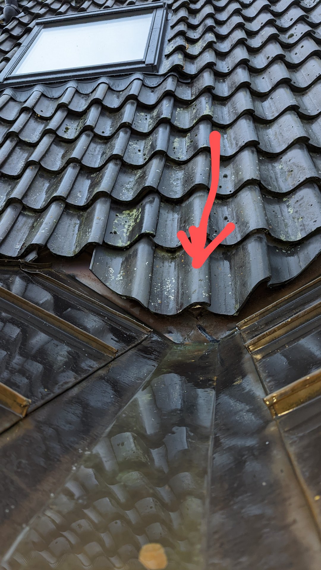

    also es kommt definitiv vom oben. Ich habe mit einem Eimer Wasser aus dem Dachfenster das Tropfen provozieren können.

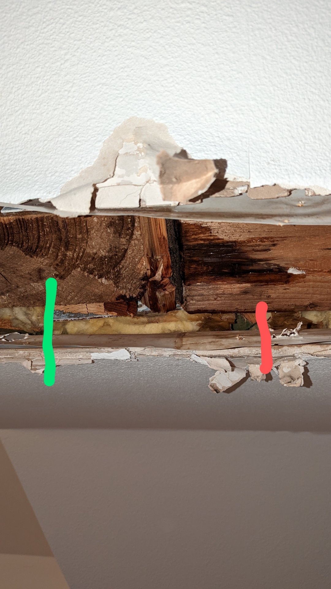

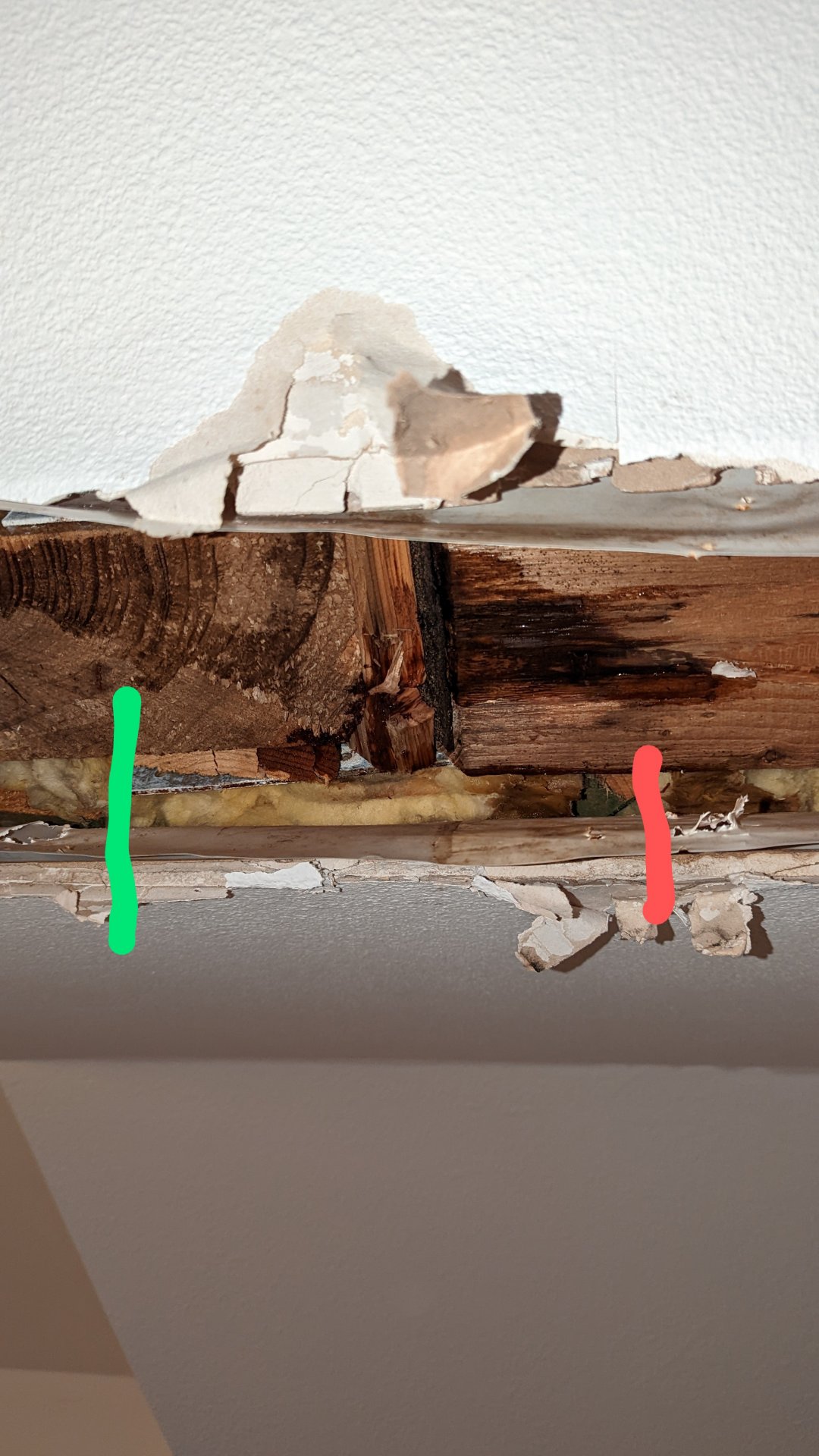

    Es tropft so ziemlich zwischen dem Kehlbalken (also der Balken in der Mitte von den Fenstern bis nach innen wo das Dach 'anfängt' und der Verschalung bzw dem schrägen Dachbalken.
    Man kann da auch ein bißchen Dachpappe sehen, genau da tropft es durch an der Stelle.
    Der letzte Dachdecker hat wirklich intensiv versucht, den Übergang abzudichten und auch jegliches Wasser, was evtl unter den Dachziegeln lang laufen sollte an der Kehle vorbei zu 'Leiten' .

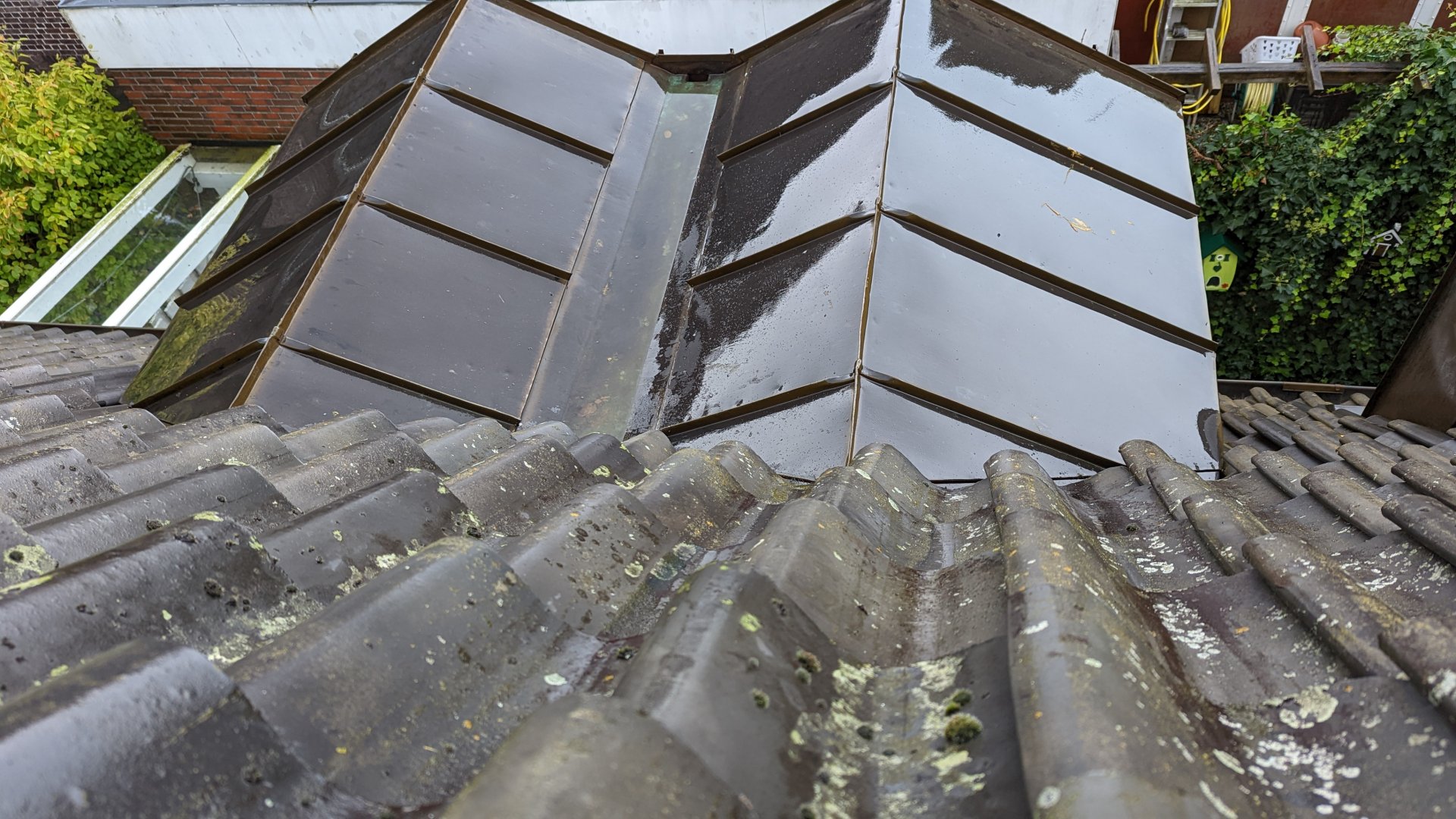

    Ich hab jetzt nochmal ein Bild von vorne aus dem Fenster gemacht und von unten an der Stelle.
    Rot auf dem Innenbild ist der Balken der nach vorne zu den Fenstern geht, grün ist der Balken, der 'vom Dach' kommt.
    Das Außenbild zeigt die 'kritische Stelle'. Die Dachziegel hat der letzte Dachdecker alle nochmal neu gelegt und kritische Dachziegel befestigt, unter den Dachziegel am Dachanschluss verlaufen 2 U-Rohre, die Wasser, welches evtl Mal selten unter die Ziegel 'gedrückt' werden kann, abzuleiten, da es sich um die Wetterseite handelt und unsere Ziegeln nicht 100% dicht sind.

    Da das Dach 27 Jahre auf dem Buckel hat:
    - Die Dachpappe hat reichlich UV Strahlung kassieren können im Bereich Übergang zum Kupfer.....
    - Da würde ich mal den DD beauftragen, mit z. B. beschieferter Schweißbahn so 3 Pfannen hoch neu abzudichten

    Danke für die Hinweise, die Dachpappe sieht man aber nur 'von unten', d.h. das Kupferdach müsste 'runter', geht denn das ohne das Kupfer zu zerstören?

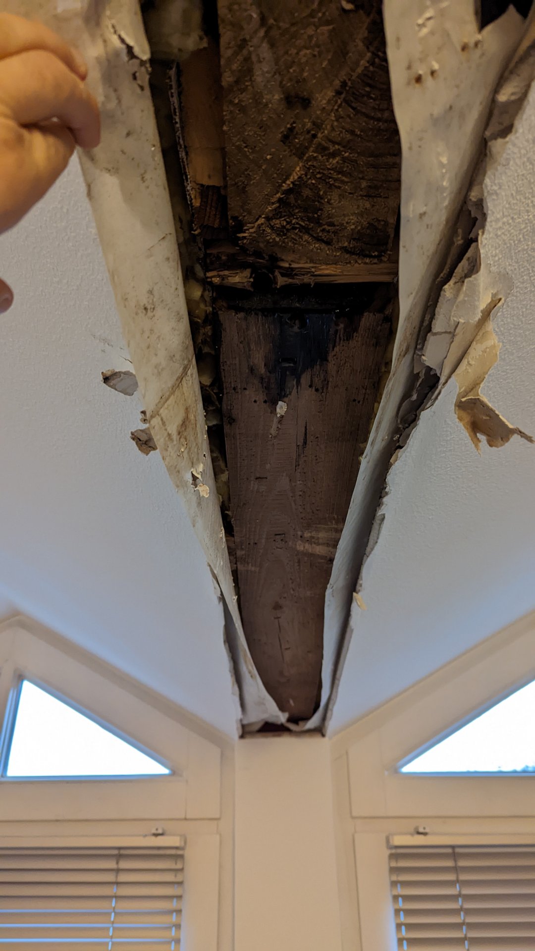

    Mmh - wenn es damals beim Sturmschaden bis nach innen gesuppt ist, dann waren also auch die Unterspann- bzw. Unterdeckbahn sowie die raumseitige Dampfsperre undicht. Da hat der Dachdecker offenbar nicht dran gedacht und nicht nach geschaut.
    Bleibt nun die Frage, ob die aktuellen Wasserschäden nur bei Starkregenereignissen das ganze Jahr über auftreten oder eher nur im Winter?!
    Hintergrund meiner Frage ist, dass bei Wasserschäden an Dächern immer der Dachdecker geholt wird mit dem Verdacht dass das Wasser von außen käme aber oft ist es bei winterlichen Schadensbildern Tauwasser von innen infolge schadhafter Luftdichtheitsebene (Dampfsperre).

    Was meint ihr, macht es Sinn evtl von unten erstmal zu gucken und die Decke rauszunehmen? Ich habe das Gefühl das ist einfacher um zu sehen ob es von weiter oben kommt als von oben auf Verdacht die Dinge abzudichten.
    Ich hab immer das Gefühl Trockenbau arbeiten sind weniger aufwendig als Dachdecker :-)

    Sind die Dachziegel in die Gaubenkehle gefallen damals? Ist der Wassereintritt im Bereich Übergang Kupferkehle/ Dachziegel? Wenn ja ist irgendwo eine Beschädigung des Kehlbleches übersehen worden, oder eine Lötnaht in den Eckbereichen gerissen.
    Wenn Du wissen willst ob die Gaube oder das darüber liegende Ziegeldach das Problem ist, einfach Wasserschlauch nehmen und erst das Gaubendach Abwässern wenn nix kommt das Ziegeldach. Aber ich denke nicht das es von der defekten Unterspannung kommt, denn die gab es früher auch nicht und solche Dächer funktionieren noch heute ( ausser bei extremen Lagen oder Wetter Bedingungen.
