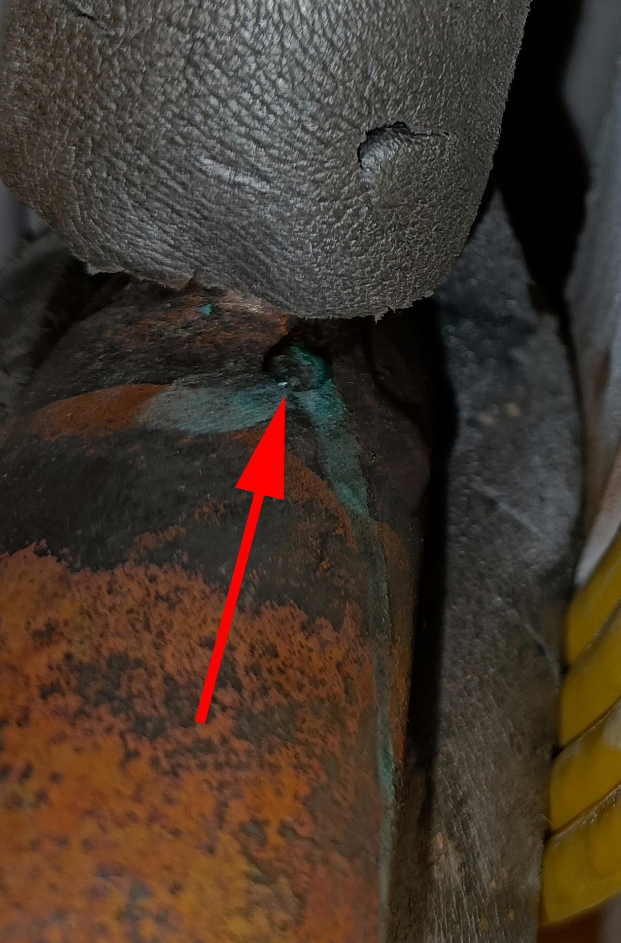

    Hi Leute,
    ich hab gerade ein Mikro-Leck an einer Kupfer-Wasserleitung entdeckt. An einem gelöteten Abzweig.
    Jetzt will ich ungern nur deshalb die komplette Verrohrung austauschen.
    Welche Möglichkeiten gibt es zur Reparatur?
    Kann ich mir einfach jemanden suchen der mir auf die Stelle bisschen Lötzinn drauflötet?
    Oder versuchen mit einer Art 2K Epoxi zuzuschmieren?
    Habt ihr sowas schonmal repariert und wisst was hilft?
    Danke, LG

    Neu verlöten ist nicht sicher. Laß Dir ein neues Stück Leitung verpressen

    Auf dem Bild kann ich nichts erkennen.
    Ich vermute mal, es sind Flußmittelreste die hier eine unerwünschte Wirkung entfalten.
    Wer derartig gelötet hat, hat sicher auch Reste des Flußmittels in der Nähe verteilt. Also das Stück Rohr herausschneiden und ersetzen. Wenn richtig gelötet wird, gibt es diese Schäden nicht. Sonst muß man eben verpressen.

    Hab das Bild nochmal mit Pfeil aktualisiert. So besser?

    Was heißt denn in dem Zusammenhang "sicher"? Sicher, dass es nicht wieder anfängt zu Lecken. Oder sicher im Sinne von dass das mal ein Rohrbruch ergeben könnte?
    Weil, ist nur Keller über Fliesen, wenn das erstmal wieder 10 Jahre hält würde ich das einfach drüber löten lassen.
    Wenn ich dadurch aber irgendwelche Risiken bzgl großen Folgeschäden eingehen würde, dann natürlich nicht.

    Natürlich kannst du suchen, sogar einfach. Aber ob Du jemanden findest, der das kann?
    Ich habe sogar schon Lamellen von alten Autokühlern gelötet:
    Mit der Saugseite eines Kompressors Unterdruck erzeugt, Lötwasser in die Lecks geträufelt und dann mit kleiner Flamme Lötzinn eingesaugt.
    Genauso lässt sich eine Wasserleitung reparieren.
    Hinterher gut spülen, damit die Säure gut ausgetragen wird.

    Ist das eigentlich ein kleines Loch ? Durch Korossion entstanden ?
    Ich würds abschneiden und wenn die restliche Rohroberfläche gut ist mit VSH Super Fittings stückeln. Dann sparst du dir das löten.

    Mit dem Pfeil sieht man ein wenig besser, daß es sich vermutlich um Lochfraß handelt.
    Solcher Lochfraß kann ein agressives Wasser, Flußmittelreste oder eine andere unbekannte unbekannte Ursachen sein. Wenn es in der Nähe einer Lötstelle ist, vermute ich Flußmittel als Ursache.
    Lochfraß gibt es auch bei verzinkten Stahlrohren.
    Wer so lötet, daß sich Lochfraß einstellt, wird auch weiteren Lochfraß verursachen. Deswegen würde ich ein längeres Stück von 25 bis 30 cm um diese Stelle herum auswechseln.
    Wie man das neue Stück einbaut hängt von den eigenen Möglichkeiten ab.
    Mit zwei rechten Daumen ruft man eine Firma. Dann wird das Rohr heute verpresst.
    Wer Campingfreund ist, hat sicher noch eine Gasflasche und findet auch einen Lötbrenner dazu.
    Das Stück Rohr und die erforderlichen Fittings werden keine 30 € kosten.
