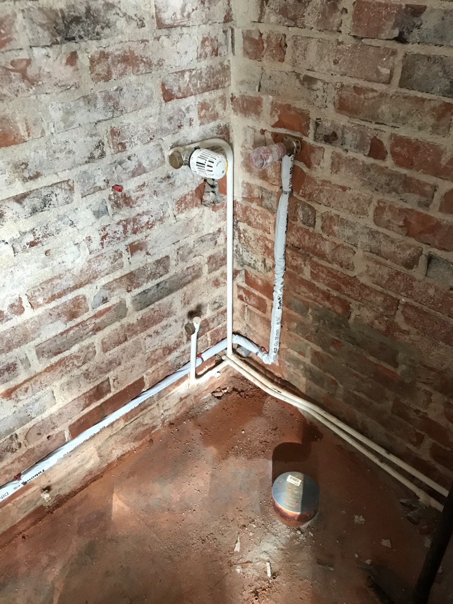

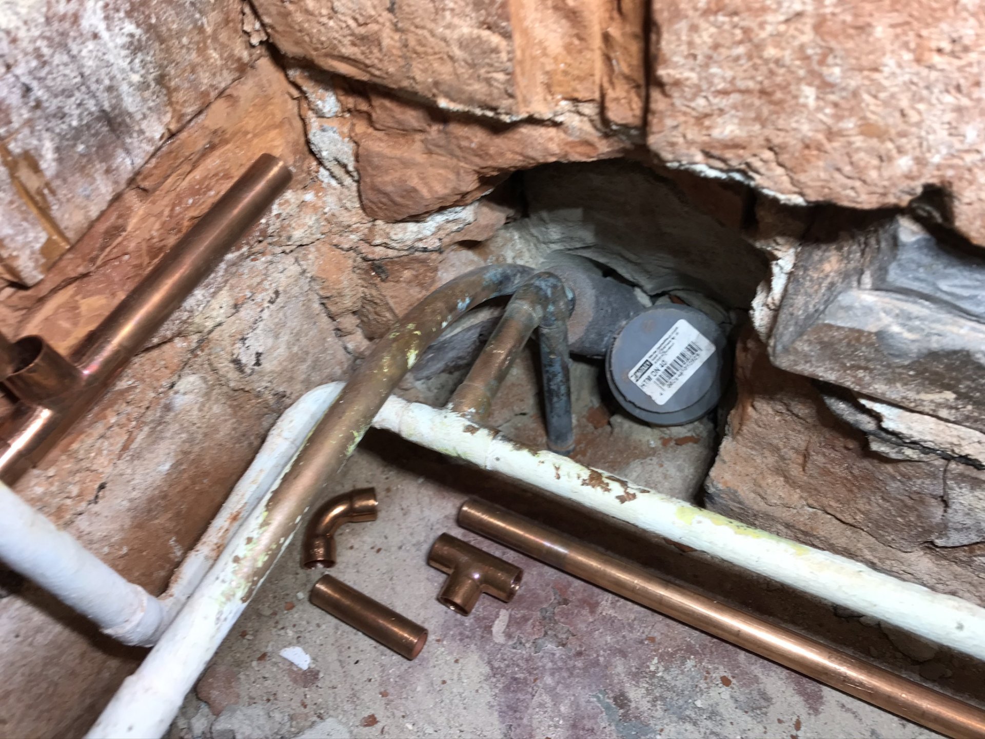

    Hallo an alle Bauexperten,
    ich versuche gerade das WC zu renovieren und wollte die 12mm Wasserleitungen Unterputz legen. Aktuell sind sie noch Aufputz. Warm- u. Kaltwasser entspringt aus der Ecke des 2m² kleinen Raumes und die Rohre wirken schon reichlich korrodiert (siehe Bilder).
    Ich finde momentan keinen Sanitärfachmann, der diese "kleine" Arbeit für mich kurz bis mittelfristig machen würde.

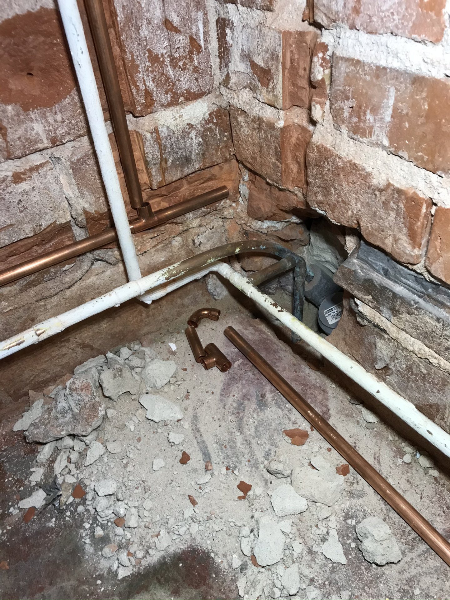

    Meine Frage: Wie gut kann man die Verbindung beim Lötfitting zu so einem 12 Jahre alten Rohr herstellen? In der Ecke ist es ja auch räumlich etwas eng.
    Ich hänge ein paar Bilder mit an.
    Über eine Antwort von Sanitärexperten würde ich mich freuen.
    MfG ls

    Wenn du noch nie gelötet hast solltest du die Finger davon lassen. Du könntest dir besser eine Rohrpresse leihen und dann Pressfittinge verwenden.

    Richtig. Für jemand der Löten kann, ist das ein Klacks. Auch alte Cu-Rohr kriegt man blank.
    Mit alten Maurerkellen, Kehrschaufeln u.anderen Blechen kann man auch die Umgebung schützen, damit nicht das Haus abbrennt. Sowas würde ich auch im Wohnzimmer löten ohne die Tapete braun zu machen.
    Pressen wäre eine Methode für Ungeschickte. Dafür ist aber noch weniger Platz vorhanden.
    Also mal einen älteren Installateur, Klempner, Spengler, Flaschner etc. suchen, der das noch kann. Eine Firma wirst Du dafür nicht finden.

    Falls du keinen Handwerker finden solltest müßtest du dir vom Baumarkt oder Installateur eine Preßzange holen und den Bereich entsprechend frei stemmen.
    Akkuzangen benötigen weniger Platz.
    Es gibt auch Schraubmuffen

    Hallo. Vielen Dank für eure Antworten. Leider habe ich Niemanden im Bekanntenkreis der dies machen würde..
    Pressen sind leider auch miettechnisch etwas teuer und das wird auch etwas eng..
    Habe mir überlegt ein Multifunktionswerkzeug zu besorgen, um die Rohre erst mal sauber - ohne quetschen und viel Grat - auf engem Raum trennen zu können. Reinigungsviles habe ich auch. Doch damit werden die Rohre nicht so richtig Blank zum neu verbinden.. Wie kriege ich die denn am Besten sauber ohne zu viel Cu Material wegzunehmen?
    Neben Pressen und Löten gibt es ja auch noch die Klemmring-Variante wie Andreas Teich ja schreibt... Gibt es zu dem Verfahren berichtenswertes?
    Ne Kombi aus Klemmring und Löten ginge ja auch oder..

    Es gibt Klemmringverschraubungen und auch Steckverbinder. Von letzterem kann man nur abraten. Zum Verschrauben benötigst du noch mehr Platz als mit der Presse.
    Blank machen geht auch mit feinem Schleifpapier.

    Ich habe noch jedes Rohr blank bekommen mit Abrazzoflies. Vorher muss aber erstmal der Rohrschneider ran.

    Eigentlich kannst du aber auch die alte Lötverbindung heiß machen und den Fitting lösen.

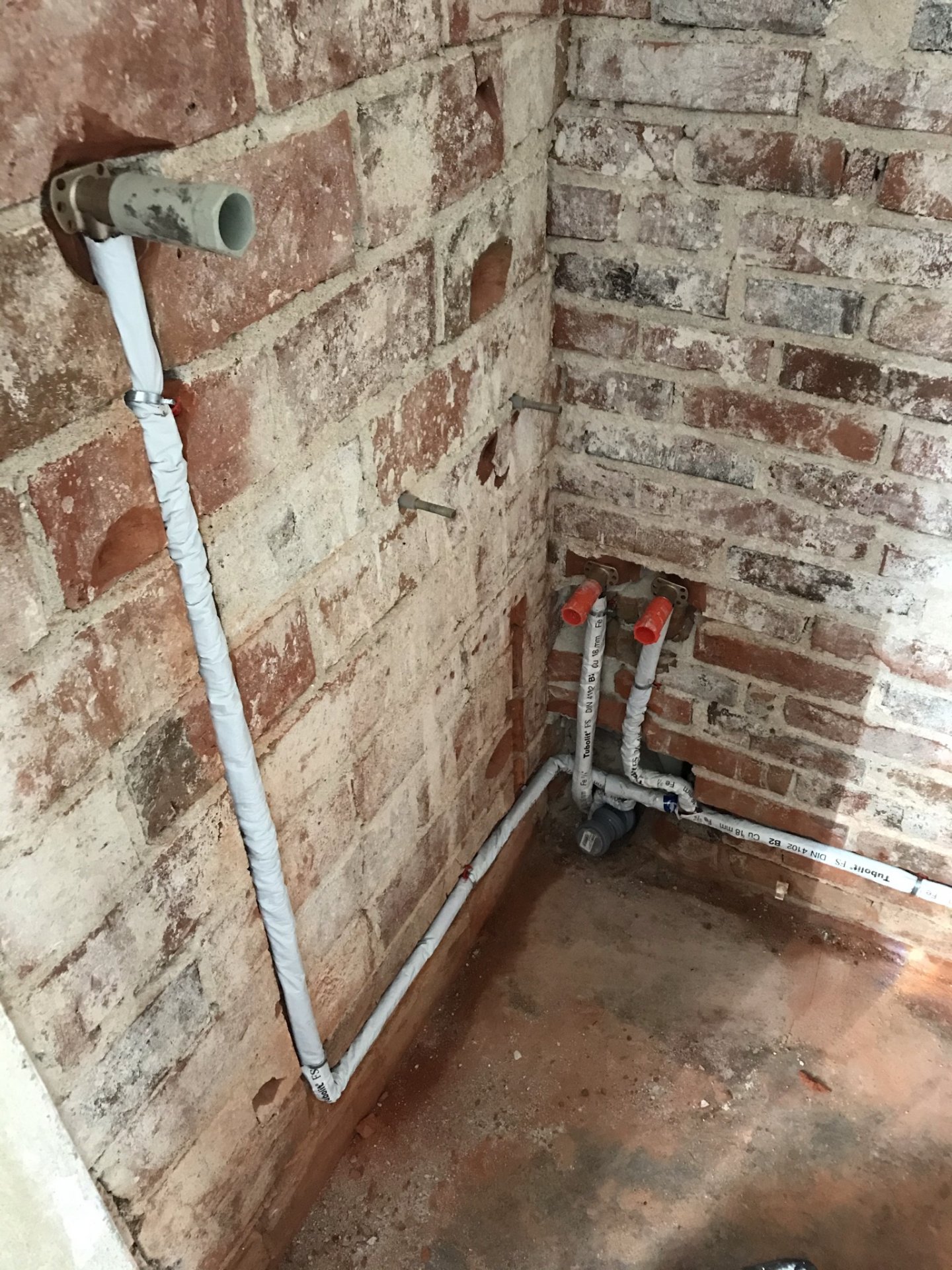

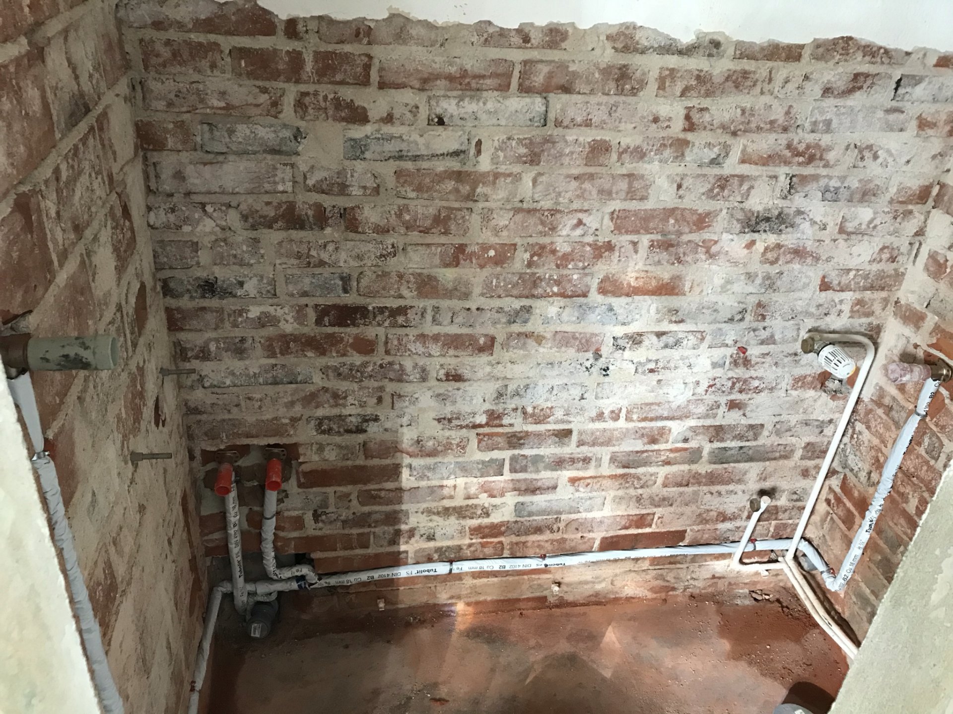

    Okay. Habe letztendlich doch noch einen Rückruf eines Sanitärfachmanns bekommen. Der hat das mit einer Presszange gemacht. Bin mal gespannt was das Kostet. 2-3 Std waren das bestimmt..
    An einigen Stellen sind die Rohre nicht ganz so wandnah wie erwartet. Ich hoffe die Putzstärke reicht aus um sie zu verdecken.
    Jetzt werde ich Boden und Sockel bis zur Horizontal-Bitumensperre mit Dichtschlämme versehen..
