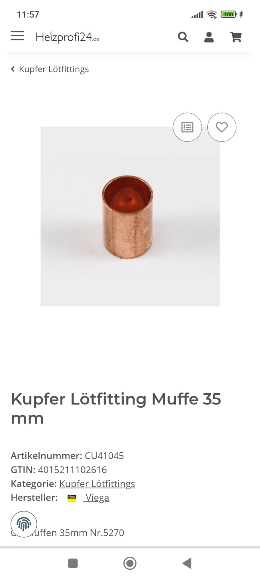

    Hallo liebes Forum,
    ich habe ein banales Problem. Zurzeit verlöte ich Kupferrohre (35mm) für meine Heizung. Bisher keine Probleme, bis auf eines: Wie verbinde ich zwei 35mm-Kupferrohre (das eine verlängert das andere)? Ich finde nur Innenmuffen (ebenfalls 35mm). Ich brauche aber Außenmuffen, finde aber nirgendwo welche. Gibt's sowas gar nicht? Auch aus Rotguss habe ich nichts gefunden.
    Danke für die Antworten.

    Doch Lötfitting es gibt beide Varianten

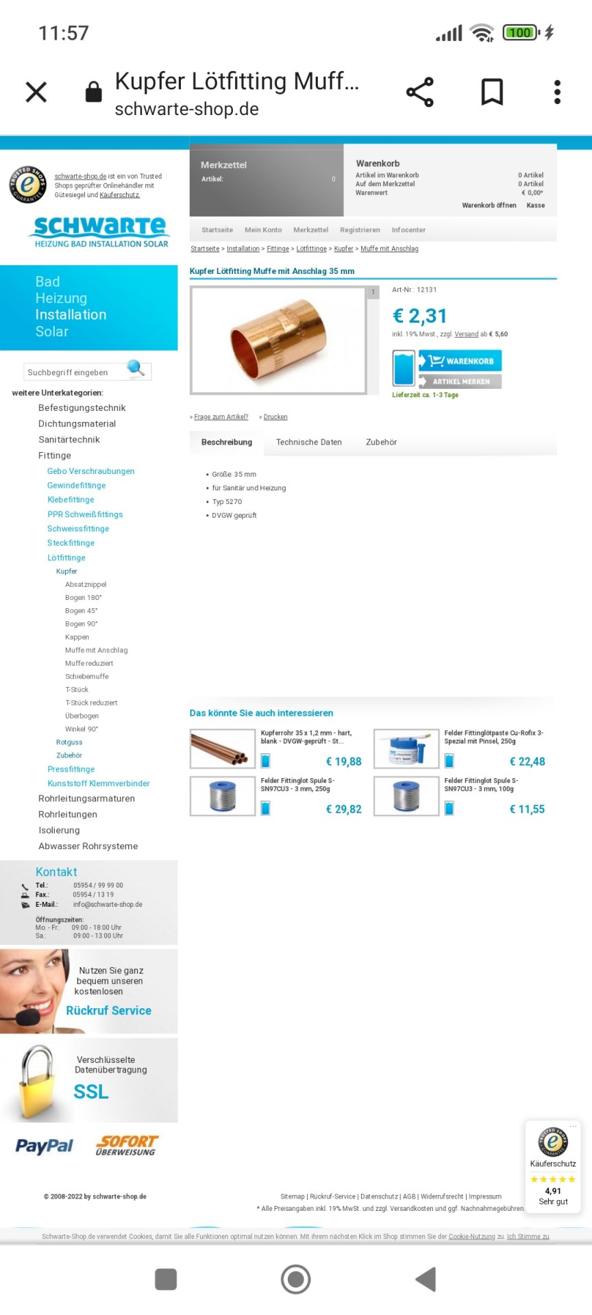

    Hallo SIL,
    danke für die Antwort, aber bei Heizprofi24 steht
    "Kupfer Lötfitting Muffe 5270 II"
    Das "II" deutet meines Wissens darauf hin, dass es Innenmuffen sind.
    Bei Schwarte steht nichts dazu. Woran erkennst Du, dass es Aussenmuffen sind?

    ich glaub hier liegt ein Missverständnis vor
    Typ 5270 innen innen heißt du steckst das Rohr in die Muffe rein.
    Das ding hat 35mm innen Durchmesser
    Nimm einfach deine schieblehre mit und schau dort wo du einkaufst (Fachhandel) nach .

    Mit Anschlag ...wie Simon bemerkte die passen schon, andererseits selbst einen 'innenmuffe' bei Heizung kannst ja auch nehmen , die Wandung ist ja relativ dünn , das sollte keine Probleme bereiten

    Eine "Muffe" die man in ein Rohr einschiebt kenne ich auch nicht als "Muffe", sondern eher als Stützring oder sowas.
    Wenn wirklich so eine Situation auftritt und aus irgendeinem Grund nötig wird, muss man eben kreativ werden.
    Dann misst man den Innen- und den Außendurchmesser der Rohre und guckt, z.B. bei einem alten 35x1,5 mm Kupferrohr würde man dann ein 32mm AD Kupferrohr suchen... Gab es auch mal.
    Aber ist rein theoretisches Gefasel, für die Situation hier zwei 35mm AD Kupferrohre zu verbinden ("verlängern"), beide Rohre auf Stoß zueinander positionieren, Muffe schön mittig setzen und ab gehts.
    Sauber entgraten und die übliche Vorbereitung etc. natürlich nicht vergessen.
    Mein Tip mit dem Fachhandel war sehr praktisch gemeint.
    Bitte nicht hier in irgendwelchen Internetshops nach Beschreibungen suchen und versuchen etwas zu finden.
    Einfach mit einem Rohrstück oder den genommenen Maßen in den nächsten Fachhandel oder beim befreundeten Heizungsbauer ins Lager, das passende Stück raussuchen und fertig.
