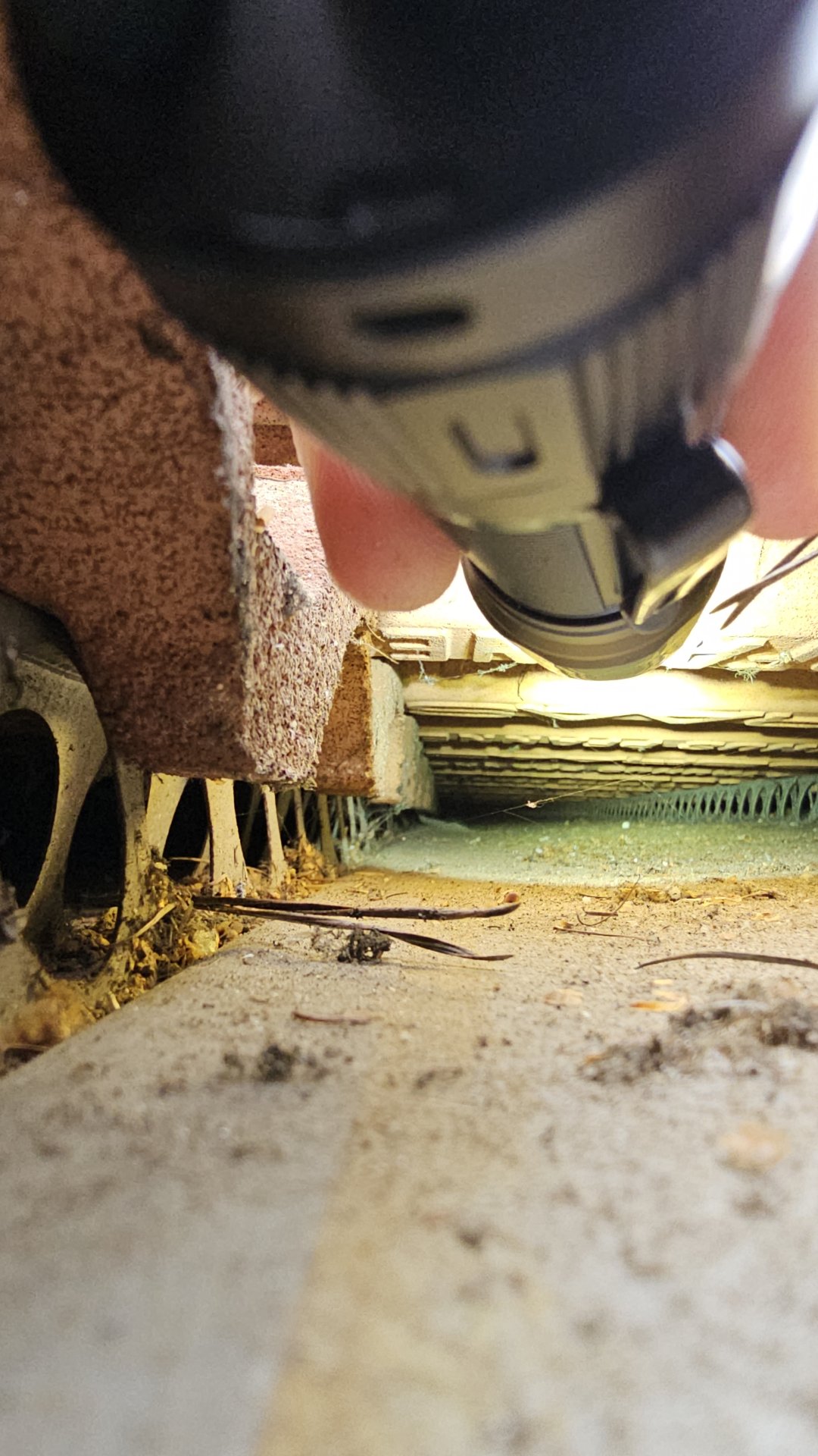

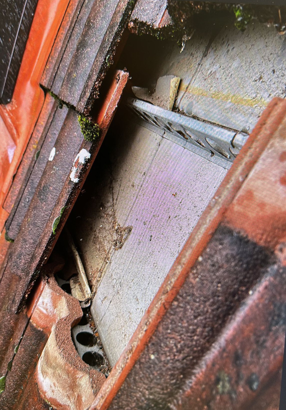

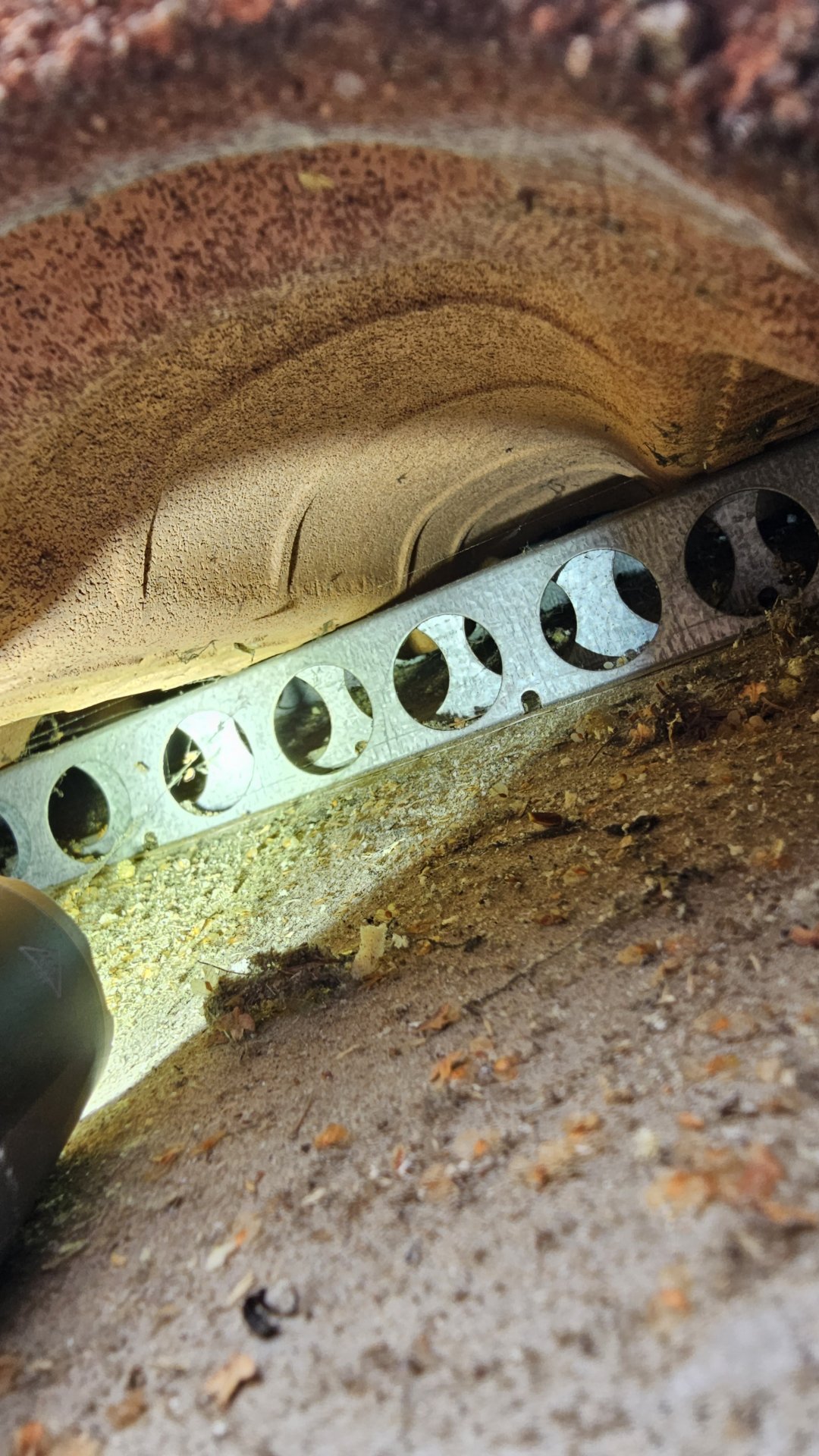

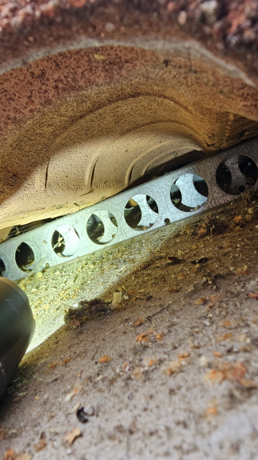

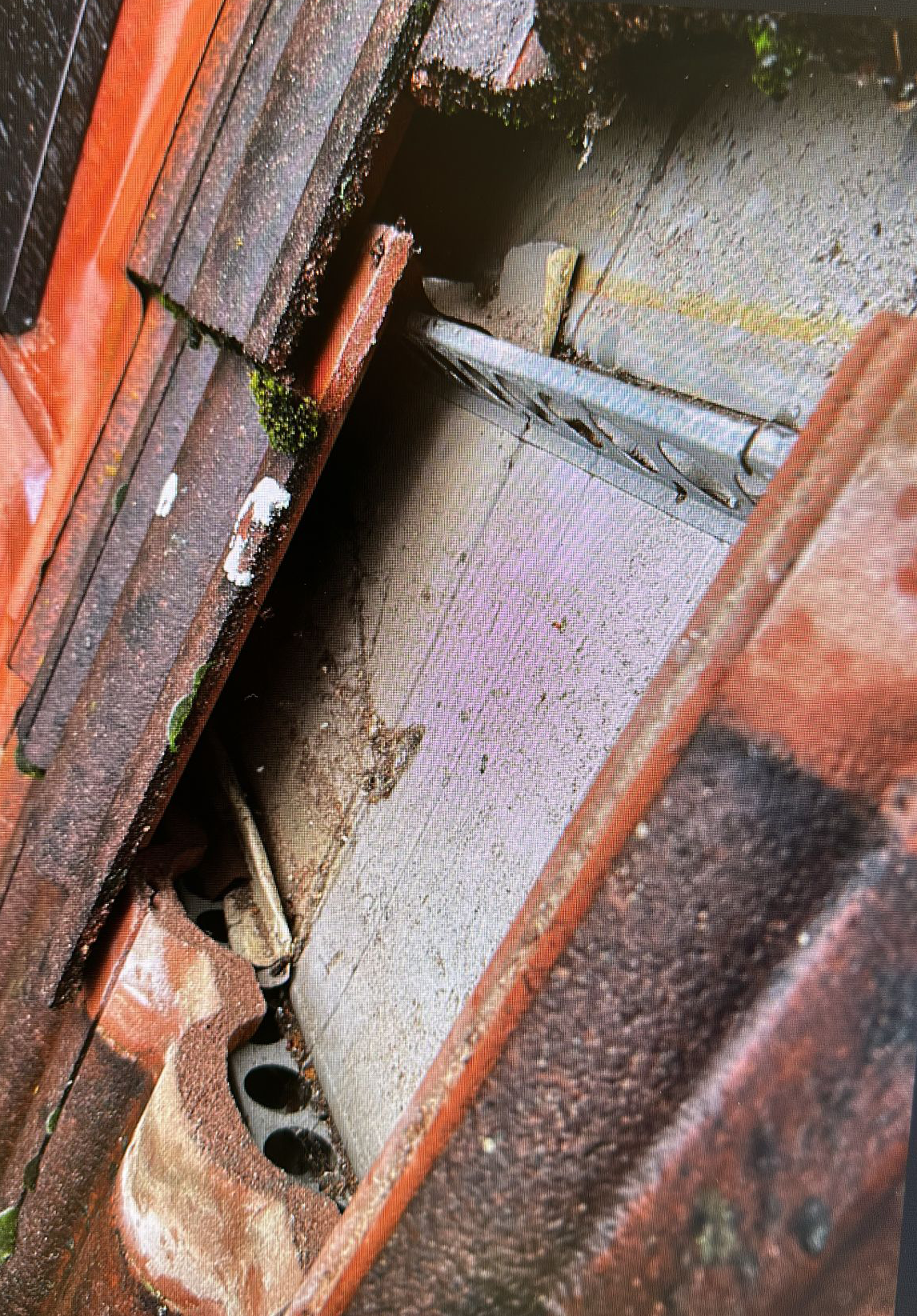

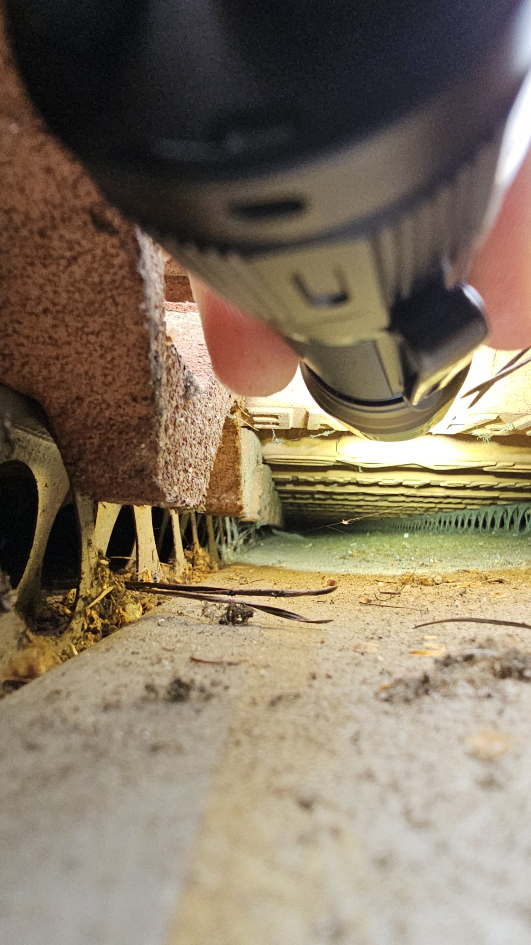

    Wir haben ein Haus von 1986 gekauft und dabei die auf den Bildern sichtbare Dachkonstruktion entdeckt. Entdeckt, da wir eigentlich eine Solaranlage installieren lassen wollten, aber diese nicht wissen wie sie das bei diesem Konstrukt bewerkstelligen sollen.
    Kennt jemand so einen Dachaufbau, evtl. mit genauer Bezeichungung oder hat sogar eine Idee wie man hier eine Anlage also eigentlich die Panele befestigen könnte.
    Wäre super wenn ihr Ideen habt, sonst müssen wir weiter die wucher Preise unseres Anbieters zahlen.
    Zur Erklärung, die Metallstege sind horizontal angebracht und darauf sitzen meine Dachziegel. Von oben nach unten gibt es keine zusätzlichen Halterungen.
    Beste Grüße
    Christian

    Zunächst wäre es hilfreich, wenn es auch Übersichtsbilder gibt. Bisher sieht man nur Sparren aus Metall in kleinen Detailausschnitten. Soo alt ist das Haus ja nun nicht. Hast Du irgendwelche Unterlagen? Optimalerweise Zeichnungen des Dachstuhls (z.B. Schnitt)

    Durch die Verwendung gelochter Profile statt Dachlatten hat man den gleichen Effekt erzielt wie sonst mit Konterlattung. Jedenfalls so gedacht. Konterlattung und entsprechende Lüftungsebene wirkt besser.
    Für die Halter der PV - Anlage kein Problem
