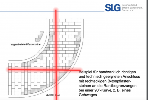

    Moin zusammen,
    Ich muss einen Fussweg ( 1,5m x 10m) als 90 Grad Kurve mit 30x20er Steinen pflastern.
    Hat jemand einen Tipp wie man die Kurve gut geschnitten bekommt?
    Oder ein Foto vom fertigen Weg? :)
    Fängt man an beiden Enden an und trifft sich in der Mitte der Kurve.?

    Kannst du mal eine grobe Skizze von deinem Vorhaben zeigen? Es ist nicht wirklich klar wo das Problem liegt. Auch einmal die Verlegerichtung bzw. Verband einzeichnen.

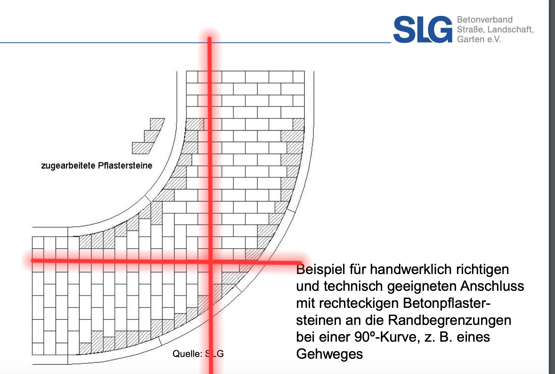

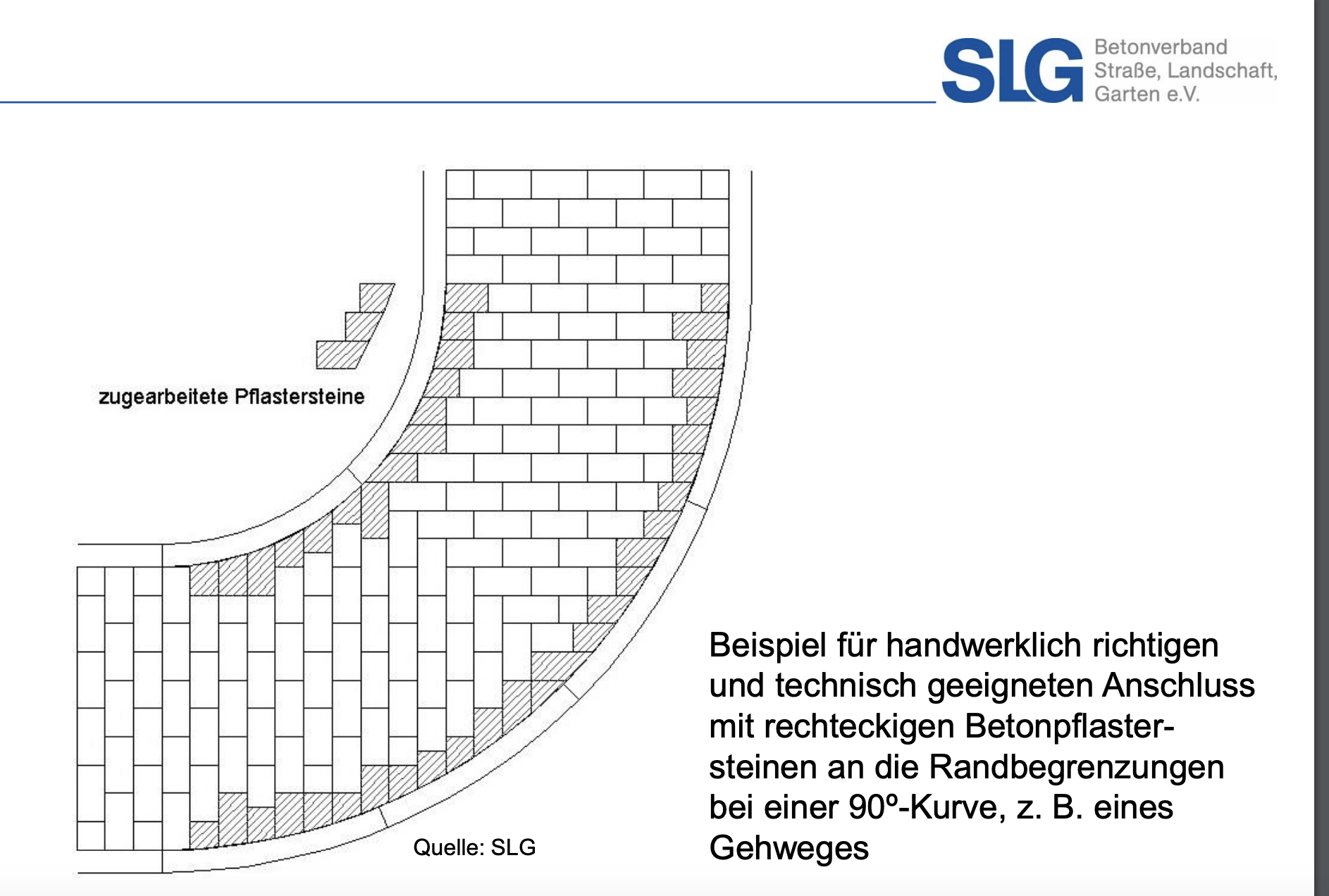

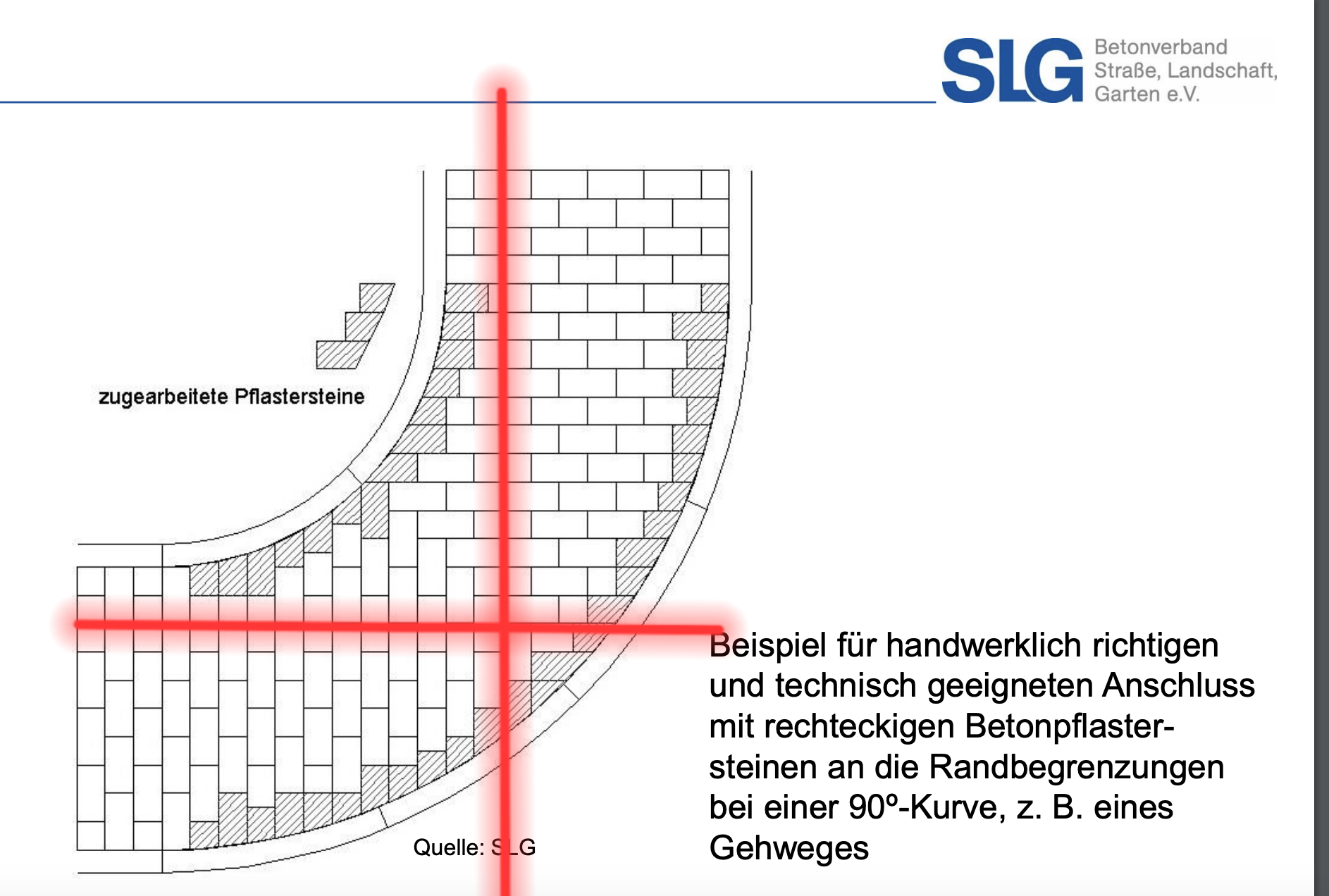

    Da hast du ja schon ein gutes Beispiel
    Die roten Linien musst du schnüren. Zunächst an den geraden Flächen die Steine so Vermitteln das auf beiden gleich viel geschnitten werden muss dann die Schnüre parallel zu den Außenkanten der geraden Fläche ausrichten. Somit erhälst du Automatisch den Startpunkt. Der Startpunkt ist dann die Überkreuzung der beiden Schnüre.

    Sorry nochmal ich. Ich steh noch etwas aufm Schlauch ;) ich muss also am von dir eingezeichneten schnurkreuz mitten in der Kurve anfangen mit Pflastern?
  9. SvenvH
    SvenvH
    22.11.2019
    4.170
    1.584
    Ja genau. Wenn du außen anfängst musst du womöglich schneiden und das soll vermieden werden. Das ist anfangs etwas knifflig und man müsste auch mal einen Winkel benutzen.
