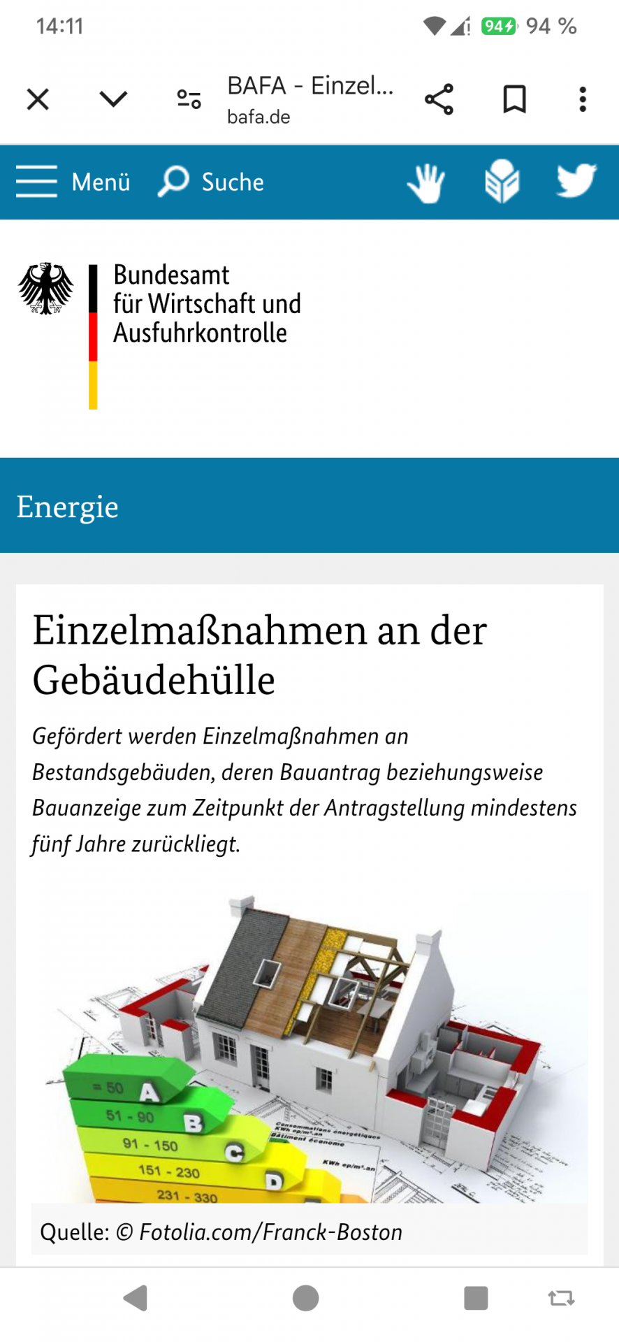

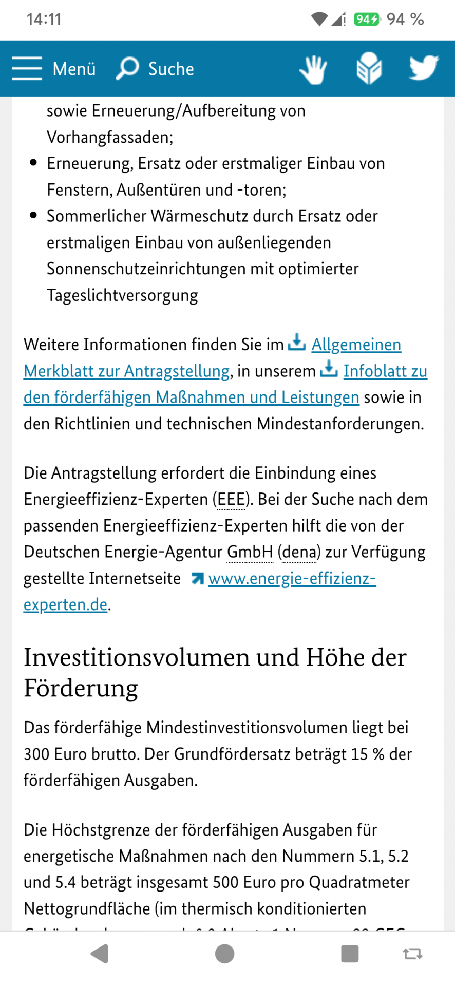

    Laut Merkblatt des BAFA muß ein Energieeffizienzexperte (EEE) die Fördermaßnahme begleiten. Der muß im Vorfeld begutachten und danach die erfolgte Maßnahme auf Korrektheit prüfen und abnicken.
    Wer bezahlt die Arbeit des EEE? Stehen die Höhe des Honorars und die zu beantragenden Fördermittel (ca. 500 €) im vernünftigen Verhältnis? Mir geht es darum, im Vorfeld zu klären, ob das ganze sich überhaupt lohnt.

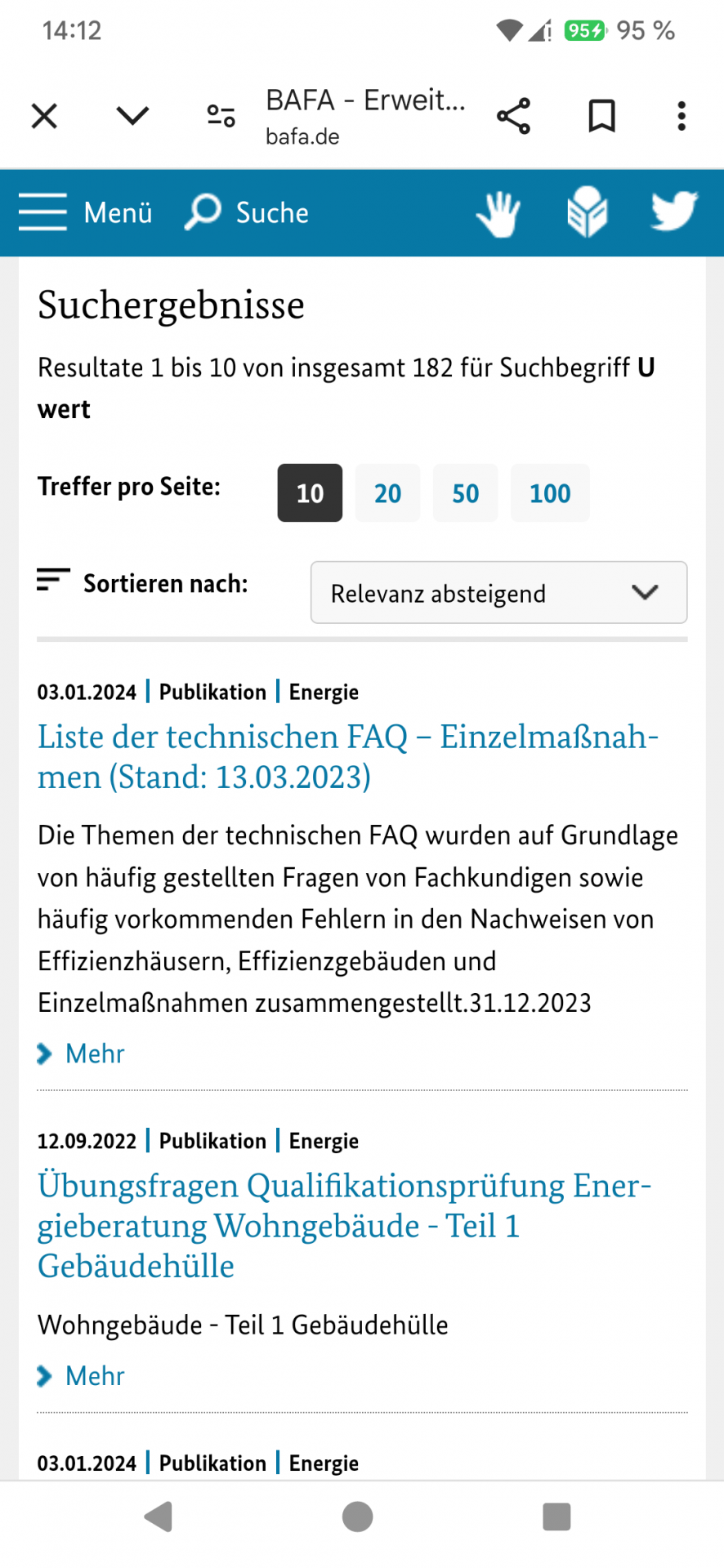

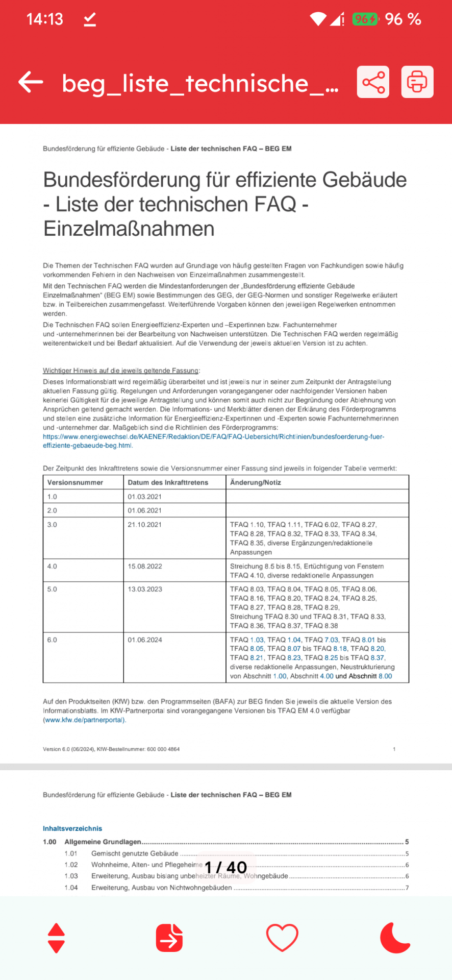

    Ach was , davon lebt der Diskurs , keiner ist allwissend, allerdings sind solche Internetinformationen nicht immer korrekt, es gibt die BEG Förderungsliste incl der Änderungen und den techn.FAQ etc

    Guggl kaputt , musst halt dort mal schauen, eine ist allerdings in der Bearbeitung , innerhalb der PDF 's gibt es weitere Links , falls du Software hast ANEA , ABB , 123 und weitere ist das aktuell zumindest sollte es enthalten sein, PSI Therm hat es zumindest verlinkt

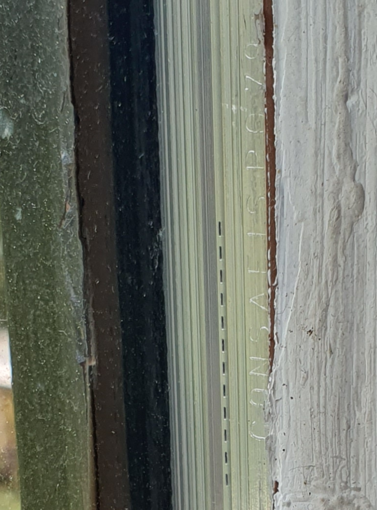

    Es geht ausschließlich um den Tausch der Glasscheiben.
    @profil:
    Kein Denkmalschutz, Rahmen aus Holz, Maranti, Bj.79, 4-12-4, guter Zustand, Mechanik unaufffällig, Schallschutz irrelevant, weil Rollokästen innen sind.
    Angebot 1: Ug=1,1
    Angebot 2: Ug=1,3
  14. profil

    Ug1,1 (4-16-4 = 24mm Bautiefe Isolierglas), Bautiefe Rahmen? Psi Glasrandverbund? Typ? = Glaskugel sagt Uw ca. 1.4 -1.6 = keine Förderung...
    Ug1,3 (4-12-4 = 20mm Bautiefe Isolierglas), Bautiefe Rahmen? Psi Glasrandverbund? Typ? = Glaskugel sagt Uw ca. 1.5 -1.7 = keine Förderung...

    Irgendwo steht ein Querverweis oder Link zum GEG Anlage 7 , formal steht in der BEG Liste die Berechnung ( die Modi ) und Anspruchsgrundlage , manchmal ist schwierig :hammer:

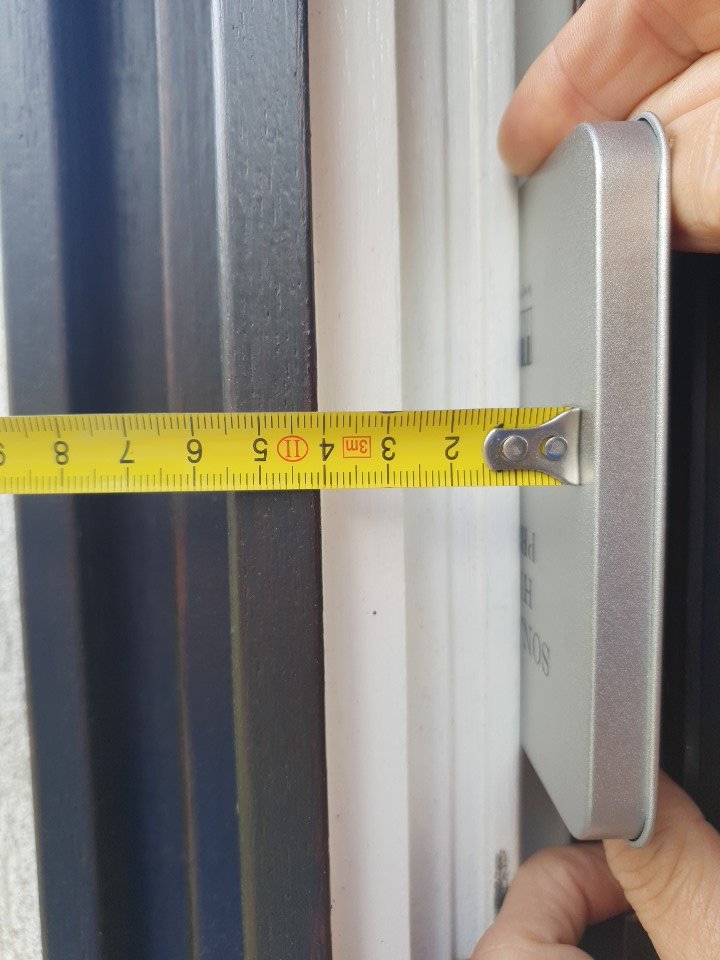

    @profil: Bautiefe Rahmen 40 oder 55 mm?

    56mm Bautiefe = IV56.
    Glaskugel sagt: Holzart Meranti = Uf 1,6 -1,8 (Uf =U-wert Rahmen)
    Beim Isolierglas Glas gibt´s verschiedene Möglichkeiten zur Verbesserung:
    1. Wärmetechnisch verbesserter Isolierglasrand Verbund (muss sein!) bringt eine Uw (= U wert Fenster) Verbesserung von ca.0,1 bis 0,2 je nach Fenstergröße und Typ des Randverbunds. Vermindert Tauwasser Bildung erheblich. Gibt´s meist für einen geringen Aufpreis. Kann auch nichts kosten... je nach Isolierglas Lieferant.
    2. Isolierglas mit 2 Hochwertigen Low e Beschichtungen bringt 0,05 bis 0,1 am Ug (U wert Glas). Bringt wenig am Uw kostet aber... lohnt sich nur in wenigen Fällen, z.B. wenn Uw 1,3 Nachweis für eine Förderung damit gelingt.
    3. Isolierglas optimiert auf/mit Krypton "Gas" bringt nochmal 0,1 bis 0,2 am Ug ... ist aber sehr viel Teurer.
    Man kann das also Förderfähig bekommen, braucht aber jemanden das bestätigen kann und darf! Über Steuer (Steuerberater fragen) geht´s glaube ich am einfachsten.
