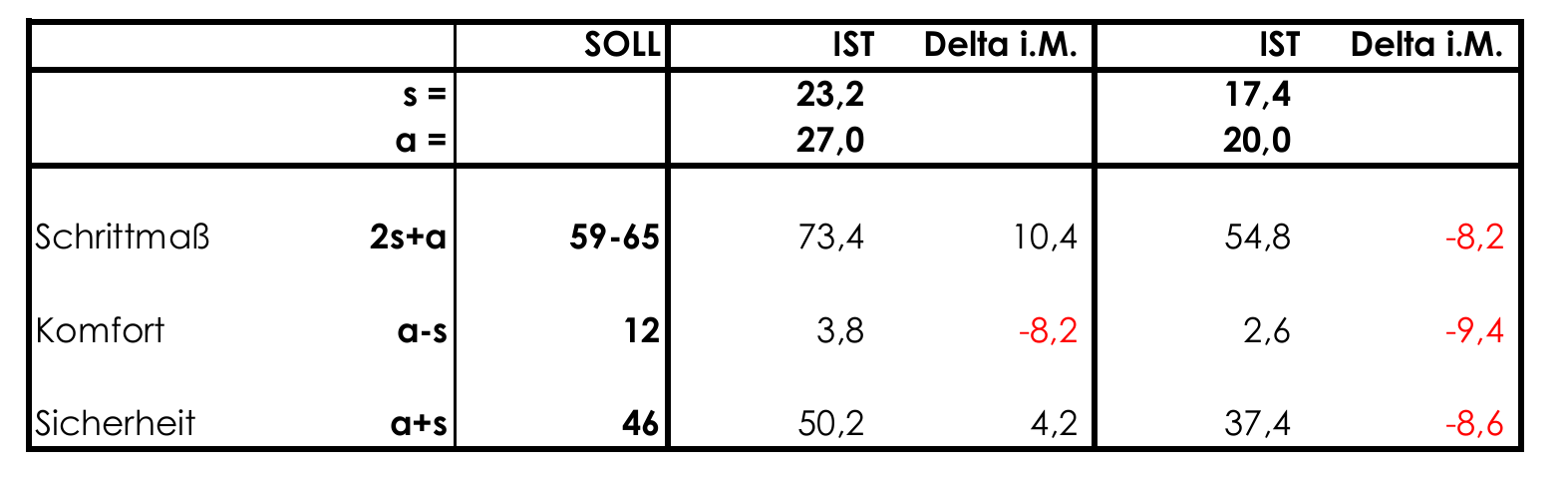

    Hallo Experten,
    ich bin mir bezüglich den Bau meiner offenen Treppe etwas unschlüssig.
    Ich habe hier eine Erweiterung im Bestand und muss nun 69,5 cm überwinden. Eingeschränkt bin ich in der Lauflänge der Treppe.
    Ich stehe nun vor der Entscheidung zwischen:
    3 Steigungen- 23,2cm Stg und 27,0cm Auftritt
    4 Steigungen- 17,4cm Stg und 20,0cm Auftritt
    Unterschneidung dachte ich jeweils an 3,5 cm.
    Könnt ihr mir hier etwas Hilfestellung geben?

    Ist ja beides Mist. Variante 1 sind die Stufen zu hoch und in V2 zu kurz.
    Aber es hängt natürlich von der geplanten Nutzung ab.

    beides nicht toll... aber das sind nun mal meine Gegebenheiten. :-(
    Welches denkt Ihr ist das kleinere übel?

    V2
