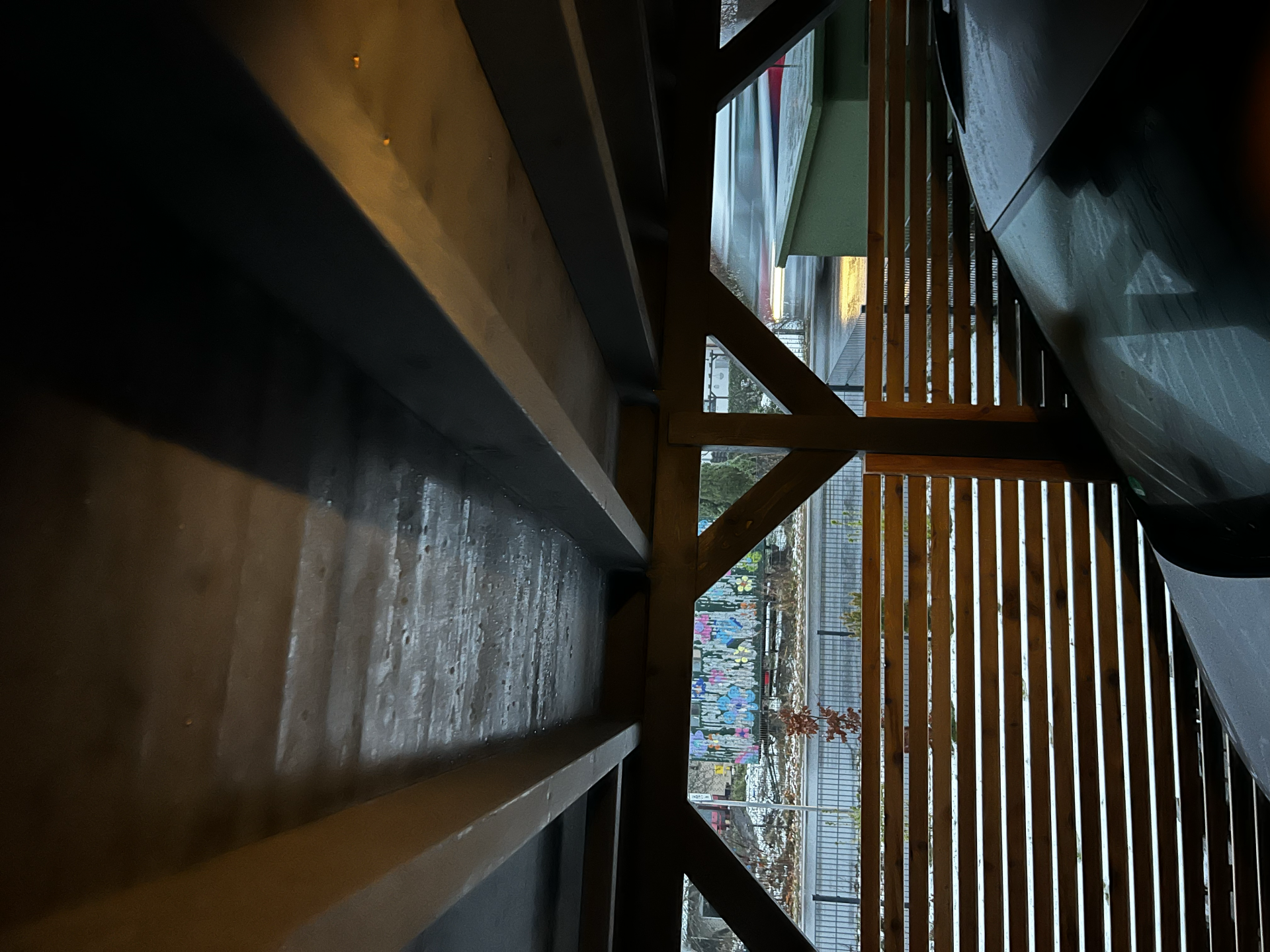

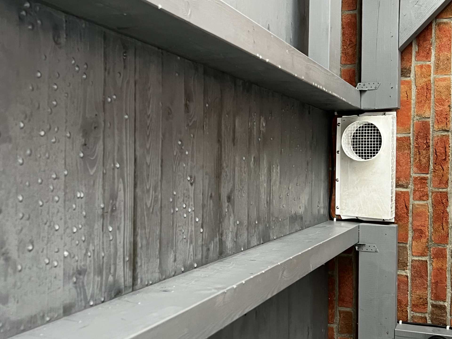

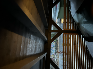

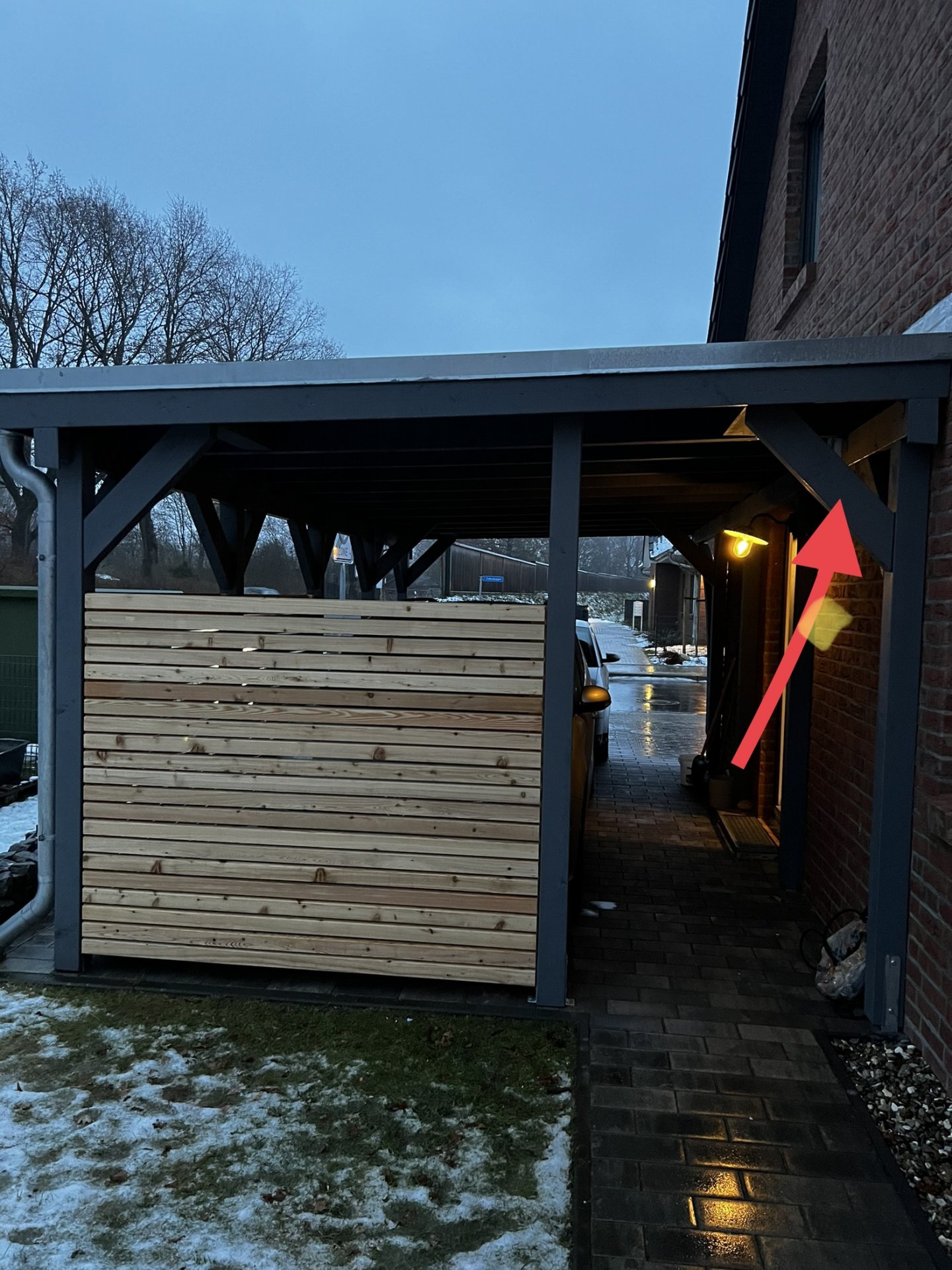

    Hallo Forum,
    ich bitte euch um konstruktive Hilfe bei folgendem Problem:

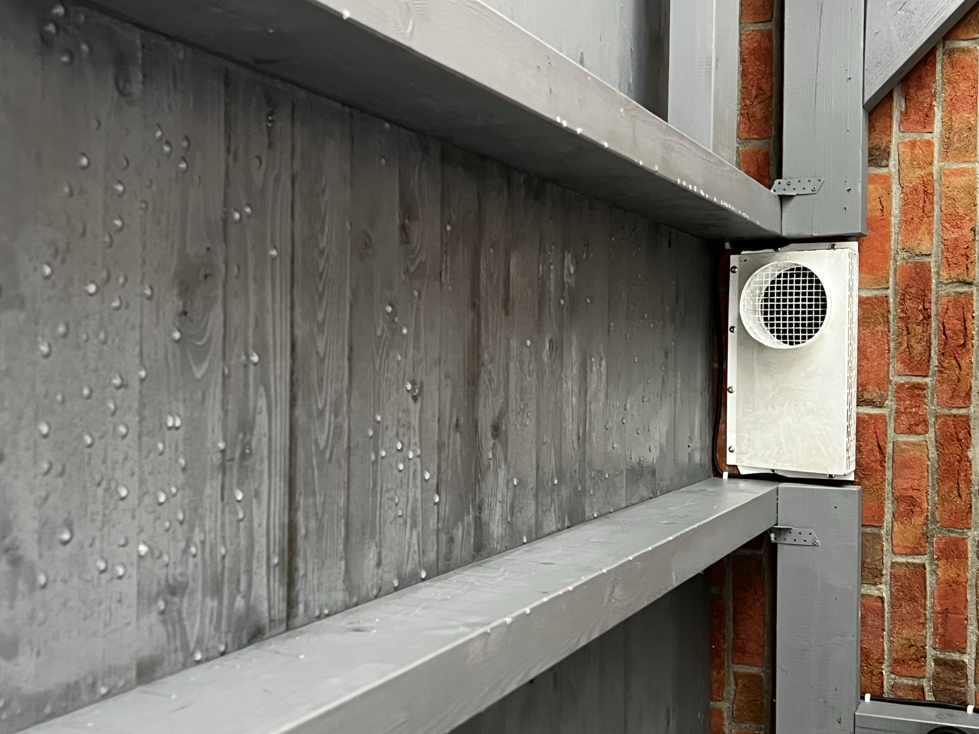

    Unser Neubau (KFW-55), hat leider durch Unwissenheit einen kleinen planerischen Fehler. Der HWR ist auf der Westseite des Hauses mit anschließendem Carport geplant und gebaut worden. Das Carport ist zu drei Seiten offen. Nun im ersten Winter, bildet sich unter dem Carport Feuchtigkeit. Wir haben bereits versucht, diesem Problem entgegen zutreten, indem wir die Unterseite des Carports mit Bootslack gestrichen haben. Dies kann m.E. keine Dauerlösung sein. Ich habe ein Foto hier angehangen. Habt ihr vielleicht eine gangbare Lösung, wie z.B. Rohrverlängerung und die Abluft über das Dach führen oder anderer Aufsatz für Zu-/Abluft?
    Lüftungsanlage ist eine Wolf CWL-2-325
    Ich freue mich über zahlreiche Hilfestellungen und Ideen zur Lösung des Problems.
    Vielen Dank im Voraus.
    Grüße
    Patric

    Natürlich Rohr aus dem Carport herausführen. Egal ob nach oben oder seitlich.

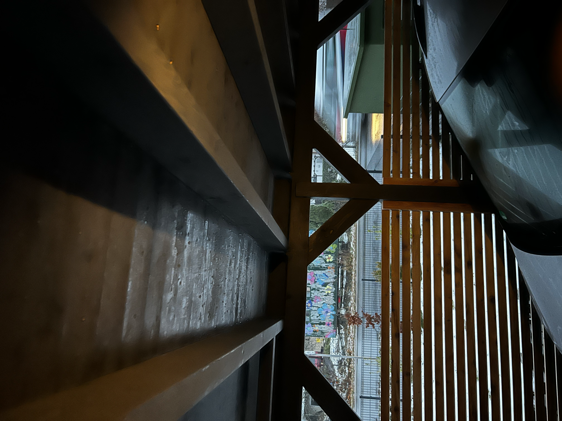

    Das nächstemal bitte das Foto drehen oder dranschreiben, was oben und unten ist

    Ich tippe darauf, dass links oben entspricht. Dann bläst der direkt unter das Pultdach vom Carport. Direkt hinter den Balken ist das auch ohne Wände schon relativ windgeschützt und nicht optimal.

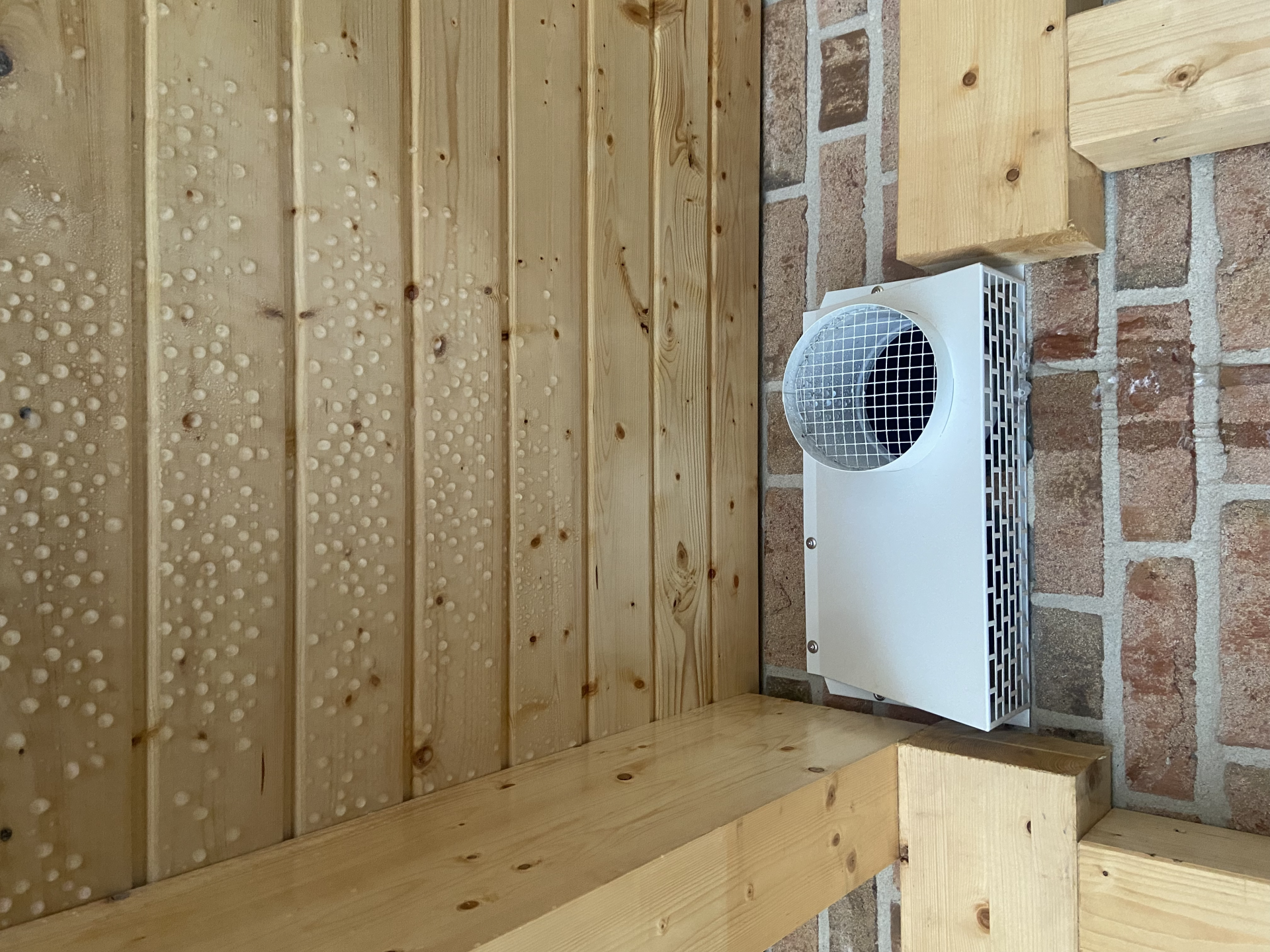

    Ich habe das selbe Problem wie Partic.
    Leider hat unser Bauunternehmen die Auslässe, obwohl bekannt war, dass dort ein Carport hinkommt, so platziert.
    Bei uns verhält es sich bei kaltem Wetter ähnlich.
    Die installierende Lüftungsfirma riet damals von der Option eines Rohres ( bis zum Ende des Dachs) ab, da angeblich Wasser zurücklaufen und die Anlage beschädigt werden könnte.
    Weiterhin ist es irre, das die Anlage so viel Feuchtigkeit aus dem Innenraum abzieht. Bei Betrieb liegen wir bei ca. 40% Luftfeuchtigkeit.
    !! Fotos werden durch dies Seite so gedreht !!
    Kann hier jemand einen Rat geben. Wir wären für die "Rohr-Lösung", da wir das Dach nicht öffnen möchten.

    Ich habe bei meiner KWL damals aufgepasst, dass die Zu- und Fortluft über das Carport (3,5m hoch) kommt. Hierfür wurden die Rohre im Haus senkrecht nach oben verlegt. Erst oben knicken sie dann ab und gehen durch die Wand nach draußen. Unser Sani-Mensch meinte damals, dass die Rohre (von Pluggit?) der Meter sehr teuer (500€?) ist. Die sind recht dick und aus irgend einem Hartschaum.
    Problem mit Kondenswasser habe ich nicht, da die KWL innen eine Kondensatablauf hat.
    Wo könnte sich bei dir nun Kondensat bilden?
    - Im Rohr und es läuft zurück in die KWL -> dann müsste es der Kondensatablauf der KWL abfangen.
    - Oben ob Rohr, wenn du es über das Carport-Dach führst. -> Da kommt aber sicher wie eine Art Haube drauf, die das Kondensat dann über das Rohre auf das Carport-Dach abtropfen lässt. Man führt die Fortluft ja z.T. auch über das Hausdach. Da hat man ja gleiches Problem, wie du beim Carport.
    - Du könntest auch die Abluft der KWL unter dem Carport so verlängern, dass der Auslass außerhalb ist. Am besten mit Gefälle des Carports, damit das Kondensat rauslaufen kann.

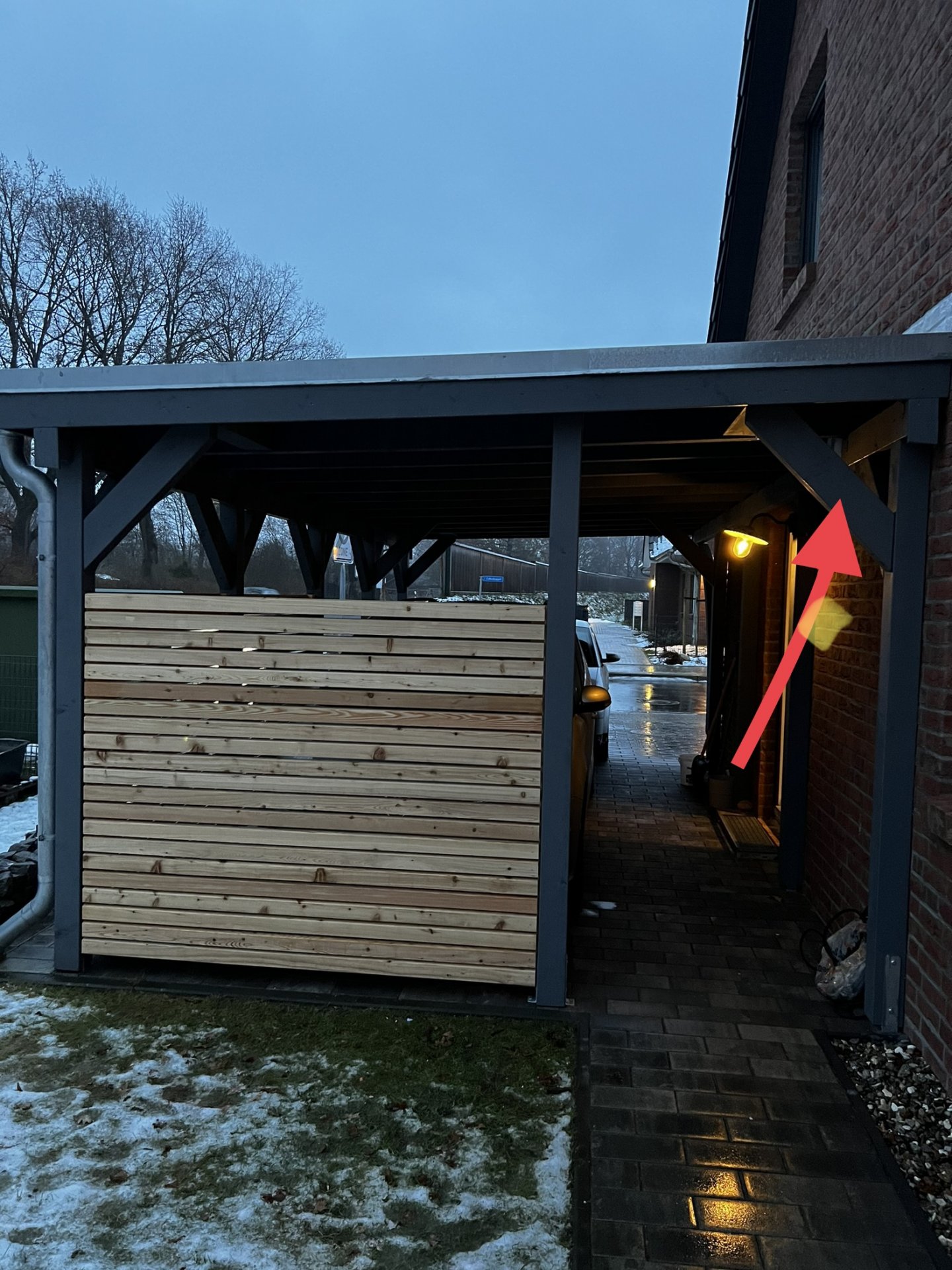

    Vielleich hast du mal ein Foto von der Gesamtansicht des Carports.

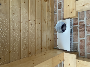

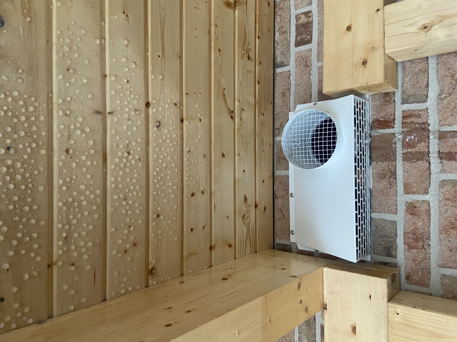

    @msfox30: Vielen Dank für deine Antwort.
    Ja, ich verstehe die Bedenken der Lüftungsfirma auch nicht. Der Carport ist 3,60 m breit.So weit strömt auch die Luft, denn bis dahin hatte es aktuell Eis.
    Aktuell läuft die Wolf CWL -2.325 eh nicht, da sie im Notlauf ist. Fehler E171 Vorheizer defekt.
    Ich wurde an der Abluft eine Manschette ansetzen, dann mit dem Gefälle ein KG-Rohr (?) Richtung des gegenüberliegenden Endes gehen und dort (im Bereich des Wetterschutzbrettes) mit mit einem 45 Grad Rohr abknicken. Zur Not könnte man ja auch im Verlauf des Rohrs noch einige, kleine Löcher bohren.
    Kann mir doch keiner erzählen, dass da Wasser zurückläuft?!
    Habe schon das ganze Internet nach Bildern durchsucht. Hat wohl noch niemand selber gebaut.
    Habe heute bei uns im Neubaugebiet mal gefragt. Es hat sich eine Familie das so bauen lassen (allerdings mit Durchlass im letzten Drittel des Dachs).
    Hat ungefähr 1400 Euro !!!!! gekostet !!!!
    Anbei die Bilder. Die Ablufteinheit liegt i, Bereich des Pfeils.
