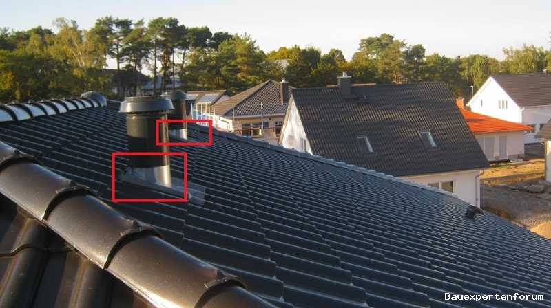

    anbei ein Bild von unseren Luftein -auslass der KWL über das Dach.
    Die Dachneigung beträgt 22 Grad (Walmdach).
    Dieses Formstück ist von einer bekannten Firma beginnend mit dem Buchstaben H*****.
    Da es sich hier um ein universelles Formstück handelt, um für verschiedene Dachneigungen zu fungieren, ist es nicht passgenau.
    Auf dem Bild erkennt man das unten das Aluminium rausschaut.
    Die Produktbeschreibung lautet: Dachhaube mit Rohr und Dachpfanne mit Bleirand, DN125
    Nun ein erster Gedanke war, dies auch schwarz zu streichen, damit es nicht zu auffällig ist. (aktuell gefällt mir dieses Detail noch nicht).
    Das löst zumindest das Problem der 2 Farbigkeit. Trotzdem steht es aus dem Dach sehr weit heraus.
    Die optimale Höhe (was aus dem Dach rausstehen sollte) wäre wie auf dem Bild zu sehen nur die schwarze Haube (ohne den AluTeil unten dran)
    Meine Frage an euch bzw. die Profis: Gibt es für oben geanntes Dach ggf. ein besseres Formstück: Farbe schwarz, nicht so weit rausstehend?
    Gerne auch per PN.
    Ich wäre über Hinweise sehr dankbar.

    Bevor ich mir um die Optik Sorgen mache, würde ich mir erstmal Gedanken um die räumliche Nähe von Zu- und Fortluft machen.
    Das Aluminium vergraut ohnehin in Bälde und wird matt.

    was wäre der minimal abstand ? ich kann das gerne morgen oder mo mal nachmessen.

    laut pluggit: Werden zwei Dachhauben verwendet, sollte der Abstand
    zwischen den Dachhauben mindestens 2,5 m betragen.
    Besser wäre eine Unterbringung der zweiten Dachhaube
    auf der anderen Dachseite.
    Beachten Sie auch die Windrichtung und die Abstandsvorgaben
    der der TRGI (technischen Regeln für Gasinstallation)
    und den Feuerungverordnungen der Länder.

    Helios empfiehlt mind. 2 Meter.
    Das wäre mir aber entschieden zu wenig, egal wie die Anordnung nach Himmelsrichtung ist. Der Wind dreht sich und ich möchte nicht den Toilettenmief wieder ansaugen.
    Ich würde mindestens 5 Meter empfehlen. Besser noch auf verschiedenen Hausseiten ansaugen und ausblasen.

    bei uns sinds irgenwas zwischen 2,5 und 3 m

    heute nachgemessen: sind 2,65m
    ich kenn mich nicht mit luftbewegungen aus, ob da wirklich wieder altluft in die frischluft kommt - bei solch einem abstand :)
    klar wären 5 meter toll - aber vom gefühl her kann ich die bedenken bei 2,65 m nicht nachvollziehen.

    Wenn einer in der Nachbarschaft den Holzofen anschmeisst, riecht man das auch noch 10 m...20 m ...50 m weiter weg - je nach Wind- und Wetterlage. Was OldBo bereits anmerkte.
    Da sind die 2,65 m nüschd dagegen.

    wenn der kamin an ist, wäre der abstand kamin zum zuluftrohr immer noch ca. 8 meter (der nächste kamin wäre von uns selbst :).
    alle anderen sind ca. 20-25 m weg
    die 2,65 bezogen sich auf den abstand zu- abluft und nicht abstand kamin - zu- bzw. abluft.
    nun, da scheint man dann generell ein problem zu haben mit kwl dachdurchführungen, wenn man gleichzeitig auch einen kamin hat oder ?
    hilft wohl nur (kwl aus - wenn kamin an) ? oder wie seht ihr das?

    Nachdem die Zuluft die Luft ist, die bereits fertig behandelt (gefiltert, befeuchtet, entfeuchtet) in den Raum geblasen wird, die Fortluft aber vom Gerät (üblicherweise vom letzten behandelnden Bauteil) Richtung Freiheit unterwegs ist, sollten die beiden nicht in Kontakt kommen...
