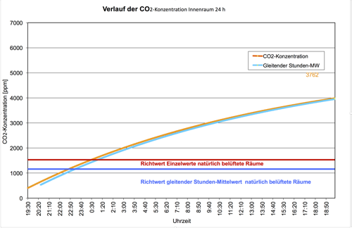

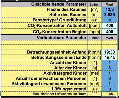

    Dann jetzt noch mal zu meinem anderen oben erwähnten Punkt. Ich habe unter raumluft.linux47.webhome.at/rlt-anlagen/co2-rechner/ einen Rechner gefunden, der den CO2 Gehalt in Innenräumen simuliert.
    Den habe ich für das kindliche Schlafzimmer mit folgenden Angaben gefüttert.
    Daraus ergibt sich für den CO2 Verlauf in dem Raum
    Ab spätestens Mitternacht verbringt das Kind also noch 6 Std. in einem ungesunden Raumklima?
    raumluft.linux47.webhome.at/natuerliche-mechanische-lueftung/co2-als-lueftungsindikator/
    Gibt es eurerseits irgendwelche Kritik an dem Tool oder den Richtwerten?
    Danke!

    Noch eine kleine Hilfestellung.Kauf dir einen CO2 Messer.
    Dann siehst du wie schnell die CO2 Konzentration tatsächlich unangenehm werden.
