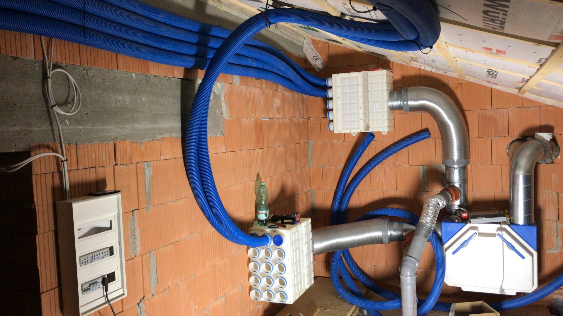

    AB622D58-6F4A-4F4A-9E61-E5A1F3C9D7FF.jpeg Hallo zusammen,
    Habe meine KWL NED Air 400 PHZ montiert und im Dachgeschoss platziert. Habe das Fortluft und Zuluftrohr nach außen ohne Schalldämpfer nach außen gelegt (DN180 wickelfalzrohr). Länge ca. 50cm beide. Habe auf Stufe 1 der Anlage außen ein unüberhörbares Rauschen auf höheren Stufen entsprechend lauter. Habe vorab (bis verputzt wird) auf die Rohre WDVS Gewebe als Schutz gegen Inseketen geklebt. Beide Eohre liegen neben einander da später ein kombigitter montiert wird. Könnt ihr mir n Tipp geben an was das liegt? Innen in den Räumen alles wunderbar. Häng mal paar Bilder an. Ist noch alles unisoliert und hab da noch etwas Arbeit. Das alles bitte vernachlässigen. Geht nur um Fortluft/Zuluft rohre von außen bis zum Gerät.
    Danke

    Ist normal, dass das laut ist - mit dem Kombigitter wird es etwas leiser.
    Ich halte zwar von den Kombigittern nix, aber angeblich funktionieren die ja...
    Bei mir sind die deshalb ganz oben im Giebel - jeweils auf der anderen Seite!

    Es ist normal - die kurzen Wege kommen hinzu.
    Kannst Du nur ändern, wenn Du Schalldämpfer einbaust, aber damit muss die Anlage dann auch mehr leisten.
    Höre vor allem bei Abluft bei uns schon was, obwohl 13m Leitungsweg - aber beschwert sich keiner und im Haus höre ich eh nix.

    Hmm. Komisch dabei wird doch immer gesagt je kürzer die Leitung desto weniger Druckverlust etc. ... will nur wissen ob es reicht Kombigitter drauf zu machen ( was ich eigentlich erst nach dem verputzen montieren wollte) oder Schalldämpfer montieren? Was ist effektiver?

    Schalldämpfer ist natürlich effektiver.

    Die Schalldämpfer, die Du da auch schon verbaut hast.
    Sowieso etwas abenteuerlich, was Du wie verbaut hast. Du wirst da jedenfalls einiges an Kondensat an der ungedämmten Frischluftleitung produzieren.
    Und HT-/KG-Rohre haben in einem Luftsystem nix zu suchen.
    Ist der Raum komplett gedämmt? Beheizt wohl kaum, denn er ist ja nicht mal luftdicht...?

    Ja das ist mir klar. Wie gesagt muss noch ordentlich isolieren. Das war Planungstechnisch ein Fehler sind nur bis in den Keller an Verteiler, anschließend gehts normal weiter.
    Was ist sonst abenteuerlich (außer das aluflex rohr als Verbinder)?
    Hab mal gemessen gerade so in 5m Abstand ca. Grundstücksgrenze dort fängt Nachbars Garten an, so um die 20db rauschen.

    Mach erstmal nur Abluft.

    Das ist korrekt. Je höher jedoch auch der Volumenstrom und damit die Luftgeschwindigkeit, welche i.d.R. für Strömungsgeräusche verantwortlich ist.

    Mit welchem Außenluftvolumenstrom läuft die Anlage. Was ist die max. Leistung des Gerätes. Ist die Anlage einreguliert ? Warum sind die Öffnungen im unteren Verteiler noch offen ?

    Stufe 1 sind 80m3/h. 2 sind ca 200m3/h und 3 sind 390m3/h. Max 400m3 kann das Gerät.
    Das Bild oben ist vom Einbau. Alle Öffnungen sind zu. Wie gesagt das Geräusch ist plötzlich aufgetreten. Hatten den Feb ziemlich kalt und Hatte da die KWL oft aus wegen frost. Habe kein Vorheizer dran.
