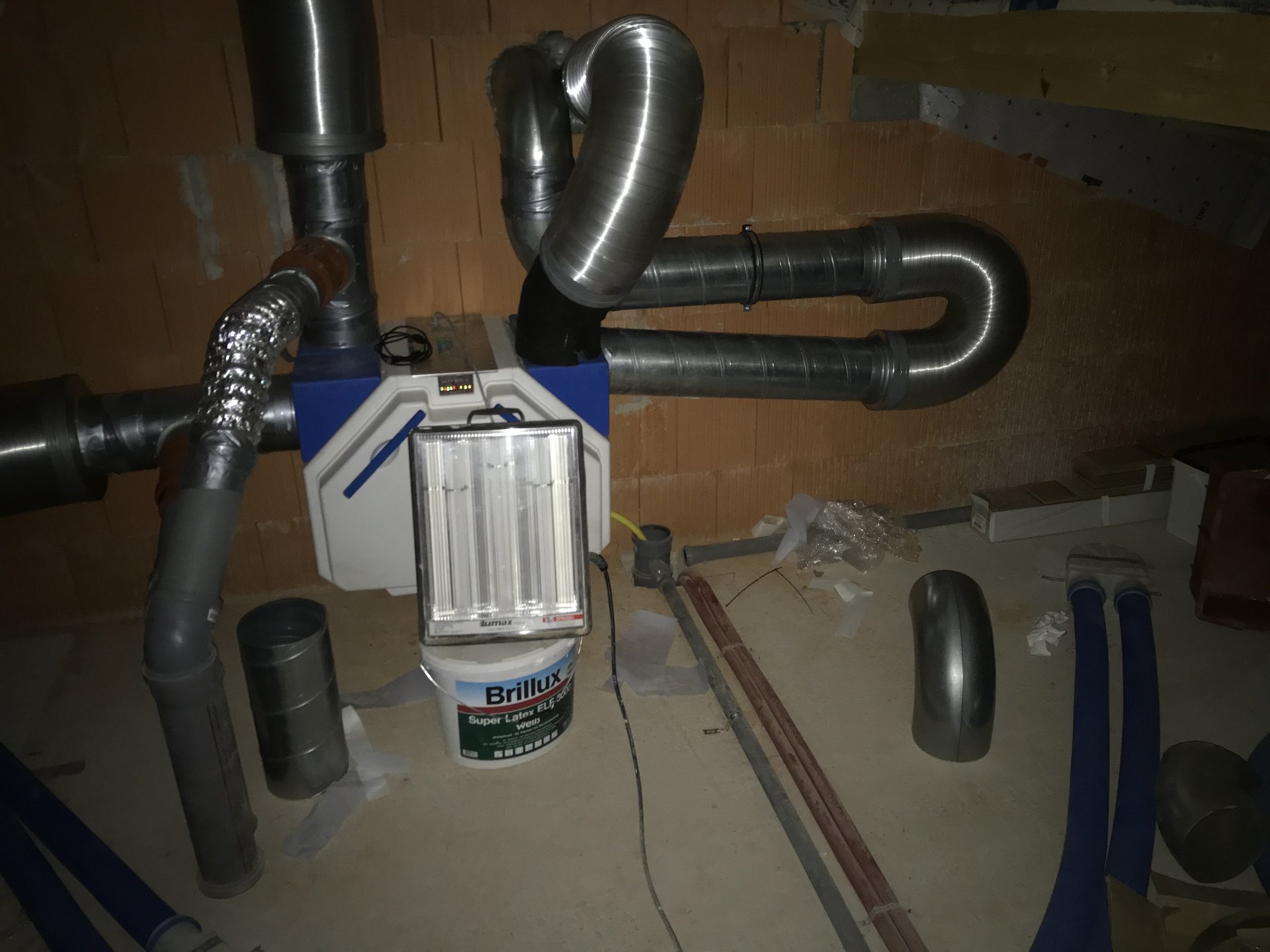

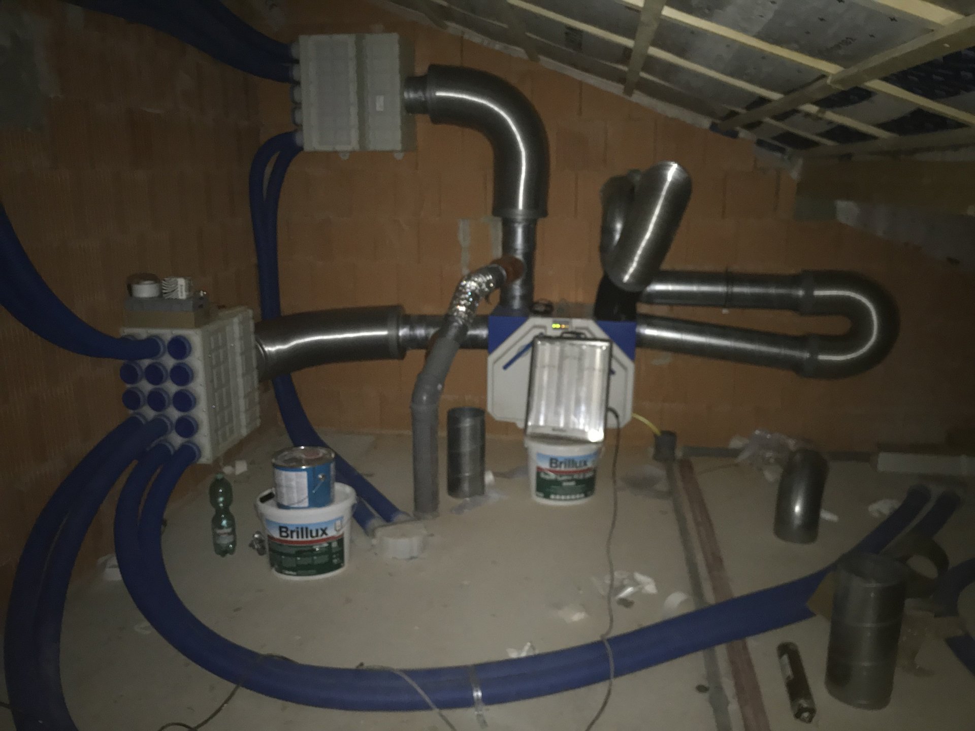

    Aktuell siehts so aus

    Hallo, keiner eine Idee bezüglich des brummens. Ist jetzt wenn man im Schlafzimmer liegt deutliches Brummen hörbar.
    Kann das von den Motoren/Lüftern kommen?

    Evtl. ja. Brummen lässt Körperschallübertragung vermuten. Ist das Lüftungsgerät schwingungsfrei installiert?
    NB: Die HT-Kondensatablaufleitung ist ja ganz schön heftig ausgefallen ;) Hoffentlich ist da irgendwo ein Syphon installiert, sonst stinkt´s auf dem Dachboden.
