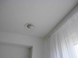

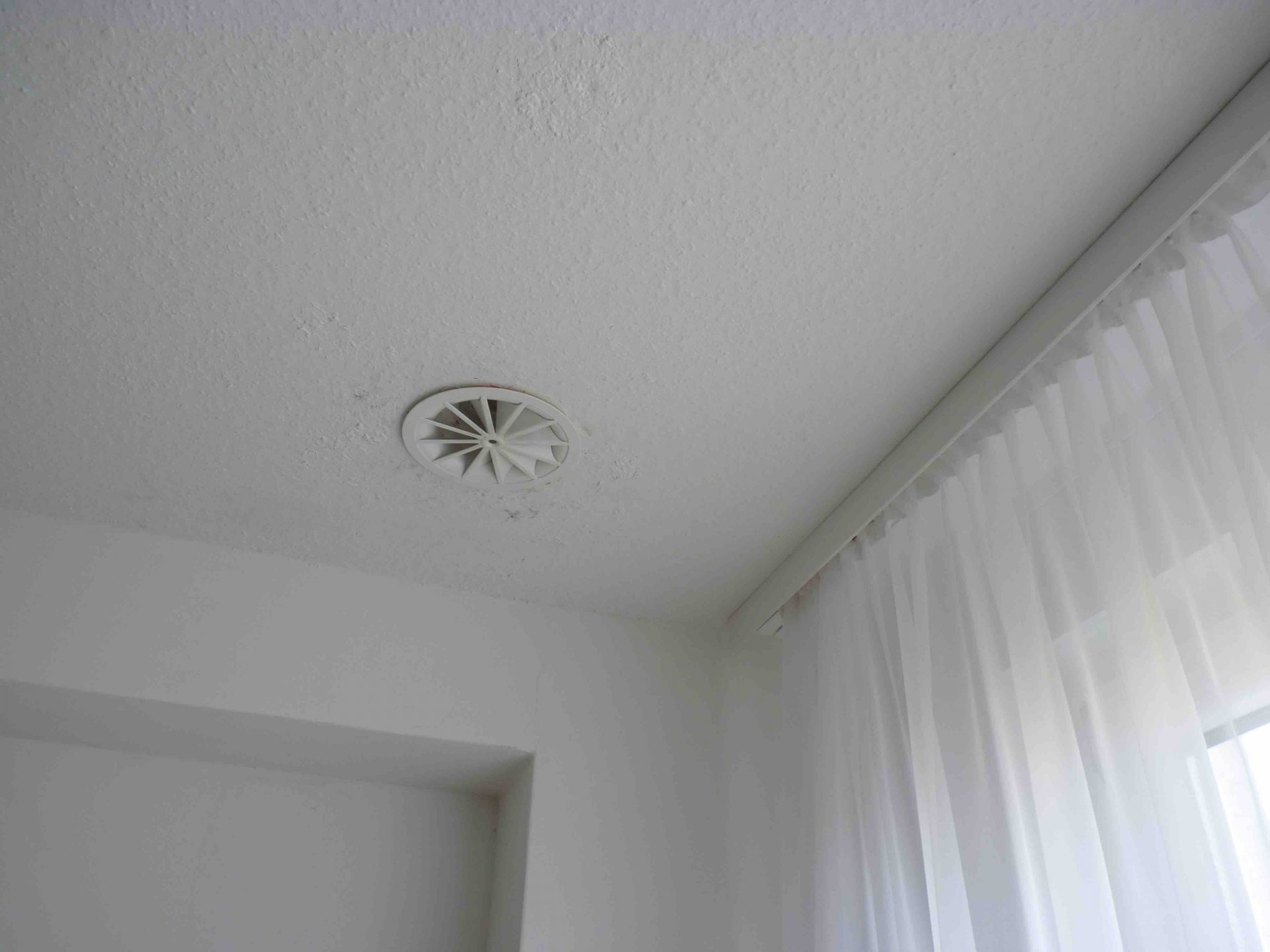

    Ich habe im Schlafzimmer an der Decke eine 125mm Kernbohrung an der ein Drall-Luftauslass angebracht ist. Leider hört man noch leichte Geräusche von den Ventilatoren (deutlich zu hören wenn man unter den Loch steht, ganz leicht wenn man 1-2m entfernt ist). Von der anderen Ecke im Raum (4m entfernt) nicht zu hören. Mit der Handy-App habe ich eine Frequenz von etwa 300 Hz gemessen.
    Der Drallauslass ist im Loch und steht nur 10mm über. Wenn man die Hand 10cm unter den Drallauslass hält spürt man keinen Luftstrom. Der Luftstrom wird gut seitlich zur Decke verteilt.
    Daher mein Gedanke ist nun direkt unter das Loch eine Blechwanne anzubringen. Die Seitenwände haben im oberen Bereich (5cm Streifen) Lüftungslöcher.
    In die Blechwanne möchte ich Glaswolle oder Steinwolle einlegen, um den Schall zu dämpfen/absorbieren. Ein Abstand zur Decke ermöglicht den Luftaustritt seitlich an der Wanne.
    Aufbauhöhe und Größe der Blechwanne soll möglichst niedrig sein.
    Es gibt mehere Fragen zu klären. Dazu hätte ich gerne eure Meinung.
    Welche Schichten sollte man verwenden?
    Irgendwo habe ich gelesen, Glaswolle absorbiert sehr gut den Schall, bei Trennwänden bewirken aber erst die Kombination von Rigipsplatten und Glaswolle die Schalldämmung. Sollte ich als letzte Schicht eine Rigipsplatte einlegen oder reicht eine Folie aus? Sollte ich eine Lage Schwerfolie (4mm) miteinlegen?
    Mein Gedanke:
    1-Schicht 4mm Schwerfolie direkt auf Alublech
    2-Schicht 60mm Steinwolle
    3-Schicht Trennfolie (Steinwolle umwickelt mit Trennfolie damit keine Partikel in die Luft kommen).
    4-Schicht Rigipsplatte 9mm (seitlich mit flexiblem Hybridkleber eingeklebt).
    5- 50mm Luftspalt bis zur Wand.
    Aufbauhöhe ca. 125mm
    Was ist das beste Absorptionsmaterial? Ich habe gehört Glaswolle oder Steinwolle wäre bestens geeignet um Schall zu absorbieren. Was ist besser, Glaswolle oder Steinwolle?
    Ich habe hier einige gefunden. Welches Produkt wäre am besten zur Schallabsorption geeignet?
    Isover Akustic EP 3 Steinwolle-Dämmplatte (festes Material)
    Isover Akustic TP1 Glaswolle
    Welche Dicke der Glaswolle wäre ausreichend damit ich unter dem Loch nichts mehr höre?
    40mm-100mm
    Wie groß sollte die Blechwanne sein?
    1000 x 1000 x 125 mm
    Dann müsste die Luft etwa 500mm durch den Spalt strömen.
    Seitlich würde ich es mit 4 Winkeln anschrauben, so dass die Blechwanne zu Reinigunszwecken abgenommen werden kann.

    "flacher bauen..."
    Hi, ich glaube der Schall geht da einfach durch. Ich habe jetzt eine Anfrage an einen Hersteller für Akustiksegel gestellt. Die gibt es wohl in der Dicke 5cm, 7cm und 10cm. Bei 10cm mit 5cm Abhängung ist die Aufbauhöhe 15cm.
    Vielleicht muss ich dann gar nicht basteln.
    Hier noch ein Foto wie es aussieht.
