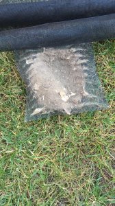

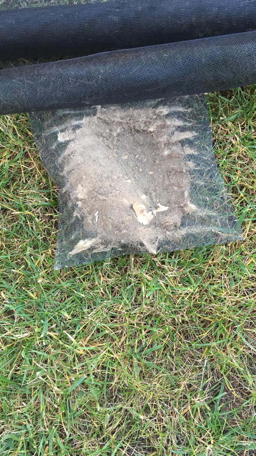

    Wir haben in unserem Neubau (Einzug vor 1 Jahr) nun das erste mal das Zuluft-Lüftungsgitter der KWL abmontiert um nachzusehen wie verschmutzt das dahinter liegende Fliegengitter ist...war auch dringend notwendig wie das Bild zeigt....
    Die KWL ist immer lauter und lauter geworden und siehe da, das hinter dem Lüftungsgitter angebrachte Fliegennetz war komplett dicht...
    Da das Lüftungsgitter ziemlich blöd in einem Lichtschacht montiert ist (mit Fischer Dämmstoffdübel direkt in der Dämmung) und man da recht schwer hinkommt hatte ich die Idee, das Metall-Lüftungsgitter einfach wieder anzubringen und das Fliegennetz einfach mit Magneten VOR dem Lüftungsgitter anzubringen. Wenn es wieder verdreckt ist, kann ich einfach die Magneten entfernen, das Fliegennetz austauschen und ein neues wieder mit den Magneten befestigen.
    Würde das funktionieren? Die KWL bekommt doch dann genauso wenig bzw. viel Luft als wenn das Fliegennetz hinter dem Lüftungsgitter montiert ist oder habe ich einen Denkfehler?

    Mein KWL-Verkäufer hat mir extra abgeraten, dort ein Gitter zu montieren, weil eben genau das passiert.
    Dafür hast Du doch Filter..

    Das Gitter hat mehrere Funktionen:
    • Optik, damit man den Schmandt dahinter nicht sieht
    • Wetterschutz, damit Niederschläge nicht eindringen, bzw. den Filter einnässen
    • mechanischer Schutz des Filters vor groben Teilen oder Beschädigungen von außen
    • Vogelschutz
    Wenn das alles ausgeschlossen ist, keine Rolle spielt oder anderweitig verhindet wird, kannst Du auch den Filter ganz nach vorn setzen.
    Sinnvoll wäre aber auf jeden Fall eine regelmäßige (am Besten monatliche) Inspektion des Außenluftfilters.
    Wenn die Anlage erst laut wird, ist die Gefahr einer Beschädigung des Ventilators bereits gegeben.
    Ein Lüfter, dessen Zu-oder Abluftseite verschlossen wird, dreht viel schneller als zulässig und läuft Gefahr die Lager oder das Schaufelrad zu überlasten.

    Danke für die Info. Wir werden das jetzt auf jeden Fall alle paar Monate kontrollieren...
    Also du meinst, wenn ich das Fliegennetz vorne auf das Metall-Lüftungsgitter anbringe ist die Funktion genauso gewährleistet oder?
    Optik etc. ist zweitrangig, da es eh in einem Lichtschacht ist...
