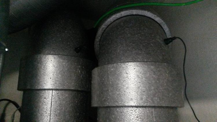

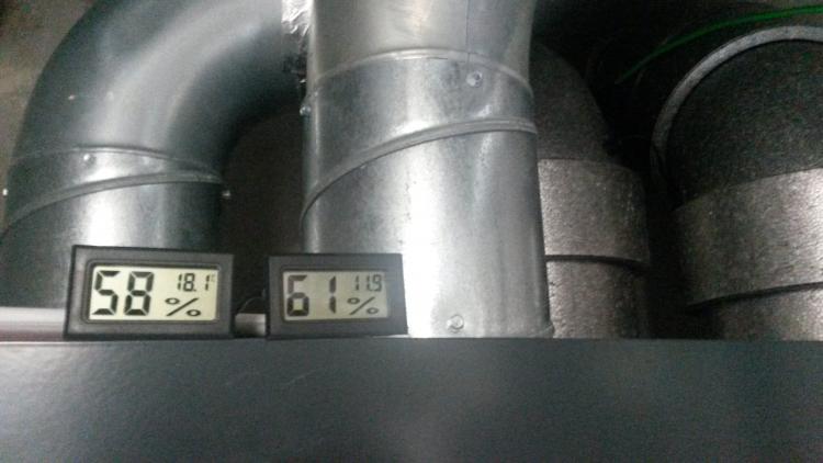

    ich habe gestern in die Rohre der Zu- und Fortluft kleine Thermoemter gesteckt mit dem Zweck die Temperaturen und Luftfeuchtigkeit vor bzw. nach dem Gerät zu messen. Wir haben nämlich seit Installation der KWL noch nie einen Tropfen Kondensat gehabt. Irgendwie trau ich dem Bypass nicht und man kann weder die Stellung des Bypass noch die Temperaturen in der KWL (Paul Novus300) mit Enthalpietauscher auslesen. Anbei die beiden Fotos. Die Messergebnisse werden direkt vor (Zuluft) und nach (Fortluft) abgefangen durch ein in das Styroporrohr gestecktes Thermo/Hygrometer. Nebeneinander liegend hatten die beiden Geräte eine minimale Messdifferenz!
    Ok die 11°C Fortluft Temperatur kann ich verstehen, da die 20-21°C Zimmertemperatur ja über die WRG laufen. Aber ich verstehe nicht warum die Zuluft bei aktuell 8°C Außentemperatur knapp 19°C haben soll. Die Rohre laufen durch einen unbeheizten Keller und das sind von Wanddruchbruch bis KWL Gerät etwa 4-5m. Der Keller hat ca. 15°C.
    0,0 Kondensat aus der Anlage kann ich auch nicht verstehen. Ist das normal?

    Die Temperaturen sind plausibel.
    Zum Vergleich gerade eben an meiner KWL mit Kreuzgegenstromwärmetauscher:
    Frischluft=Außentemperatur 8.8 °C
    Fortluft 12.1 °C
    Zuluft 19.8 °C
    Abluft 21.6 °C

    Ja stimmt, ich habe mich falsch ausgedrückt, das Thermometer mit 18°C steckt im Frischluft Zurohr. Also in der Ansaugung vor der Wärmetauscher! Und schon wirds komisch. Nach dem Wärmetauscher wären mir die 18°c ja verständlich!

    Tausch mal die Thermometer um einen Defekt auszuschließen, wie verläuft das Rohr denn außerhalb?

    Die Thermometer habe ich schon ausgetauscht und die Meßwerte pendeln sich wieder annähernd so ein wie beschrieben. Die Rohre verlaufen durch einen ungeheizten Kellerraum (14-15°C) und gehen dann durch die Außenwand. Fortluft und Frischluftgitter sitzen auf gleicher Höhe horizontal ca 3m auseinander.
    Schalte ich die Lüftung nur auf Abluft geht die Temperatur der Fortluft nach oben, soll es ja auch. Unerklärlich ist eben nur, dass es nie Kondensat im Gerät bzw. Ablauf gibt und diese erhöhte Temperatur der Frischluftansaugung!

    Kann es sein, dass im Gerät Wärme entsteht die es schafft gegen den Strom die Frischluft zu erwärmen? Sollte ich den Meßpunkt evtl. mal weiter weg vom Gerät setzen?

    Ich bin zu 99,9% sicher nichts vertauscht zu haben. Ich werde aber morgen nochmal einen Meßpunkt weiter zum Ansauggitter anlegen und da die Temperatur messen.
    Das Gerät läuft balanciert 50% 50% also beide Ventilatoren gleich schnell und wir haben etwa 15m³ mehr Abluft als Zuluft.

    So der Meßpunkt der Frischluft direkt 30cm vor dem Gerät ergibt 18,...°C und zwei Meter weiter 2,50m weiter weg vom Gerät bin ich nahezu bei Außentemperatur. Also irgendwas schein die Frischluft vor Eintritt ins Gerät und Wärmetauscher trotzdem zu erwärmen? Verwirrend!
