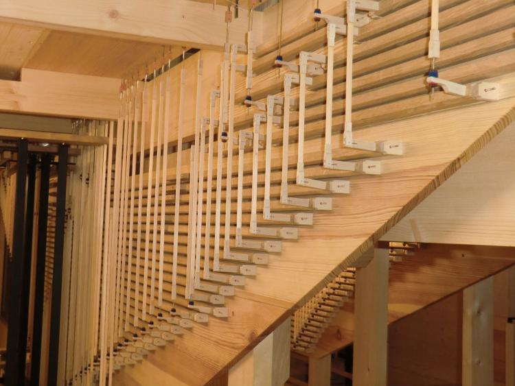

    Eine neue Orgel wurde in eine Kirche eingebaut. Wie mir der Orgelbauer "aus Versehen" mitteilte (er hat sich verplappert), bauten diese diese Orgel aus Holz mit rund 12M.-% Feuchtegehalt ("machen wir immer so") ;) . Unglücklicherweise wurde später durch mich die zu erwartende Ausgleichsfeuchte in der nicht zur Beheizung vorgesehenen Kirche zu rund 18-19% ermittelt.
    Demzufolge kam es bereits kurz nach dem Einbau der neuen Orgel zu deutlichen Problemen, mehrmals konnten einige Register nicht mehr gespielt werden, mehrmals wurde nachjustiert. Logisch, bei einer relativ hohen Kirchenorgel und doch einigem Holz, was in Richtung der Höhe der Orgel quer zur Faser verbaut ist, treten schon deutliche Höhenänderungen (im Zentimeterbereich) auf.
    So, jetzt zum Klavier: Meines Erachens kommt es darauf an, bei welchen Umgebungsbedingungen vor 80 Jahren das Holz für den Klavierbau gelagert wurde. Selbst in einer beheizten Schreinerwerkstatt dürfte es vor 80 Jahren nicht so arg trocken gewesen sein (vermute ich), weshalb ein höherer Ausgleichsfeuchtewert als in einer modernen, mit KWL ausgestatteten Wohnung zu erwarten ist. Folge: Schwinden insbesondere quer zur Faser. Und das führt zu Längenänderungen...
    eine Orgel aus Holz mit 18% eingebaut, hätte vermutlich wenig Probleme gemacht.

  5. #25 Alfons Fischer, 06.11.2014
    Alfons Fischer
    Alfons Fischer
    18.11.2010
    3.718
    thermische Bauphysik
    Dkb
    Formularausfüller
    hier ein Bild aus dem Innern des guten Stücks, siehe #24: CIMG3892__kl.jpg
    da sieht man (sofern man sich ein bisschen mit Holz auskennt) schnell, warum es bei Holzfeuchteänderungen zu Problemen kommt.
