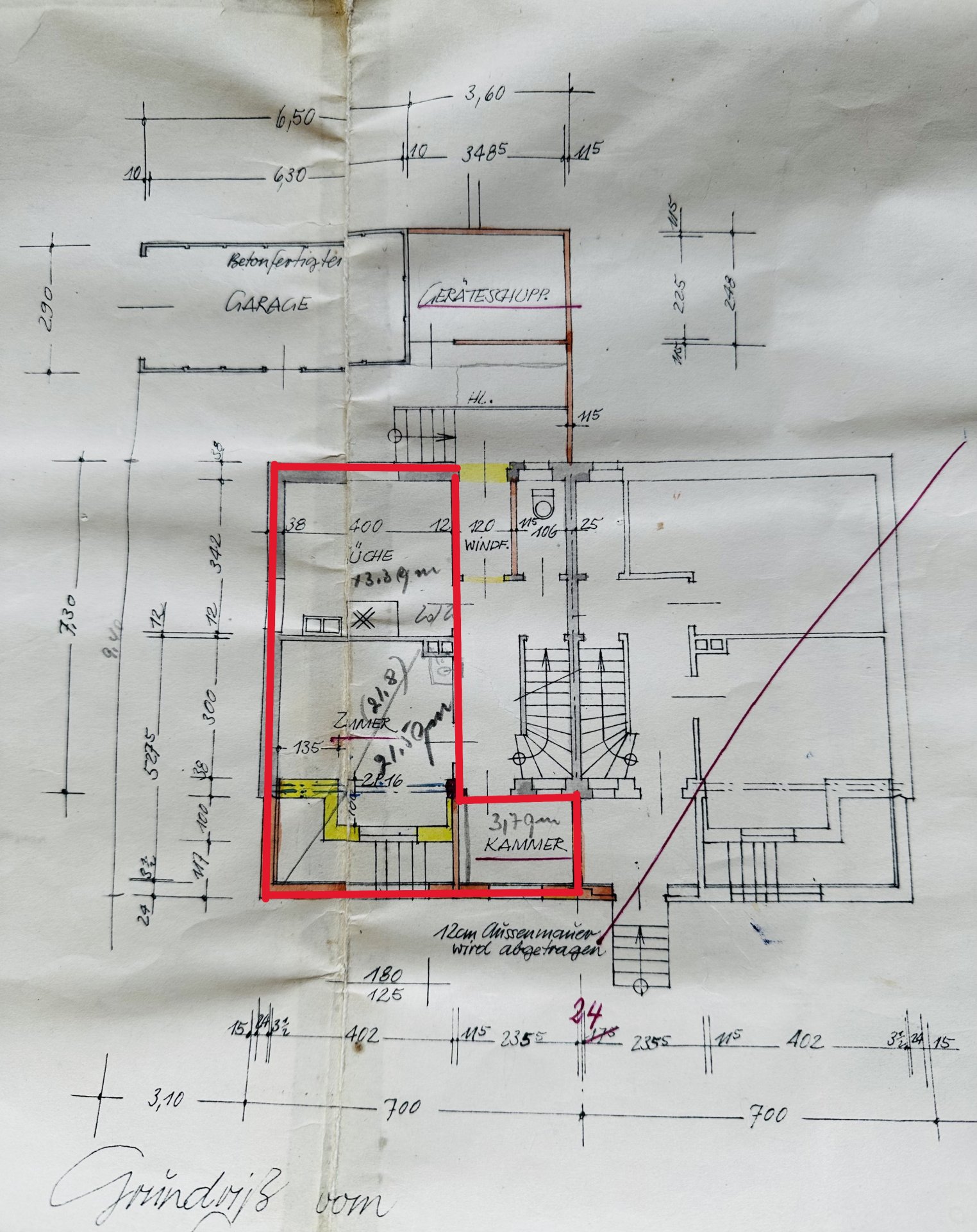

    Servus,
    ich renoviere gerade einen Altbau aus dem Jahr 1927 (mit teilweise Anbau 1963) und möchte in dem neu geschaffenen Küchen-/Wohn- und Esszimmer die Decke abhängen. Aufgrund von Schallschutzgründen schwebt mir eine freitragende Decke wie das D131.de von Knauf vor.
    Wie auf dem Plan (nachgezeichnet im Jahr 1962 = die Maße sttimmen nicht zu 100%) zu sehen ist, hat der neu geschaffene Raum eine L-Form. EG L-Form.JPG

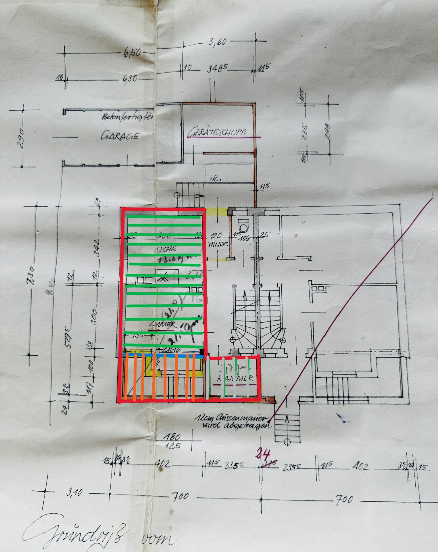

    Nun hab ich mir folgendes überlegt:
    -UW 100 und CW 100
    - Grün: Doppelte CW 100 Profile
    - Blau: Doppeltes CW 100 Profil, welches noch zusätzlich mit Anhängern an die Decke gesichert wird
    - Orange: Einfache CW 100 Profile, welche in dem blauen CW aufsitzen (geht das überhaupt??) und nochmals mit Abhängern an der Decke gesichert sind
    - Grau/grün: Einfach CW 100 Profile
    Ich hoffe meine Gedanken sind nachvollziehbar.
    Jetzt meine Frage: Geht das überhaupt? gibt es ne bessere Lösung für eine freitragende Decke oder geht das einfach nicht mit einer freitragenden Decke?
    Über Antworten würd ich mich freuen!
  2. mk940
    mk940
    10.01.2017
    725
    341
    Bauleiter Trockenbau
    Altötting
    Bei Blau einen Träger einsetzen, an dem dann wieder ein UW Profil befestigt ist und man somit die Orange/Weiße Seite durchzieht.

    An welche Art Träger hast du gedacht?
    Bei Blau ist ein Stahlträger in der Decke, der die Balken abfängt, da ursprünlich das Haus nur bis zu der blauen Linie ging.
    Hab mich schon gefragt, ob man den irgendwie nutzen kann, aber so wirklich fällt mir nix ein.
