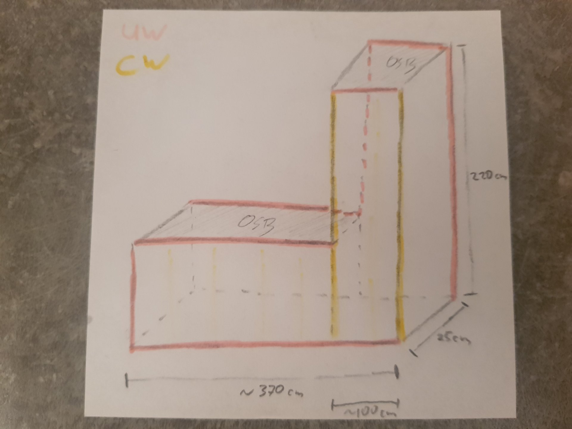

    wir sind in unser Eigenheim gezogen und wollen gerne die Wohnzimmerwand, an der der Fernseher hängt, mit Trockenbau optisch aufwerten. Dazu würden wir gerne ein Stück der Wand in L-Form "nach vorne ziehen", so dass der Fernseher davon eingerahmt wird und wir etwas Stellfläche auf dieser L-Form gewinnen.
    Da ich bisher noch keine Erfahrungen im Trockenbau habe, würde ich gerne nachfragen, ob meine Planung in Ordnung/ umsetzbar ist:
    Die Unterkonstruktion soll mit Metallprofilen erfolgen (Breite 5cm), wobei ich das Bodenprofil kleben (weil Fußbodenheizung) und die Wandprofile verschrauben würde. Eine Deckenbefestigung gibt es nicht.
    Für die horizontale Fläche würde ich erst eine OSB-Platte und anschließend Gipskarton verschrauben, für die Seite bzw. die Front - falls ausreichend - nur einfach beplankt mit 12,5mm-Gipskarton.
    In der Skizze habe ich versucht einzuzeichnen, an welchen Stellen ich welches Profil (UW vs. CW -> von CW würden an der Frontseite noch ein paar dazu kommen) verwende.
    Ist die Planung der Profile und der Beplankung so in Ordnung? Muss ich auf irgendwas speziell achten?
    Danke für alle Tipps und Tricks,
    Marcel
