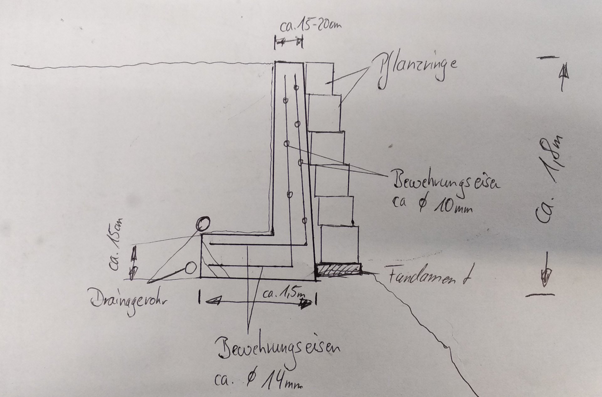

    Hallo Bauexperten,
    wir haben bei uns ein kleines Problem...wir haben Angst das unsere Mauer mit Pflanzringen (Pflanzringe sind komplett mit Beton gefüllt + Bewehrungseisen) dem Druck der Erde nicht Stand hält und wollen nachträglich eine L-Mauer betonieren. Wir denken das sich die Mauer mit Pflanzringen, durch den vielen Regen der vor ca einem halben Jahr gefallen ist, ein wenig geneigt hat. Wirklich nicht viel, wir wollen aber kein Risiko eingehen.
    Denkt ihr das dies sinnvoll ist oder bekommen wir damit das Problem nicht wirklich gebessert?
    Vielen Dank schonmal für konstruktive Antworten.

    Es ist tatsächlich so...nachgemessen mit Wasserwaage und Zollstock. Es sind ca 1,5cm auf die Länge der Wasserwaage (Wasserwaage ist 1,2m lang).
    Das Risiko, das sich die Mauer noch weiter neigt und evtl umkippt oder ähnliches.
    Ich würde das ganze selbst ausführen, Kompaktbagger mieten, hinter der Mauer hinunter graben, dann den "Fuß" (ca 1,5m) der L-Mauer betonieren (inkl Bewehrungseisen). Wenn der Fuß soweit fertig ist, dann den rest der L-Mauer einschalen und wieder betonieren, Drainage rein und hinterfüllen.
    Deshalb wollte ich euch um Meinungen fragen, ob mein Vorhaben einen L-Mauer zu betonieren, Früchte tragen könnte und was ich evtl beachten muss oder ob es nichts bringen wird?

    Wie soll das aus der Ferne bewertet / berechnet werden? Zweimal Eigenbau ohne Berechnung geht vermutlich zweimal in die Hose!
    Bild(er)?

    Bin noch bis kommenden Freitag unterwegs wegen der Bilder.
    Anders gefragt, wenn die L-Mauer (Bewehrung) richtig berechnet wird, könnte es dann so funktionieren wie auf der Skizze dargestellt?

    Ist euer Gelände rechts der Pflanzringe tatsächlich so stark abschüssig? Wie tief geht es da denn noch runter und auf was für einem Grund stehen die Pflanzkübel?

    Ja geht schon so ca. 4m runter. Die Pflanzkübel stehen auf gewachsenem Sandsteinboden mit schichten von Sandsteinfels. Die Schichten Sandsteinfels kamen nach ca 1m als wir z.B. die Baugrube ausgehoben haben.

    Ich glaube ein Forum ist für deinen Fall die falsche Anlaufstelle und das ist meiner Meinung nach auch kein DIY-Vorhaben. Die Kübel um eine Winkelstützwand zu ergänzen, ist denke ich grundsätzlich richtig, denn die Kübel sind keine geeignete Abfangung für dein Gelände. Ich würde noch etwas weiter gehen und ohne weitere Kenntnisse deine Kübelwand entfernen. Die hätte nur eine optische Funktion und steht mir gefühlt etwas zu nah an einem 4 m hohen Hang bei sandigem Untergrund.
