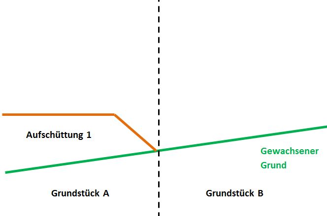

    folgende Konstelation.
    Nachbar A hat sein Grundstück aufgeschüttet.
    Nachbar B wird sein Grundstück noch aufschütten (höher als Nachbar A) und will dazu eine Stützmauer ziehen.

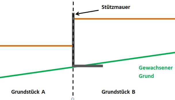

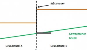

    Möglichkeit 1 (Stützmauer steht auf "gewachsenem Grund"):

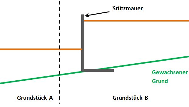

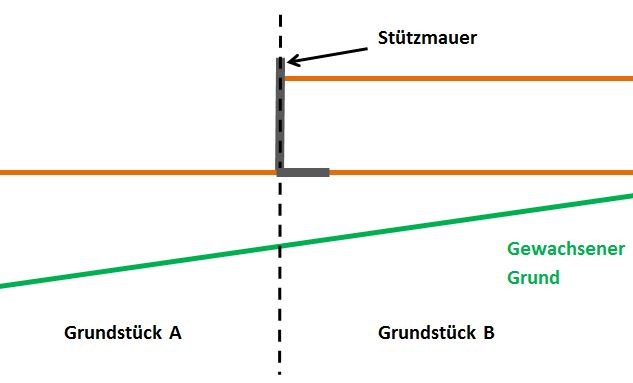

    Möglichkeit 2 (Stützmauer steht auf "aufgeschütteten" Boden):
    Natürlich steht die Mauer immer auf ein Kiesbett mit Fundament.
    Muss diese Stützmauer jetzt aus irgendwelchen Gründen z. B. Standsicherheit, etc. auf "gewachsenem Grund" stehen?
    Auf Grund der höhendifferenz könnten nämlich deutlich niedrigere L-Steine genommen werden wodurch sicherlich eine erhebliche Kostenersparnis möglich ist.

    Den Aufwand den du hast einen tragfähigen Boden herzustellen, investierst du lieber in die höheren Steine.
