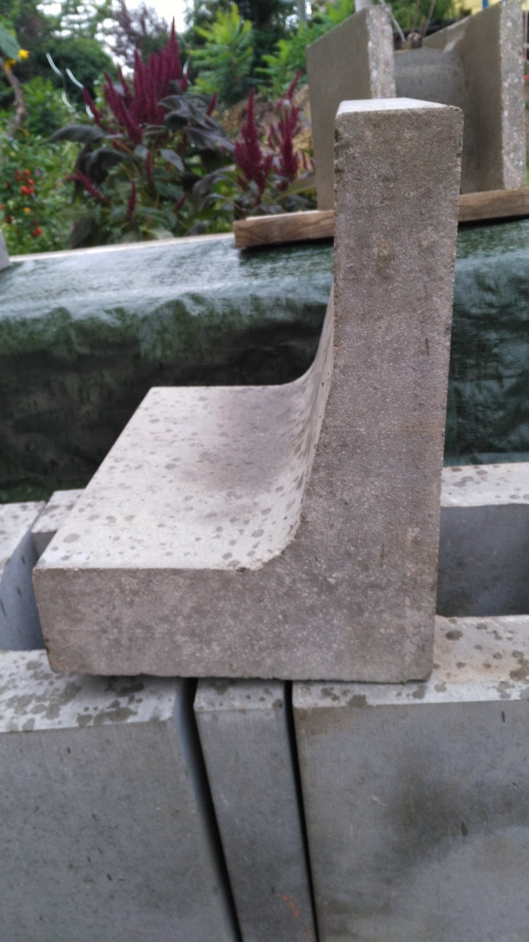

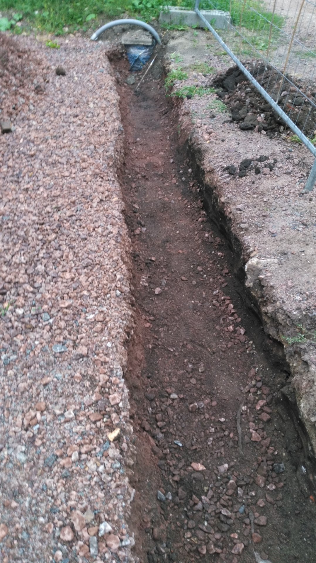

    Ich will in die Einfahrt als Begrenzung zur Straße L-Stein 40cm hoch 30cm brei setzen.
    Hierfür hatte ich bereits die gesamte Fläche ca. 60cm mit 0/32 Mineralgemisch geschottert. Jetzt habe ich einen Graben ca. 45cm darin gezogen um die L-Stein zu setzen.
    Was mache ich nun am Besten unter die Steine?
    1.) 5cm Beton und darauf den Stein
    2.) 5cm Magerbeton
    3.) 5cm Splitt mit etwas Zement und mit der Gießkanne etwas Wasser drüber
    4.) 5cm nur Splitt
    5.) 5cm wieder mit 0/32 auffüllen und darauf die L-Stein setzen
    Von der einen Seite wird dann bis ran geplastert und von der andere Seite ist der Weg, welcher aus feine roten Mineralgemisch 0/?? besteht - z.T. sehr zerfahren. Sprich, die Steine haben von beiden Seiten Halt. Trotzdem müssen sie ca. 3t aushalten.

    Hast die 'über' Bord würde ja auch reichen... Mach Beton rein ( 10 cm ca) paar Stäbe hast vllt noch umliegen, bei der geringen Belastung und dann setzt die L Steine fix darauf ins Mörtel Bett. Etwas ausgleichen musst immer - umso exakter dein Untergrund/Polster um so leichter geht es beim Setzen.
    Könntest auch direkt in Trockenbeton/Mörtel setzen, hängt etwas vom 'Geschick' ab. :winken

    Den ersten Satz habe ich nicht verstanden... Kannst du das noch mal erläutern?
    Stäbe hab ich nicht mehr, die gingen bei den Schalsteinen drauf. Kosten aber nicht die Welt.

    Ich übersetzte.:biggthumpup:
    Ob die übrig hast, quasi noch rumliegen, denn normale Saumsteine würden auch reichen. Sind günstiger als die Lˋs.

    Saumsteine :lock Borde Tief oder Hochbord, das meinte ich damit. :winken
