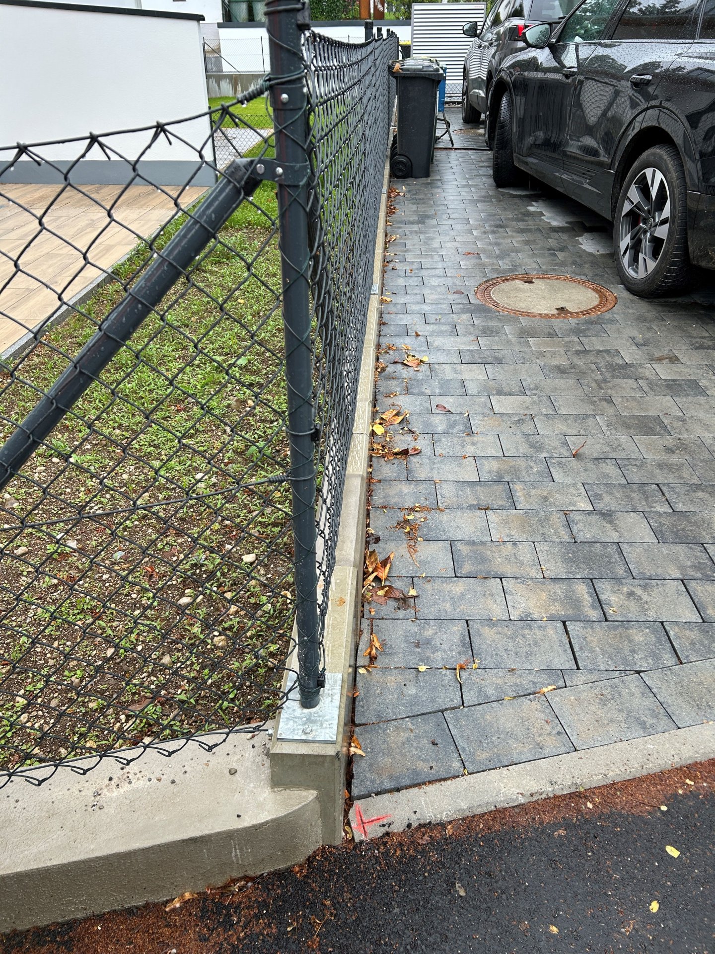

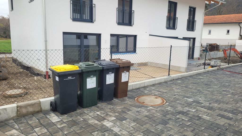

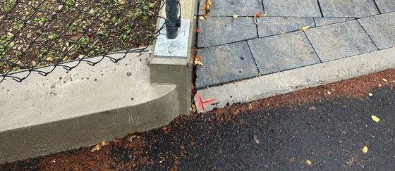

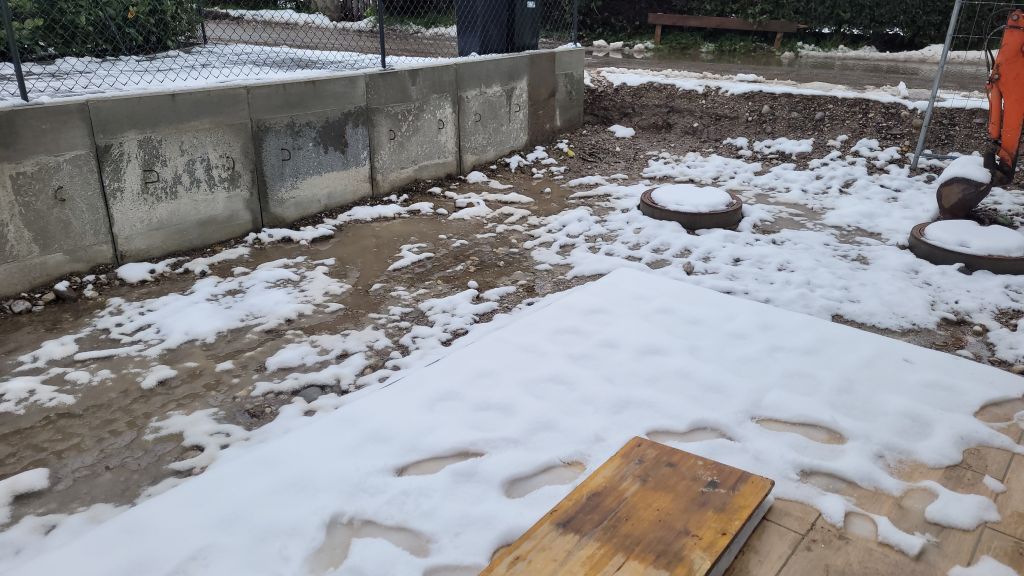

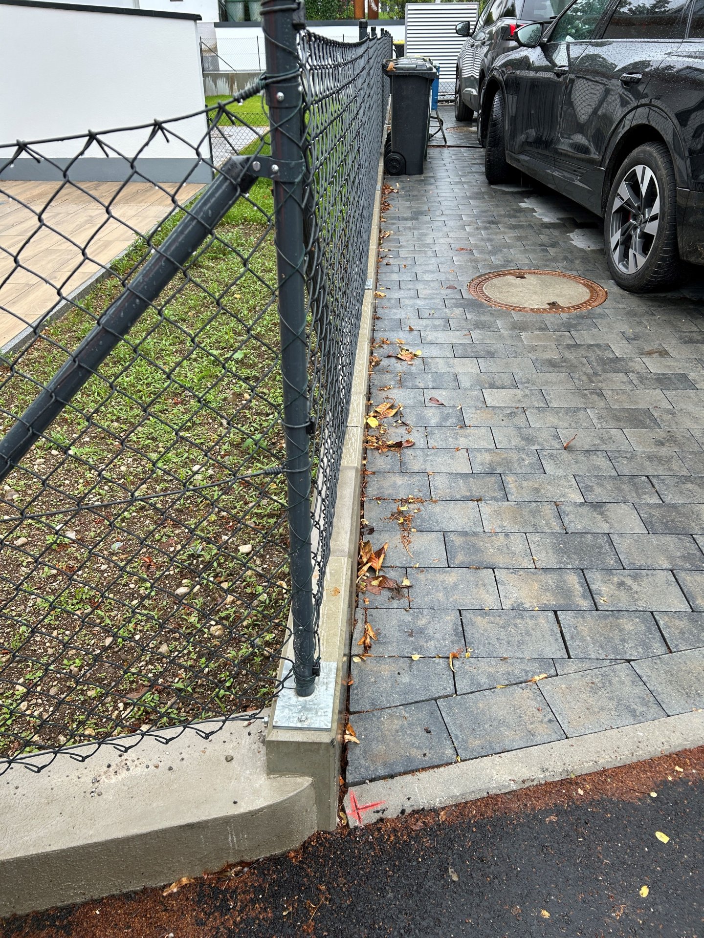

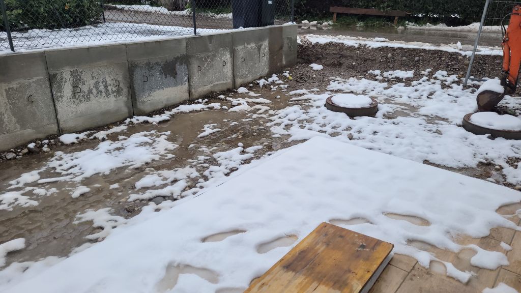

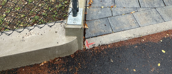

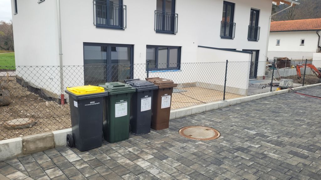

    Liebes Forum, vielleicht hat da jemand einen Tip für mich. Der Bauträger (BT) hat 2 DH (also 4 DHH) erstellt, und eines davon habe ich gekauft. Bei der ersten Abnahme, die ich verweigert habe, hat sich folgendes herausgestellt. Er hat die ca. 70 cm höher liegende Einfahrt (die mit den Mülltonnen) des gegenüberliegenden Hauses mit L-Steinen abgefangen. Das war so angekündigt, allerdings hat der BT sowohl vor als auch nach dem Setzen der L-Steine mir mündlich gesagt, dass die Sockel selbstverständlich auf der Seite der anderen DHH liegen, wie auch die Steine selbst. Diese andere DHH ist bereits verkauft und bewohnt!
    Nun hat sich bei der Abnahme herausgestellt, dass die Sockel auf einer Breite von ca. 14m doch auf meiner Seite liegen. Angeblich ließ sich das nicht anders bauen, wegen Sickerschacht und Kanal auf der anderen Hälfte nahe an der Grundstücksgrenze.
    2024-04-22 L-Steine vom Garten aus.jpg 2024-03-18 L-Steine vom Nachbarn aus.jpg
    Was kann ich nun tun?
    Wir habe folgende Argumente zusammengetragen, aber BT sagt nur, dass das so bleibt.
    Er hat mir nur die Wahl zwischen Abböschung und finanzieller Kompensation angeboten, aber das möchten wir auf keinen Fall.
    Ø es ist gesetzwidrig, Bodenschenkel in das Nachbargrundstück stehen zu lassen
    Ø in Foren ist sogar die Rede davon, dass der gesamte Betonsockel auf dem Grundstück
    des Eigentümers der L-Steine stehen muss, also ca. 20-30 cm Zugabe bei einer Grenzbebauung
    einzuhalten sind.
    Ø statisches Problem (keine Auflast auf dem Sockel, zwei schwere Autos stehen oben)
    Ø auf meiner Seite versickert das Wasser über dem Sockel nicht so wie sonst (hatte mich bereits
    gewundert), Sträucher oder Bäume werden hier nicht wachsen.
    Ø eine fachgerechte Drainage ist offensichtlich nicht verbaut
    Ø rechtliches Problem, wenn Steine kaputt gehen, wer trägt die Kosten?
    (halten angeblich Jahrzehnte, wenn korrekt verbaut, d.h. mit Kiesschicht und Drainage, können
    aber auch bei falscher Positionierung kurzfristig brechen)
    Ø es liegt Erde auf dem Fußteil, was die Lebensdauer verringert
    (hier sollte Kies sein, damit das Wasser vernünftig in die nicht vorh. Drainage ablaufen kann)
    Ø rechtliches Problem, wenn Einfahrt ins Rutschen kommt. Wer trägt das Risiko?
    Ø optische Beeinträchtigung, da die Betonsteine nicht geschliffen sind

    Es gibt auch Winkelstützen, die so ausgelegt sind, dass der Schenkel auf der Luftseite liegt.
    Der Nachweis wäre dann vom BT zu erbringen. Da auf eurer Seite die Bügel rausgucken, wird es sich wohl nicht um solche handeln. Also muss das eh neu gemacht werden oder halt auffüllen und abböschen.
    Würde ich bei dem ohnehin schon kleinen Garten auch nicht akzeptieren (vorausgesetzt es weicht vom Bau-soll ab). Was sagt denn euer Nachbar? Der hat ja das gleiche Problem.

    Was auf deinem Grundstück liegt kannst du doch jederzeit zurückbauen. Würde denen die Winkelstützen auf den Hof stellen und gut ist. Ist mit einem Bagger und Kettengeschirr in ner Sunde erledigt. Wie sieht denn das überhaupt aus? Bei euch wird ja nicht mehr angefüllt. Die sind ja offensichtlich falschrum eingebaut.
    Alternativ würde ich ihm anbieten auf meiner Seite zu fußen, wenn er das in 2m Tiefe tut, so dass du von den Füßen nicht beeinträchtigt wirst.

    Auf. dem Bild ist doch jetzt zu sehen, daß links angefüllt ist. Wer hat das gemacht?
    Wo liegt denn jetzt das Problem?

    Ich bin jetzt davon ausgegangen, dass das zweite Bild aus #1 aktuell ist.
    Diese Entscheidung hat wohl jemand für den TE getroffen.

    Also abgeböscht ist nichts, auch wenn es auf dem Foto so aussieht. Die Grundstücke sind real geteilt. Ich kann jetzt rund ein Drittel des ohnehin schon sehr kleinen Gartens nicht bepflanzen. Und wenn die Steine ersetzt werden müssen, kommen ganz schöne Kosten auf mich zu. Die Grenze ist knapp 17m lang, mein Garten aber nur 2,5m breit. Und jetzt noch den Meter an den L-Steinen nicht nutzen können.

    Oh, es sieht tatsächlich so aus.
    Auch da hätte ich gedacht, dass ihr „nur“ ein Sondernutzungsrecht am Ganzen habt, so eng wie da alles geplant ist.
    Ich kann ja Deinen Ärger verstehen, aber der Blick mit einer Übertreibungsbrille nutzt da nichts. Immer sachlich bleiben.
    Natürlich kannst Du mehr bepflanzen. Keine Ahnung, wieviel Streifen Erdreich da noch ist, …
    Wenn Du von 2,50 redest, dann sind es jetzt 2,30…
    Du kannst das jetzt alles bepflanzen.
    Ja, der Garten ist sehr klein. Ich würde es noch nicht einmal als Garten bezeichnen, zumindest nicht den Bereich zwischen L-Steine und Terrasse, der eignet sich, ob nun mit oder ohne Steine auf Deinem Grund, ja quasi nur für eine Beetbepflanzung bzw. Hecke mit einigen Stauden davor.
    Gemein wäre zu sagen, dass diese 20cm Steinendicke den Kohl auch nicht fett machen, also den Garten größer.
    Warum? Sind ja nicht Deine, nur weil sie auf Deinem Grund stehen. Die gehören zum anderen DH. Was sagen die denn eigentlich? Und wem gehört der Zaun?

    Da machst Du ein schönes Hochbeet hin und schon schaust Du auch nicht mehr auf die L-Steine. Dass diese kommen, war ja vorher schon klar - nur die genaue Position nicht.
    Was mich persönlich wirklich ärgern würde, ist der Höhenversatz an sich. Kannst ja machen, was Du willst, aber Du sitzt ja immer in einer Schüssel und von oben schaut man Dir auf der Terrasse zu. DAS empfinde ich als viiiiiieeeel größeres Manko.
