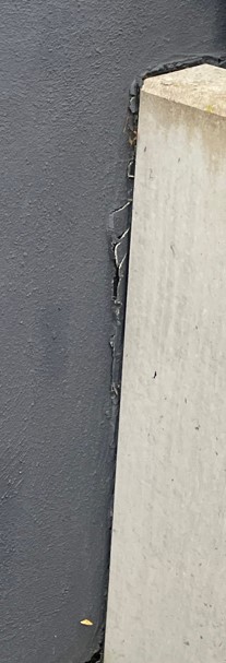

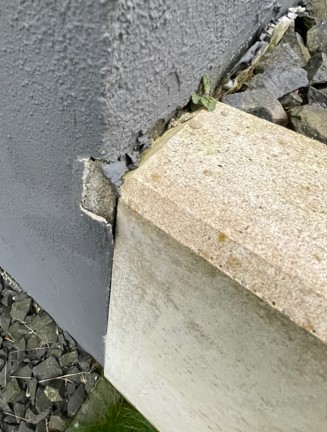

    Hallo in die Runde,

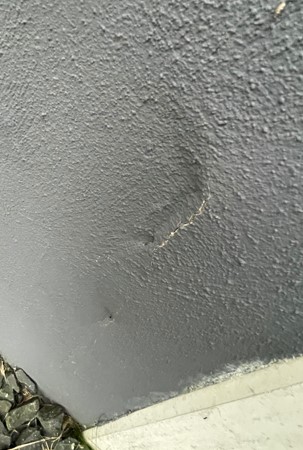

    uns ist aufgefallen, dass an den Stellen, wo die L-Steine durch den GaLa-Bauer damals direkt an die Hauswand gesetzt wurden, der Putz abblättert bzw. hier Schäden zu erkennen sind (siehe beigefügte Bilder). Zumindest kann nun Feuchtigkeit eindringen, weshalb sich meines Erachtens nun auch Blasen im Putz bilden, da die Feuchtigkeit ja nun von oben reinlaufen kann. Ich bin Laie, gehe aber mal - augenscheinlich davon aus - dass es etwas damit zu tun haben muss, dass hier die L-Steine direkt am Mauerwerk anliegen. Diese jetzt nochmal umzusetzen steht denke ich mal völlig außer Frage, aber wir fragen uns natürlich nun, ob es eine DIN oder ähnliches, aus der hervorgeht, dass es nicht den anerkannten Regeln der Technik entspricht, L-Steine direkt an einer Mauerwerk anzuschließen? :confused:
    Ach ja und in der Mitte der Reihe der L-Steine bildete sich nun auch ein größerer Spalt (hoffentlich wird es nicht mehr...).
    Viele Grüße :bierchen:

    Die Dinger bewegen sich, weil der Untergrund nicht vernünftig verdichtet, oder qualitativ minderwertig ist.
    Sicher gibt es DIN-Normen hierzu, aber die kenne ich nicht auswendig. Und natürlich muss man 1-2cm Abstand zur Wand halten.
    Erster Ansprechpartner ist hier der Galabauer und natürlich muss er da nacharbeiten, bzw. die Steine aufnehmen und neu versetzen, ejnschl. aller damit verbundenen Leistungen. Wenn da aber zuerst die L-Steine standen und dann geputzt wurde, zeig das mal einem Gutachter.
    Das vierte Bild verstehe ich so nicht, sieht nach Dämmung aus.
