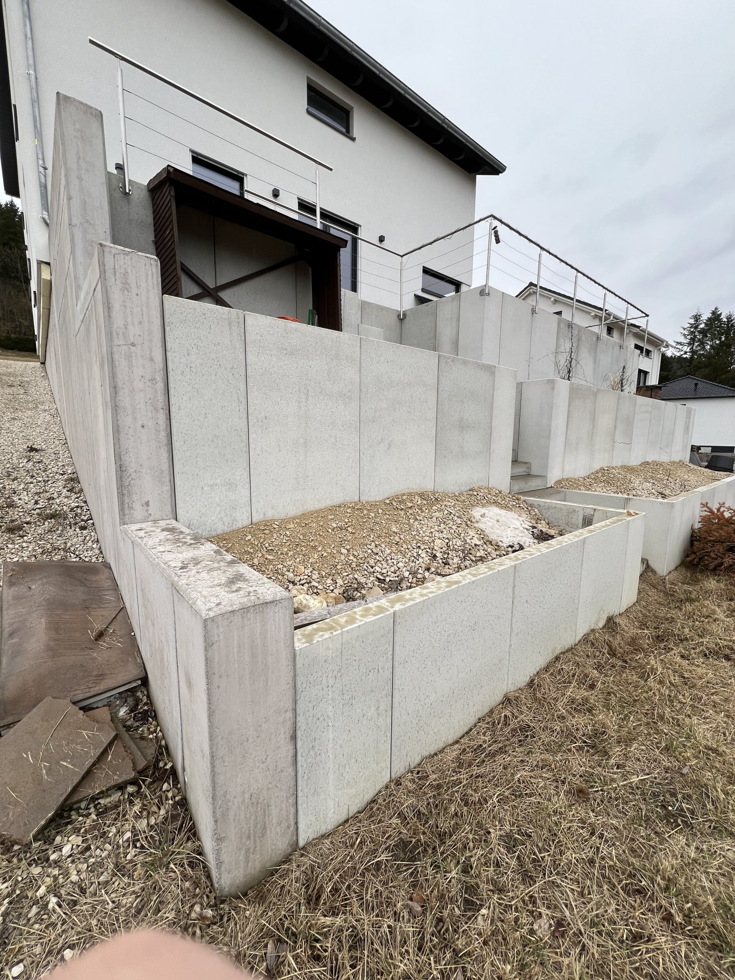

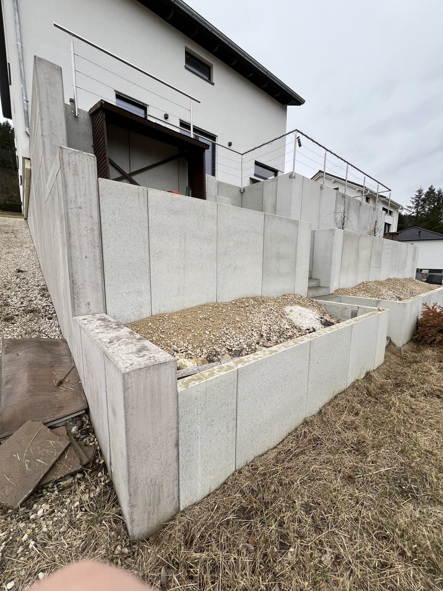

    Haus ist BJ 21 (nicht von mir).

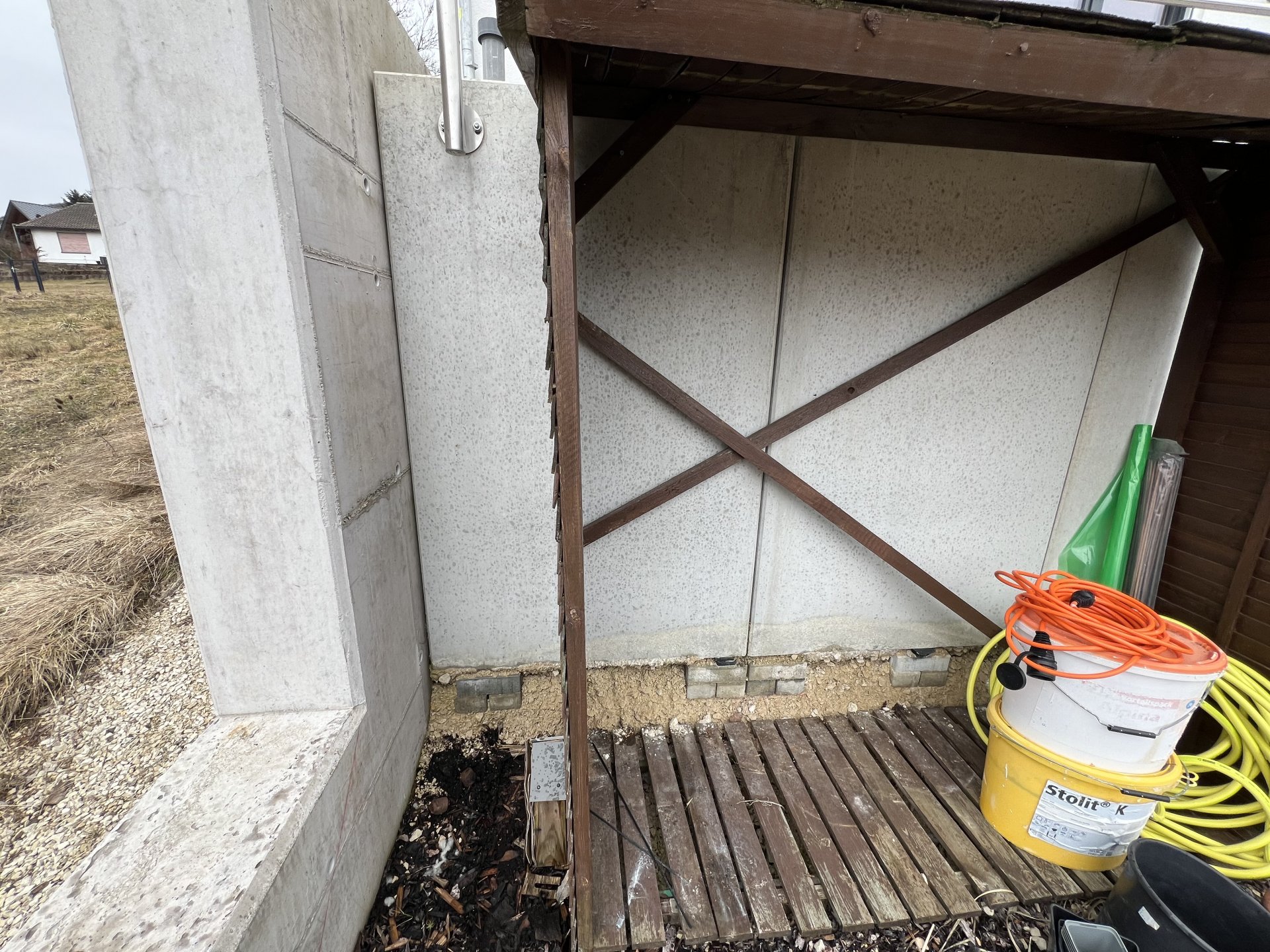

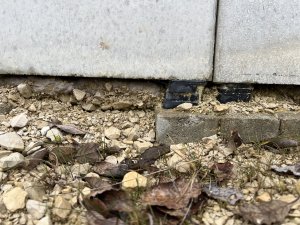

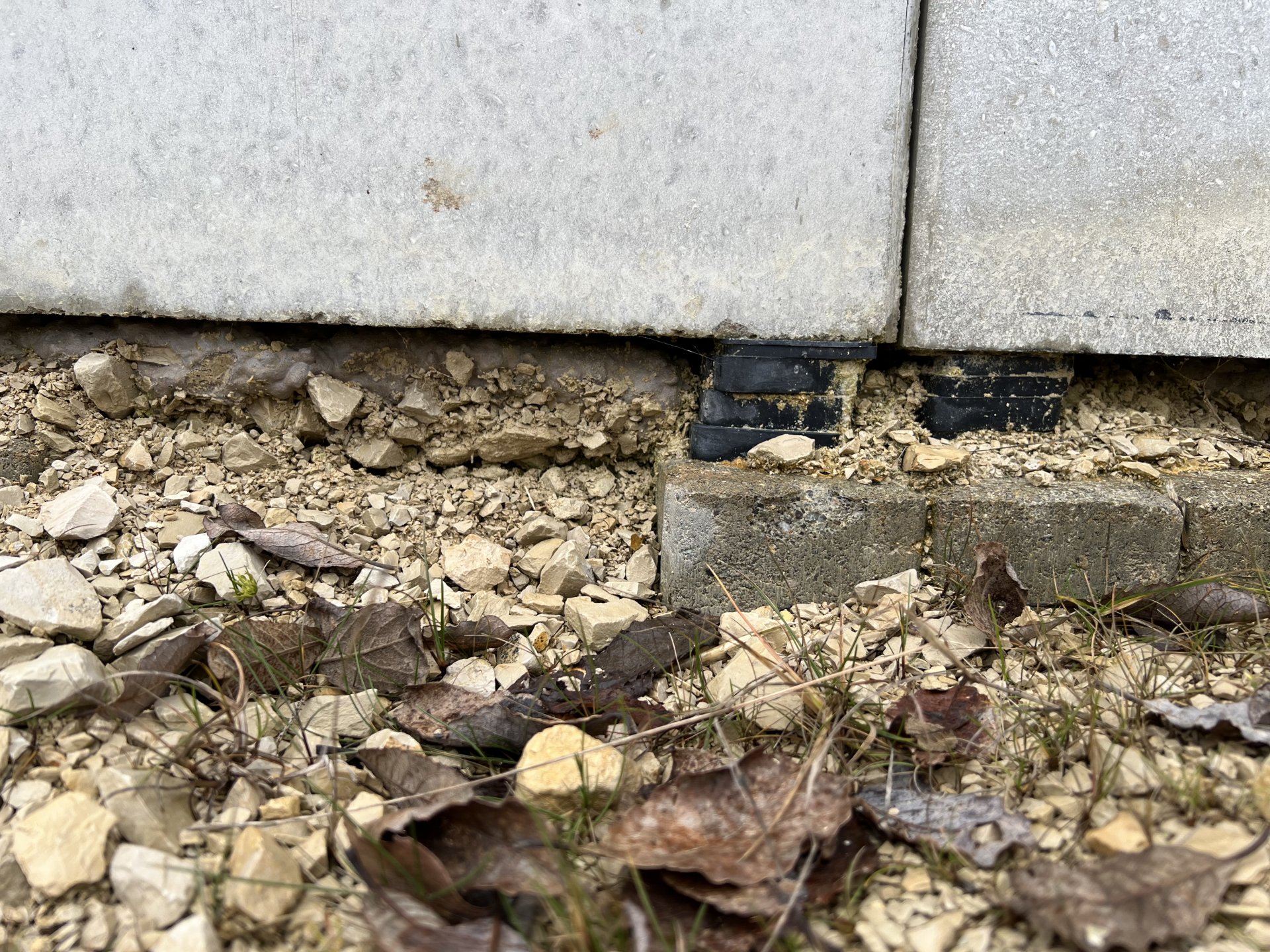

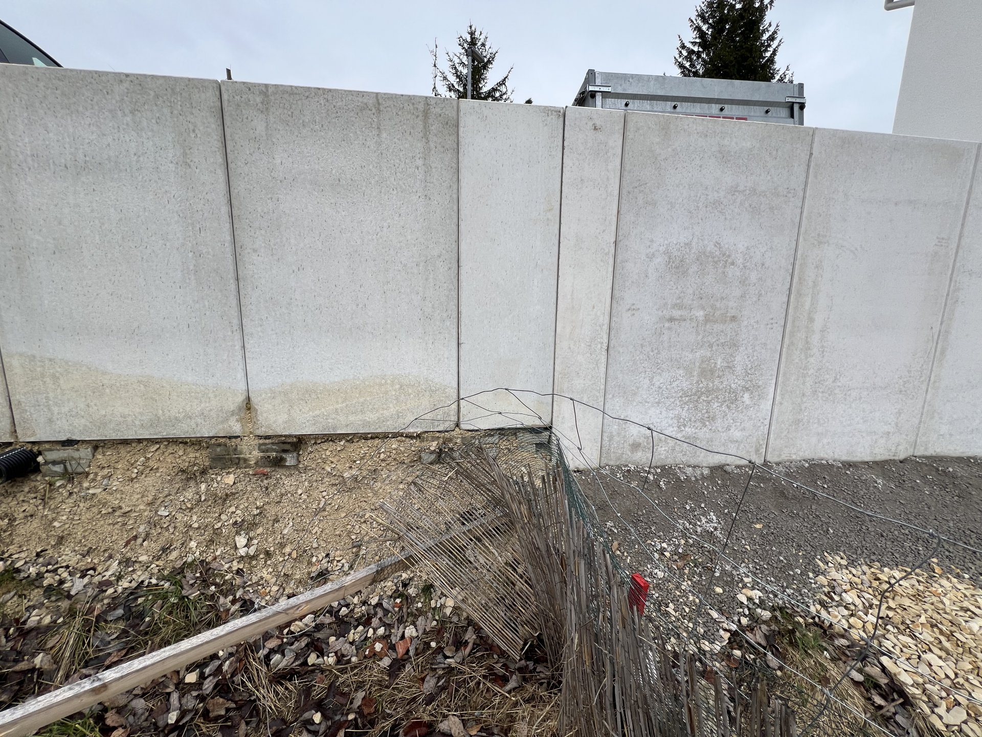

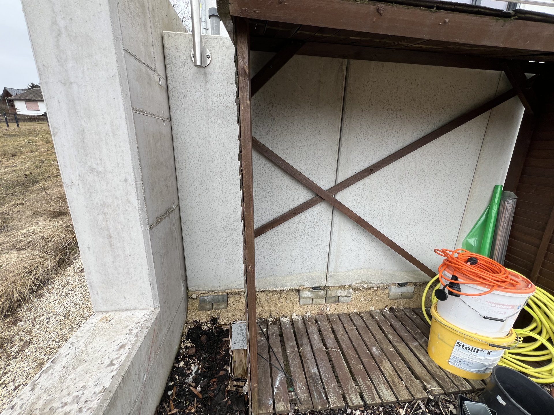

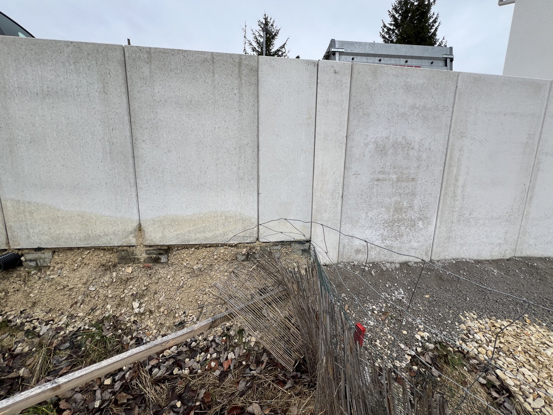

    Heute war der Gartenbauer da um etwas zu besprechen, dabei hat er sich die L-Steine welches das Haus an der Hanglage absichern angeschaut.

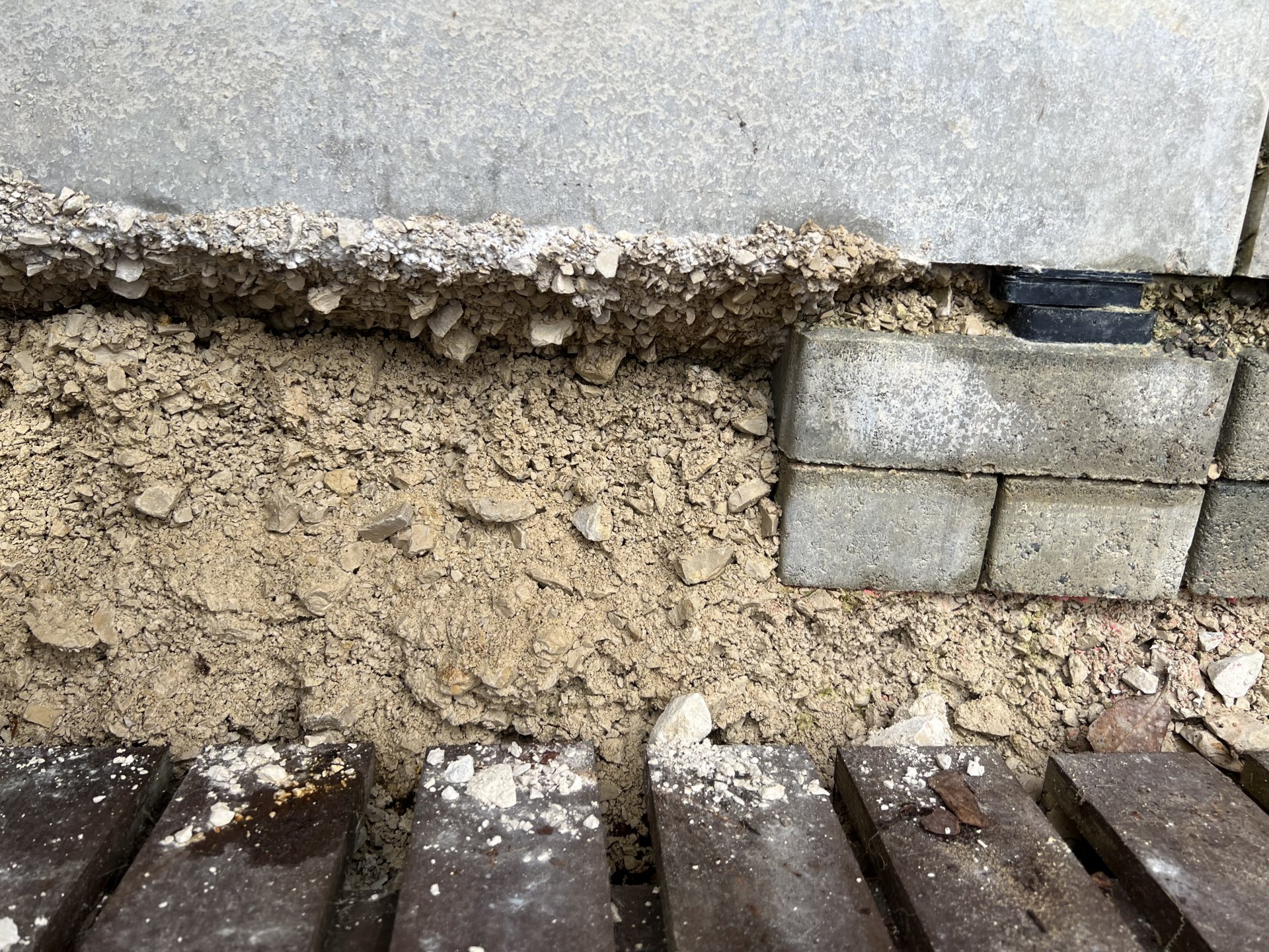

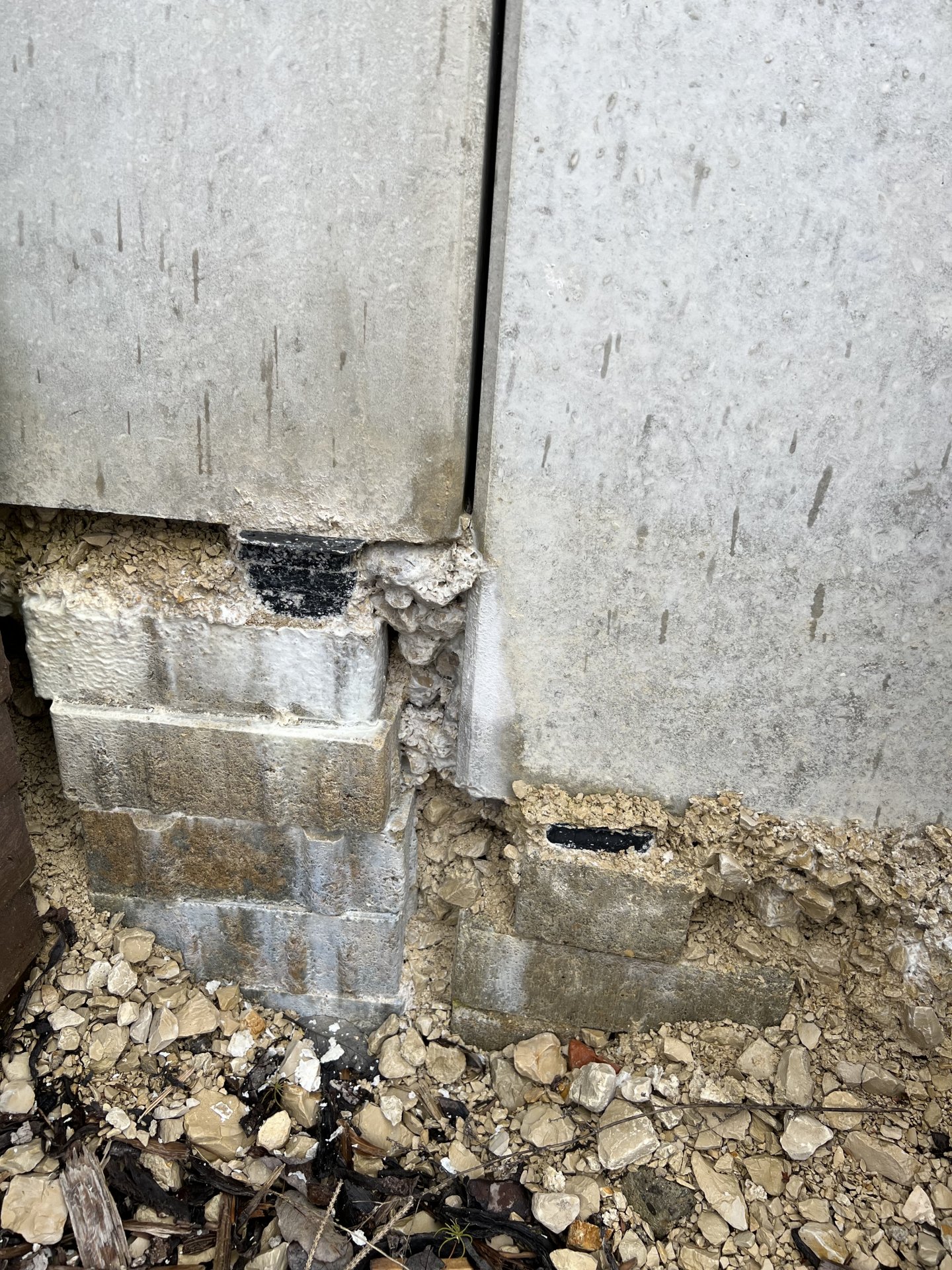

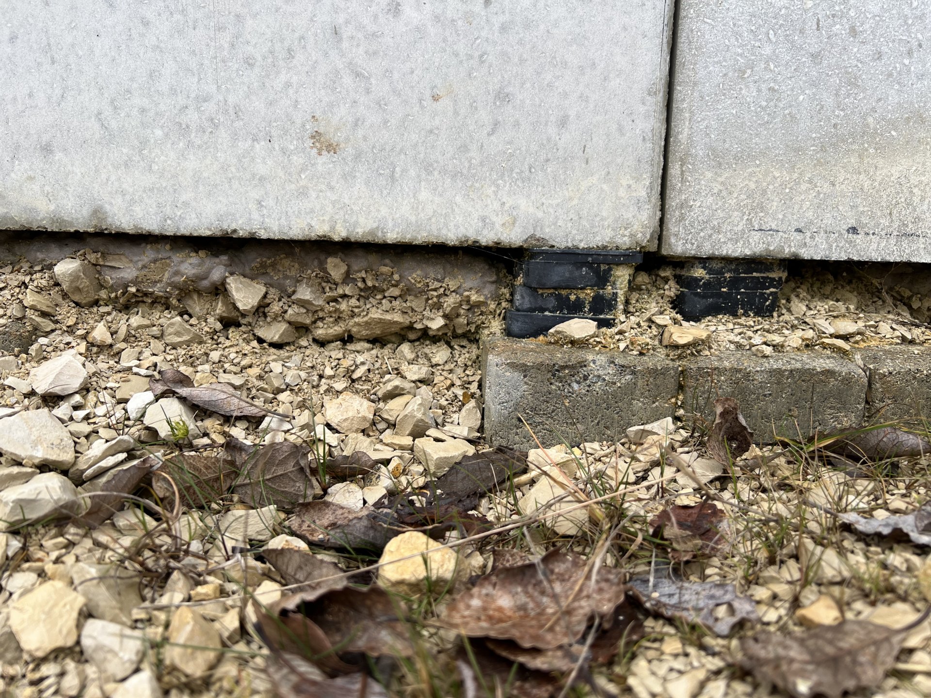

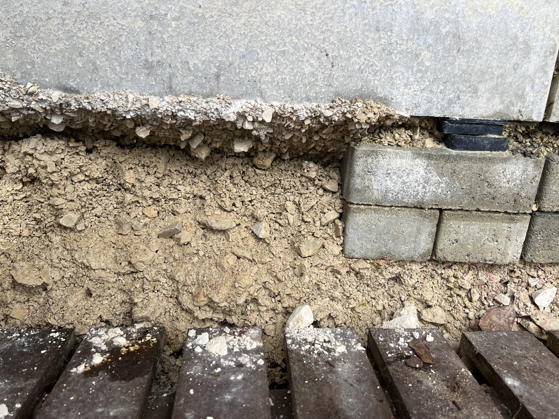

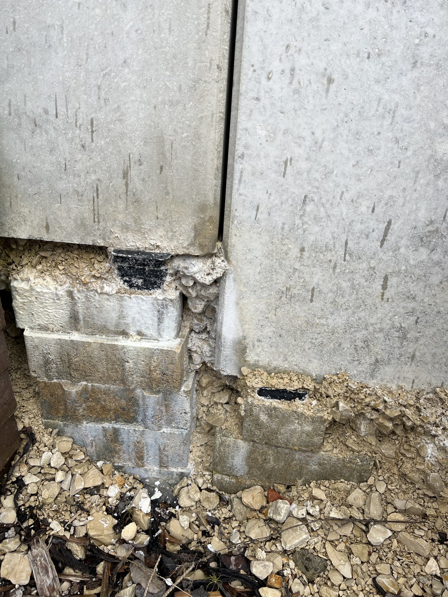

    Dabei meinte er die L-Steine hat er noch nie so schlecht abgesichert gesehen, und diese könnten sehr leicht verrutschen.
    Bevor ich einen Gutachter beauftrage, würde ich mich über ein Einschätzung der Experten freuen, beim ersten Draufschauen würdet ihr sagen das ist wirklich komplett falsch?
    Er meinte auch LSteine auf Steine drauf geht komplett gar nicht, und ich soll beim Nachbarn schauen wie gut es da gemacht worden ist…

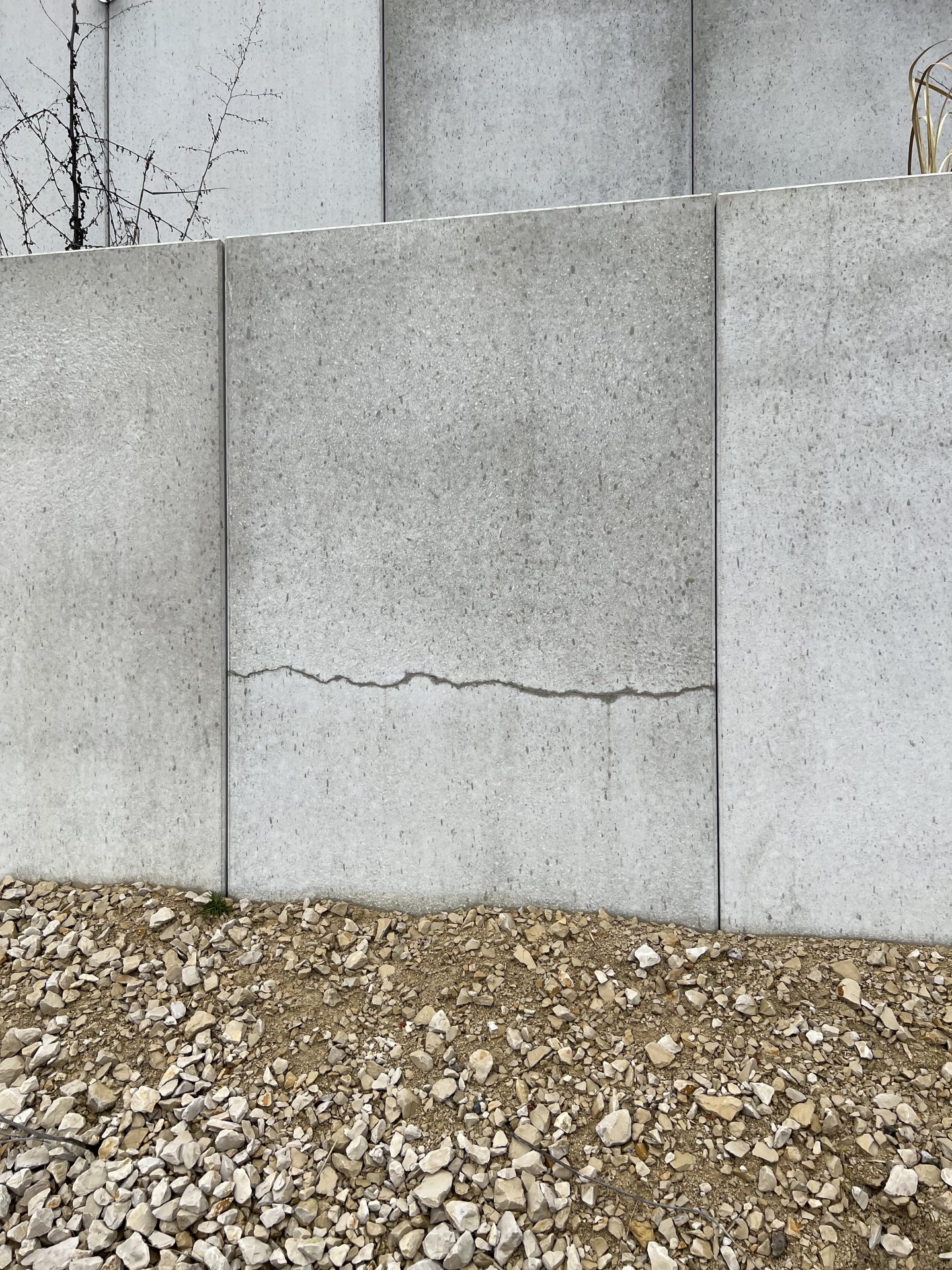

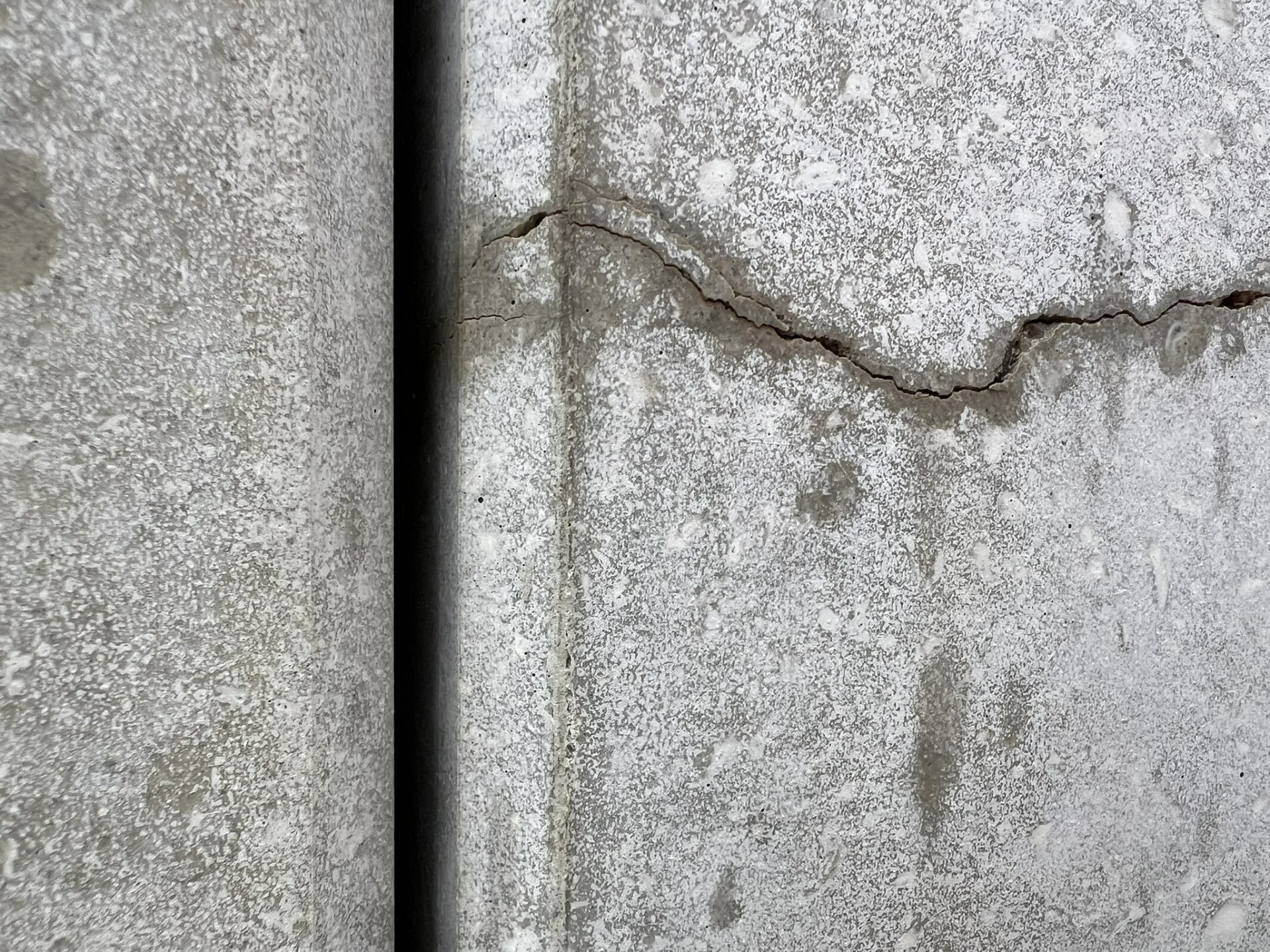

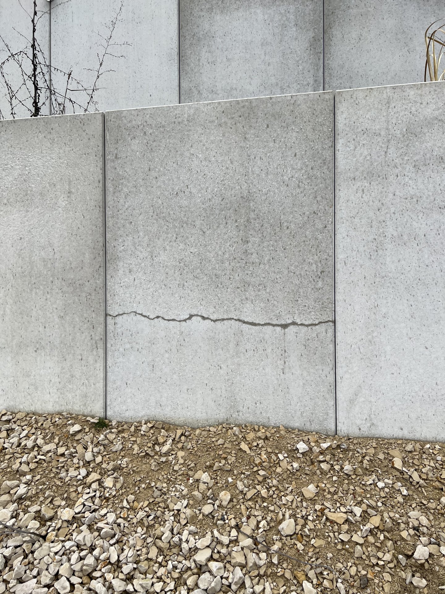

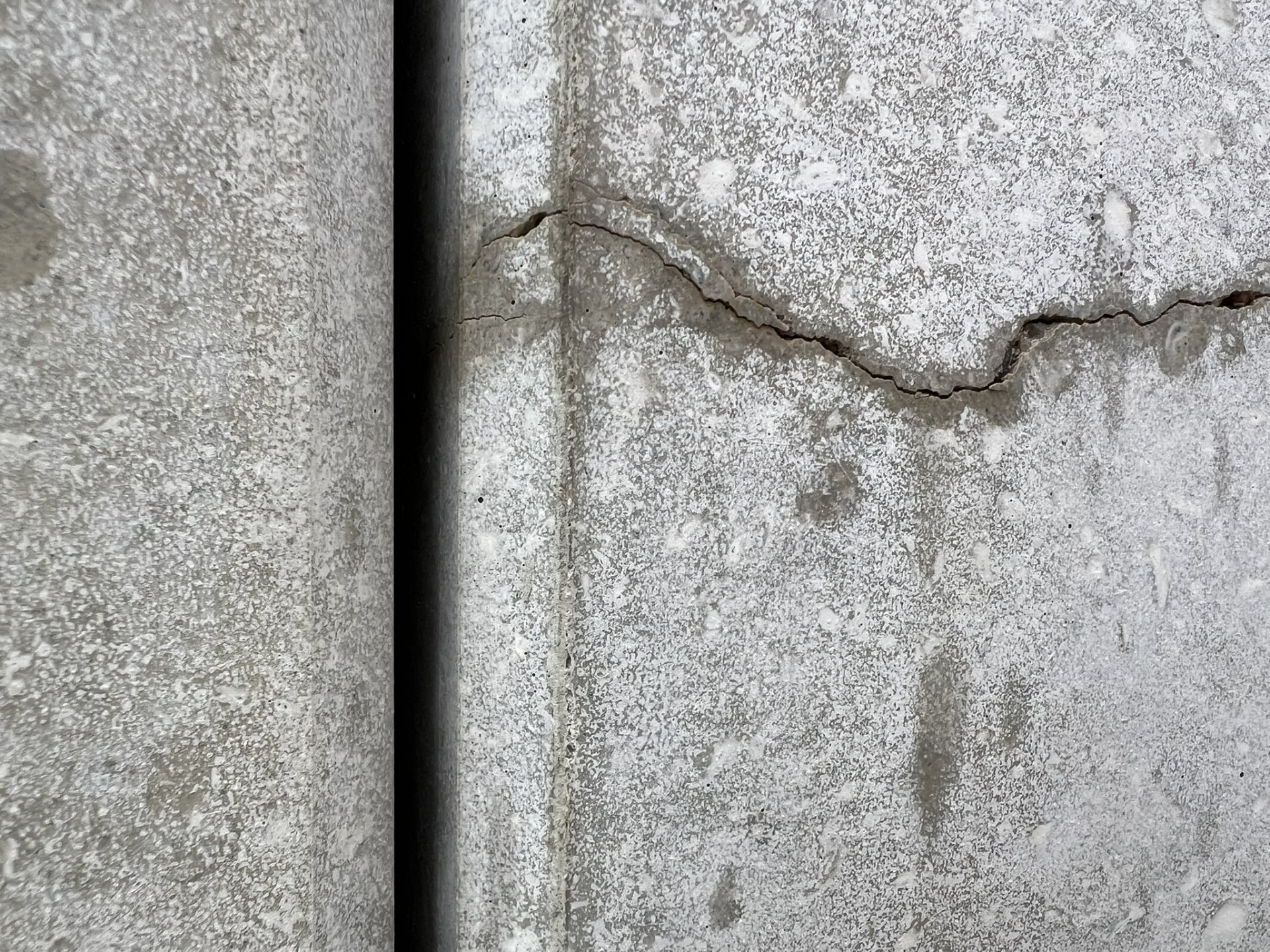

    Und dann ist da noch ein Riss bei einem der L Steine, ich weiss dass Risse normal sind aber der geht einmal quer durch.
    Vielen Dank für das Durchlesen!

    Jo ist falsch. Kannst den Gutachter holen.
    BJ 21, da gibt´s doch noch Gewährleistungsansprüche.

    Total mangelhaft-
    am besten nach der Firma erkundigen, die das hergestellt hat.
    Wenn die nicht mehr existiert kannst du allenfalls noch den Verkäufer der Immobilie in Regreß nehmen

    Kaufvertrag nehmen und damit zum Anwalt.
    Der kann dir sagen, wie du weiter vorgehen solltest.

    Laut dem Verkäufer, der beim Anlegen dabei gewesen ist, stehen “L-Steine jeweils auf einem Betonfundament und die Schotterfüllung wurde ordentlich verdichtet”. Und Tests wurden durch ein geotechnisches Unternehmen, welches die Festigkeit und das richtige Verdichten bestätigt haben durchgeführt. Das Tiefbau Unternehmen gibt es noch. Ich schaue jetzt erstmal nach einem Gutachter.

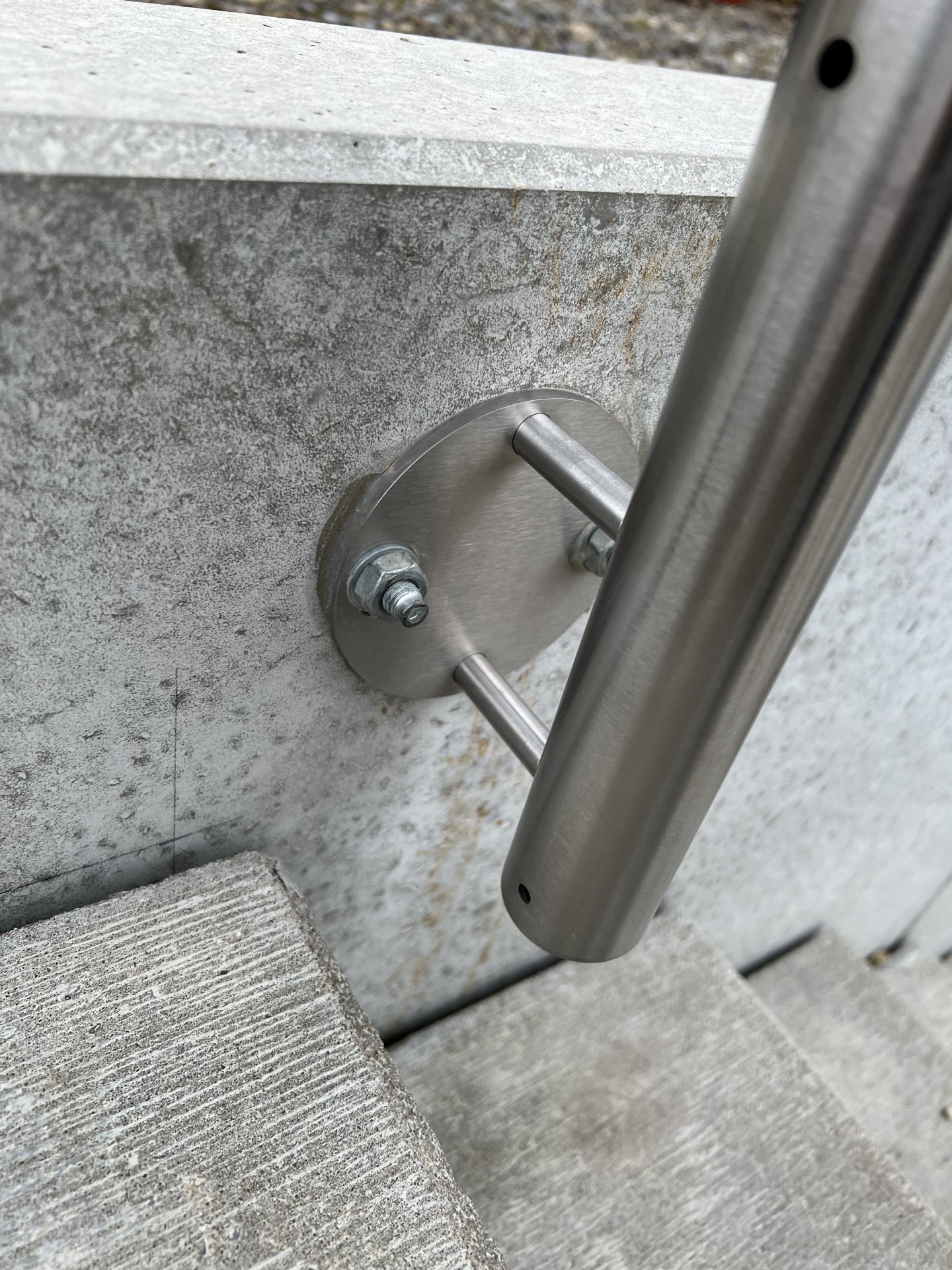

    Unsere stehen auf Mineralbeton + Betonfundament (das die Grundfläche +20cm einnimmt), sollte so definitiv nicht ausschauen..

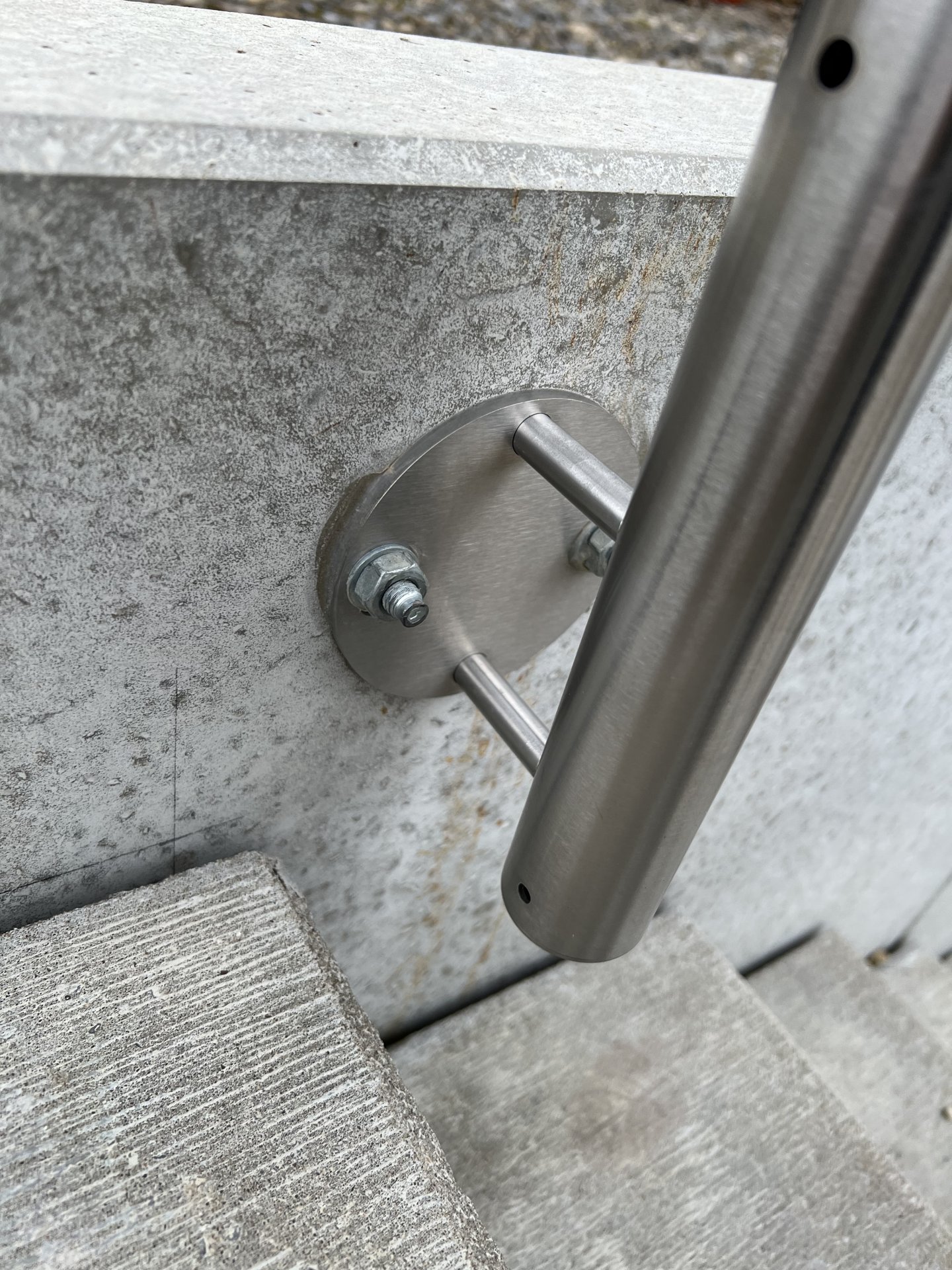

    Aber andere Frage - wie heißt denn die Geländerbefestigung an den L-Steinen? Schaut optisch sehr gut passend aus.

    Hab leider keinen Bezeichnung gefunden. Die sind auf jeden Fall stabil.

    Hab Grad nochmal a bissal gesucht, Wandhalterung für Pfosten triffts.. hätte man sich denken können :D
    Aber danke nochmal :)
