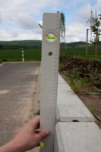

    Wir haben im Februar/März eine Mauer aus L-Steinen errichten lassen. Wir hatten damit einen GaLa-Bauer beauftragt, also alles professionell machen lassen. Jetzt haben wir heute festgestellt, dass quasi alle Steine mittlerweile nach innen kippen; teils nur wenig (0,5°), teils aber auch recht deutlich (1,5°-2,5°).
    Infos:
    Es handelt sich um L-Steine der Bauart 5 kN, 55x50cm, also die "guten", bewehrten aus Sichtbeton. Sie wurden in ein Betonbett gesetzt, darunter befindet sich eine Art "Kante" (Aussage des GaLa-Bauers) von dem Bordstein der angrenzenden Straße. Diese Kante mache eine zusätzliche Schotterschicht überflüssig, hatte er gesagt. Die Mauer ist 40m lang und schließt oben mit der Rasenkante ab. Mittlerweile sind darauf schon einige Sträucher gepflanzt worden, und demnächst soll ein Zaun mit Pfostenschuhen auf den Steinen montiert werden. Beides war zur Lastenberechnung vorher bekannt und nicht zuletzt ein Grund für die stabilen, bewehrten L-Steine.
    Fragen:
    Wieviel Abweichung von der Senkrechten ist erlaubt/tolerabel?
    Wie kann hier ggf. nachgebessert werden bzw. was schlagt ihr vor? Oder muss die Mauer womöglich neu gesetzt werden?
    Ich werde versuchen, morgen den GaLa-Bauer zu erreichen, möchte aber gerne etwas vorbereitet sein.
    Vielen Dank
    Christiane

  8. Azalee
    Azalee
    23.02.2010
    656
    So, hier zwei Fotos, einmal mit Wasserwaage.

    die l´s sitzen teils auf dem festem strassenunterbau,
    hängen teils in der luft - auf eurem grund.
    deshalb ungleiche setzung und lotabweichung.
    ansonsten ist eine neigung gegen erdreich eher atypisch.

    das mit dem halben grad ist in anbetracht der ungenauigkeit der bauteile albern . (weil die L- steine , gerade die kleinen an der ansichtfleche schon von natur(:D) aus nie 100% plan sind .
    ich setze L- steine grundsätzlich mit einer leichten neigung nach hinten , weil das auge einen 100% senkrechten L-stein nach vorne kippend erscheinen lässt .
    zu den erscheinungsbild deiner mauer :
    der doppelte rechts-linksschwung der oberen kante ist so eher unüblich , dass heisst , ich hätte ihn so nicht gebaut .
    du solltest mal einen http://www.twf-tec.de/pages/produkte/schnurboy-0200.php aufsetzen und einmal eine schur an der oberen kante vorbeispannen (mit einer langen richtlatte geht es auch , aber wer hat schon so ein 4mding in der garage ander wand hängen) und die diferenz zur schnur messen (eine eierfonmessungwinkelmessung ist da eher unbrauchbar) .
    es sieht sch.... aus , könnte aber , wenn du pech hast , eben noch im toleranzbereich liegen -! könnte !-

    offensichtlich trägt das nicht.

    Mangel anzeigen, zur Beseitigung des Mangels auffordern, Frist dazu setzen.
    Ja.
    Aufgraben, L-Steine entfernen, Untergrund tragfähig gestalten
    und dann noch mal von vorn.
