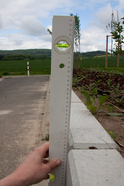

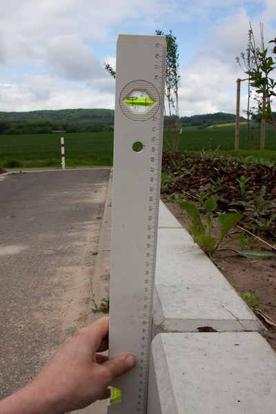

    Heißt innen, also erdreichseitig - er rät aber davon ab, ich auch.
    Mängel zeigt man und frau schriftlich an, sonst Gefahr von Ohrenaufdurchzugstellung.
    Frist wichtig.
    Eintopfen nicht erforderlich, in nasses Sackleinen o.ä.
    Wichtig ist, den Untergrund tragfähig zu machen.
    Wie ist festzulegen nach Bodenart / Untergrund / Verfüllung etc. pp.
    Wer 1-6 macht ?
    Na der, der ein mangelhaftes Werk abgeliefert hat...
    ...oder geplant, oder gebauleitet oder bestellt...

    Ich würde jetzt erstmal:
    1. eine schriftliche Mängelrüge gem. VOB losschicken. Begründung: unsachgemäße Gründung, daher ungleichmäßige Setzung, daher augenscheinliche Überschreitung der zul. Abweichungstoleranzen.
    2. die Arbeiten einstellen lassen bis zum Nachweis, daß die zulässigen Abweichungstoleranzen eingehalten sind. Das muss der Unternehmer machen, nicht sie!
    3. keinesfalls eine Rechnung mehr bezahlen!
    4. über die Handwerkskammer den örtl. Innungsmeister der GaLabauer kontaktieren und ihm die Bilder schicken.

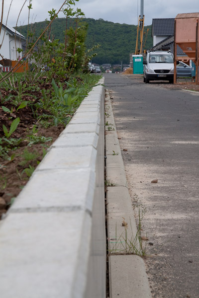

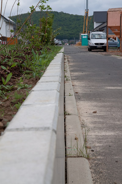

    Hallo nach Nordhessen,
    da ich ein neugieriger Mensch bin, hätte ich gerne noch ein Bild von der Straßenansicht (also senkrecht dazu). Und dann wüsste ich noch gerne, wo denn die Grenzen der Bauzuständigkeit liegen. Wie kommt Ihr AN dazu, die Rückenstütze des Hochbordes der öffentlichen Straße als (Teil-) Auflager für Ihre Grundstückseinfassung zu benutzen? Ich sehe es auch so, dass das Kippeln der L-Steine auf unterschiedliche Verdichtung des vorhandenen Unterbaus zurück zuführen ist.
    Aber:
    Ist denn die Erschleißung/der Straßenausbau bereits abgeschlossen? Wenn nicht, würde ich das abwarten. Und ich würde mich bei der dokumentierten Ausführung damit abfinden, dass ihre Grundstücksbegrenzung ein Anprallschutz ist. Da kommt möglicherweise noch mehr auf Sie zu.

    Die Straße ist nur ein Weg, der als Zufahrt für ein Grundstück dient. Also kein Durchgangsverkehr. Dieser Weg ist auch fertig.

    So, der Gala-Bauer war da und hat da Problem sofort anerkannt. Wir haben selbst auch noch mal alle Steine gemessen, und es ist so, dass der Hauptteil (auf dem Foto im hinteren Bereich) recht gerade ist, also keine bis minimale Abweichung von der Senkrechten hat. Die letzten ca. 20 Steine kippen aber tatsächlich zuviel. Die kamen in einem zweiten Arbeitsgang, also an einem anderen Tag als der erste Abschnitt. Vermutlich ist dabei etwas nicht so gut gelaufen.
    Diese Steine werden noch mal neu "unterfüttert", und unsere Sträucher sind wahrscheinlich weit genug entfernt, so dass wir sie nicht ausbuddeln müssen.
