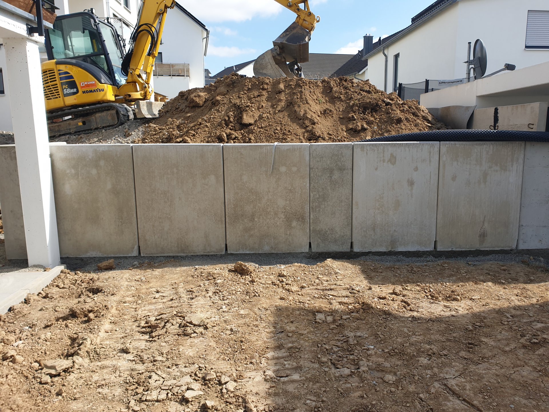

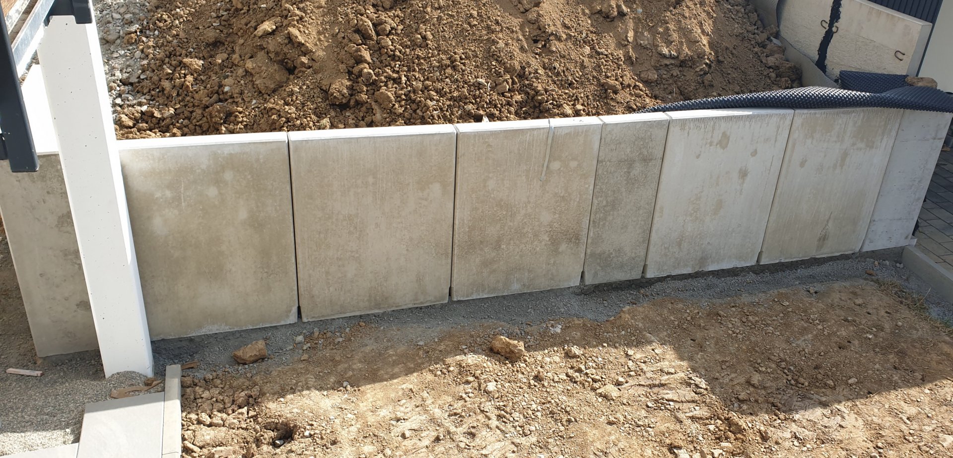

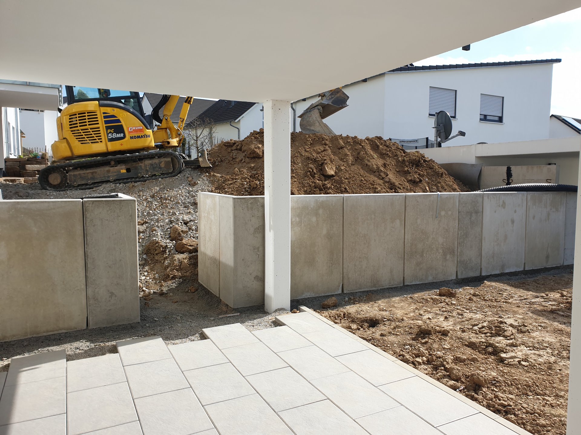

    wir haben bei uns im Garten leider vor ein paar Tagen L Steine mit sehr unschönen bräunlich verfärbten Oberflächen eingebaut bekommen, siehe beigefügte Bilder. Dass solche Beton L Steine in ihrer Oberfläche sehr unruhig sind und auch nicht homogen und gleichmäßig ausfallen war uns bewusst und wollten wir auch so. Aber solch hässlich braun vergilbten Flecken fast flächendeckend zu haben gefällt uns so ganz und gar nicht. Am liebsten würden wir die Mauern wieder raus haben und dafür neue Mauerscheiben in schöner Betonoptik. Sollten wir die Mauer nun nämlich nachträglich streichen bekommen wir ja zum einen die von uns gewünschten Betonoptik sicher nicht hin und zudem muss ja dann in regelmäßigen Abständen nachgestrichen werden :( Weiß jemand, ob eine Beton Optik hier nachträglich über Streichen auch möglich wäre?

    Lass die mal erstmal trocknen.
    Dann holst Du Dir im Baumarkt eine Schleifgiraffe und gehst damit darüber.
    Dann kannst Du eine Betonlasur (z.B. Keim Concretal oder Caparol Hystolith) aufragen. Die gibt’s auch leicht pigmentiert so dass Du den Beton heller oder dunkler bekommst.

    Und in 2 Jahren ist es eh grün-braun-versifft, weil sowas draußen steht...
