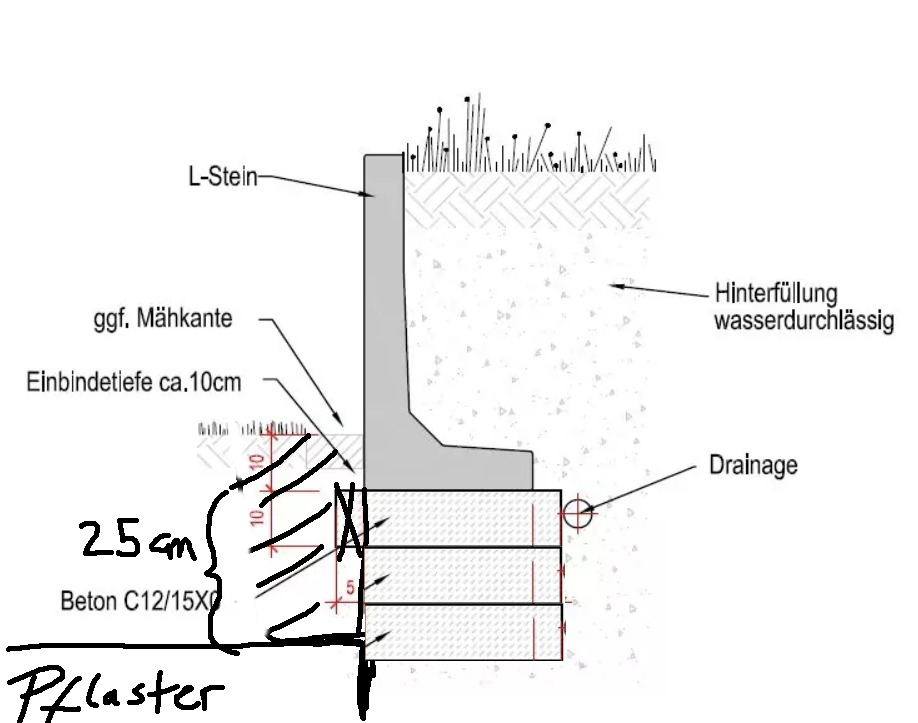

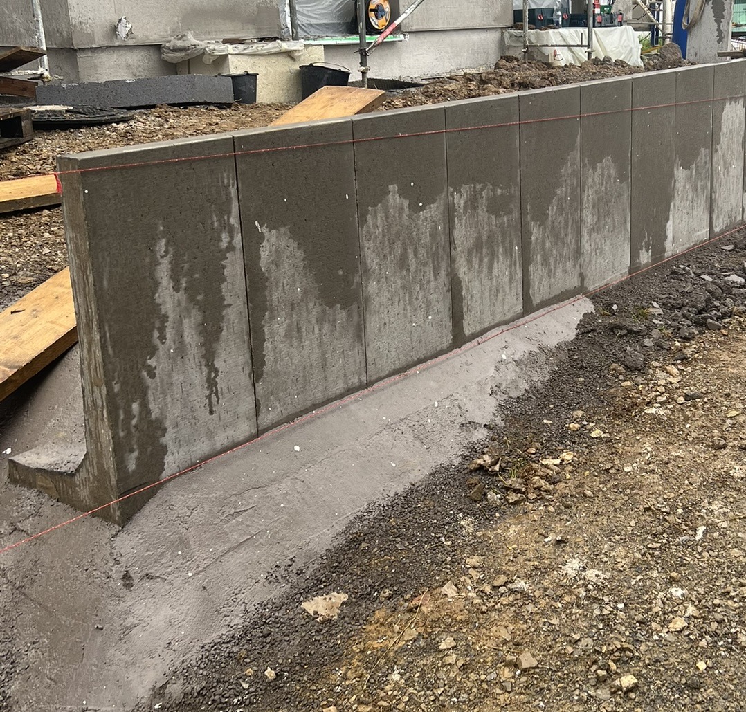

    wir bauen gerade und ich wollte mal fragen, was ihr von der Konstruktion haltet:
    Der Nachbar (liegt ca. 80-90cm höher als wir) verbaut L-Steine (80cm Höhe), das Problem ist, dass in den ersten 4m der Einfahrt der Betonsockel mit ca. 20-25cm sichtbar ist. Also die L-Steine liegen 20-25cm über unseren geplanten Pflastersteinen.
    Sieht optisch natürlich nicht sonderlich gut aus, aber sind diese L-Steine "standfest" - also hat es einen Nachteil, dass der Betonsockel komplett offen liegt?

    Das hätte man halt mal absprechen und richtig planen müssen, dann wären die ersten Winkelstützen entsprechend länger. So ist es halt Murks.

    Sehe ich richtig, dass das Betonfundament nicht gerade / bündig mit dem L-Stein ist? Das Betonfundament geht auf deinen Grundstück rüber und erschwert dir das Pflastern bzw. Bau der Einfahrt.
    Planerisch eine 6- und zeigt wieder mal, wie wichtig eine Kommunikation ist.

    Für mich stellt sich auch die Frage - können oder werden die L-Steine so stabil stehen, wenn 25cm Beton freiliegen und sichtbar sind. Das Beton-Fundament ist komplett nicht vorhanden

    Nein, das wird so über kurz oder lang nicht sicher stehen bleiben. Vor allem wenn du den auf deinem Grundstück angehäuften Beton entsorgt hast.

    Wenn das Fundament auf deinem Grundstück steht, muss du dir nicht die Gedanken machen sondern er, dann kann er Rückbauen....
