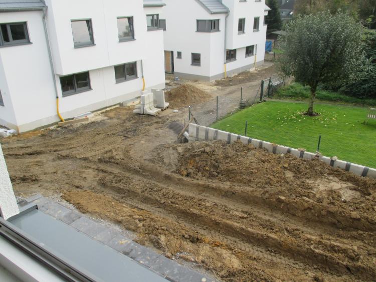

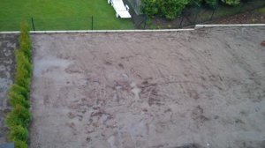

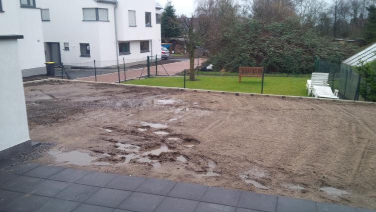

    Liebe Experten, unser Garten wurde vom Bauträger mit L-Steinen an allen Rändern eingegrenzt und an den Stosskanten abgedichtet. Es wurde dabei keine Drainage gelegt, sodass kein Wasser abfliessen kann und uns schone viele Planzen weggefault sind. Gibt es hierzu eine DIN die die Verlegung einer Drainage vorschreibt? In der Baubeschreibung wurde auf den nicht versickerungsfähigen Lehmboden hingewiesen. Die Höhe der L-Steine beträgt ca. 1,20 bei einer Grundstücksbreite von 8,50 Meter. Beste Grüße und Danke im voraus

    Mir ist keine solche DIN bekannt.
    Wohin hätte er denn drainieren sollen? Kanalisation und Nachbargundstücke scheiden aus.
    Ob Du ein Recht darauf gehabt hättest, die Lehmschicht großflächig zu durchstoßen, um Versickerungsfähigkeit herzustellen, muss eine anwaltliche Vertragsprüfung ergeben.
    Wenn das aber schon in der Baubeschreibung als Grundstückseigenschaft benannt war, sehe ich schwarz.
