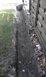

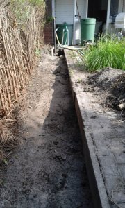

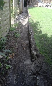

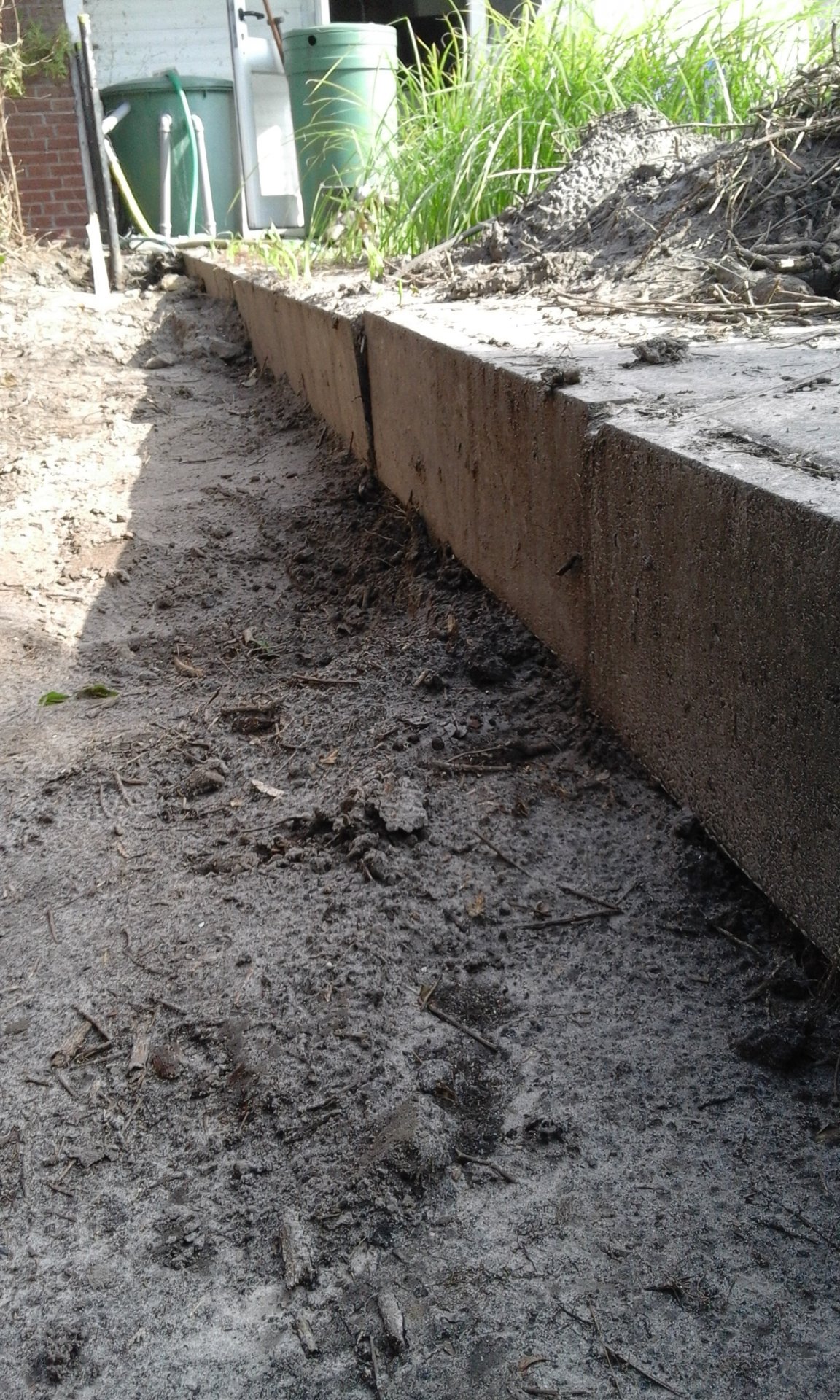

    ich hab mich hier einmal angemeldet, da ich bei euch Rat suche für mein/unser Vorhaben. (Wir sind Laien in dem Gebiet)
    Und zwar möchten wir gerne einen Doppelstabmattenzaun in einer höhe von 1,63m(unsere Grundtsückshöhe) Aufstellen im Hinteren Gartenbereich um unser Grundstück. Der Zaun und auch die L-Steine werden über ca. 32m gesetzt.
    Eckdaten:
    Unser Grundstück ist auf einer Seite 40cm höher als der Nachbar 1. Im Bereich Nachbar 2 steht seine Garage aus Beton mit einem Holzschuppen Dahinter. Da sind wir zwischen 20-30cm Höher. Bei Nachbar 3, sind wir auf Gleicher Höhe.
    Der Boden ist zum Größtenteils Lehmboden.
    Fragen habe ich in den Bereichen, Frostsicherheit Reichen da 60cm Tiefe für die Pfosten?
    Bei den L-Steinen, Wie sichere ich das, damit dies nicht nach z.b. 25 Jahren oder schon früher Wegbrechen kann.
    Ist der Erddruck von unser Grundstückseite bei 40cm schon zu stark?.
    Setzte ich die L-Steine auf den normalen Erdboden oder sollte ich Kies benutzen? etc..???
    Wir haben vor, die L-Steine komplett um das Grundstück zu setzten und davor die Pfosten. So dass man die Matten von unserer Grundstücksseite anschrauben kann. Und das die L-Steine eine Art Rasenkante, sowie Schmutzfänger Kante bietet.
    Oder ist dies alles viel zu schwierig, das ich z.b. auf Schallungssteine etc.. ausweichen sollte. Das sieht in unseren Augen Optisch nicht so schön aus.
    Ich hoffe mit meinen Bildern sowie Information könnt ihr uns Tipps geben wie wir unser vorhaben realisieren können.

    Sollen das Zaunpfosten zum anschrauben sein oder welche zum einbetonieren?
    Und von welchen L-Steinen reden wir hier? Bewehrte oder unbewehrte?
