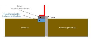

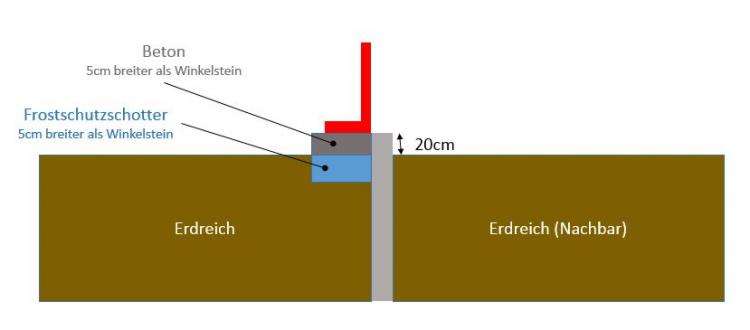

    Ich möchte den hinteren Bereich meines Grundstückes um ca. 80cm anheben.
    L-Steine würde ich gerne in den Abmaßen 60x40x40 setzen, da diese nur ein Gewicht von 60kg haben und ich der Meinung bin, diese mit Hilfe selber setzen zu können.
    Diese Steine würde ich auch ohne Stahlanteil nehmen, da diese keiner Verkehrslast standhalten müssen.
    Mein Plan war jetzt, den Bereich wo ich die L-Steine setzen möchte, 20cm noch tiefer auszugraben, dort dann 20cm Frostschutzschotter einzufüllen auf dieses ich dann 20cm Beton schütte, so dass ich bündig mit der „Betonmauer“ (siehe Skizze) bin.
    Anschließend die L-Steine auf dem „Fundament“ verkleben.
    Würde das so funktionieren oder habt ihr einen besseren Plan?
  12. #12 Onkel Dagobert, 26.07.2016
    Onkel Dagobert
    Onkel Dagobert
    23.10.2014
    724
    33
    Emlichheim (Nds.)

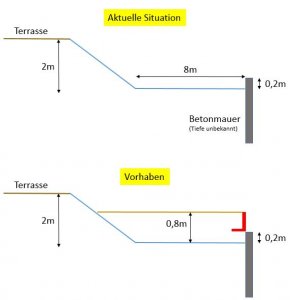

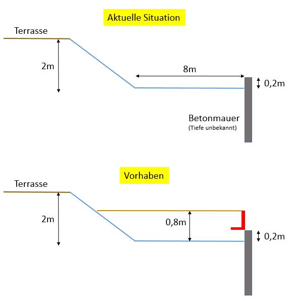

    Das KANN funktionieren, aber die große Frage ist ob die vorhandene Betonmauer den zusätzlichen Erddruck verträgt. Dies ist auf jeden Fall vorab zu prüfen!!

  14. #14 Onkel Dagobert, 27.07.2016
    Onkel Dagobert
    Onkel Dagobert
    23.10.2014
    724
    33
    Emlichheim (Nds.)
    Aus dieser Aussage kann man leider überhaupt keine Rückschlüsse ziehen ob da noch Reserven für die Tragfähigkeit drin sind. Ich würde da nicht so leicht drüber hinwegsehen. Sollte die Mauer dem Druck nicht standhalten kann das sehr gefährlich werden bzw. unter Umständen tötlich enden!!!!

    Das verstehe ich natürlich.
    Allerdings glaube ich, dass die folgende Zeichnung aussagefähiger ist. Sorry, hatte vergessen das Nachbargrundstück zu erwähnen.
