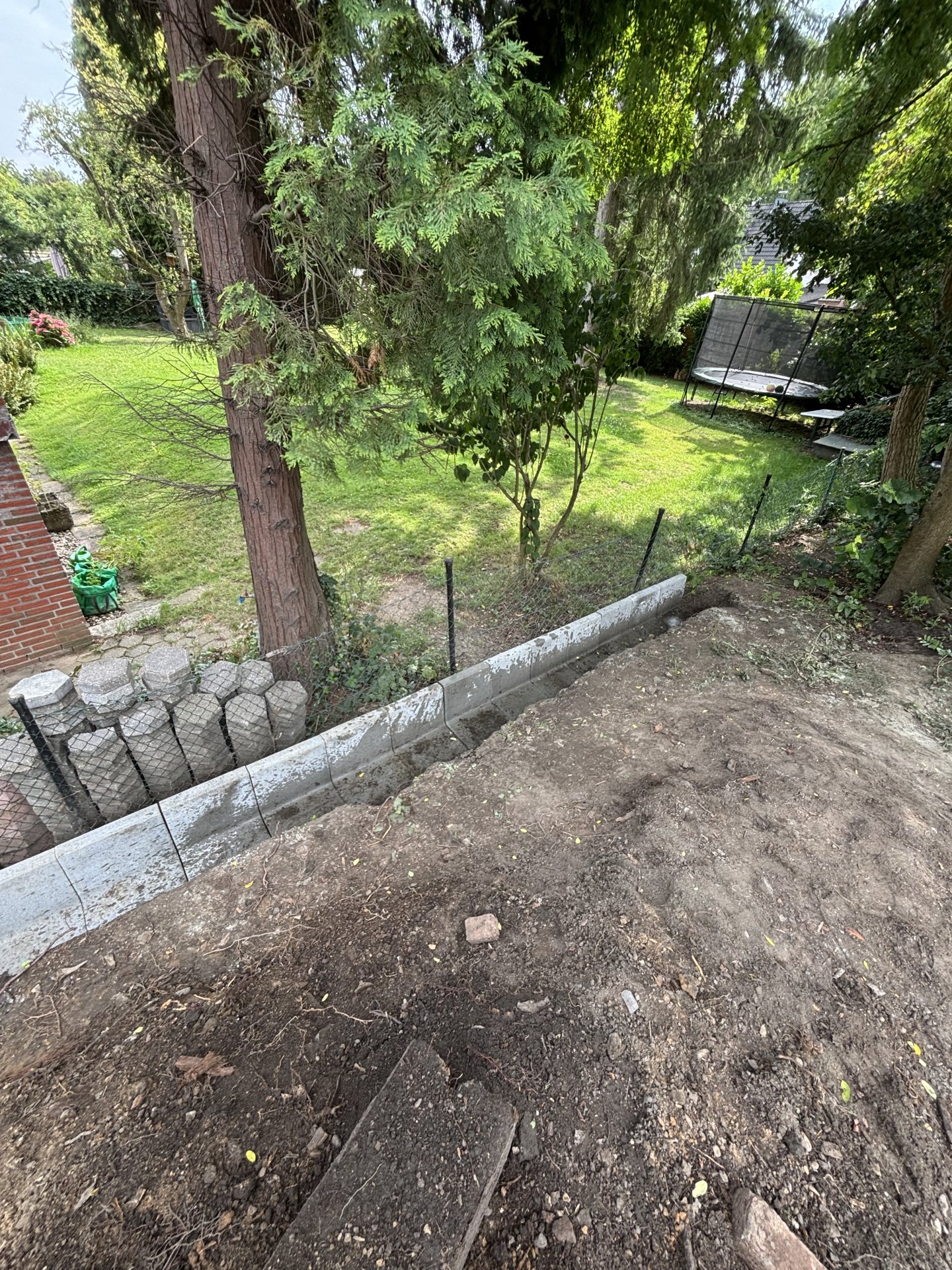

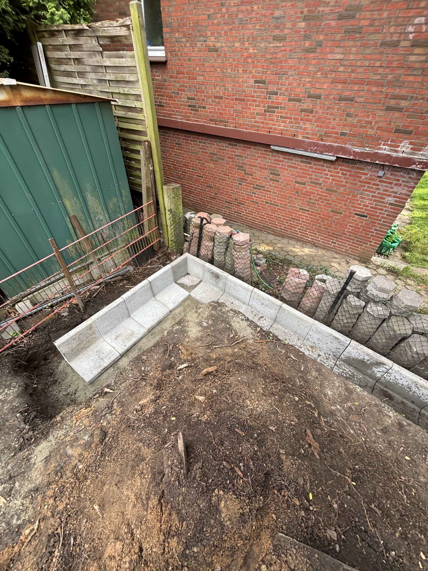

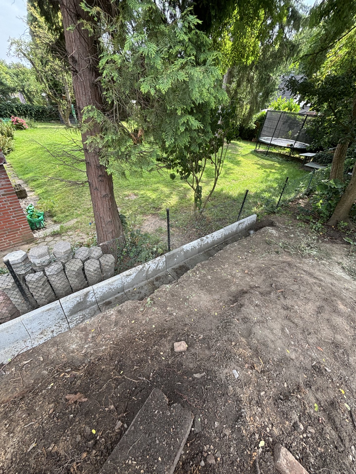

    mein Kollege und ich (beide Azubis im Baustoffhandel) haben zum ersten Mal L-Steine gesetzt – insgesamt 21 Stück, in Beton. Wir haben uns vorher informiert, bei Kollegen nachgefragt und versucht, alles so sauber wie möglich umzusetzen. Die Arbeit ist also von Laien gemacht, aber mit viel Einsatz und Sorgfalt.
    Da wir noch in der Lernphase sind und so etwas später evtl. auch gewerblich anbieten wollen, wäre uns euer ehrliches Feedback sehr wichtig.
    Was haben wir gut gemacht? Wo seht ihr Verbesserungspotenzial? Worauf sollten wir beim nächsten Mal besonders achten?
    Fotos sind angehängt – danke im Voraus für eure Einschätzungen!

    Da sollte eine Schotterpackung gehüllt in Geotextilfolie
    drauf, wegen der Kappilarbrechenden und Frossichernden Wirkung!
    Die Antwort ist spät,aber besser als keine!
