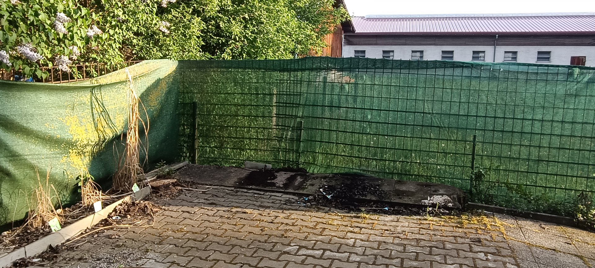

    Hallo liebe Bauexperten,
    wir würden uns über Eure Einschätzung freuen, ob wir die aktuelle Baustelle abbrechen sollen oder nicht.
    Der Galabauer hat auf uns als Laien am Anfang einen guten Eindruck gemacht. Dann passierten immer mehr Dinge nach denen wir zuletzt einfach jedes Vertrauen verloren haben.
    Er war für die Angebotserstellung da, hat bisschen was ausgemessen und dann ein Angebot erstellt.
    Entlang der Nordgrenze und über eine Ecke sollten insgesamt ca. 16 m Winkelsteine/Mauerscheiben gesetzt werden. Das Gelände fällt vom Carport (gepflasterte Knochensteine) zu der Garagenwand hinter der "Schottergrube" ab. Es sollte oben die Carportfläche "eben" gepflastert werden, dann ein Gefälle und dann ab dem Ende der Kellertreppe (unter der blauen Treppe) sollte eine ebene Terrassenfläche hin. Die 105 cm hohen L-Steine sollten nicht entsprechend dem Geländeverlauf nach unten abgetreppt werden, sondern alle auf derselben Oberkantenhöhe gesetzt werden (da soll später ein Zaun drauf).
    Entlang der Grenze war über Eck ein ca. 80 cm breiter Beetstreifen. Nahe der Ecke stand ein Baum (=> Erde).
    Von der Schottergrube konnte man unter die alten Waschbetonplatten schauen und hat dort gesehen, dass der Unterbau raus muss, weil nicht vorhanden oder abgesackt - jedenfalls war da teilweise Luft drunter sichtbar.
    Als das Angebot kam, haben wir zunächst festgestellt, dass statt 24 qm Terrasse nur 18 qm draufstehen. Eigentlich hatte er gemessen. Wir haben es vor unserer Unterschrift besprochen, ausgebessert, unterschrieben und zurück geschickt. Mehr ist uns als Laien am Angebot erstmal nicht aufgefallen.

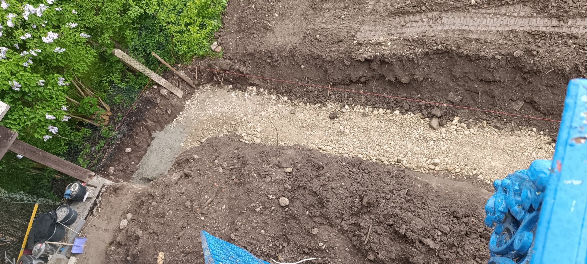

    Kurz bevor das Kieswerk schließt, fällt ihm ein, dass er noch Kies holen muss. Er erzählt uns, dass die Waage schon um 11 geschlossen hatte und sie ihm jetzt 2 Tonnen Kies aufgeladen haben. Bezahlt hat er das noch nicht - das mache er dann am Montag.
    Er hat insgesamt 4,5 Tonnen Frostschutzkies geholt und verteilt. Geplant hatte er 20 cm Frostschutzkies und 10 cm Beton und dann die L-Steine direkt dort rein. Meinem Mann war dann aufgefallen, dass der Gartenbauer viel zu weit beim Nachbarn und viel zu wenig bei uns ausgebaggert hatte. Der Gartenbauer hatte dann nachgebaggert. Zustand danach war an der Stelle eine Mischung aus Erde und Frostschutzkies, bei der jetzt schon matschig das Wasser stehen bleibt.

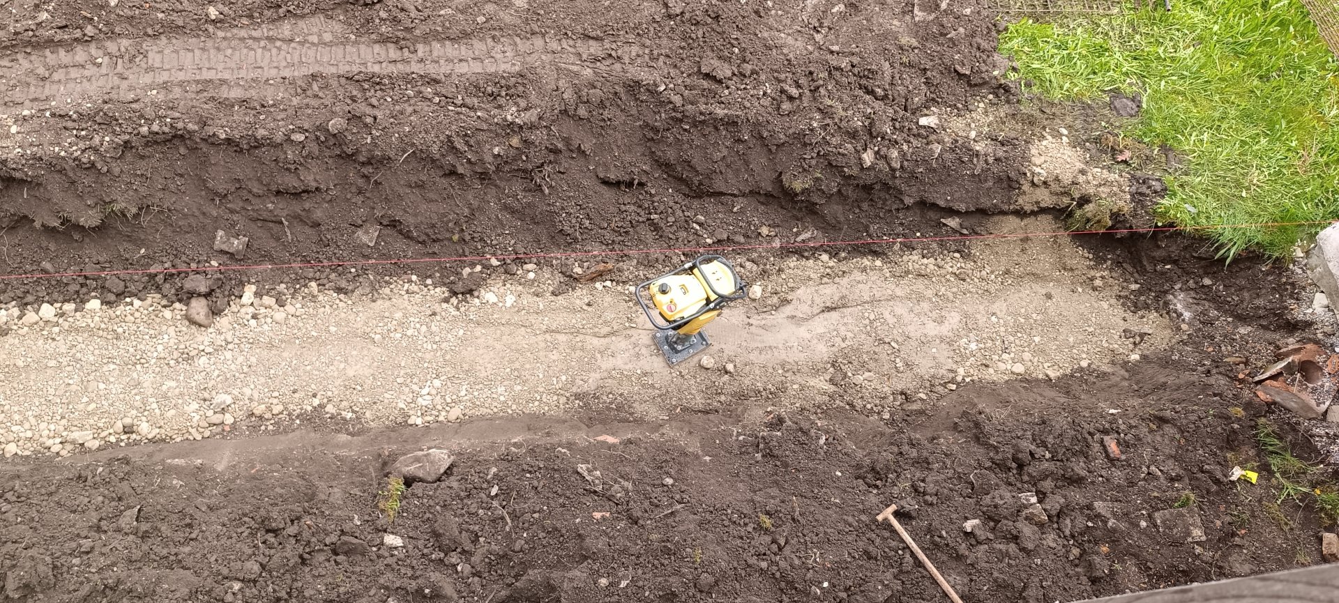

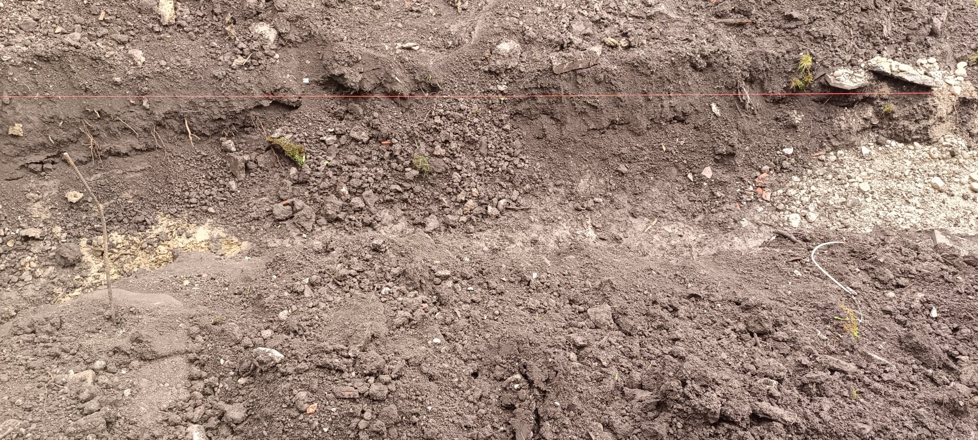

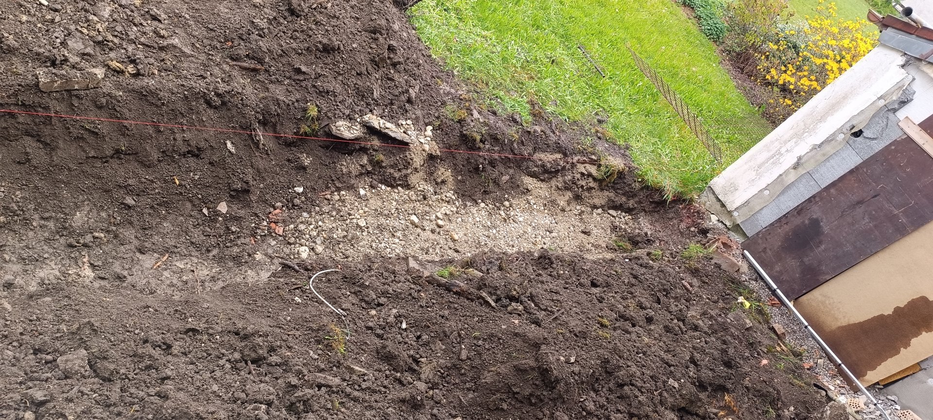

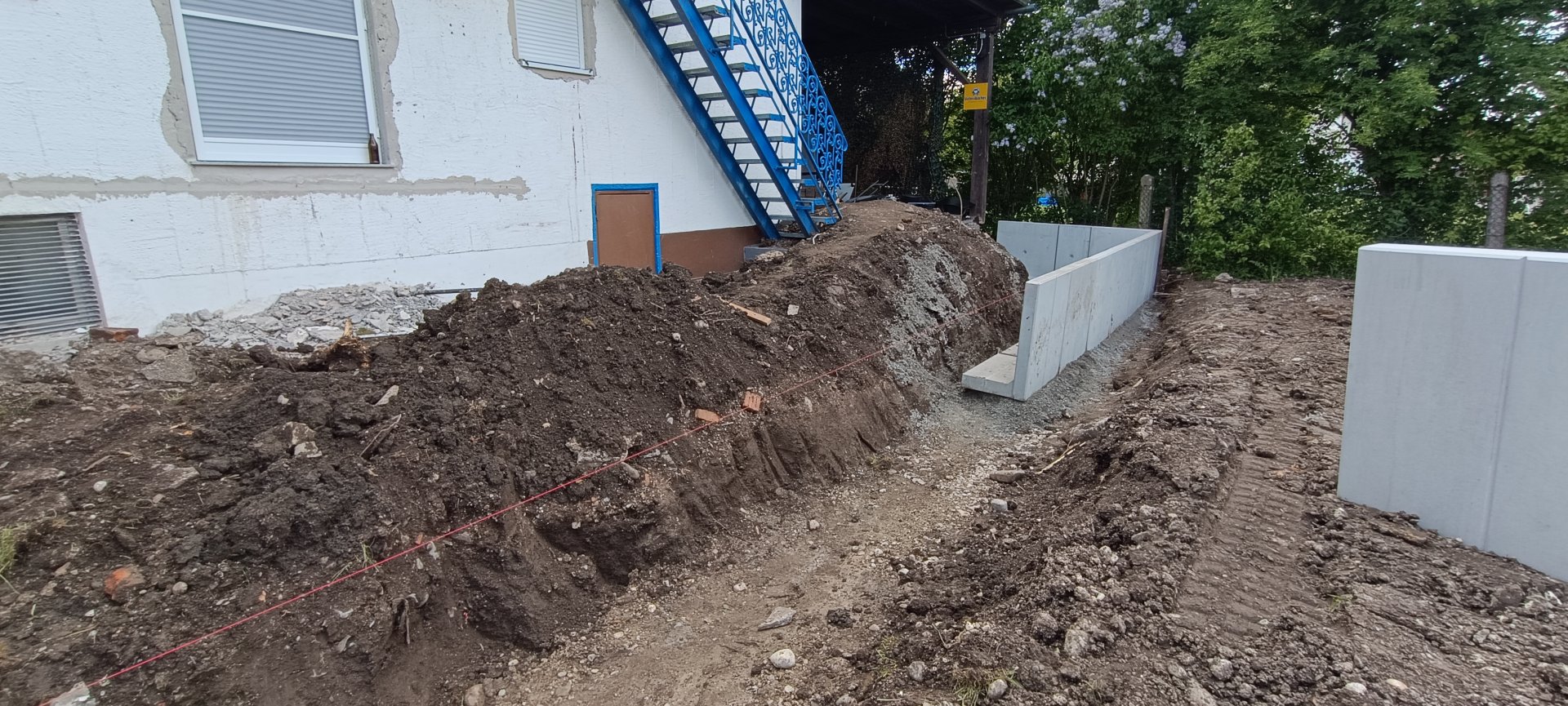

    Unser Matschloch:

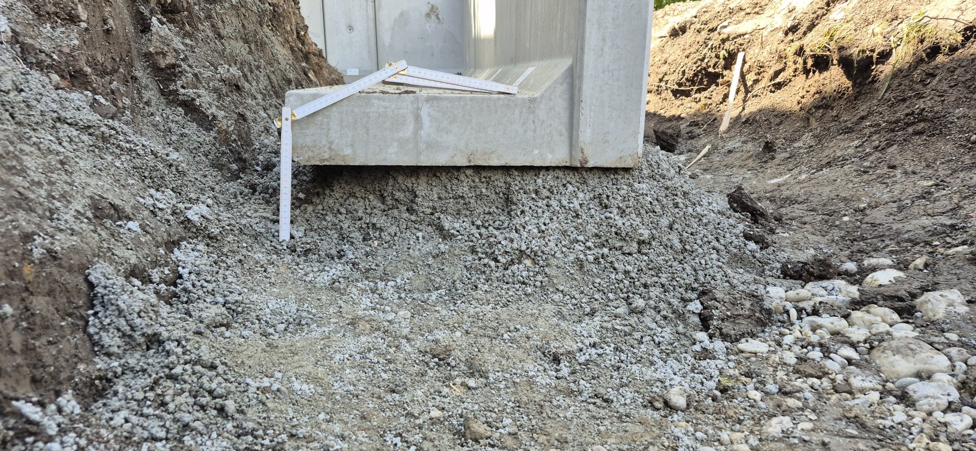

    Geschalt wurde nichts. Der Trockenbeton wurde in der Rinne ausgeleert, L-Stein drauf, fertig.
    Anschließend hat er uns mitgeteilt, dass der Abstand von Carport zur Ecke nicht aufgeht und man könne die Steine nicht schneiden. Daher lässt er beim ersten Stein ab Carport 20 cm Abstand und füllt das dann auf. Auf unsere Frage, ob man nicht besser mit dem Eckstein anfängt wurden wir angepflaumt. Nachdem dann Stein 1-3 drin waren ist ihm aufgefallen, dass eine große Lücke zwischen 2 und 3 klafft und Steine 1 und 2 jetzt wieder raus müssen. Außerdem sei die Grundstücksgrenze nicht rechtwinklig, deshalb kommt die kurze Mauer jetzt deutlich weiter innen am Carport an, statt entlang der Grundstücksgrenze.
    Es kamen Bekannte vorbei, die auf unserer Baustelle mal schauen wollten. Beide arbeiten selbst aufm Bau. Sie haben sich das Ganze eine Weile angeschaut und uns dann nur gewarnt, dass das massiver Pfusch ist. Wir selbst können es als Laien schwerlich beurteilen.
    Immer wenn uns etwas komisch vor kam sagte der Gartenbauer, dass das genau so gemacht werden müsse (Gründung auf Erdmatsch, gefühlt wenig Frostschutzkies, warum nicht die Ecke zuerst, warum kann man keinen Stein passend schneiden an der kurzen Seite, kann man nach dem Eckstein auch mehr entlang der Grenze verlegen oder muss die ganze Mauer im 90 Grad Winkel bleiben,...).
    Zwischenzeitlich hatten wir uns von drei Mauerscheiben-Herstellern mit Laienverständnis mal die Anleitungen durchgelesen. Die Anleitungen untereinander sind ziemlich identisch - aber vielleicht auch nicht der einzige gangbare Weg.

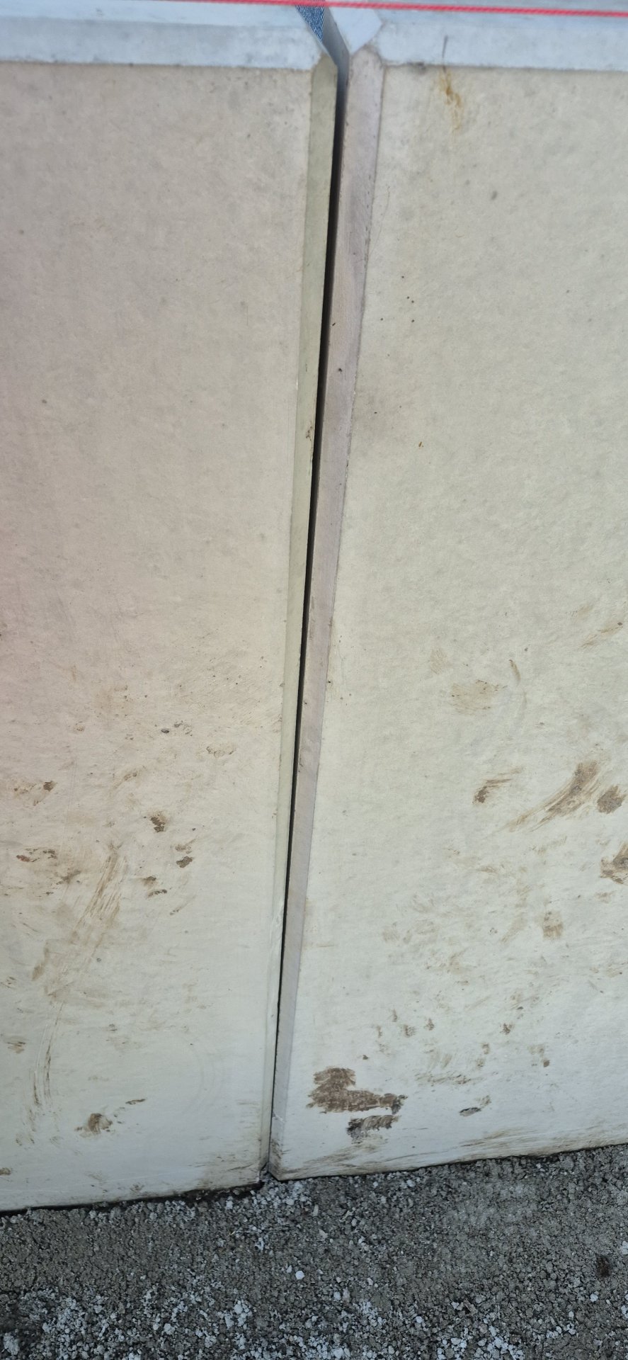

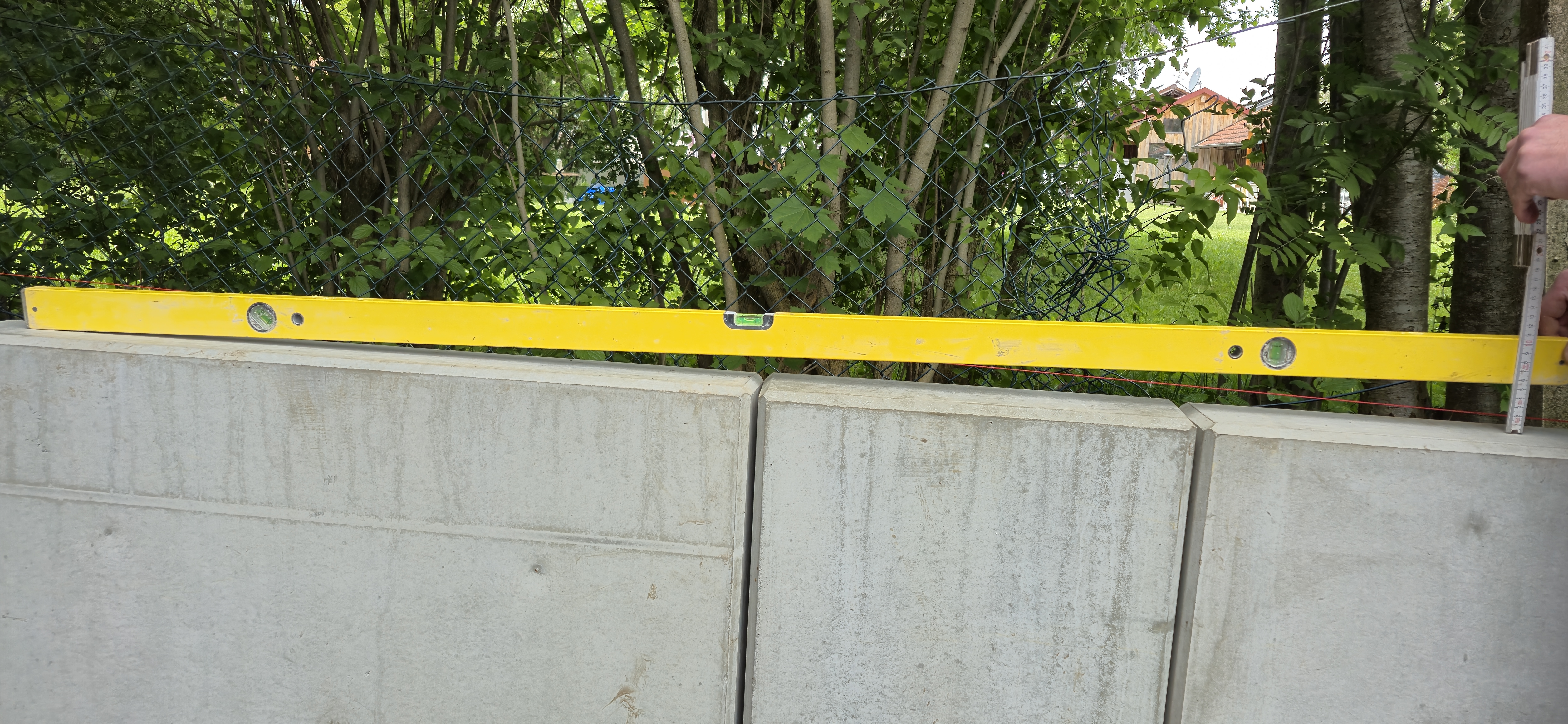

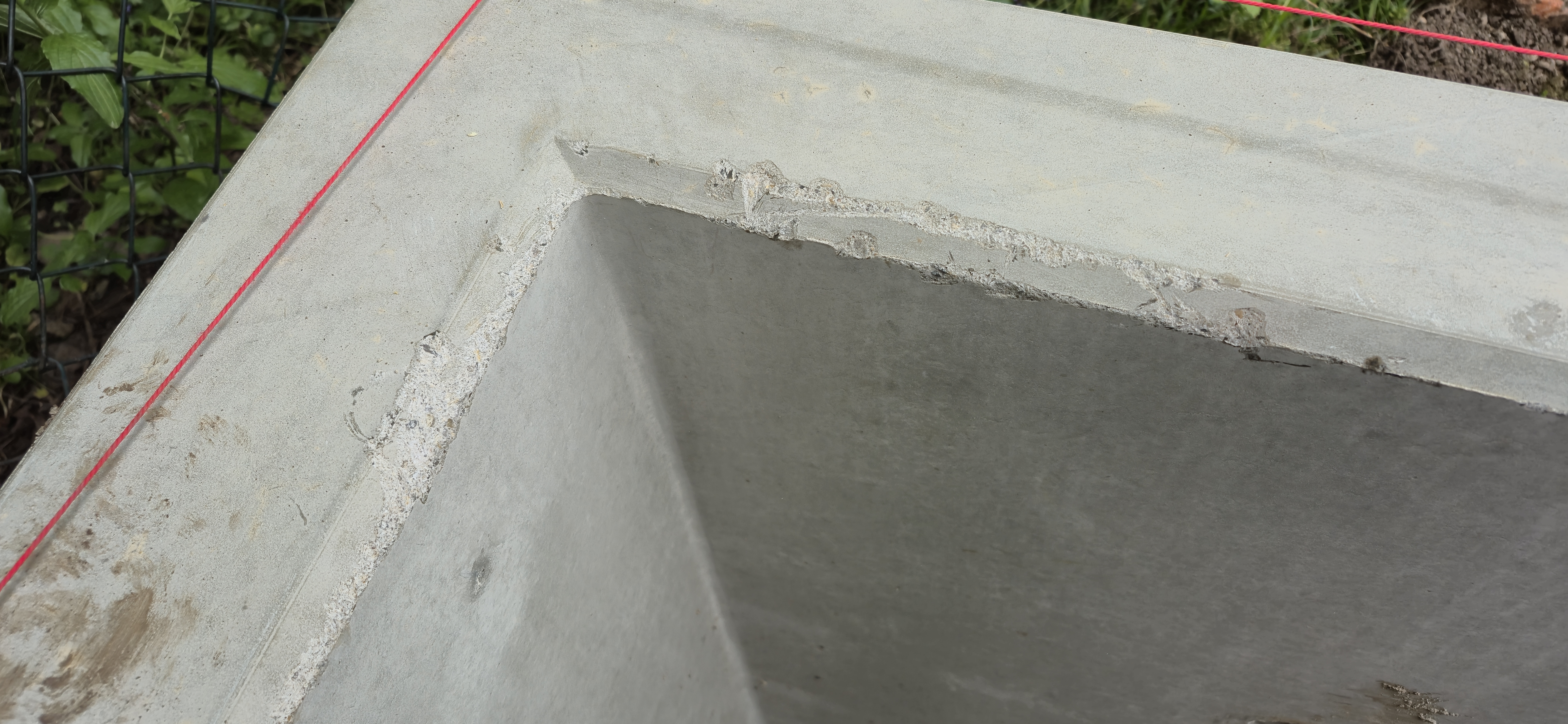

    Als er dann Samstag Abend zwischen fast allen Steinen riesige Fugen an der äußeren Sichtseite gelassen hatte, habe ich mich getraut, das zu reklamieren. Ich wurde wieder angemault. Letztendlich hat er es dann aber gestern abend dann noch nachgebessert. Teilweise sind die Fugen jetzt gut (5-10 mm), teilweise oben 0 mm und unten weiter.

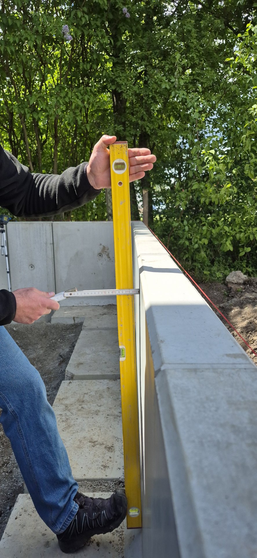

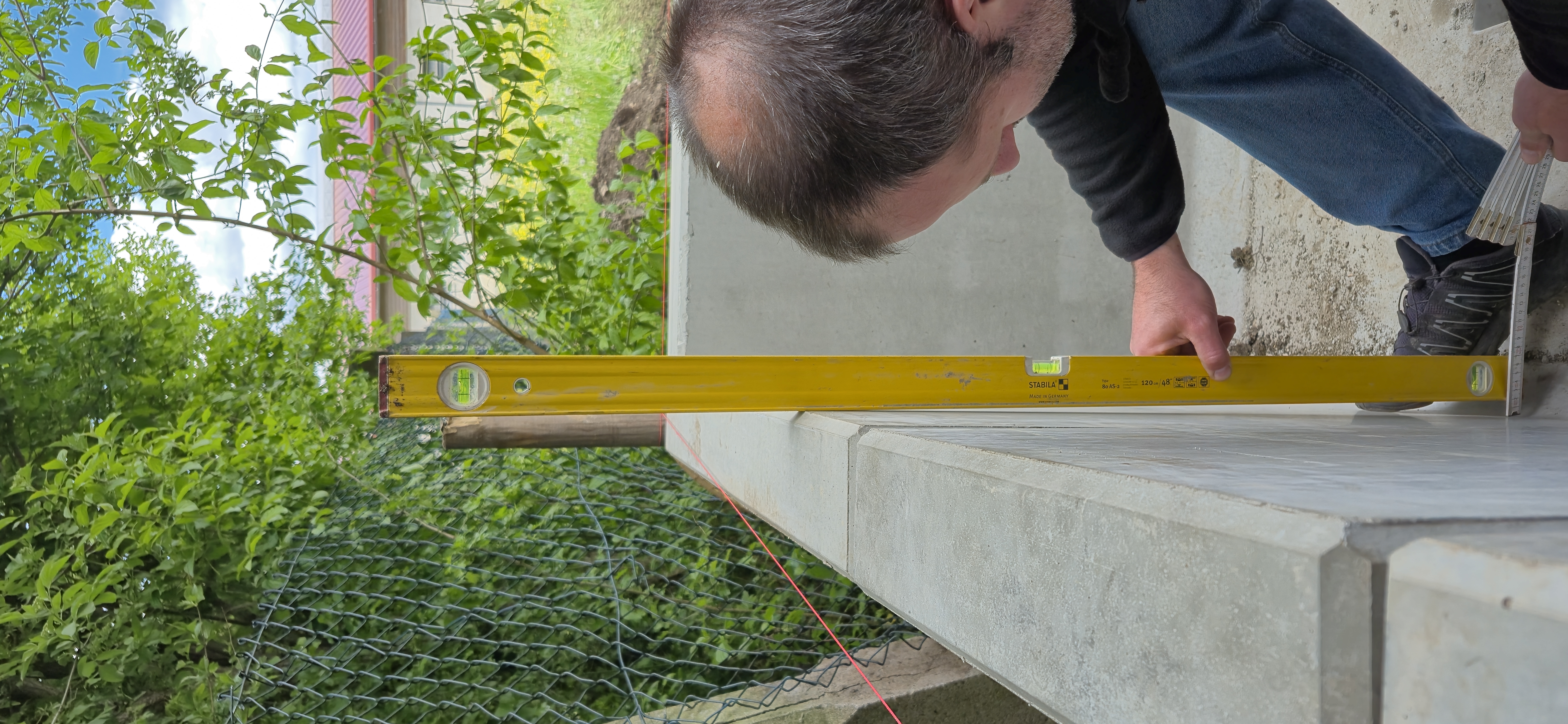

    Die Steine sind in allen erdenklichen Ausrichtungen nicht im Wasser. Ist in irgendeiner Ausrichtung ein Gefälle gut bzw. sinnvoll? Wir hätten als Laien gedacht, dass man ggf. ein minimales Gefälle nach innen Richtung Fuß macht, dass das Wasser dort nicht stehen bleibt. Die Steine sind aber nach außen gekippt (also vom Erddruck und Fuß weg, zum Nachbarn hin, vom L-Fuß weg). Seine Begründung war, dass wenn man es dann anfüllt, der Druck dann auf dem Fuß ist und es dann gerade wird.
    Die Füße stehen teilweise um bis zu 2 cm versetzt (könnten wir mit leben).

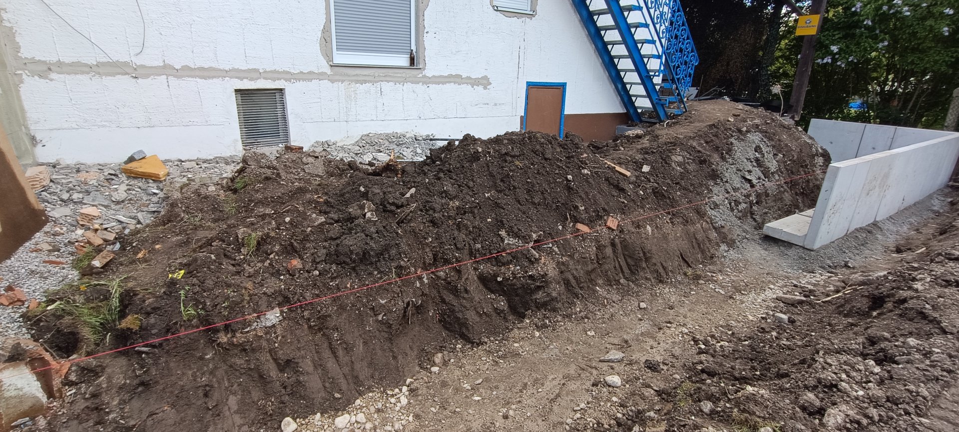

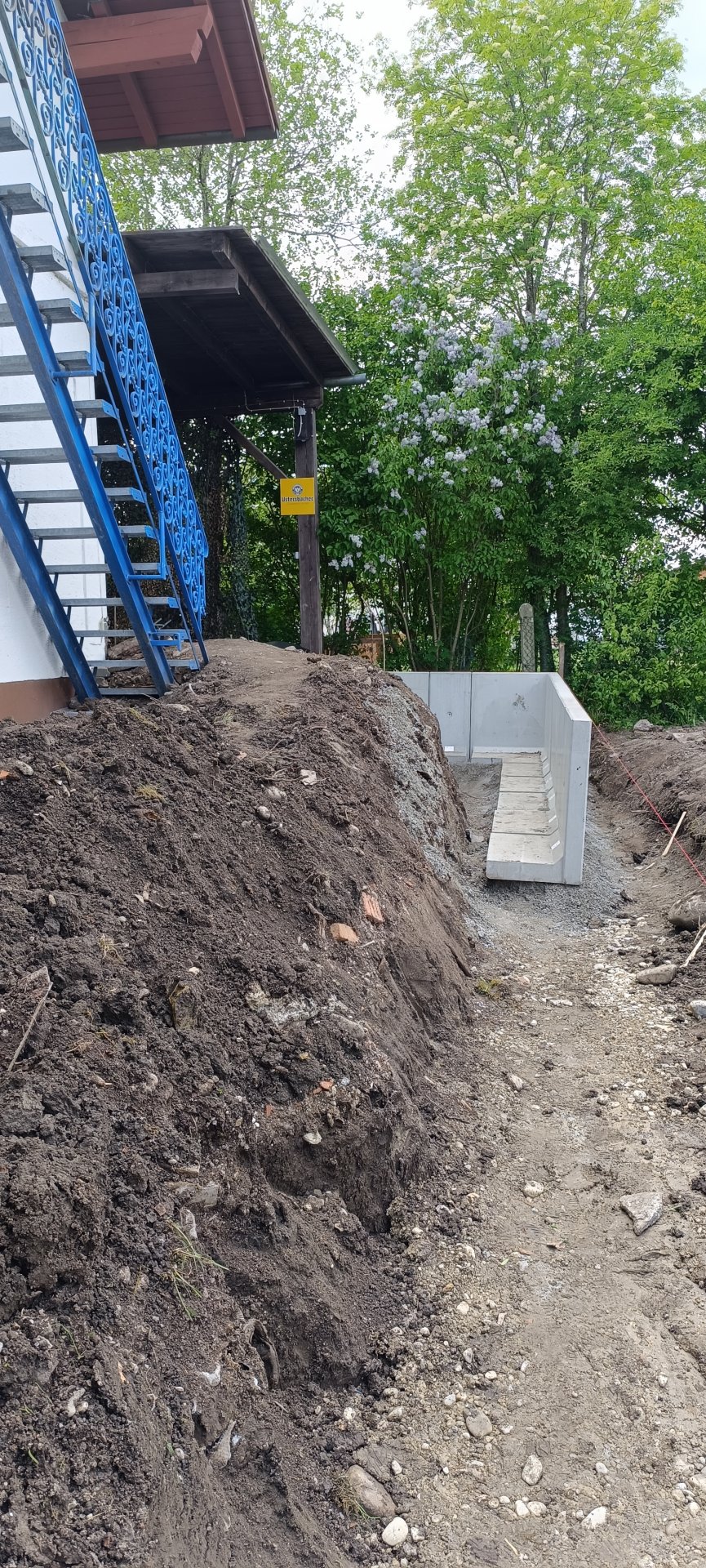

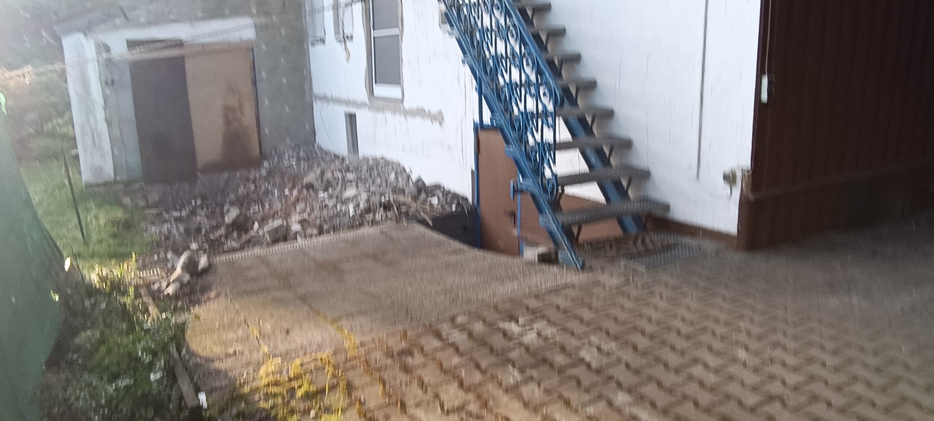

    Wir wissen nicht, wie er jemand den Erdhaufen rausbaggern will ohne mit dem Bagger gegen die L-Steine runter zu fallen. Es ist ein schmaler aber hoher Erdhaufen. Er wollte gestern abend eigentlich alle L-Steine fertig setzen und damit komplett zu machen.
    Der Erdhaufen, dessen Abreise wir mit Erstaunen erwarten:

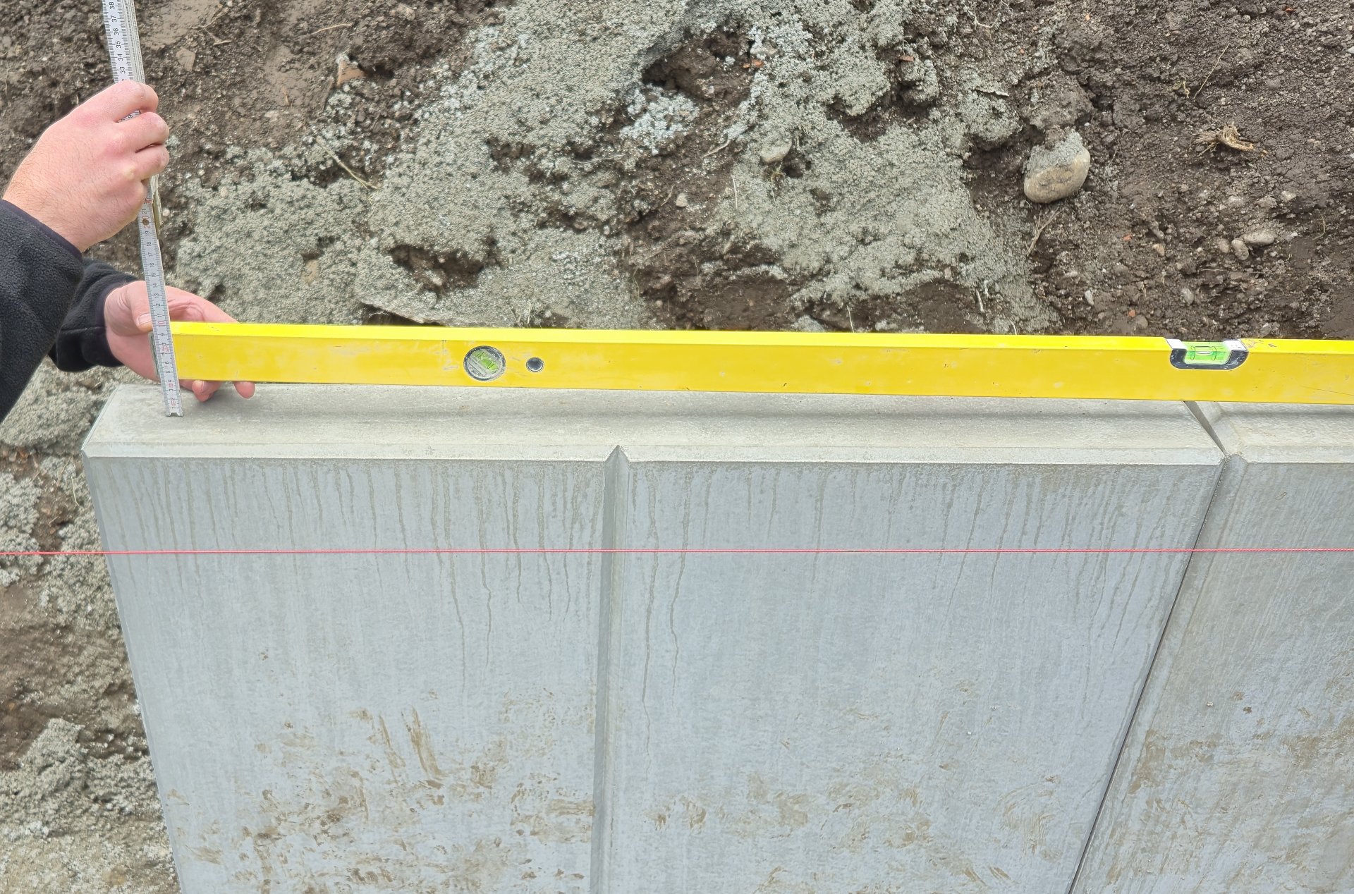

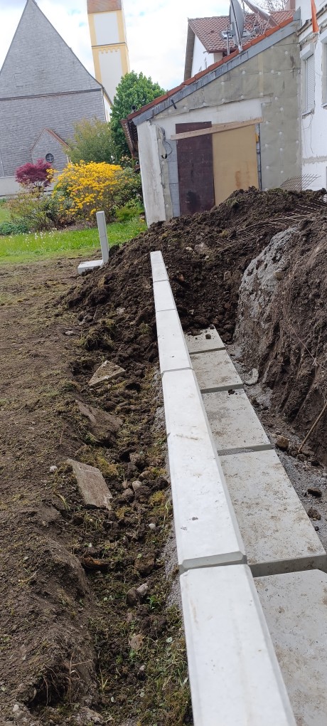

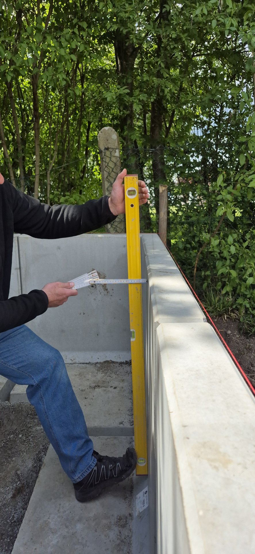

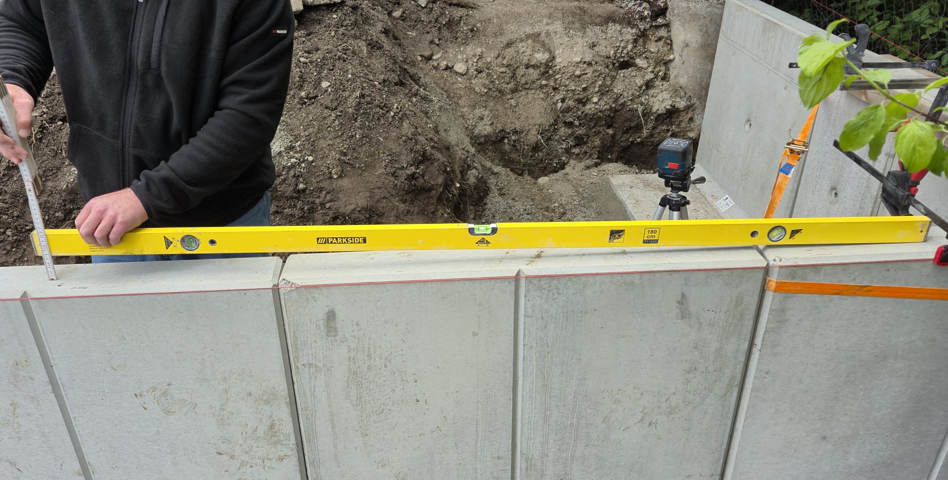

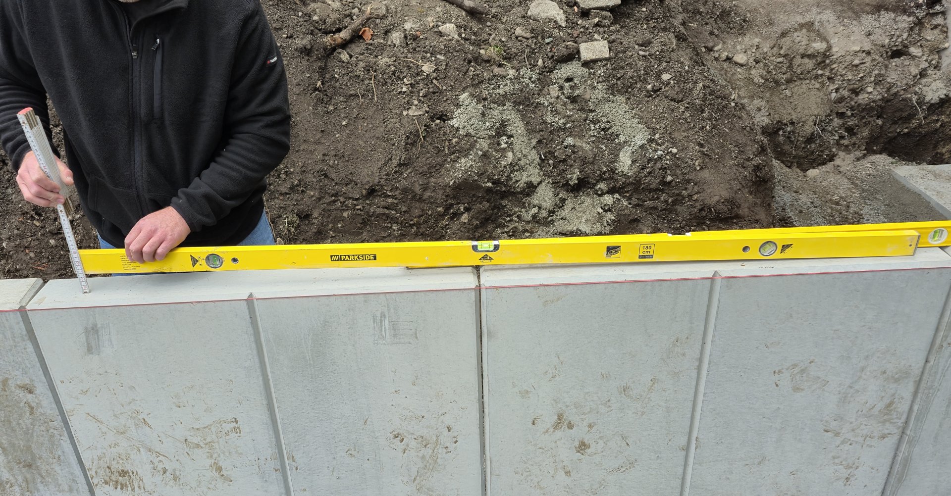

    Gefälle längs der Mauer (besprochen war: alle Steine gleich hoch, damit auch der Zaun oben drauf nicht schief aussieht)
  3. Kati84
    Kati84
    01.12.2022
    11

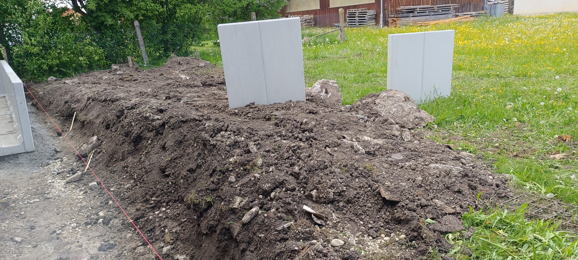

    Gefälle vom Carport Richtung Außenecke (vermutlich hat er deshalb dann auch die ganze Längsseite der angrenzenden Mauer nach außen gekippt gesetzt)

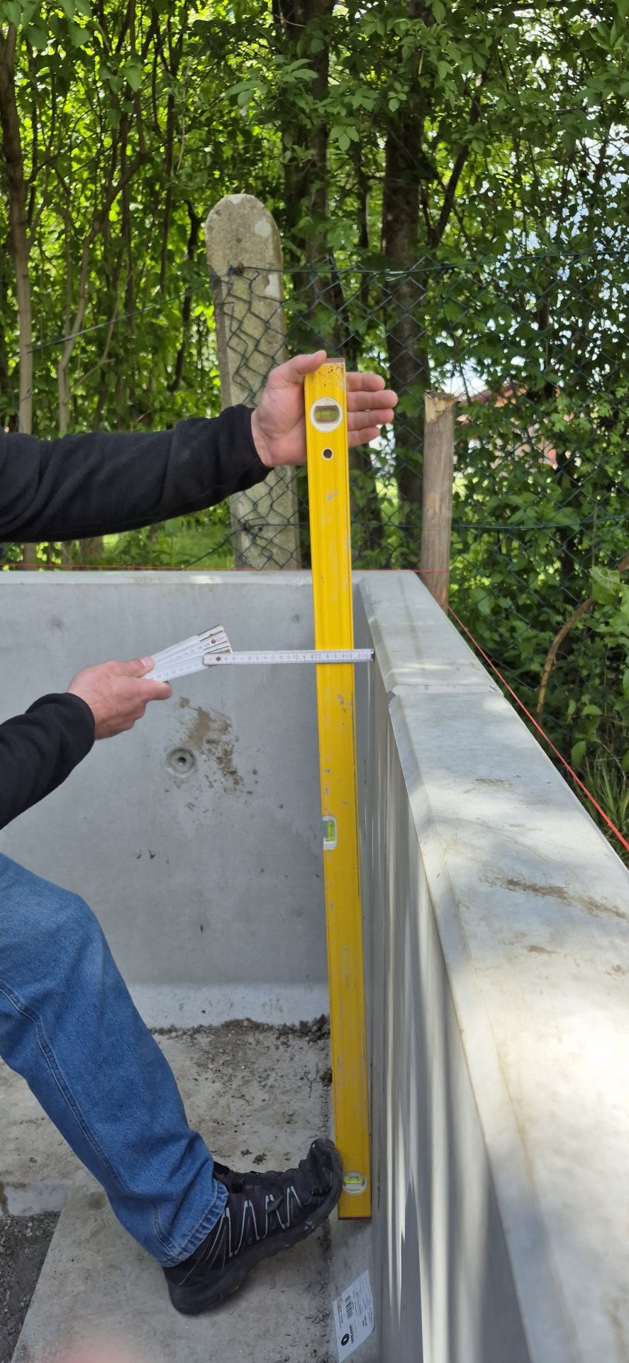

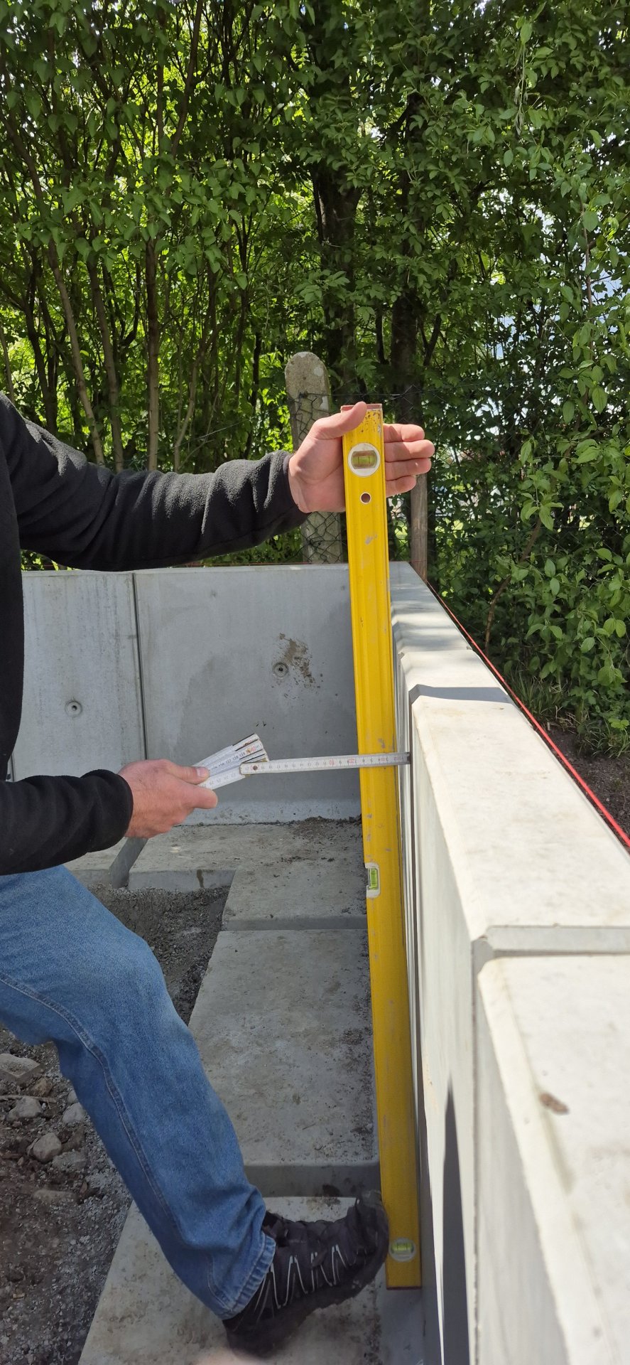

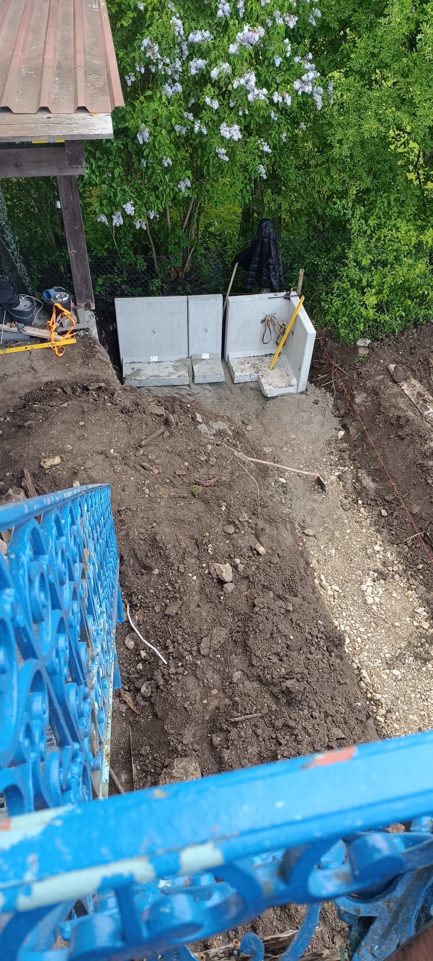

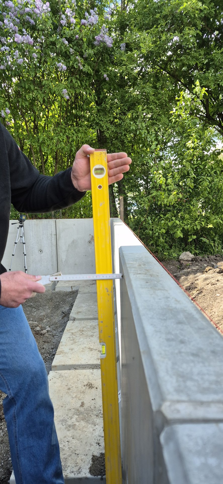

    verschiedene Neigungen der Steine nach außen und nach innen:

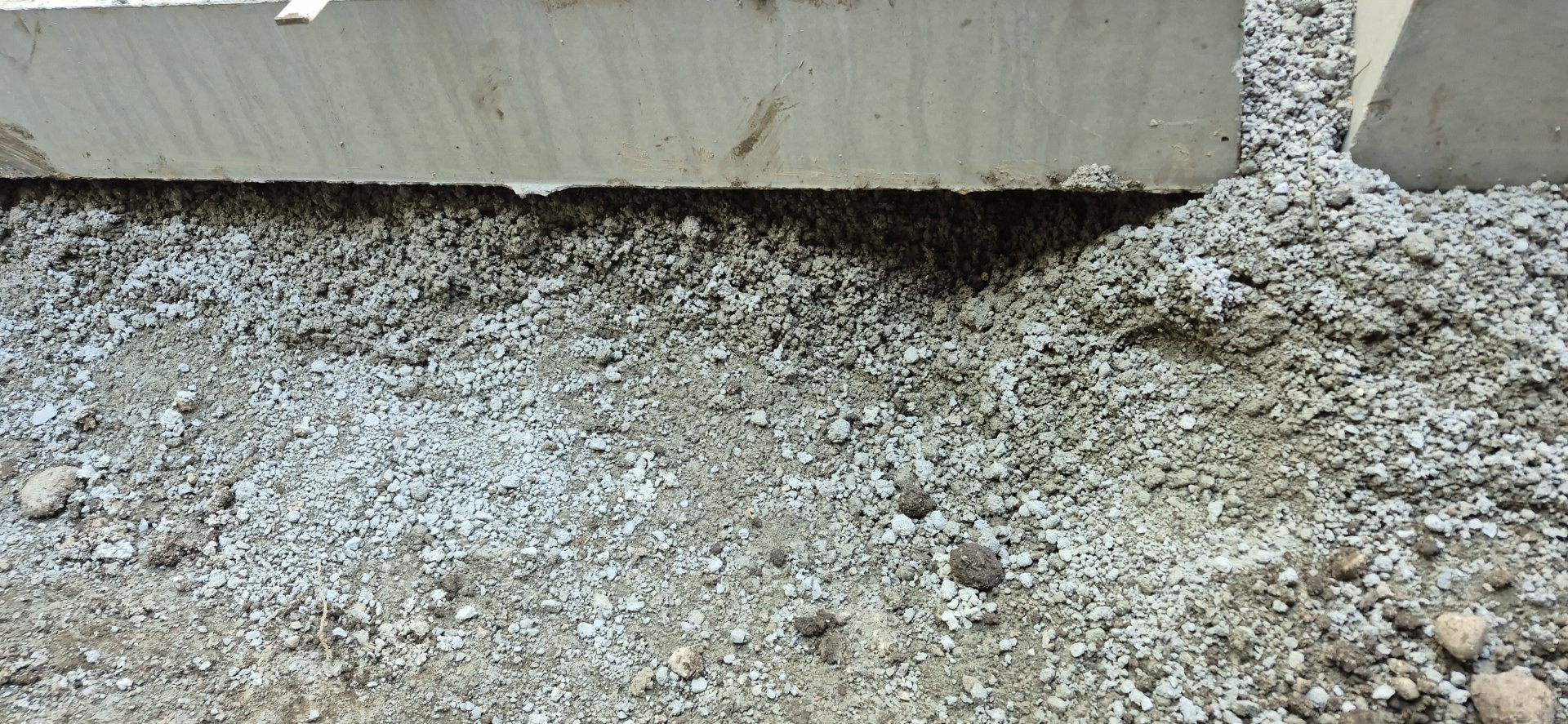

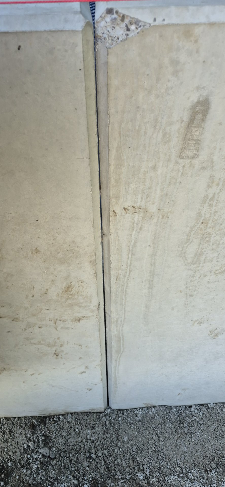

    0 mm Fugen und Fundament-Fragmente

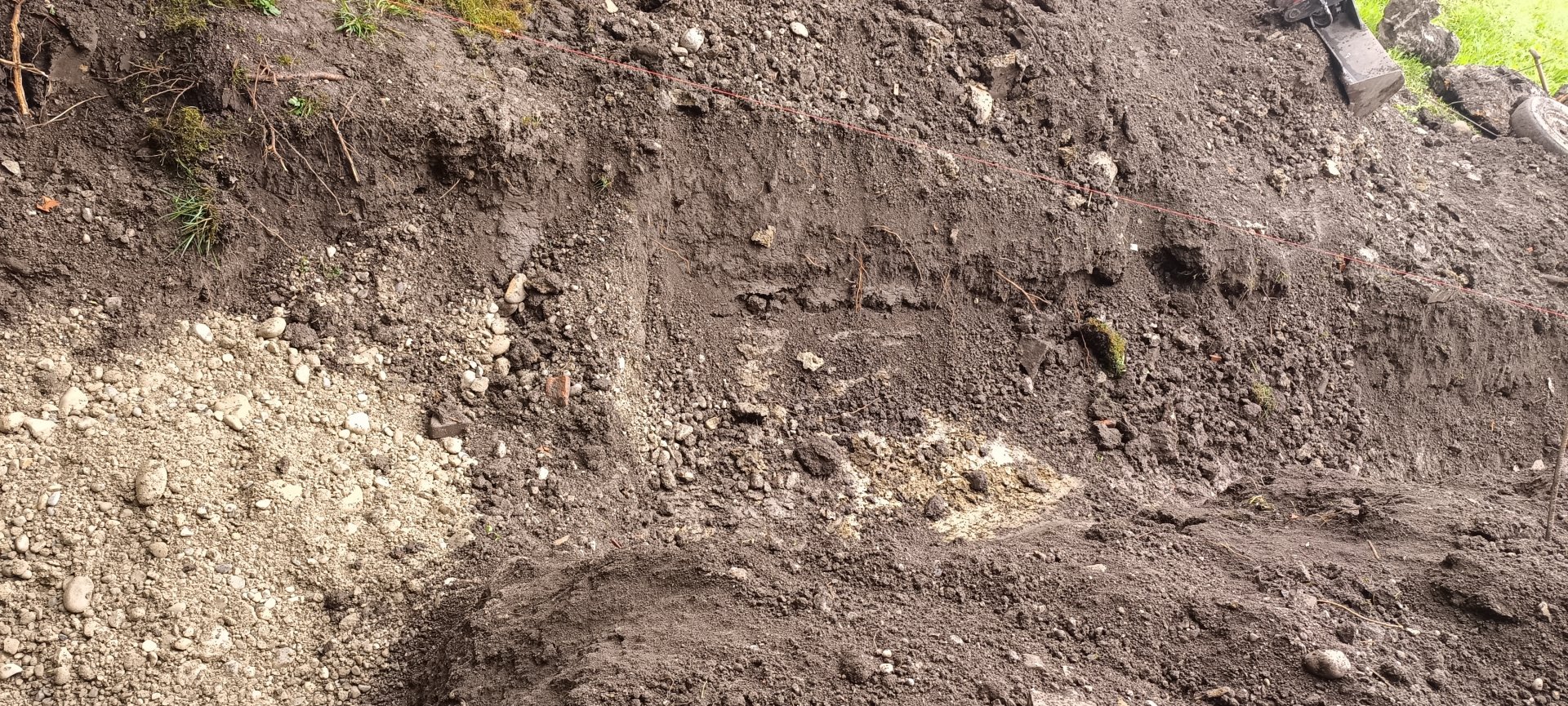

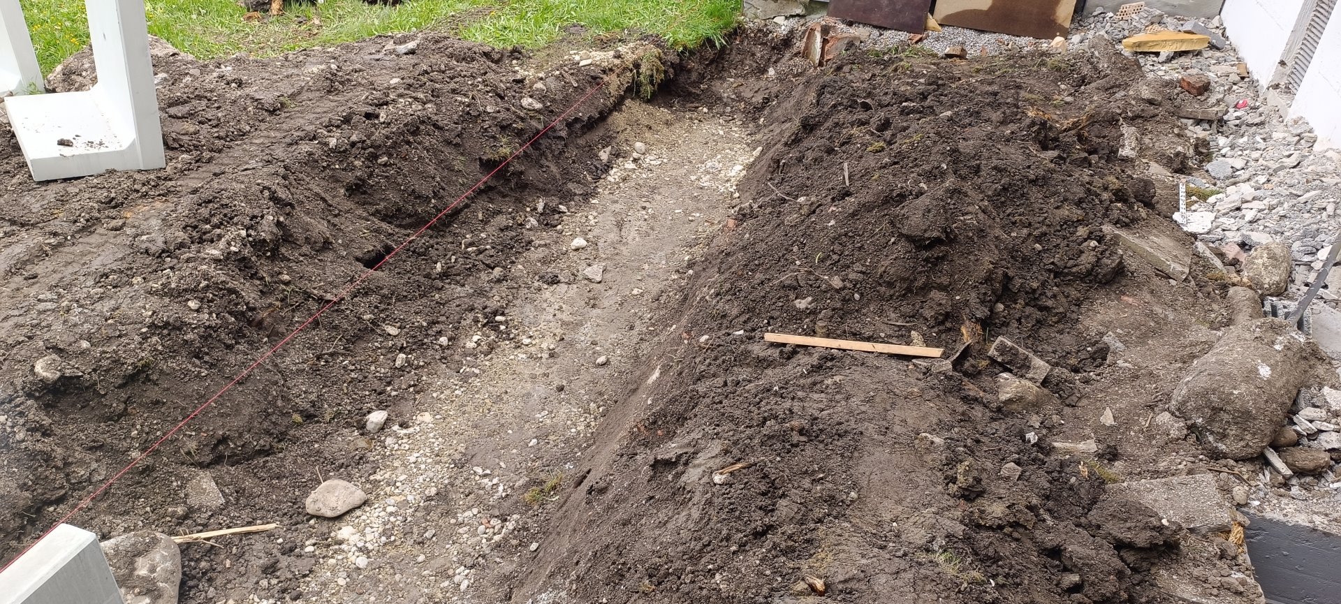

    Kann man das überhaupt noch rausbaggern, wenn die Steine zuerst gesetzt werden?

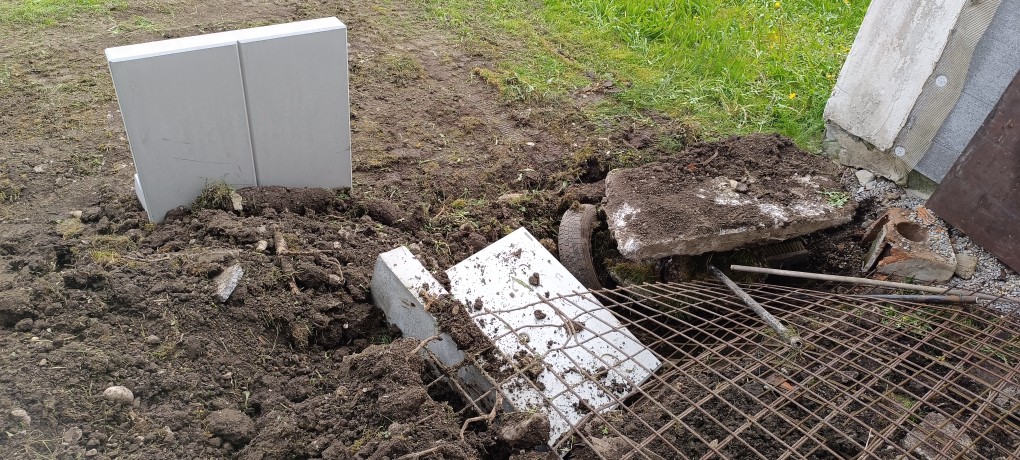

    Der Flurschaden beim Nachbarn:

    wie es aussieht seid ihr einem Scharlatan aufgesessen... der anscheinend weder das Zeug noch Wissen für diesen Auftrag besitzt.
    Ich würde ihn sofort abbrechen / pausieren lassen und mir anwaltlichen Rat einholen wie ihr den Vertrag aus wichtigem Grund kündigen könnt. Möglicherweise weiss er um seinen Pfusch und würde nicht darauf beharren den Auftrag abschließen zu wollen und bezahlt zu kommen, aber wer weiss das schon.
    Es ist nicht zu erwarten, dass er den Auftrag fachgerecht bzw. nach euren Vorstellungen abschließen könnte. Zudem stehen Mängel und Schäden in der Ausführung, beim Nachbarn sowie dem Hängerverleih im Raum für die im Zweifel ihr haftbar gemacht werdet. Seid zufrieden wenn er nicht noch den von euch gemieteten Bagger kaputt macht. Samstag war schon (Miet-)Tag Nummer Vier und er ist bei Weitem nicht fertig, mit weiteren Kosten ist zu rechnen.
    Schiefe Winkelsteine stellen sich nach dem Verfüllen nicht von alleine und exakt gerade, erst recht nicht auf einem Betonbett, sonst wären sie ja lose. Alles schief und krumm, zum Teil mit abgeplatzen Ecken, Frostschutz nicht gegeben, Fugen der Winkelsteine nicht abgedichtet, uvm.
    Richtet euch darauf ein alles Geld bis hier verloren zu haben. Mit etwas Glück sitzen die Winkelsteine so locker, dass ein Nachunternehmer unbeschädigte Steine wiederverwenden kann.
    Der Anwalt kann auch (leider auch gegen Geld) sagen wie ihr am Besten verfahren solltet. Wenn ihr den Unternehmer einfach nur so vom Hof jagt könnte er behaupten alles wäre super, nur ihr wollt nicht bezahlen. Und der Nachunternehmer entsorgt als erstes alle Beweise der schlechten Arbeit, das wäre abermals nachteilig für euch.
