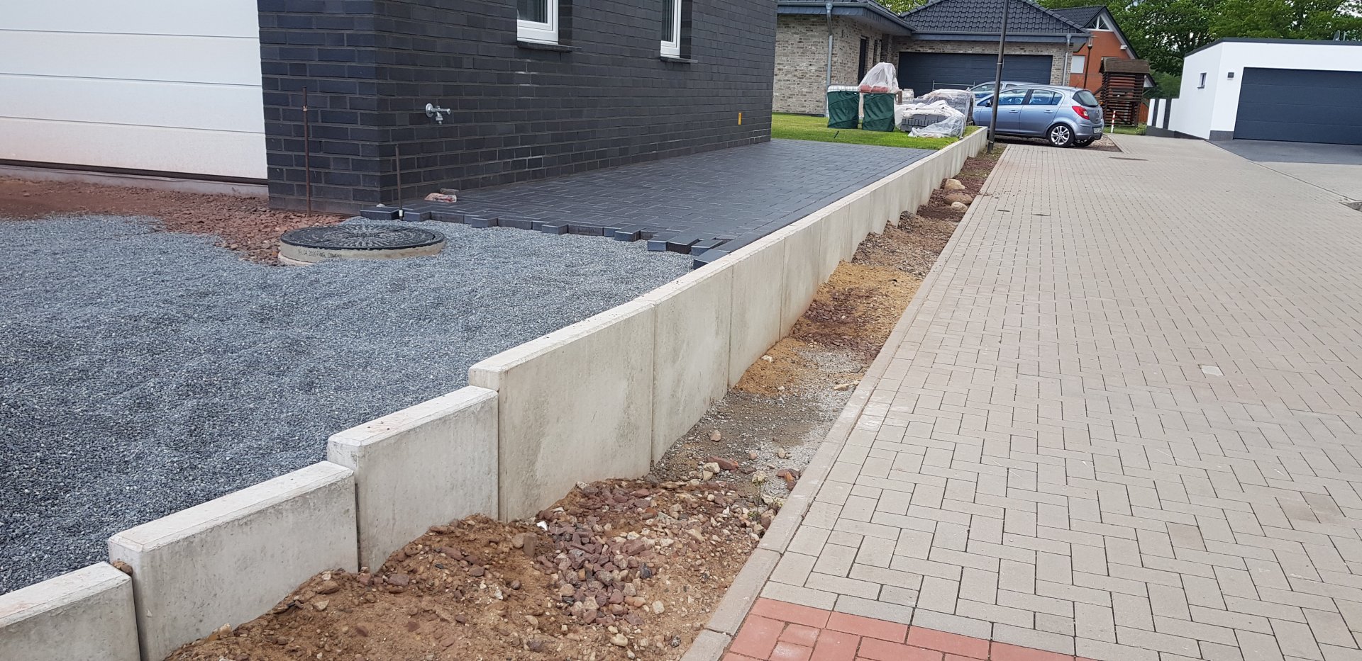

    Hi zusammen, wir haben bei uns an der Grenze L-Steine sitzen. Wir würden diese gerne in anthrazit streichen, jedoch ist die Oberfläche super glatt und wir haben bedenken, dass die Farbe hält.
    Könnt ihr mir Vorschläge geben, wie ich das ganze angehen kann, ob es überhaupt möglich ist und wenn ja, welche Farben muss ich nehmen und was steht an vorarbeiten an?
    Danke schon mal im voraus.

    Hier nochmal ein Foto

    lass es so wie es ist dann haste jahrelang deine Ruhe

    Histolith Betonlasur von Caparol kannst Du dafür nehmen, damit haben wir auch schon Sichtbetonwände dunkel gefärbt.
    Es gibt sicherlich auch andere Hersteller, einfach nach Betonlasur suchen.

    Die Oberfläche ist sehr glatt und hat so gut wie keine Poren. Muss ich dann eine Art Haftgrund vorher auftragen?

    Nein, einfach mehrfach mit Rolle auftragen.

    Ich habe unsere Lsteine auch gestrichen, das war eine Beton farbe aus dem Hornbach.
    Vorher gereinigt mit Bürste und Wasser und es hebt seit 3 Jahren.

    Alles klar, danke für eure Erfahrungen. Ich werde es mal an einer Stelle testen
