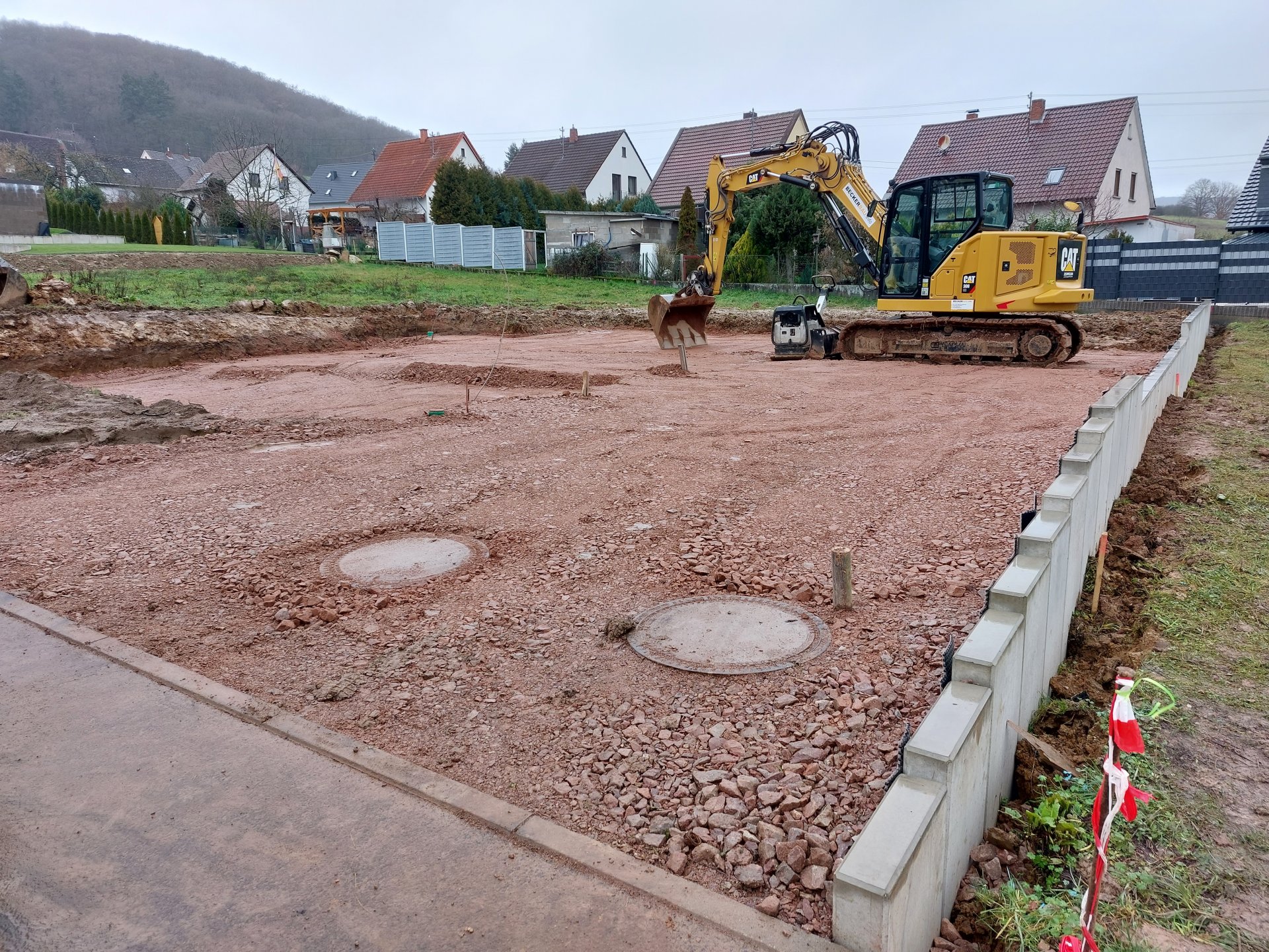

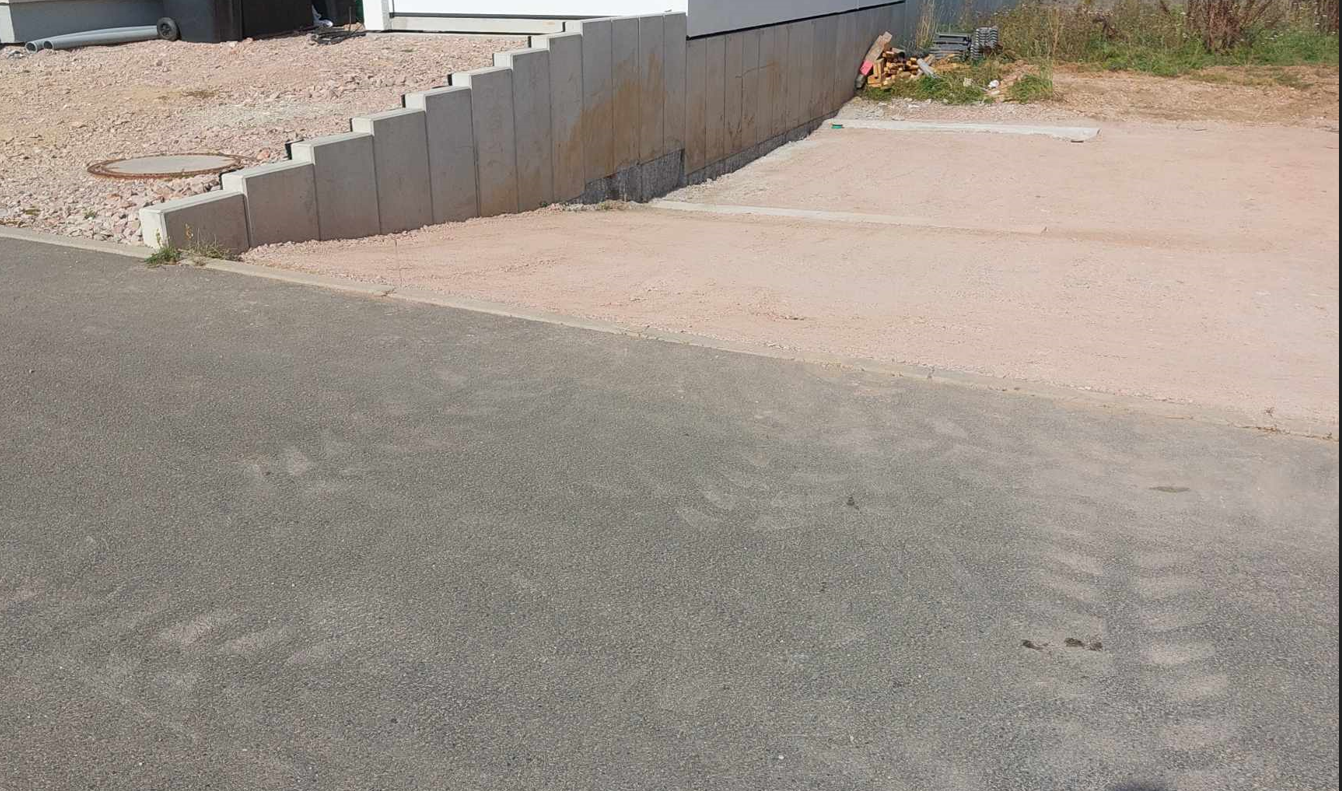

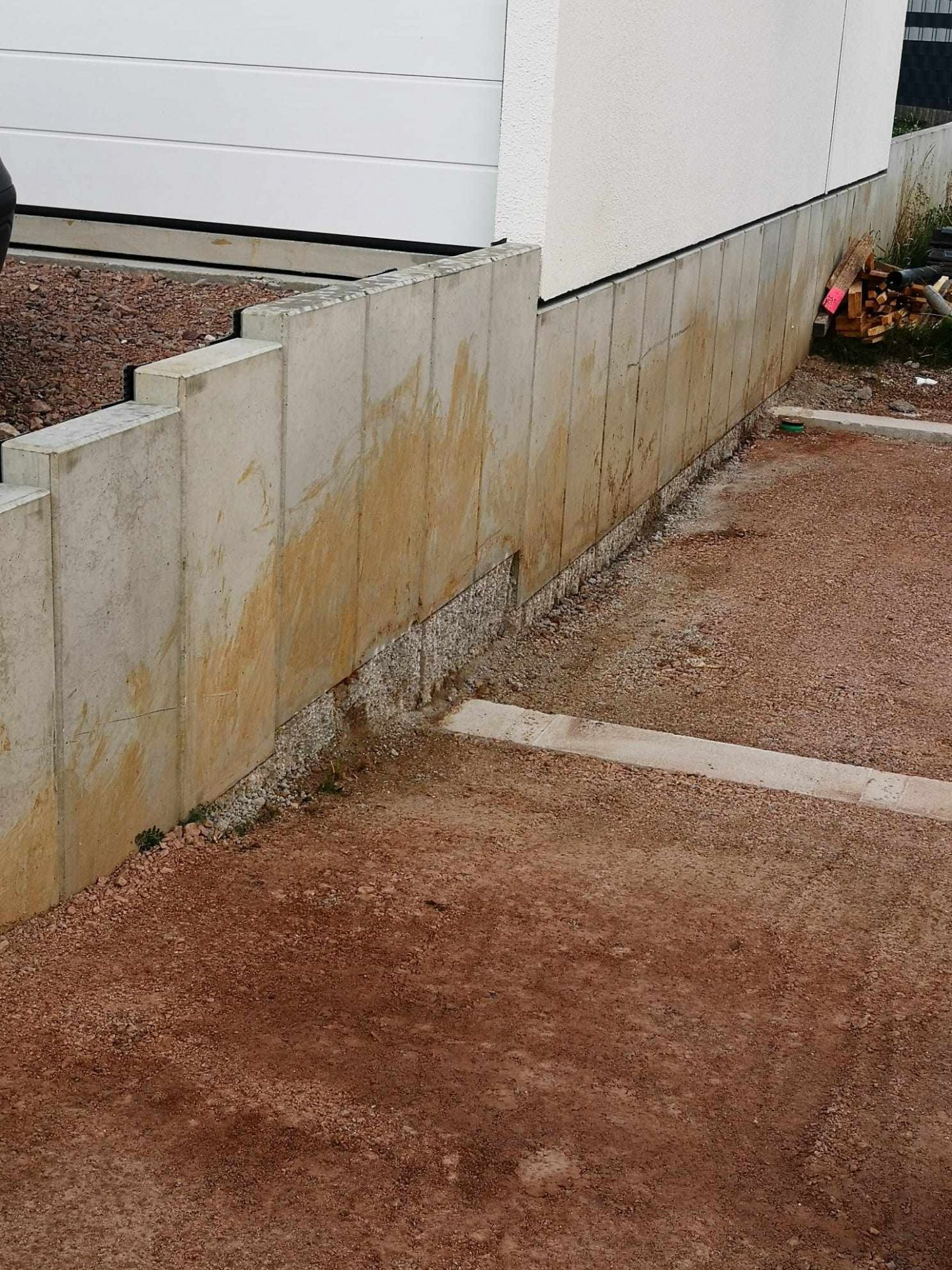

    Hallo liebe Community,
    anhand der beiden Bilder möchte ich einmal in Erfahrung bringen, ob es denn hier angezeigt ist das Bauvorhaben zu überdenken.
    Wie auf dem Bild zu sehen, ist die links auf dem Grundstück befindliche L-Steinwand direkt an der Grenze abschließend mit dem Nachbargrundstück. Hier möchte ich meine Garage tiefer liegend auf den zu sehenden Fundamenten gründen. HIer liegt man unter Gelände bzw. Straßenniveau. Der Erdbauer meinte, dass würde nichts machen, wenn das Fundament der vorliegenden L-Steinwand so freiliegen würde.
    Ist dass so möglich, bzw. was wäre geeignet um das vernünftig abzufangen. Ziel ist es mit der bald kommenden Garage an die Grundstücksgrenze zu gehen. Reicht die quasi als Abfangung aus? Mauer 1.jpg Mauer 6.png

    Die Frage solltest du den beiden Tragwerksplanern (die die Stützwand bzw. die Garage bemessen haben) stellen.

    Ein Widerlager sollte in jedem Fall hinter den Winkelstützen vorhanden sein. Lastverteilung Bodendruck ist leicht mittels GGoogle Erfahrung zu bringen. Ebenso , wann sich das Fundament unter den Winkelstützen " auflöst " ( Frost ) .
    Das willst du jetzt mit deiner Garage abfangen ? Warum ? Bist du dir bewusst welche Kräfte dort wirken ?
    Dein Nachbar hat die Bodenverhältnisse verändert ( Kapilarität ) , im Winter nicht für dich sinnvoll.

    Also der Nachbar hat sein Gelände höher gebaut und die Maier gesetzt, danach begannen erst die Arbeiten auf dem rechten Grundstück.

    Also, so wie das auf dem Bild da aussieht, hat der auf dem rechten Grundstück den schwarzen Peter. Auf den oberen Bildern sieht man nicht wie das gewachsene Gelände war und daher konnte man nur raten, so wie das Gelände auf dem Bild hier aussieht, ist es aber fast eindeutig... Der links hat alles richtig gemacht und seine Aufschüttung bis auf das Niveau des gewachsenen Geländes ordentlich gesichert. Der recht hat das Gelände dann so verändert, dass dem links sozusagen der Boden unter den Füßen weggezogen wurde...
    Das ist jetzt im ersten Moment einmal das Problem des Bauherren rechts. Der Bauherr rechts ist da mE dafür verantwortlich, das nach links hin ordentlich abzufangen...
    Und jetzt kommt dieser ominöse Erdbauer ins Spiel. Ich habe noch nicht verstanden was es mit dem auf sich hat. Der ist für mich der Hauptsverdächtige wenn es darum geht, wer da gebuddelt hat. So wie ich das verstehe gräbt der sich da fröhlich an der Grenze runter, entfernt noch das überstehende Fundament sagt dabei keinen Ton und will dann später, kurz bevor die Garage kommt, plötzlich die Garage nicht mehr auf die Fundamente setzten? Richtig?

    Es war eigentlich schon auf den ersten Bildern erkennbar ( ohne Glaskugel ) das das Gelände von li. nach re. abschüssig ist . Vom Haus weg ( mittig des Grundstückes ) ist demzufolge ein normales Gefälle ( nehmen wir mal i..M. 5% an ) . Die Garage wird auf dieser Höhe ebenfalls gebaut , und schon hat man Gefälle zur Grage von der Anliegerstraße aus . Rechts kann man dann so profilieren , das das Gelände auslaufend ist .
    Bei uns bekommt keine ne Baugenehmigung unmittelbar zum Nachbarn mit solch Höhenunterschied , da sind max . 40 cm drinn die abgefangen werden können ( ansonsten Einverdständniß des Nachbarn , in dem Falle der TO ) , mehr nicht .
    Da ich die 18318 mit ins Spiel gebracht habe , stellt sich hierbei die Frage wer den erhöhten Aufwand für den Aufbau bezahlt . Das Wasser wird schön nach oben gezogen durch den Nachbarn mit der Winkelstützmauer . Prima , hab ich immer n schön nassen / feuchten Aufbau . Verwerfungen in der Pflasterfläche ? Könnt man drüber nachdenken !
    Auf den Bildern ist weiterhin gut zu erkennen das die Winkelstützen länger hätten sein können ( vor der eigentlichen Garage des Nachbarn zu linken , aber wie so oft im Leben wurde gespart .
    Bodenabtrag/ profilierung sollte schon dem TO zugestanden werden . 30 cm sollten da schon drin sein .

    Solange das Fundament nicht unterminiert wird!
    Sollte die Typen-Prüfung der Winkel-Stüützwände,
    Sowohl der Auflast der Garage wie auch der Hinter-
    Füllung ausreichend widerstehen!
    Anhand der Fotos halte ich die Situation für unbedenklich!

    Um das Fundament der L-Steine würde ich mir keine Gedanken deswegen machen, weil sie "frei liegen" würden. Mit Deiner Garage davor tun sie dies nicht mehr. Die Gedanken würde ich miir deswegen machen, weil wir nicht wissen, wie fachgerecht der Erdbauer des Nachbarn gearbeitet hat. Deine Garage braucht eine Abdichtung gegen zwischen die beiden Garagen laufendes Wasser, Nachbars L-Steine-Fundament braucht eine Abdichtung gegen vor und hinter Deiner Garage einrinnendes Wasser, und das Wasser aus Deiner Einfahrt solltest Du auch auffangen, bevor es Dir in und unter die Garage läuft. Eure mangelnde Abstimmung war unglücklich, ich hätte hier schon in der Planung einen Erdbauer für beide genommen, aber Katastrophen sehe ich keine drohen. Es freut mich, daß Dich die Keilerei der beiden Experten hier nicht verscheucht hat. Wer war denn hier der größere Geländeveränderer - Dein Nachbar oder Du ?
