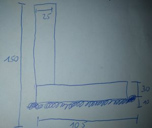

    Ich habe die Statik von einer Stützmauer bekommen, welche 1,5m hoch werden sein.
    Ausgeführt wird die Mauer mit in einer L Form.
    Das Fundament ist 30cm dick und 1m Breit und etwa 30m lang.
    Unter dem Fundament ist eine Schotter Schicht von nur 10cm. Somit befinde ich mich in einer tiefe von 40cm.
    Reichen die 10cm wirklich, so dass das Fundament im Winter nicht auffriert?

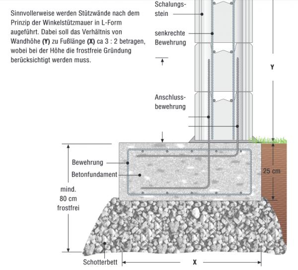

    Ich habe ein Bild angehängt. Ist nicht meine Mauer, aber vom Aufbau ähnlich (nur das dort Schotter bis zur Frostschutztiefe ausgeführt wird.
    Lg

    Zuwenig, gerade bei 1,50 m h zudem können wir schlecht den Boden beurteilen und wissen auch nicht wie hoch sie anfüllen bzw ob ein Weg oder Strasse etc sich dort befindet, desweiteren ist nicht ersichtlich verwenden sie Fertigteile? Schalungsteine? 10 cm 12 cm 15 cm d....? Wie lang wird das ganze.... Hanglage....?

    Lassen Sie sich das von Ihren Statiker erklären ... in der Skizze ist ja von einer frostfreien Gründung die Rede.

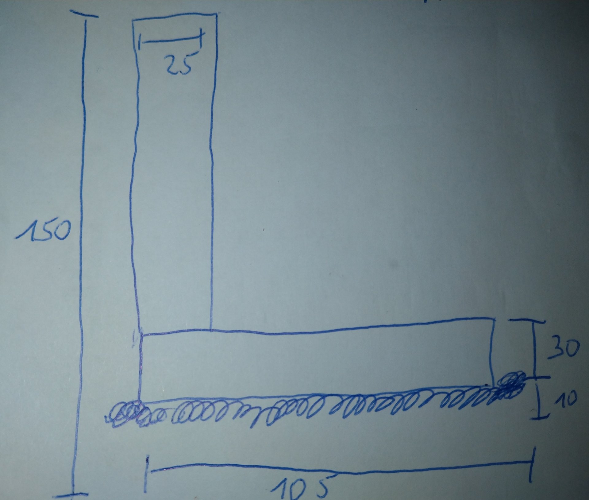

    habe eben auf einen Zettel meine Stützmauer gezeichnet.
    Das L Fundament soll 105cm breit, 150cm hoch und je Seite etwa 20m lang sein.
    Unter dem Fundament soll eine 10cm Schicht 16/32 sein.
    Statik bzgl Eisen habe ich auch.
    Die L Stein wird geschalt und mit Beton ausgegossen.
    Meine Frage nun, reicht es tatsächlich, wenn das Fundament 30cm dick ist und darunter 10cm Schotter, so dass es mir im Winter nichts auffriert?
    Die Unterkante des Fundaments liegt etwa 35cm unter der Erde, mit dem Schotter 45cm.
    Aufgeschüttet wird mein Garten, somit kein Strassenverkehr auf der stützenden Seite.
    Oder lieber 20cm 16/32 Schotter verwenden?

    Da es hier um die explizierte Frage des Untergrundes geht, wollte ich den alten Thread nicht hoch holen.
    Das heißt, du würdest eine 50cm Schotter Schicht machen 16/32 bzw Frostschutz Material 0/32 machen und darauf das 30cm fundament?
    Lg

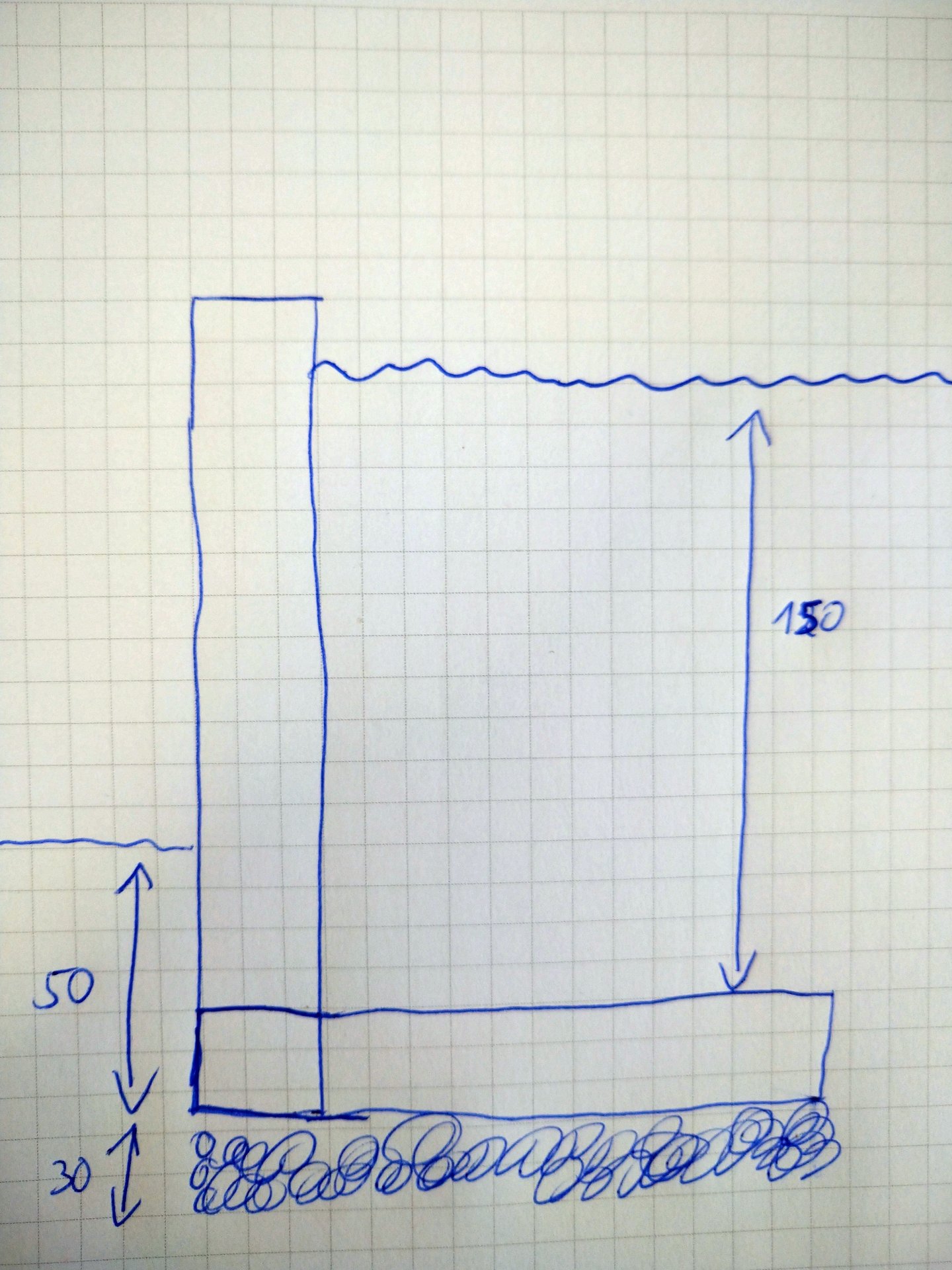

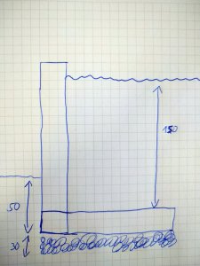

  12. #12 dbgtmaster, 23.05.2019
    dbgtmaster
    dbgtmaster
    16.04.2019
    14
    Anbei noch ein Bild, so komme ich auch auf die 80cm.
    Oder wie wäre hier die richtige vorgehensweise?
