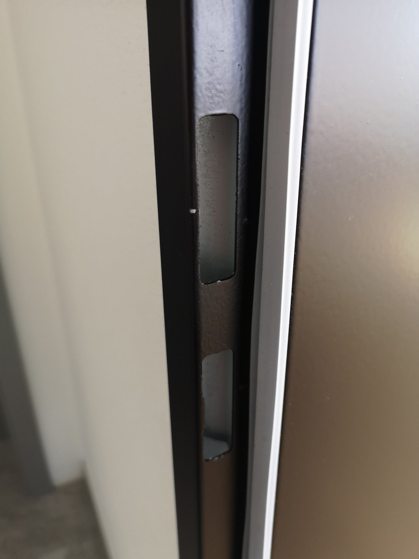

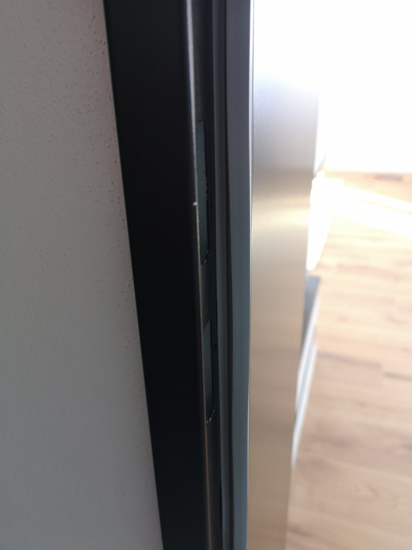

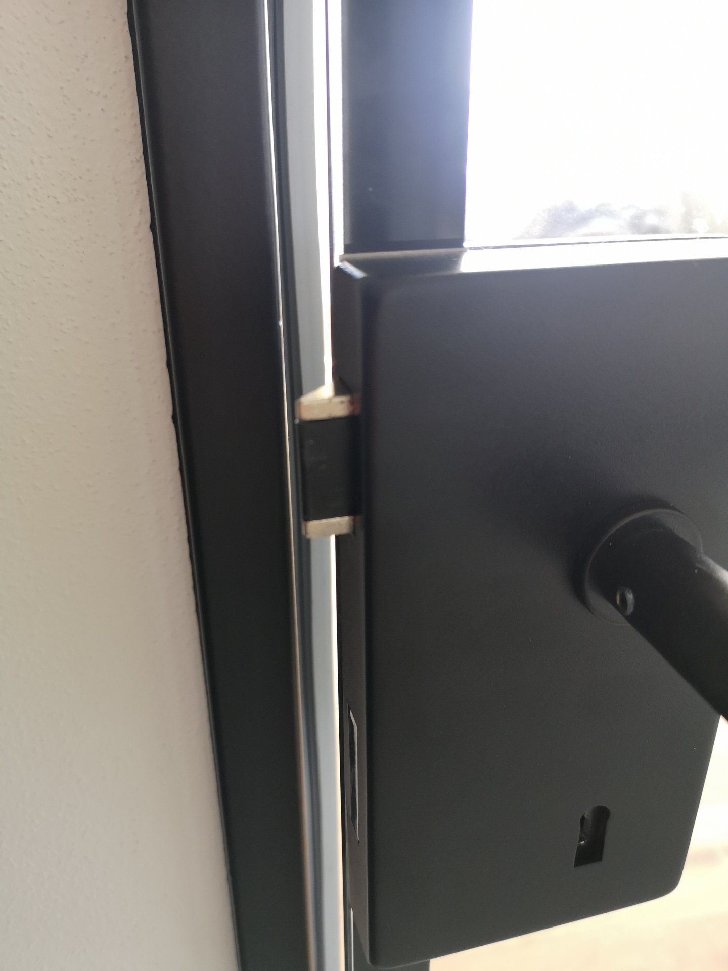

    Servus zusammen,
    wir haben nun seit einer Woche unsere Stahl-Türzargen 2-fach lackiert. Nun haben wir schon eine minimale Abnutzung am integrierten Schließblech. Nun die Frage an euch:
    Habt ihr ne Lösung im Kopf die das verhindert? Ich dachte an ein zusätzlichen Schließblech das wie bei normalen Zimmertüren aufgeschraubt wird. Oder ne Art Schutzfolie? Fraglich ob das dann nicht zu sehr aufsetzt. Die Tür sollte auf jeden Fall weiterhin einrasten können damit sie nicht von selbst aufgeht. Oder kann ma an der Türfalle was machen?
    Bin für jeden Tipp dankbar!
    Viele Grüße und ein schönes Wochenende,
    HirsUndSeiAlte

    Es gibt Schlösser, das nützt das nichts.
    TE: Will auch seit zehn Jahren da ein Chromblech drübermachen, war immer was anderes wichtiger.
  5. #5 Fabian Weber, 17.12.2022
    16.425
    6.557
    Ein Blechlein ist doch viel prominenter, als die kleine Abnutzung.

    Sieht ja echt schlimm aus. Ich würde die Tür nicht mehr nutzen. Die Lackschäden werden sonst immer mehr. Wenn Feuchtigkeit dann noch hinzu kommt gibt es ganz schnell Rost.Vielleicht beim nächsten Anstrich Hammerschlaglack verwenden. Der hält, was er verspricht.

    Ladekantenschutzfolie in schwarz
    oder Schloss zerlegen, Feder nachbiegen für geringeren Anpressdruck

    Was will man da machen ?
    Ich denke hier braucht es ein Umdenken. Es handelt sich um eine Funktionsfähigkeit, der Schließer soll darüber gleiten, wenn die benutzte Klinke ihn nicht vorbeiführt. Kratzer sind da vorprogrammiert.
    Eine durchgefärbte Auflage aus Kunststoff könnte helfen, wird aber zu dick sein und sich auch irgendwann abnutzen. Alternativ das angesprochene Chromnickelstahlblech, welches auch zerkratzen wird, nur sind die Kratzer unauffälliger (anders als das Blech selbst).
    Wenn auch das konstruktiv nicht möglich ist : akzeptieren und weggucken.
