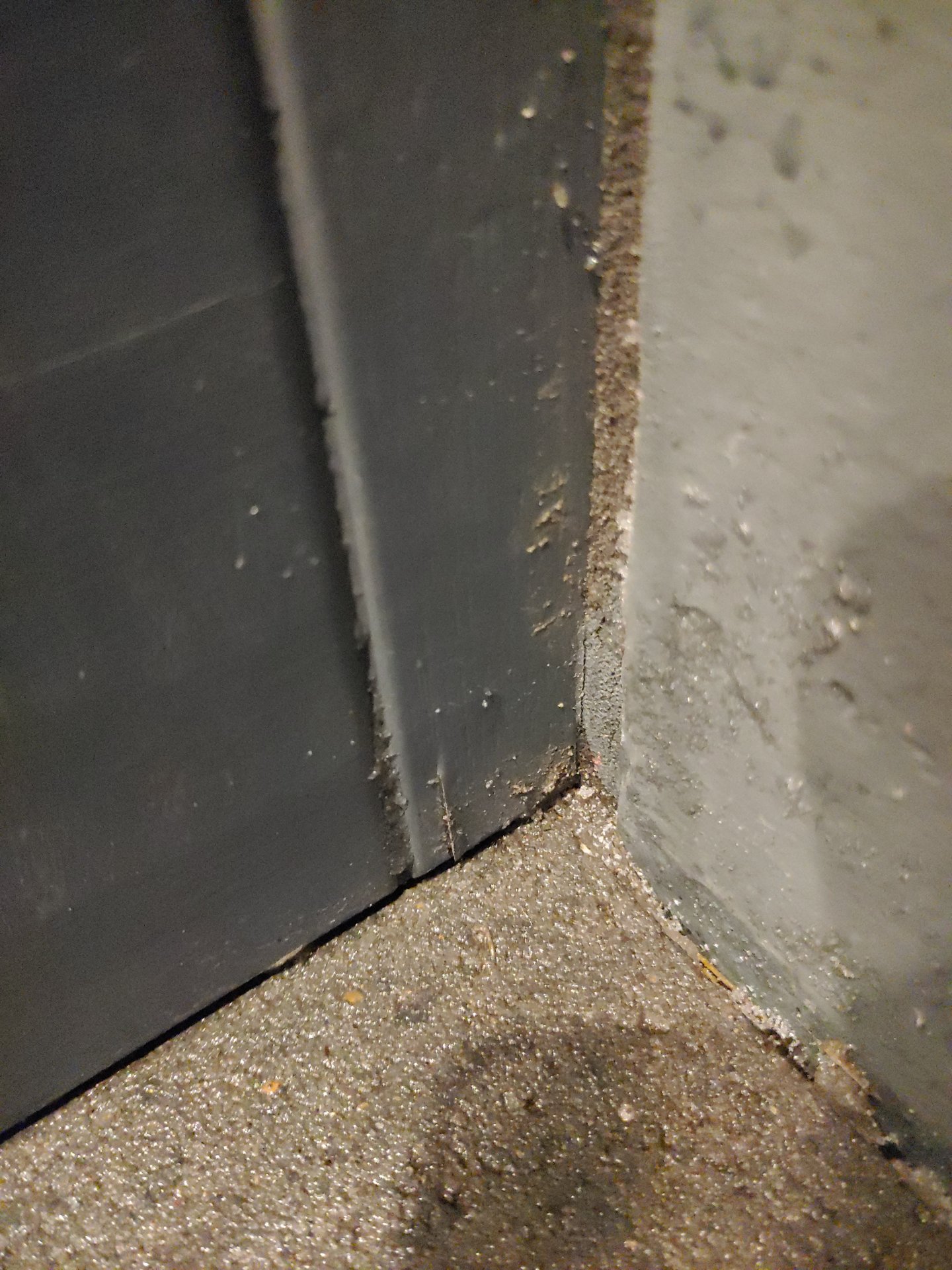

    wir sind mitten im Tief Tristan und gut eingeschneit. Habe heute an allen Fenstern und der Haustür den Schnee entfernt und an der Haustür hat es drunter getaut.
    Scheinbar war da eine Lack-Fehlstelle, nun ist es leicht gerissen. Normal hätte ich da etwas wasserfesten Leim reingedrückt und Farbe drauf.
    Nun ist es aber noch leicht feucht und die Temperaturen gehen auf Minus 19 Grad runter. Muss ich mir Sorgen machen? Am Pflaster bildet sich schon Eis...
    Oder Panik umsonst, einfach warten? Machen kann ich wohl wegen dem Frost eh nichts, oder?

    Würde ich nach dem Frost angehen.
    Bei Holz fräse ich gerne mit dem Dremel den Riss etwas auf, fülle ihn mit Epoxidharz und lackiere dann darüber. Epoxidharz hällt deutlich besser wie Leim und ist nach dem härten auch gut schleifbar.

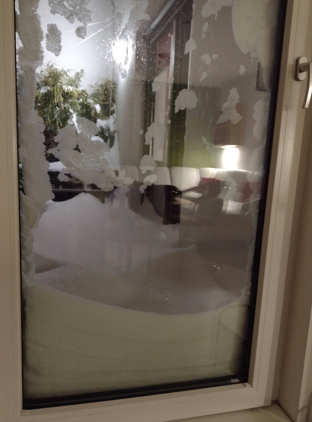

    Wäre ich fies, könnte ich sagen, vermoderndes Holz erzeugt Wärme.:e_smiley_brille02:
    Da lob ich mir doch meine Kunsstoffprofile.
    Seit Samstag kann ich alle Schneefälle direkt an der Scheibe ablesen (RLT 23°C, AT -10°C).

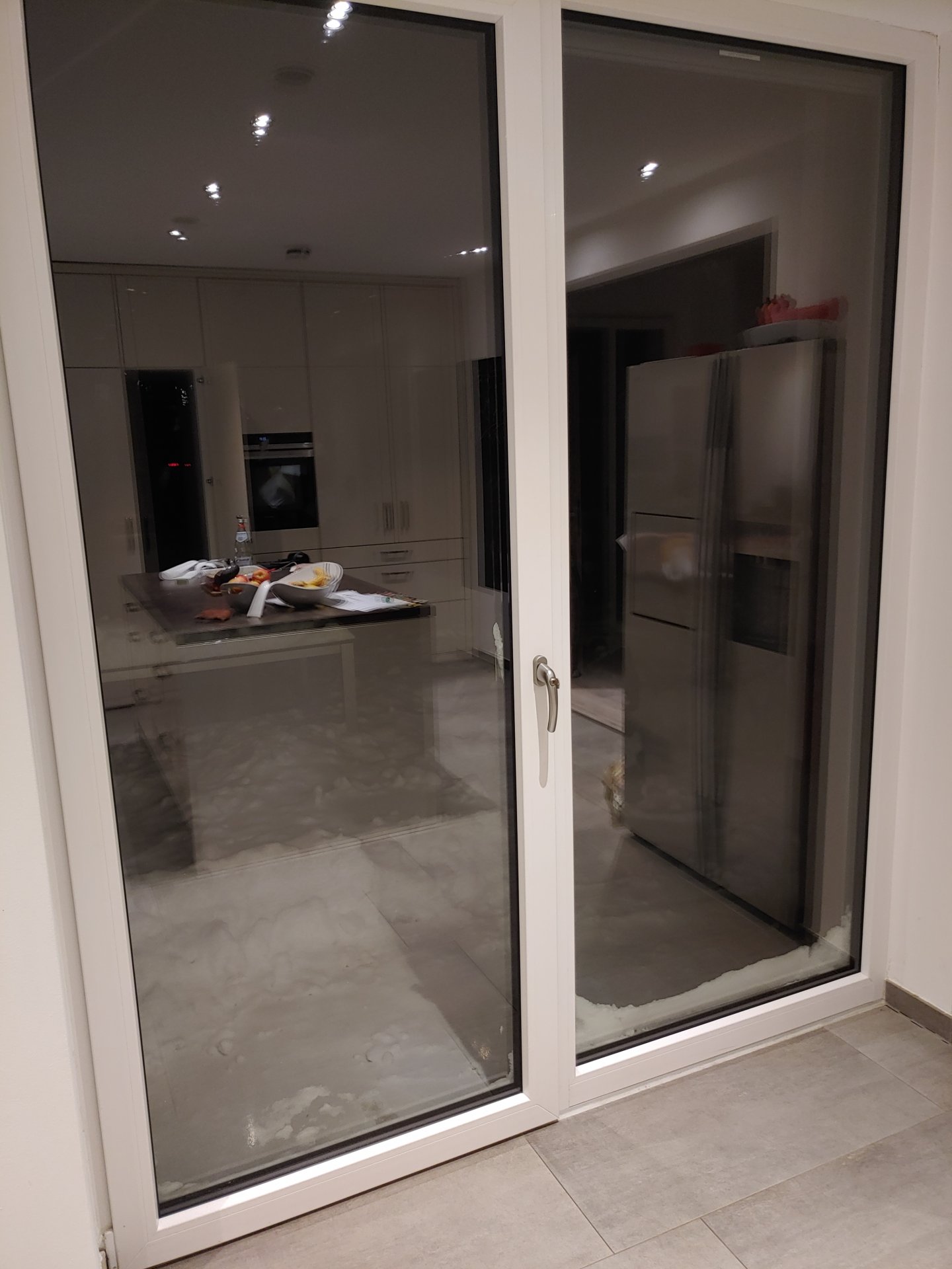

    Tja, hab sonst ja auch Kunststoff - und da ist es bei den bodentiefen Elementen nämlich auch so, dass unten alles vereist ist - also war es da mal nass :).
    Sonst sah das wie bei Dir aus - ich hab es aber von den Fenstern alles nun weggeräumt.
    Aber schmal kann ich auch - bei 240 cm Höhe ;)

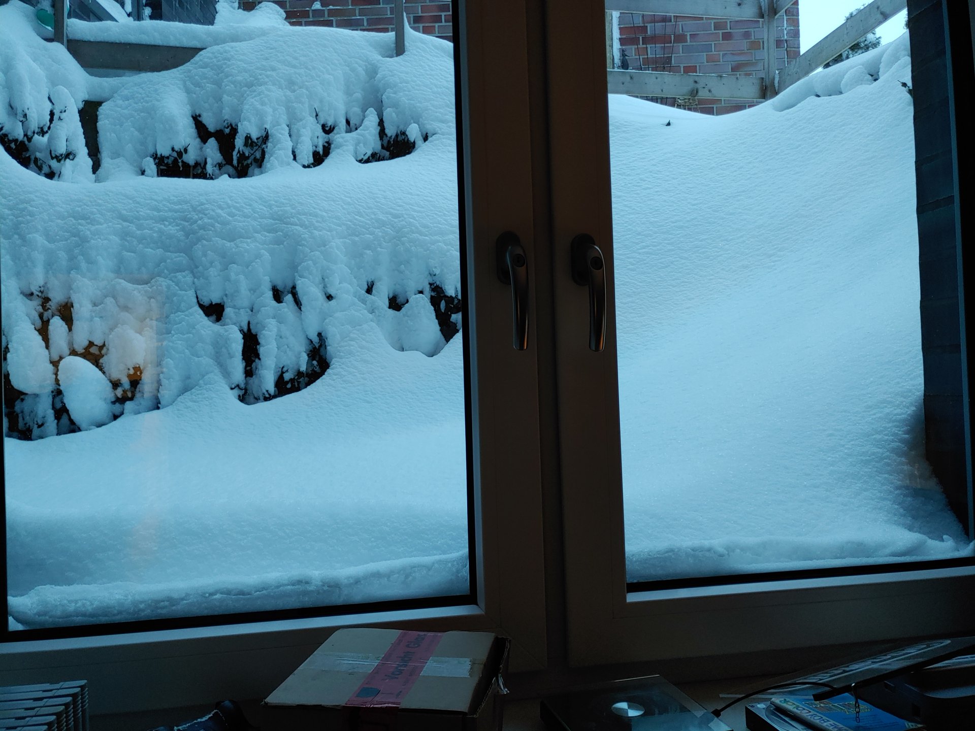

    Warum eigentlich? Ich bin sehr froh über diesen Nachweis energetischen Standards. Nur an der Dachterrasse, wo ich dreimal täglich den Schnee vom Folienzelt ziehen muss, habe ich den Ausgang freigemacht, aber mein Bürofenster sieht genauso wie das Balkonfenster aus. Dank der Zuluftelemente muss ich die Fenster ja nicht öffnen.

    Weil ich nicht gerne Feuchte an meinem Haus lassen möchte - Profile sind nie dicht, Entwässerungen waren zum Teil vereist.
    Wie gesagt, jedes Haus gibt seine Wärme an die Umwelt ab und dann schmilzt es halt langsam unter dem Schnee. Ich muss nicht austesten, ob alles pikkobello dicht hält - lieber einmal mehr schippen.
    Nur hier mache ich es nicht - kein Bock da runter zu steigen...
